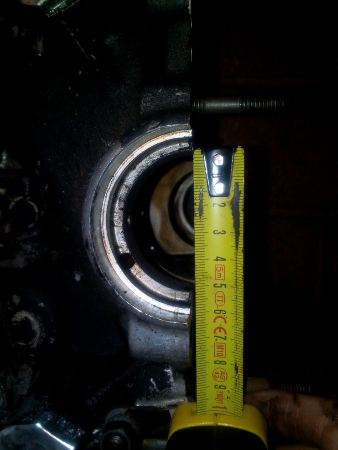

J'ai attaqué la métrologie du bloc il est ok :D
Re: White lady
:D waouh c'est quelle marque ton pied à coulisse, je veux le même :D
Re: White lady
prépa moteur a l'axonaise !!! :thumb: :thumb:
Re: White lady
Et encore, il a pas attaqué les plans de joints à la truelle!

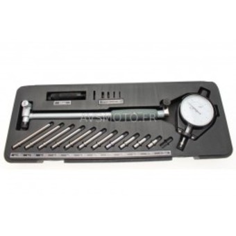

Les 3 touches c'est bien mais il en faut toute une gamme si tu veux tout faire, perso j'ai un kit de ce genre:
Ca couvre une grande gamme de diamètre, c'est très pratique par exemple pour mesurer un jeu cylindre/piston, en prenant le diamètre du piston au palmer et en zérotant le comparateur dans le palmer tu as directement la valeur du jeu en mesurant le diamètre du cylindre intérieur.
