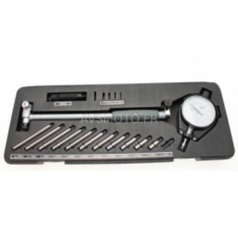

Les 3 touches c'est bien mais il en faut toute une gamme si tu veux tout faire, perso j'ai un kit de ce genre:
Ca couvre une grande gamme de diamètre, c'est très pratique par exemple pour mesurer un jeu cylindre/piston, en prenant le diamètre du piston au palmer et en zérotant le comparateur dans le palmer tu as directement la valeur du jeu en mesurant le diamètre du cylindre intérieur.
