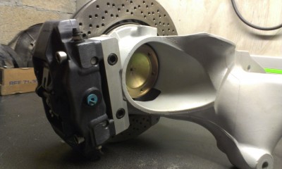

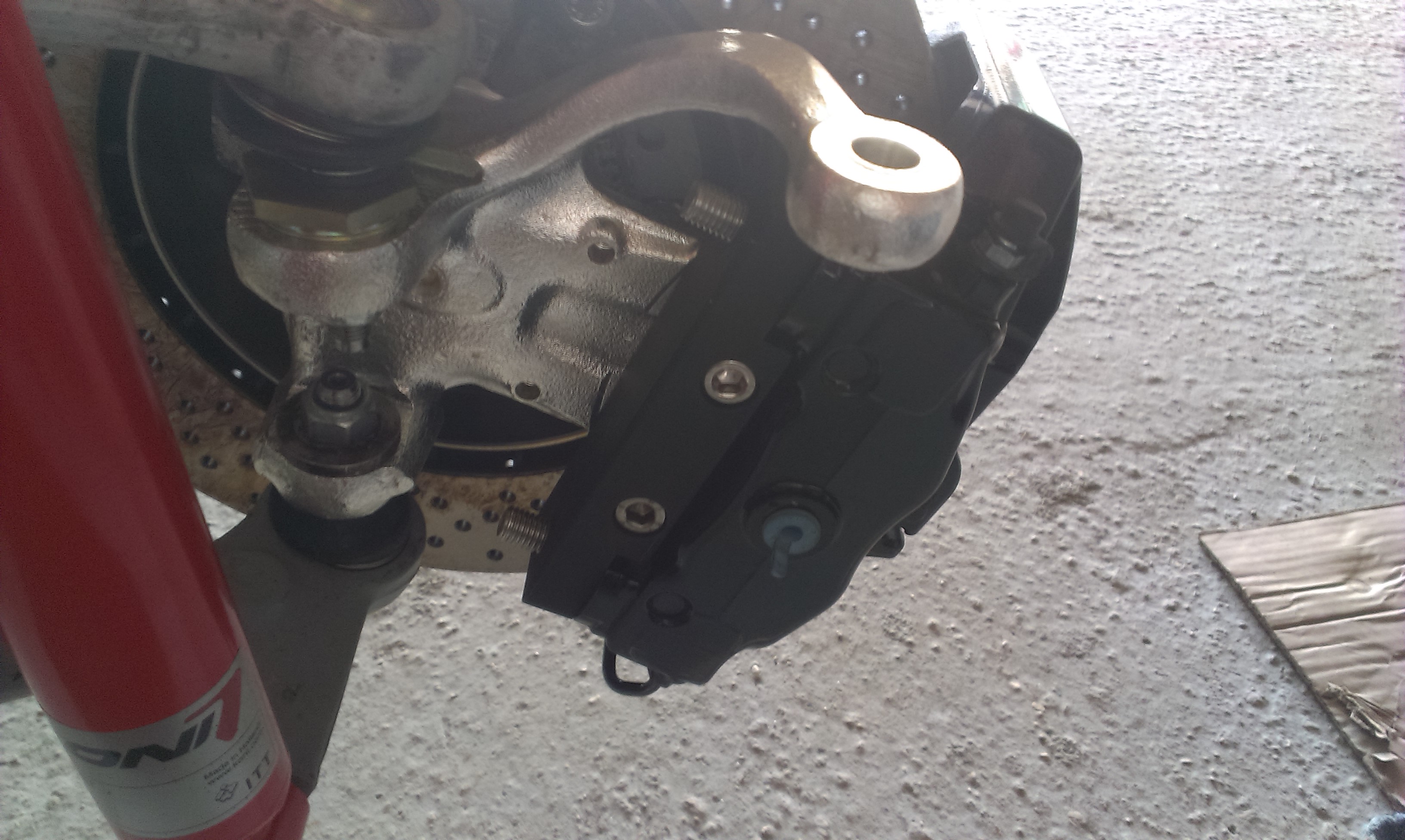

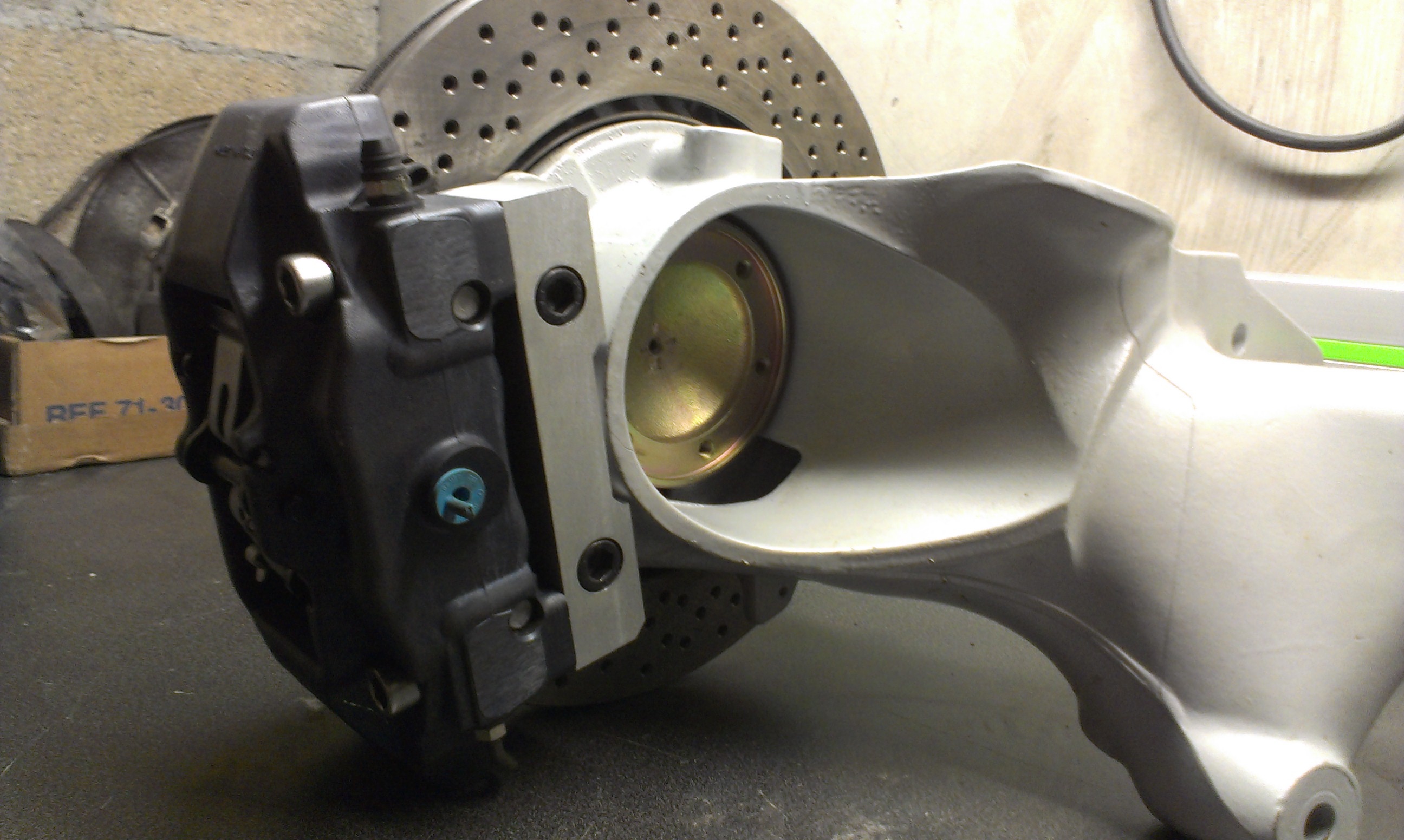

Benoit a écrit : ↑15 juil. 2023, 21:07 20230715_210102.jpg
Benoit,
C'est des freins de boxster (986) ?
Les étriers sont sur cales epytec ?
Boxster derrière, Boxster S devant. Les cales sont faites maison.

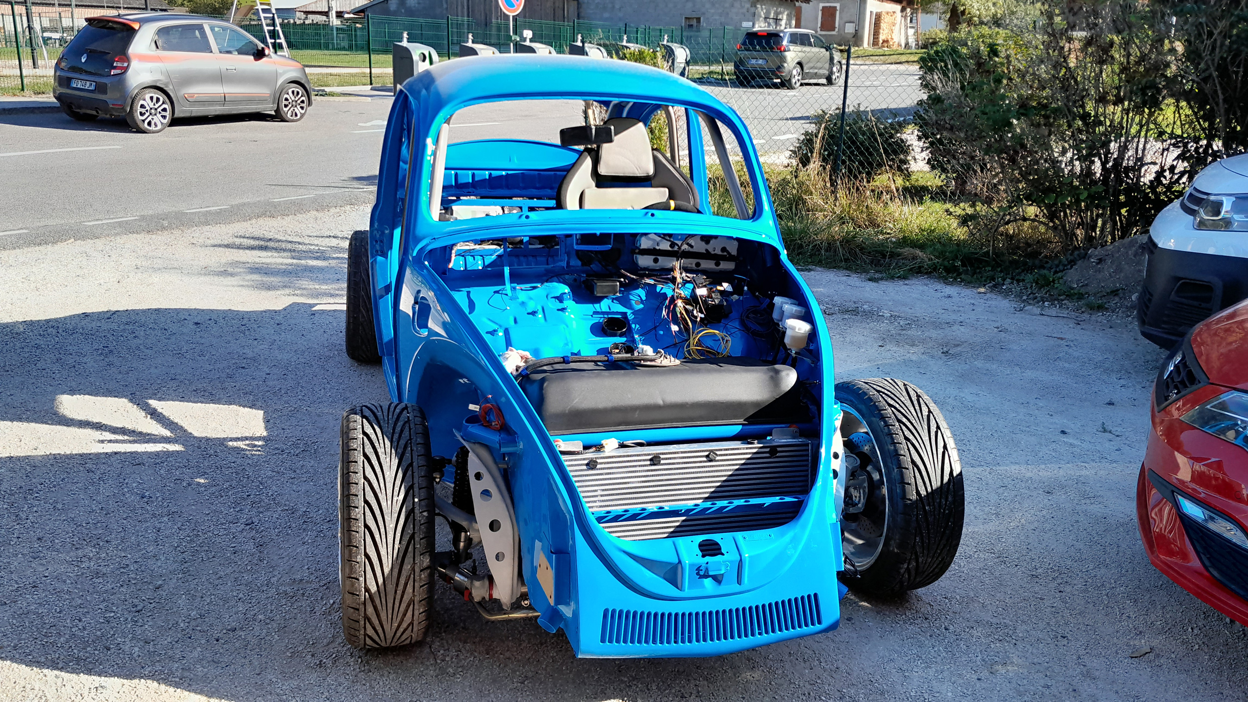

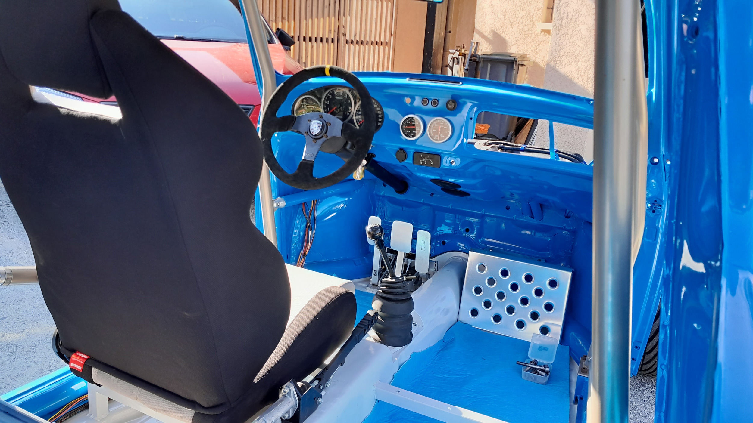

ça avance tranquillement. Je bosse principalement sur l'élec
j'ai utilisé ce "scotch" pour faire mes faisceaux électriques :
https://www.amazon.fr/Tesa-51608-adhési ... =8-10&th=1
c'est top pour la finition !
Bon conseil !
J'ai le même en version chinoise :D (celui d'amazon est le même d'ailleurs)
