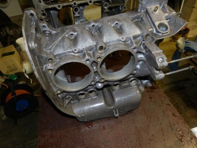

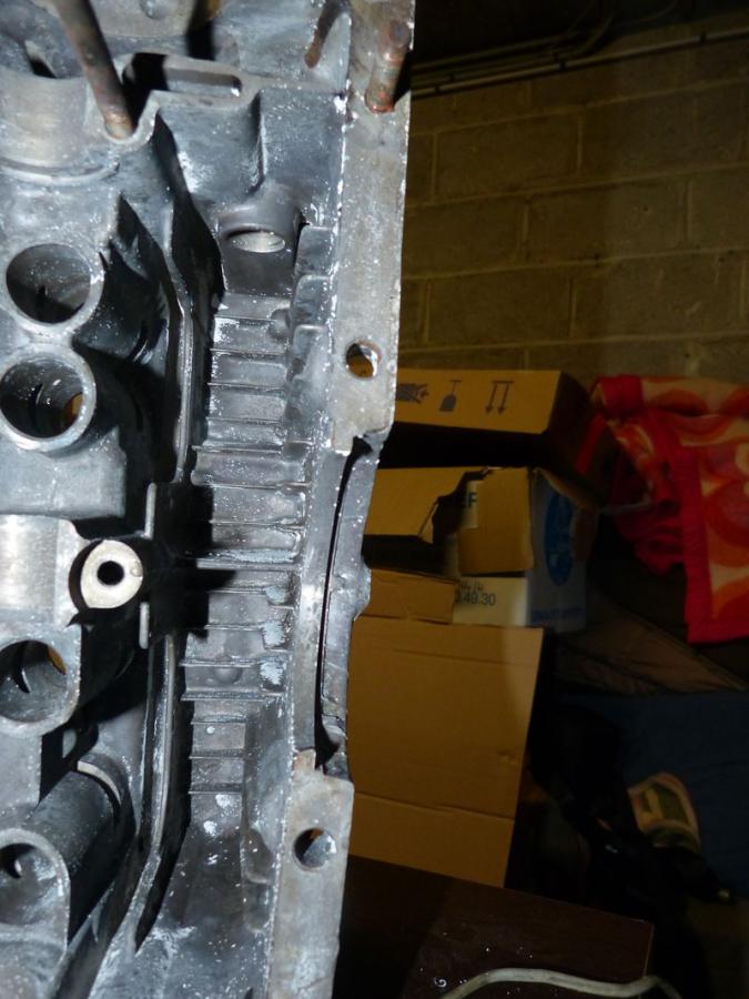

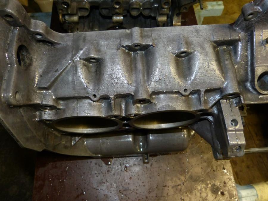

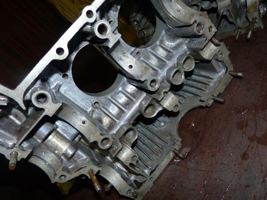

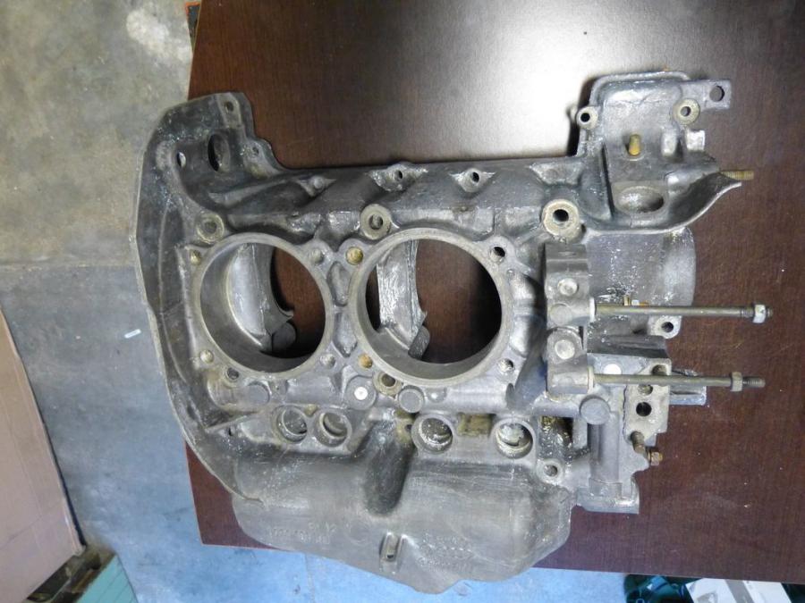

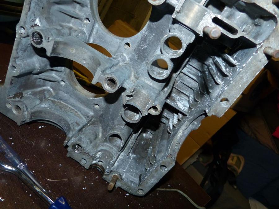

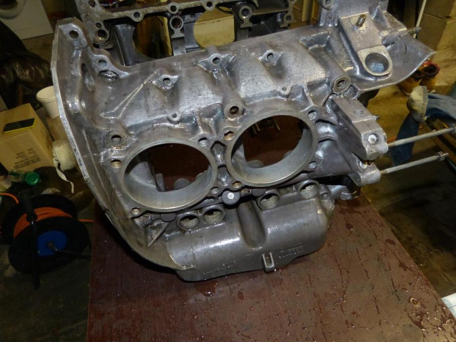

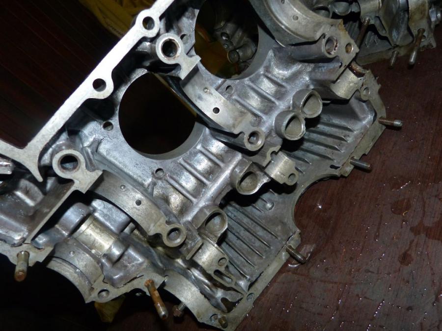

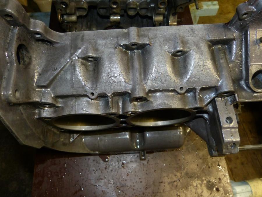

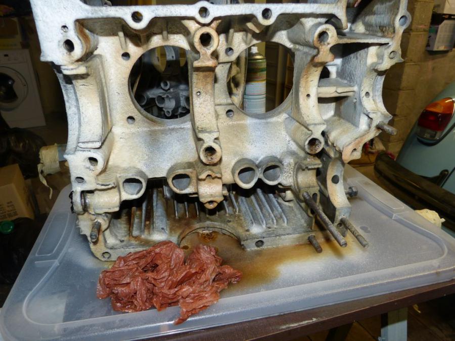

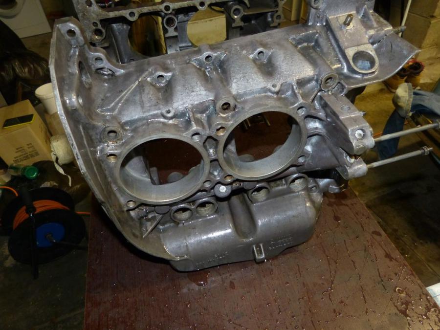

Quelques news
le blocs en mode nettoyage de feignant Après le rincage à l'eau
- Messages : 6188
Re: White lady
C'est sûr que là je le reconnais pas!
- Messages : 2401

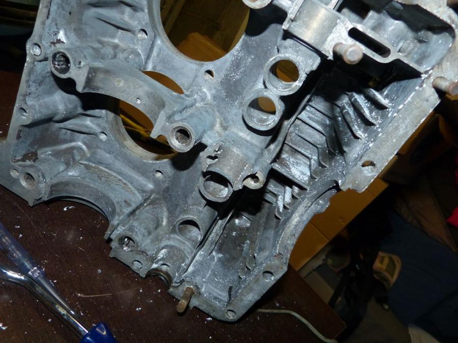

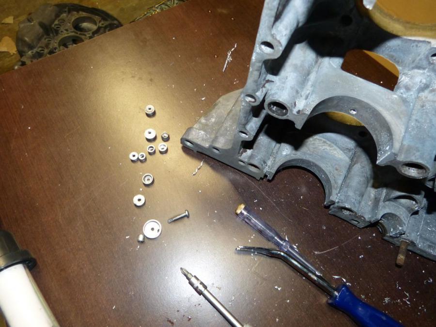

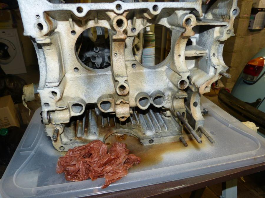

Re: White lady

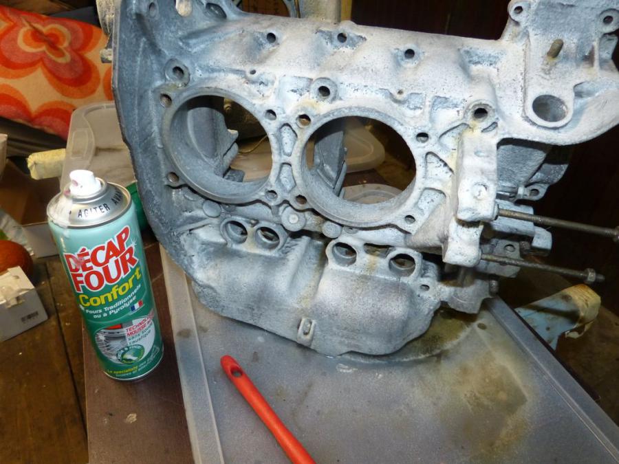

Et oui benoit

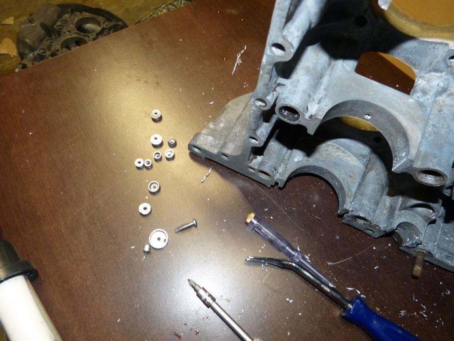

Comme je m'ennuyais j'ai fait sauter de la pastilles le résidu blanc n'as rien a voir avec le fait que j'étais très très content mais c'est le résidu de decap four il part facilement en frottant.
Ce soir je vais chercher des goupillon en armurerie, pour nettoyer l'intérieur des galeries d'huile. Mais aussi des outils pour la dremel, histoire de poncer l'intérieur du bloc.
J'ai par ailleurs reçu mes appareil de métrologie.
