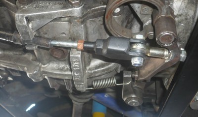

en fait y a deja une difference entre le 1er mecanisme et le second , monté avec la butée, 5 mm en moins sur le neuf !!!!
le 1er Sachs acheté chez oscaro ou mister auto faut que je resorte la facture, le second Sachs chez Rose Passion.
2eme difference, le disque, nettement plus "evolué"" sur le second...Low si t as des tofs envoies la sauce :wink:
l ancien disque a 2mm de l usure maxi ....reste la commande a modifier, ca serait deja fait si SK n avait pas envoyé les pieces
chez alors que j avais demandé qu ils les envoient chez Low :rambo:

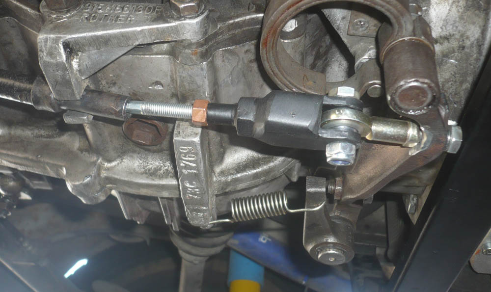

ayé c est parfait
on avait parlé d un montage de cable sur rotule, je ne le voyais pas comme ca mais l essentiel c est qu il y ait la rotule :biggrin:
encore merci a Low pour la reparation/amélioration rapide :wink:
Y'a de l'idée!!
là où ça avait cassé, vous avez renforcé en rechargeant ou vous avez changé la pièce?
Low a enlevé la partie soudée et percé le levier c est tout
De ton coté aussi c'est propre! :wink:
et ca marche! :cheers: :boire:
eh bien sa traine pas,il chome pas low avec toi :biggrin:
oui mais comme ca , la prochaine modif il a deja tout ce qu il faut pour la faire, ca va aller plus vite et il n y reviendra pas, surtout que quand je teste , je rigole pas moi, c est que le lui mets sa race tous les jours au bibi :biggrin:

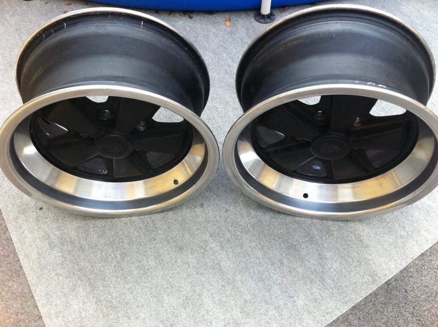

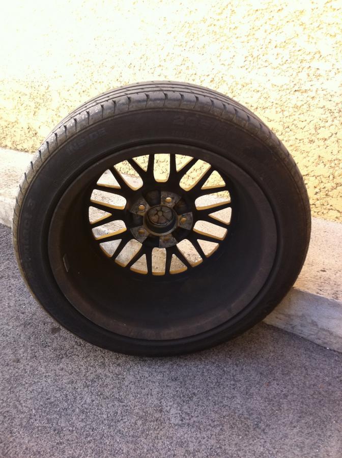

petit nettoyage des Fuchs en 8, quelqu un serait interressé pour un echange avec des 6 ...a voir

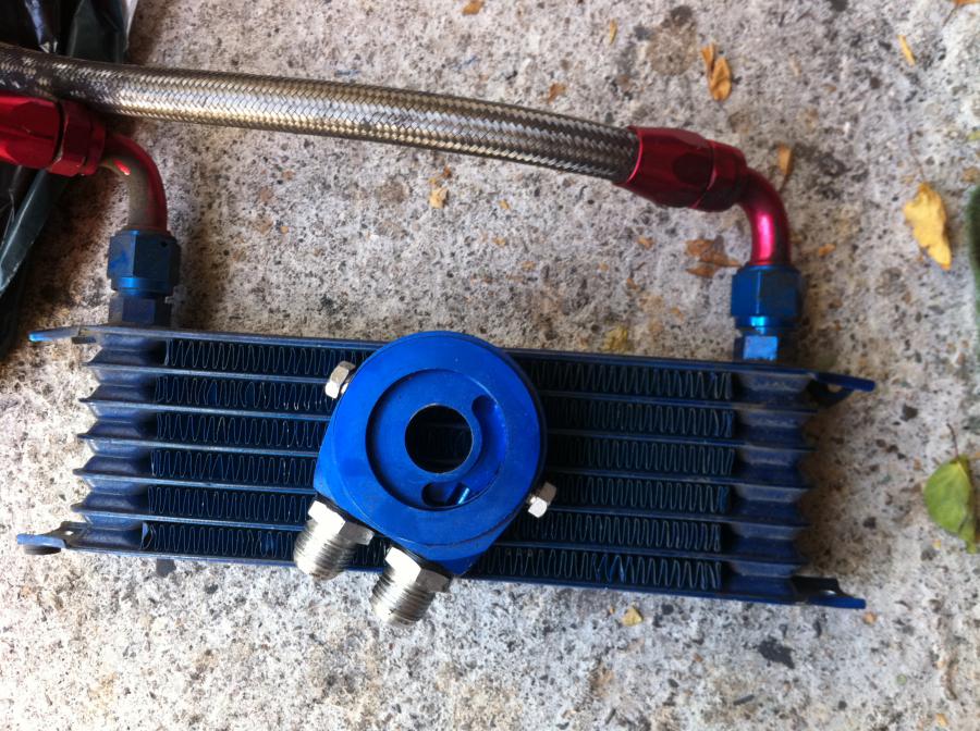

rien de nouveau, Victor m a filé un radia d huile on va monter ca car quand je roule a 180 et + la tempé d huile monte a 115/120,du coup la pression baisse aussi, on va essayé de faire tombé un peu la tempé ...

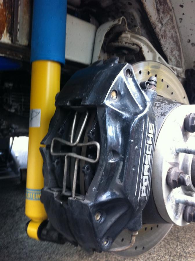

Aujourdhui j ai fait un coup de verif aux roulements arrieres car ca ronronnait un peu en roulant, j ai démonté les roues , trituré le bazard dans tous les sens mais il n y a pas de jeu a l arriere....du coup j en ai profité pour faire un peu de nettoyage :wink:
un coup de pschit pschit :biggrin:
quand on étais gamins, yavais des majorettes qui changeaient de couleur sous l'eau chaude ou sous l'eau froide. C'est pareil avec tes jantes? :lol:
Joli nettoyage en tout cas!

tu vas le mettre ou le radia sup? devant ou sous le chassis?
