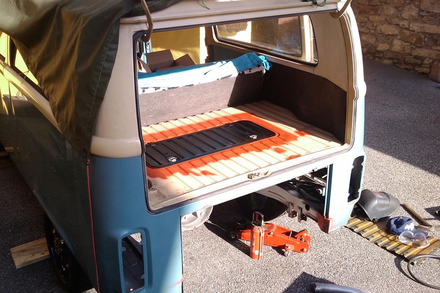

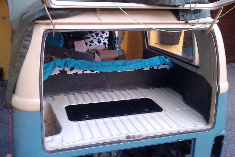

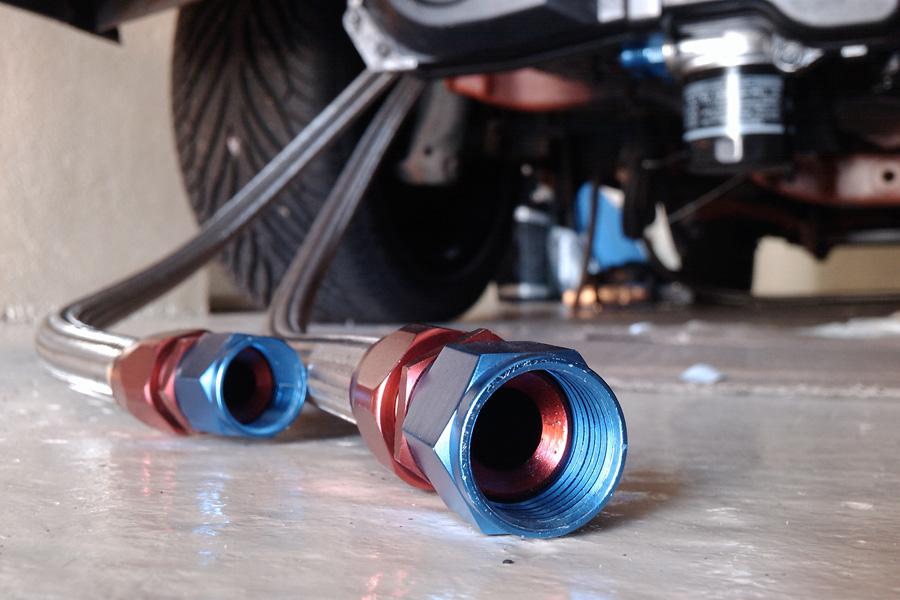

Quelques photos en vrac, parce que le combi me manque à 300km...
Ces tofs datent de cet été !
Finition de la trappe de visite
...Avec un coup de barbouille!

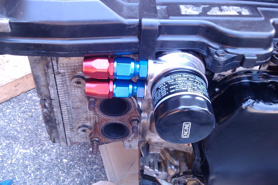

plaque sandwich, pour envoyer l'huile au radiat extérieur.

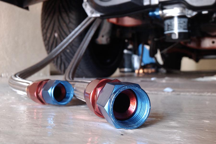

Et sa connectique!
Et sa connectique!
j'ai pas fait gaffe sur mon moulin ( je ne suis pas penché dessus encore) mais il n'y a pas cette plaque ...c'est un truc sub ?
Thierry
Messages : 6162
Non, absolument pas, c'est un truc que j'ai rajouté !
du coup le filtre va être plus bas que le bas du carter non?
Messages : 6162
Actuellement, oui!
Lorsque le carter sera refait, les deux seront à peu de chose prêt au même niveau. Et bien entendu protégés par une bonne grosse plaque :D

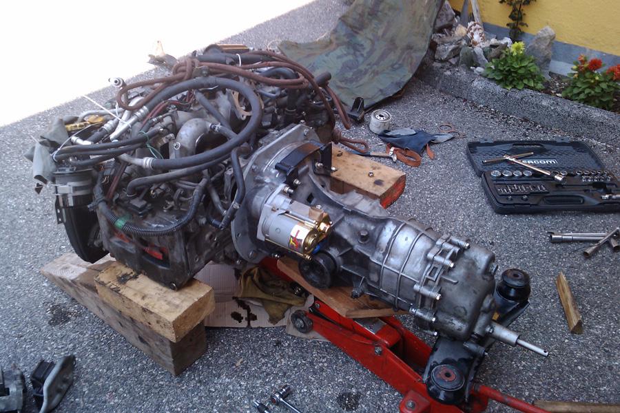

Tiens je crois que j'avais pas posté celle-la...
déprime pas ben ça va allé.... bon quand est que tu tourne la clé??????????
Messages : 6162
ça se voit tant que ça que ça me manque :lol:
