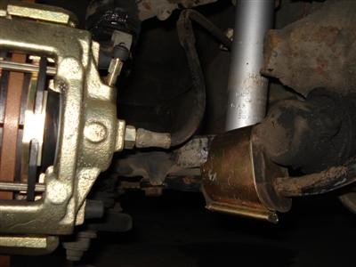

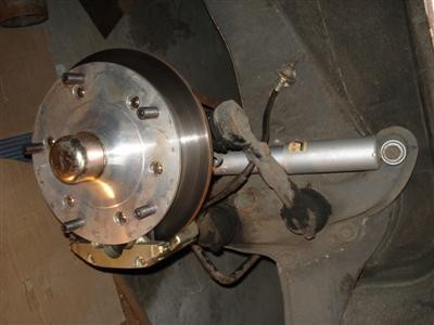

YO, pour ma part j'ai installé sur mon bus des freins à disques CSP à l'avant(ça freine fort
) j'te mets 2 photos mais depuis les photos j'ai placé les étriers vers l'arrière du bus.

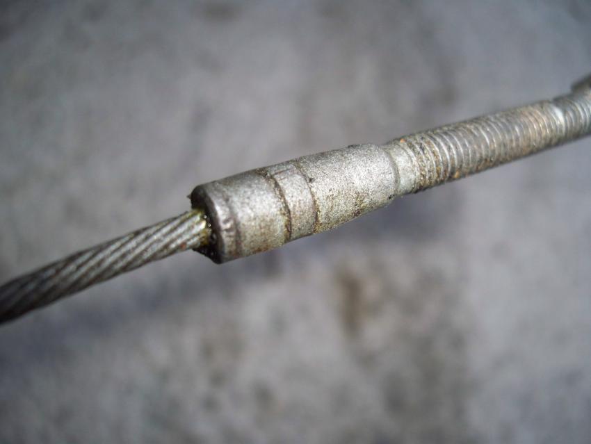

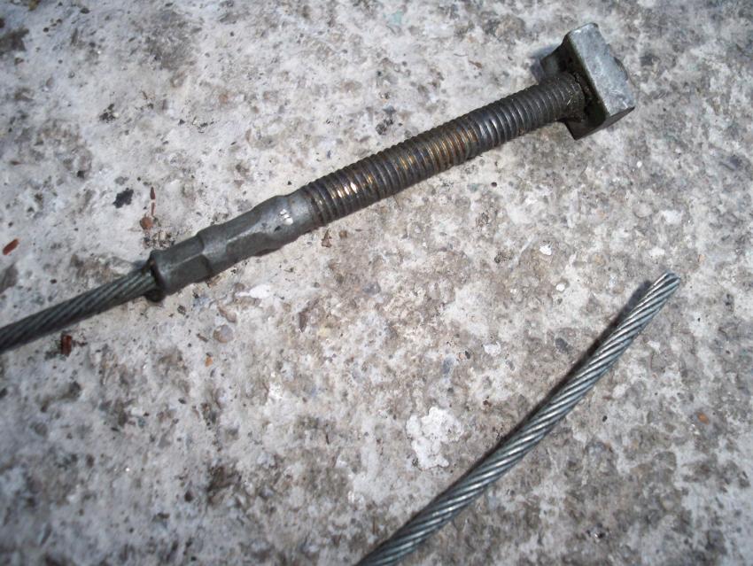

salut
j'ai une question aux pros de la transfo
existe il des sociétés spécialisées dans la modif ou la fabrication de cables de frein à main sur mesure ? je suis dans la presque modif de mes freins de bay en 944 manque que les cables de freins, j'en ai a la longueur de ceux de bay avec l'accroche 944 pour les machoires mais pas avec le système de réglage au frein a main des bays...je peux mettre un serre cable main je préfèrerai avoir un reglage en plus des molettes crantées au tambour.
