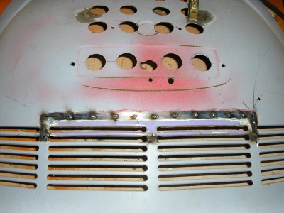

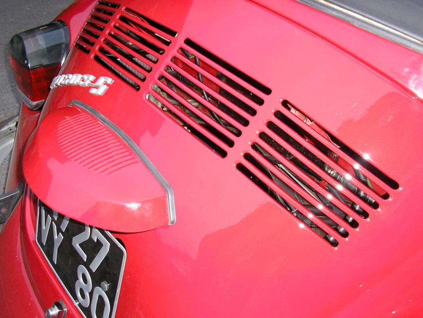

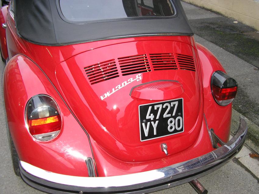

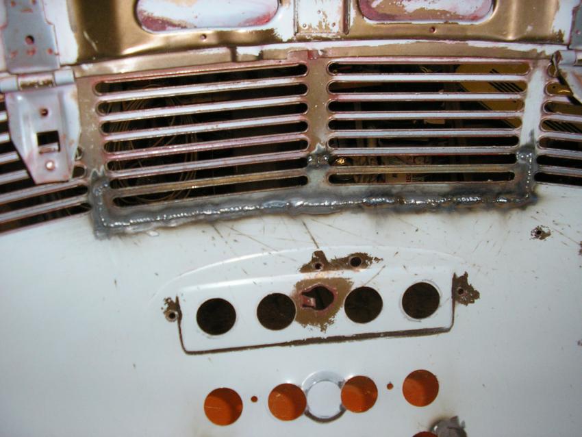

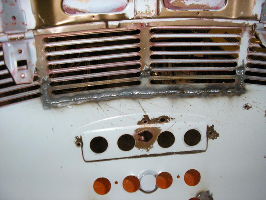

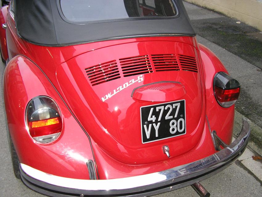

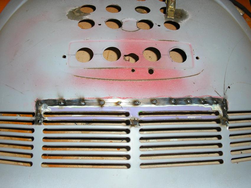

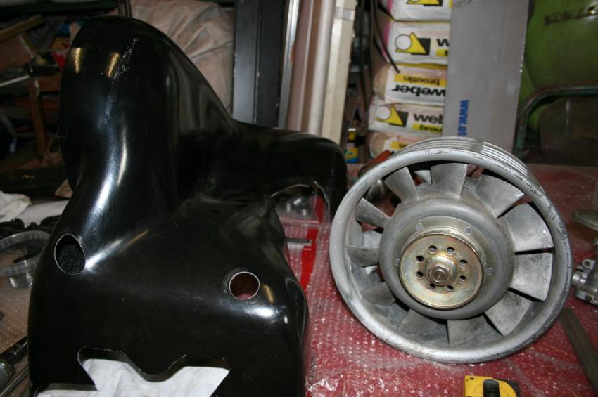

modif d'un capot AR
Messages : 2705
Re: 1303 Malaga cab
Trés discret les ailettes du capot arrière. :thumb: J'adore les modifs dicrètes comme ça.

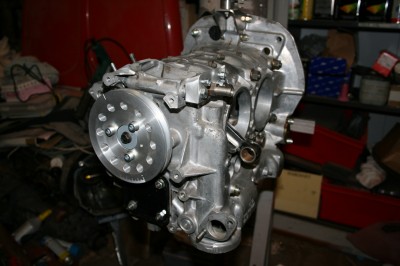

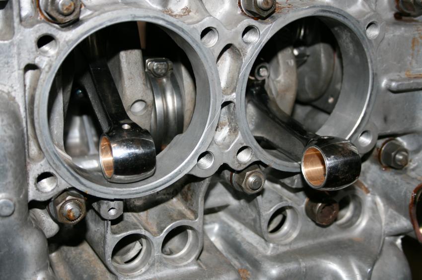

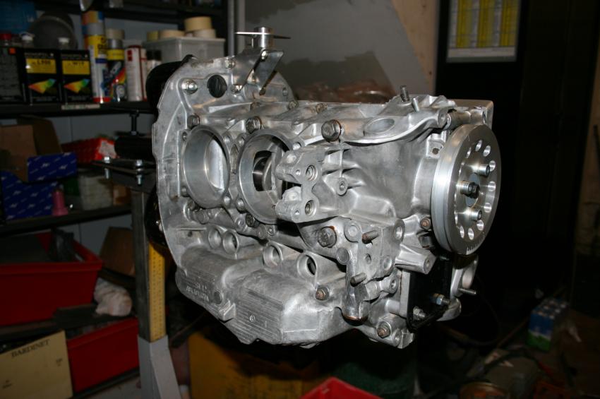

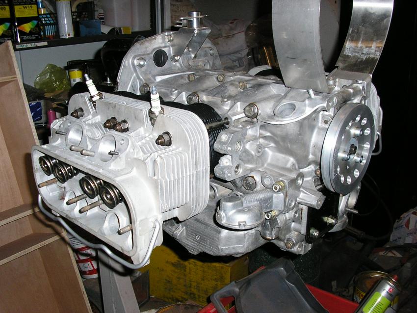

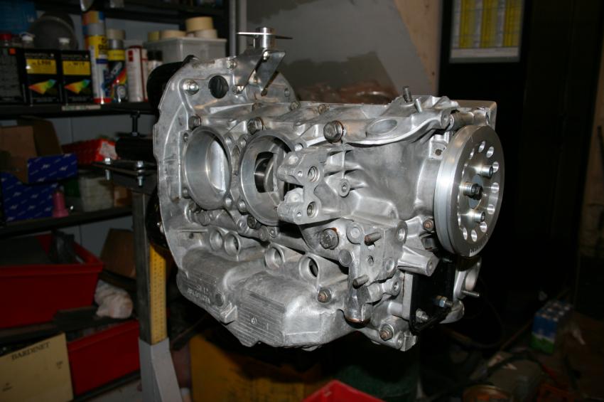

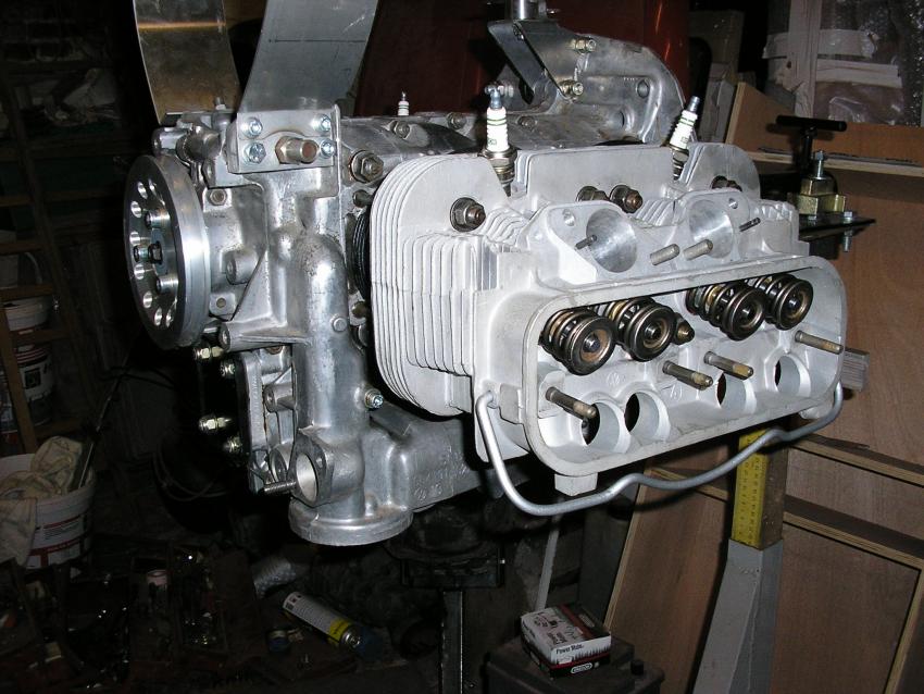

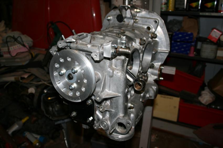

ce week end je debute l'assemblage de mon type 4 de1911cc
Re: 1303 Malaga cab

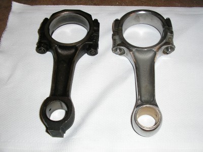

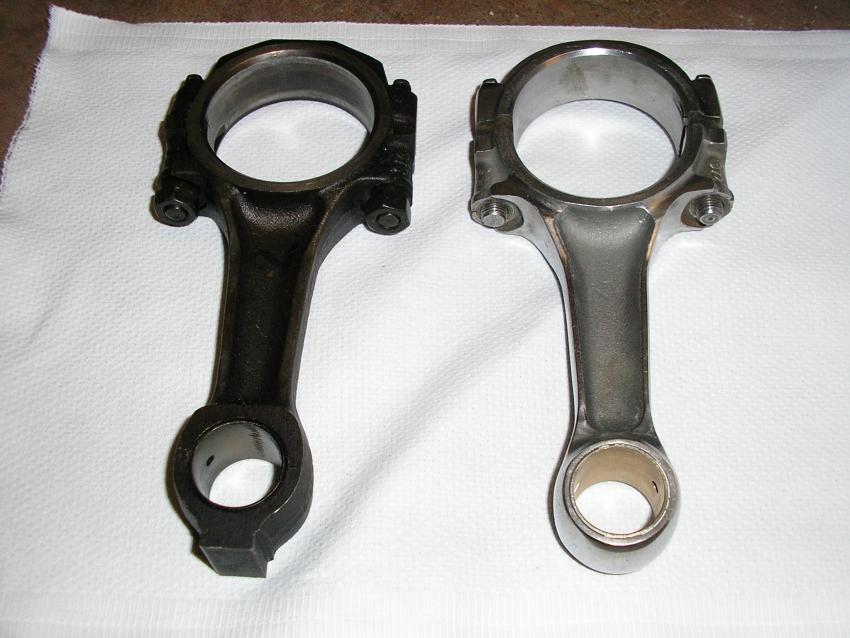

Très propre, j'adore. Tu peux nous en dire un peu plus sur la config? Les bielles, c'est toi qui les à allégé polies? de combien?
En tout cas, vivement qu'on entende ses premiers cris. :thumb:

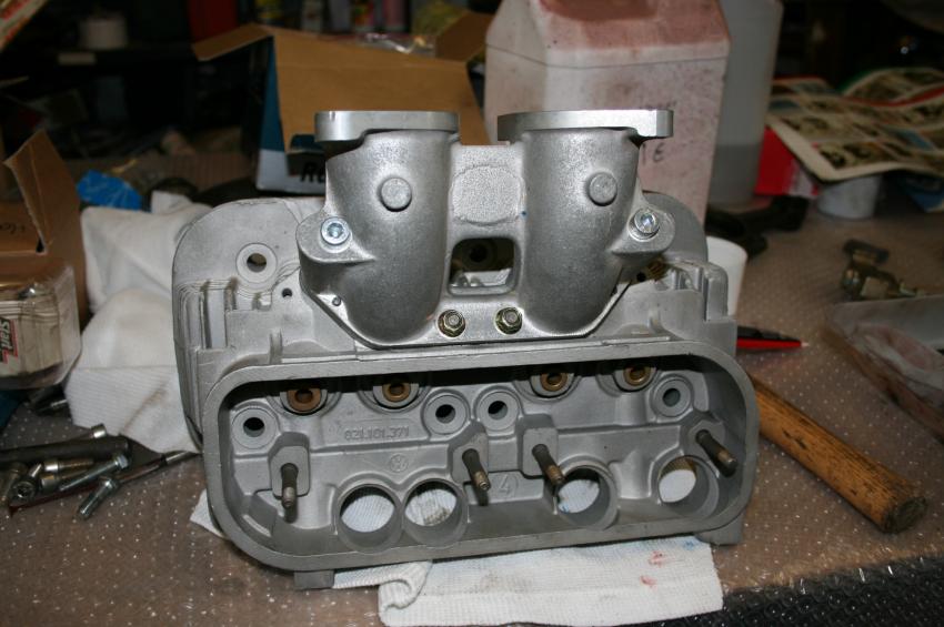

la config du type 4 ce sera tres soft. kit 96.enssemble mobil equilibré VM 215 allegé.bielle BAS 1700cc allegé -125g.AAC scat C20 (je veut juste du couple)cullasses légérement travailleés en 33-38 avec 3 angles.refroidissement LRJ tuning(hybrid BAS-remmele)carbus 40 dellorto.pipes CSP alligneés.filtre a air central Klaus.echappement avec boite de chauffage (il fait froid dans le nord)allumage TZH.

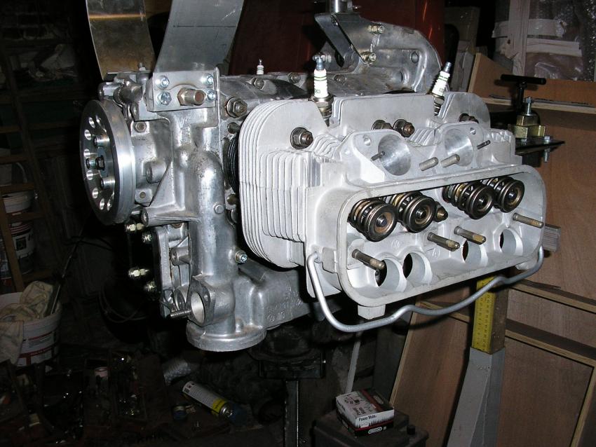

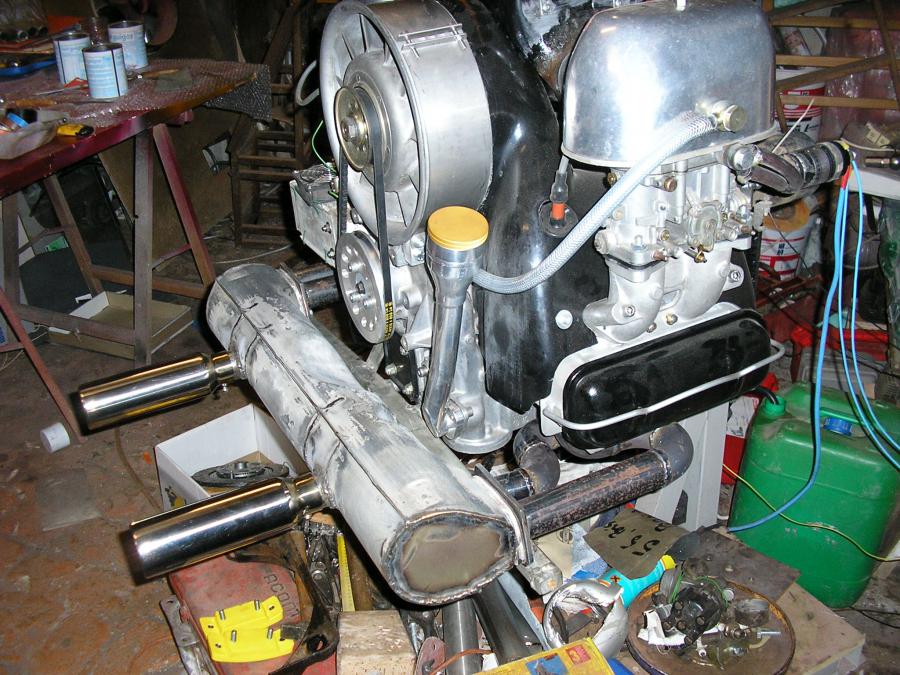

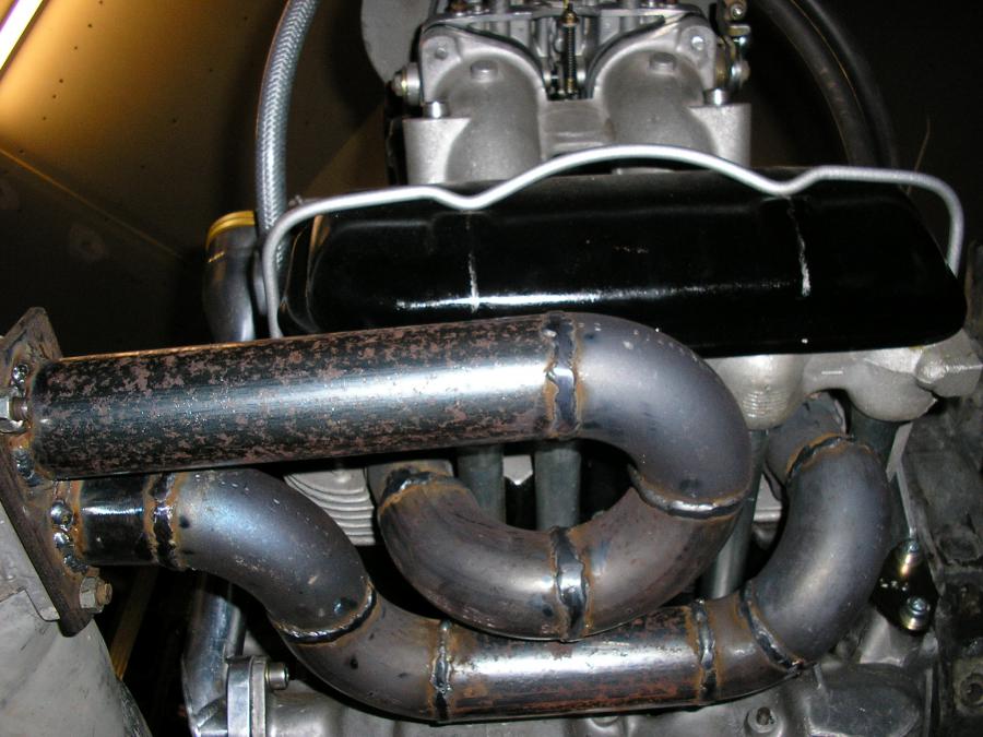

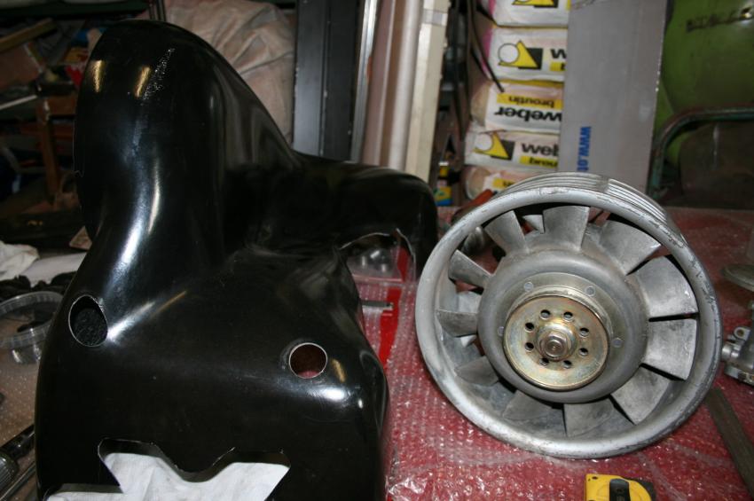

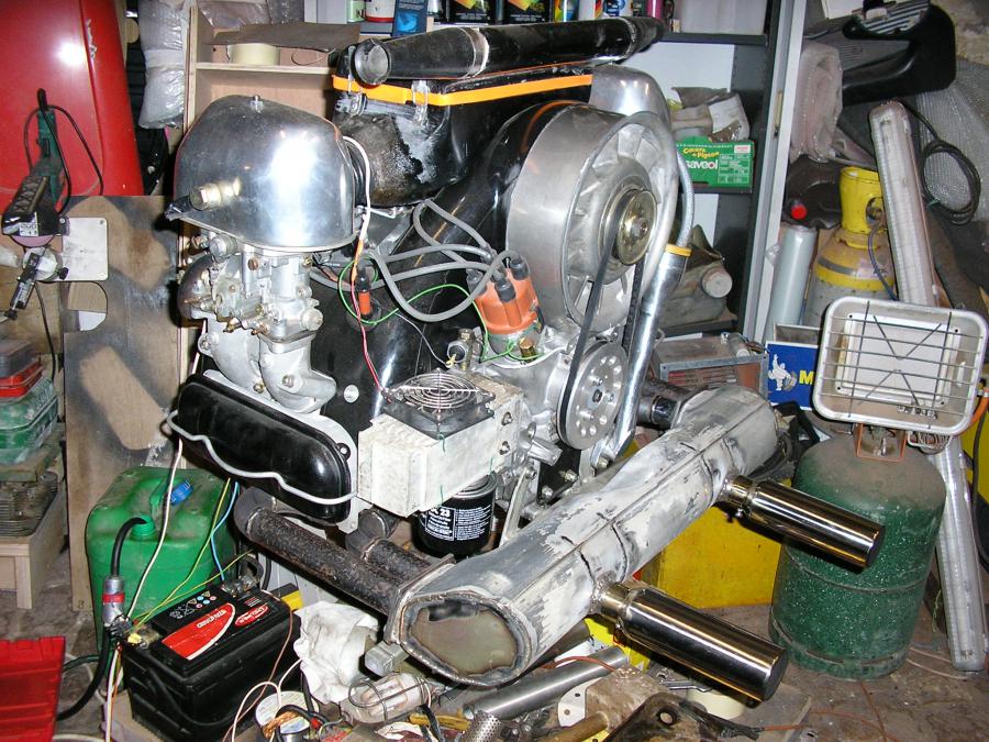

-j'avance tout doucement
fred1200st
Messages : 8
Enregistré le : 20 juil. 2008, 18:32
Re: 1303 Malaga cab
Message par fred1200st »

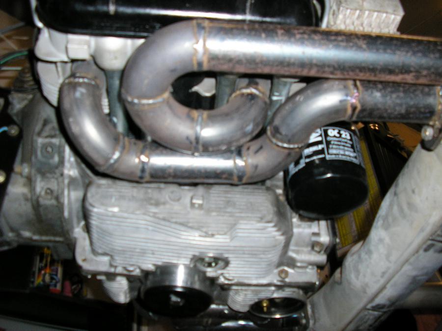

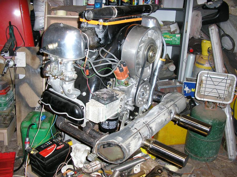

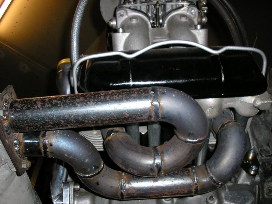

l'assemblage est fini .modif du filtre Klaus .fabrication de J tube et du silencieux
