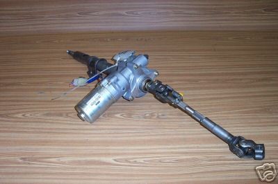

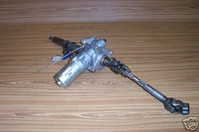

Benoit a écrit :oui, dans le combi.
Pour la cox (moi une 1200), je vais ouvrir une fenetre dans la tole du coffre, et placer le dispositif "à l'envers", c'est à dire moteur vers le haut.
Dans une 1302/1303, l'inclinaison est différente, ça reste à étudier...
ok merci!
dans une 1303 ca pourrait etre le top s'il n'y avait pas le reservoir...
Re: Direction assistée??
t'as tout compris! peut être en partie basse alors...
Le modèle "WagonR"...
