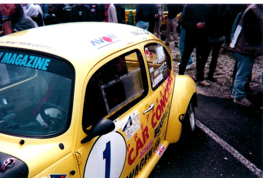

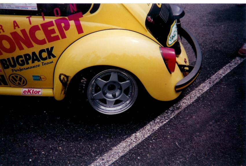

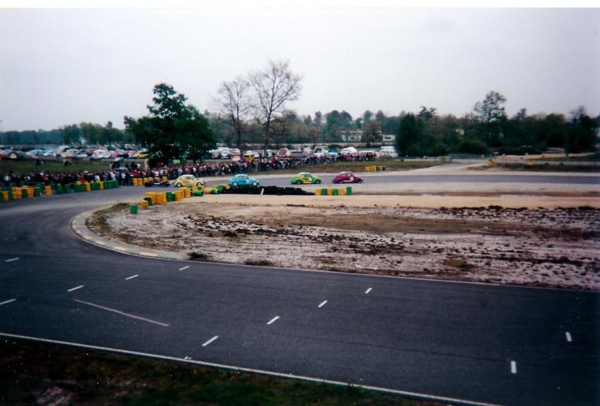

comme promis quelques photos
LEFEBVRE faut pas trop le bouchonner
il a l'air calme comme ca mais quand il met le casque
donc sa théorie tient la route
avec bras fer la roue reste par terre
avouez que vous avez jamais vu de cox avec les roues arrieres directrice

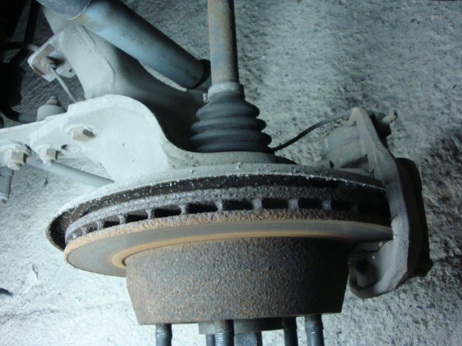

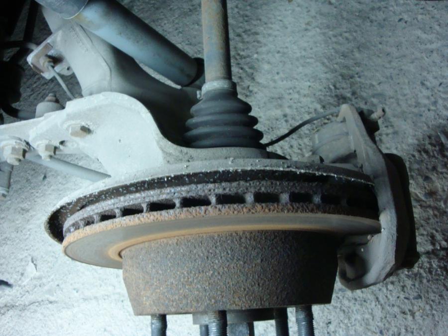

Pour résumer, voici les dimensions des disques 944 AR allant sur les bras alu :ribierrr a écrit :donc les moyeux +4cm sur les disques avec bol de 71mm et +7cm pour les bol de 100mm ?? c'est ça ??
donc un poids encore différent sur les moyeux !
944 S2 (3.0) - disque AR : 299x24x100
944 Turbo (2.5) - AM 85-86 - disque AR: 299x24x71
944 Turbo (2.5) - AM > 86 - disque AR: 299x24x100
