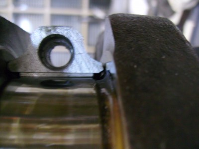

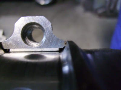

				Petite visite de Marc ce week-end pour bosser sur le moteur, au programme nettoyage, contrôle, vérification et premiers montages à blanc. Et là ça coince, les bielles en H se montent bien sur un vilo stock mais pas sur le DPR en 78mm car le chamfrein est différent des bielles d'origine. Deux petites photos pour comprendre:
			-  Bielle en H sur vilo stock
			-  Bielle en H sur vilo DPR
Les bielles vont devoir passer par la case usinage, par contre le passage avec le nouvel arbre à cames Web86B est large, aucun souci d'interaction à prévoir.

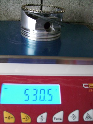

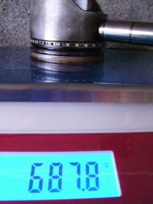

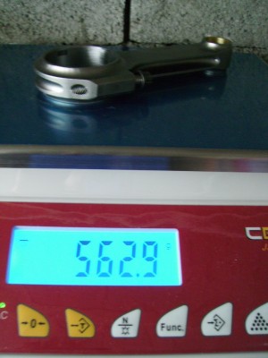

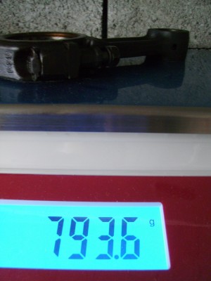

En passant j'ai essayé mon nouveau jouet, une balance 3kg précise à 0,1gr, je vous laisse seuls juges du poids gagné sur l'equipage mobile:
			-  Bielle 2L stock
			-  Bielle forgée en H
			-  Piston CJ stock
			-  Piston Keith Black 96mm
Un poussoir que l'on peut trouvé actuellement dans le commerce
 , du coup un set de poussoirs tool steel de chez rs-motors à 64gr est commandé
