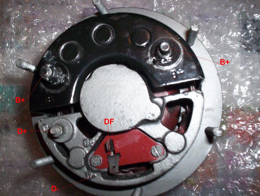

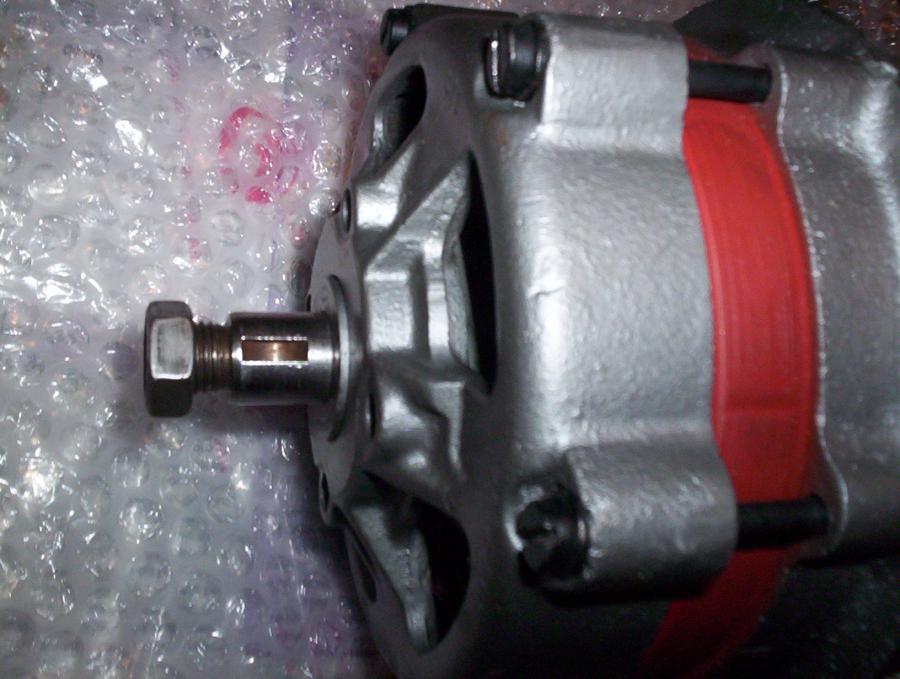

bon ben finalement j'ai trouvé un alternateur aujourd'hui"hui sur flat refait entièrement pou rpar grand chose donc j'achète... :mrgreen: :mrgreen:

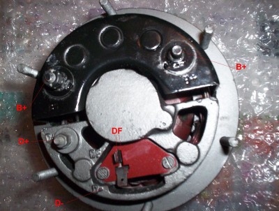

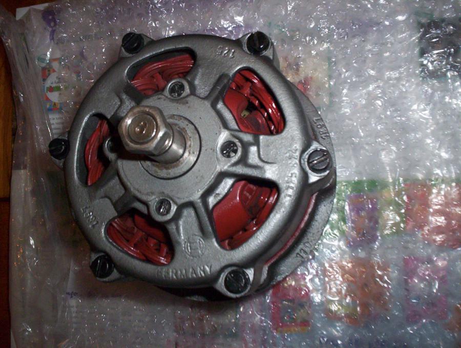

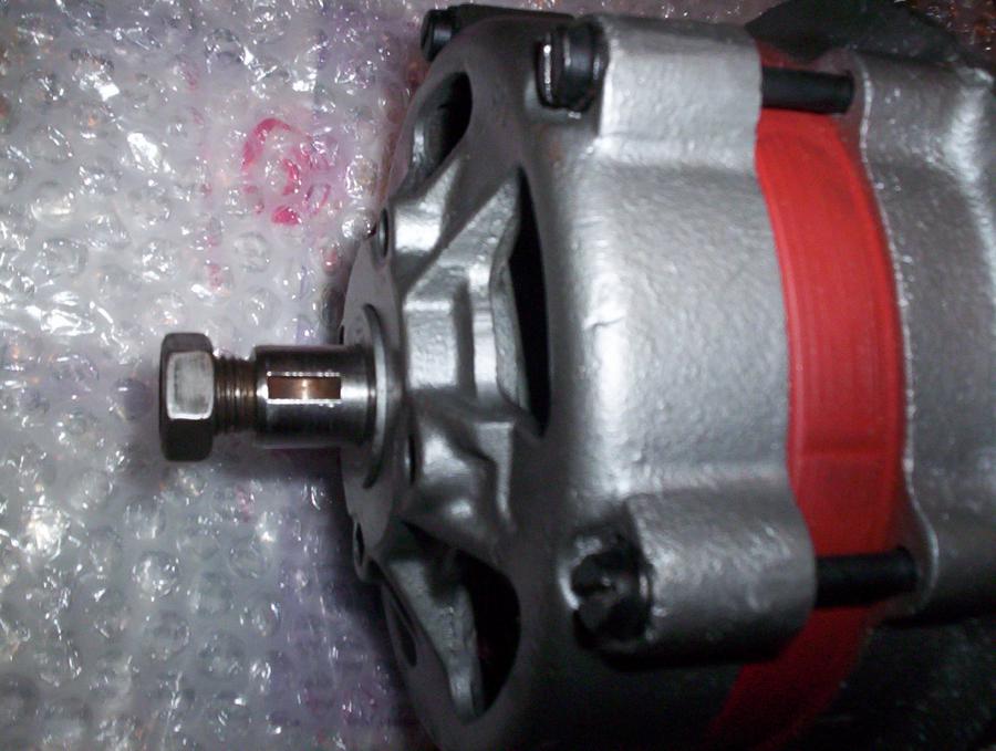

par contre va falloir que je regarde les branchement parce que ce qu'il m'a reperé a mon avis n'est pas bon :mrgreen: :cheers:

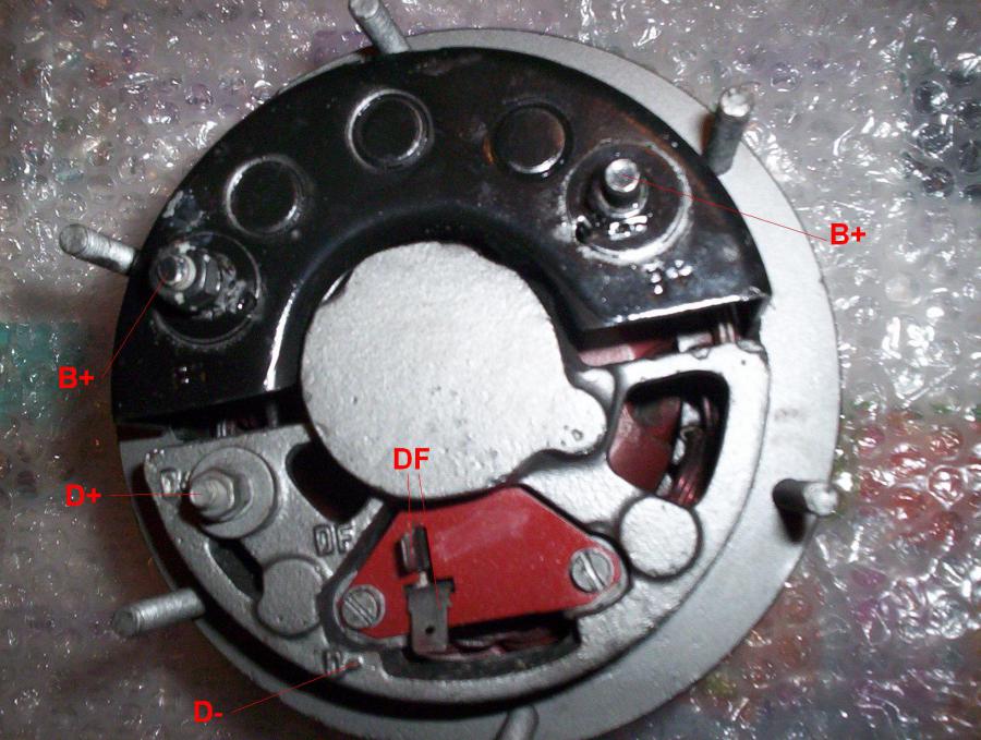

Le repérage semble correct.
Bon montage :wink:

ah.... :suspect: :suspect: donc j'ai 2 bornes B+?? pourquoi faire???
j'en monte qu'une seule???
et 2 bornes DF???
vais refaire un petit schéma parce que la je comprends plus grand chose!!!! :mrgreen: :mrgreen:

Tu dois avoir une borne B+ à gauche, l'autre ne semble pas filetée.
Pour les 2 cosses DF, il faudra vérifier la continuité entre elles pour être sûr de toi. Celle du bas est peut-être la D-, donc teste aussi sa continuité avec la masse.

bon j'ai reçu mon alternateur et y'a bien 2 B+ :shock: :shock: je branche un des deux ou les deux en serie ou alors je fous le feu a tout ca et je m'achète une clio?????? :mrgreen: :mrgreen:
des idées ??????
merci :wink:
Re: Branchement turbine porsche regulateur séparé
tu prends un des deux +

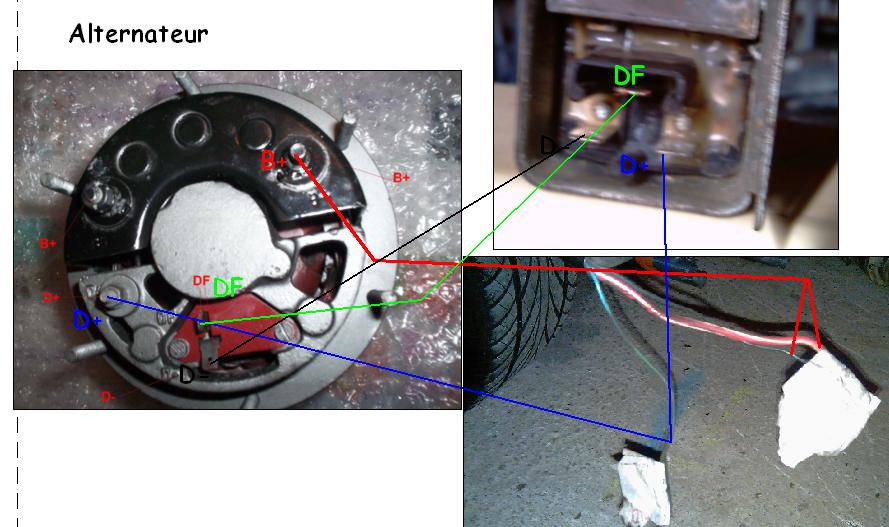

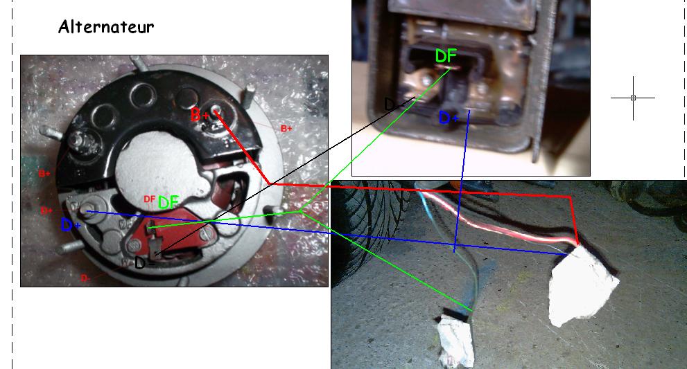

Message par tor66 »
yo
bon voila le bon schéma de branchement pour les combis :wink: :wink:
