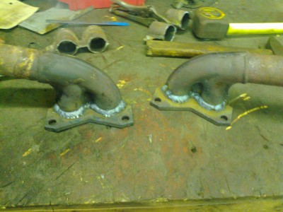

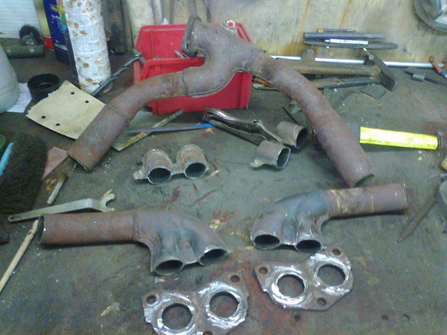

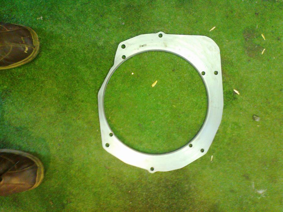

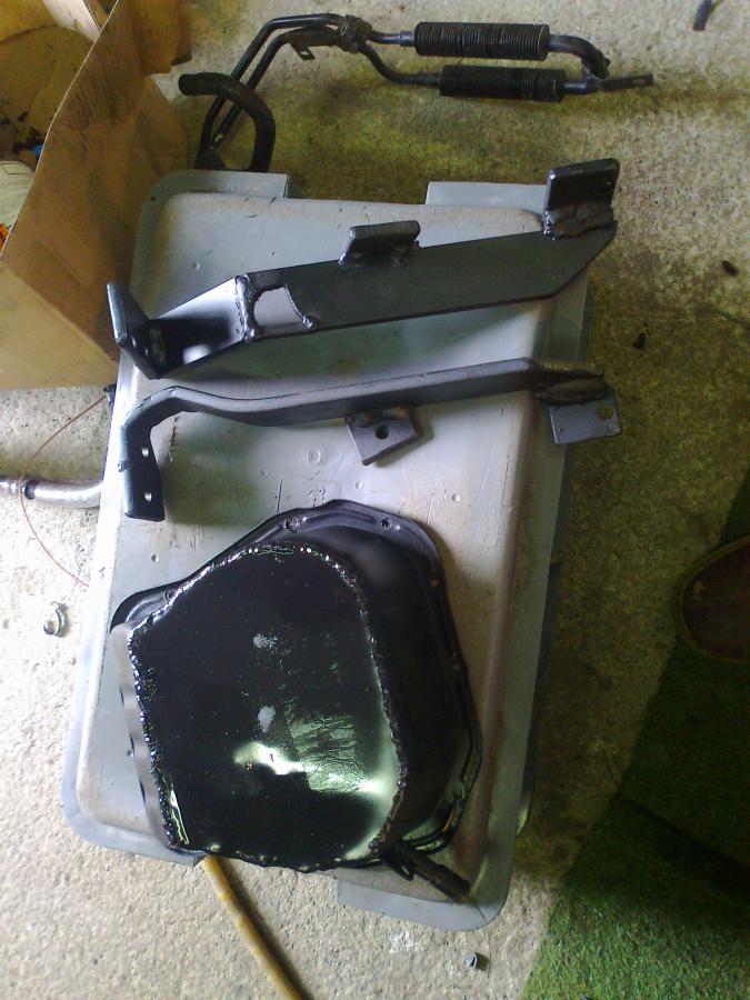

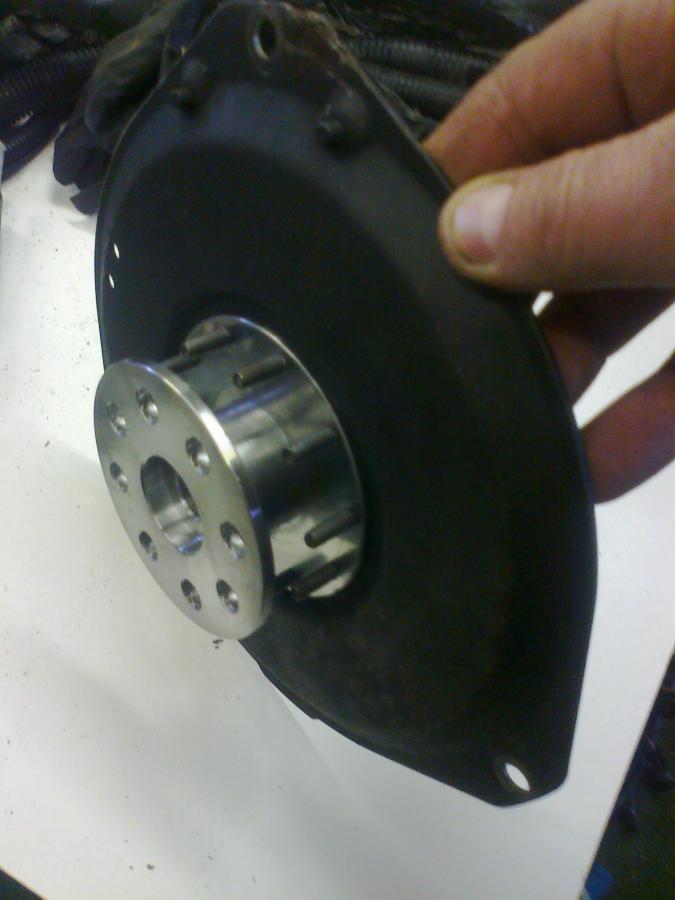

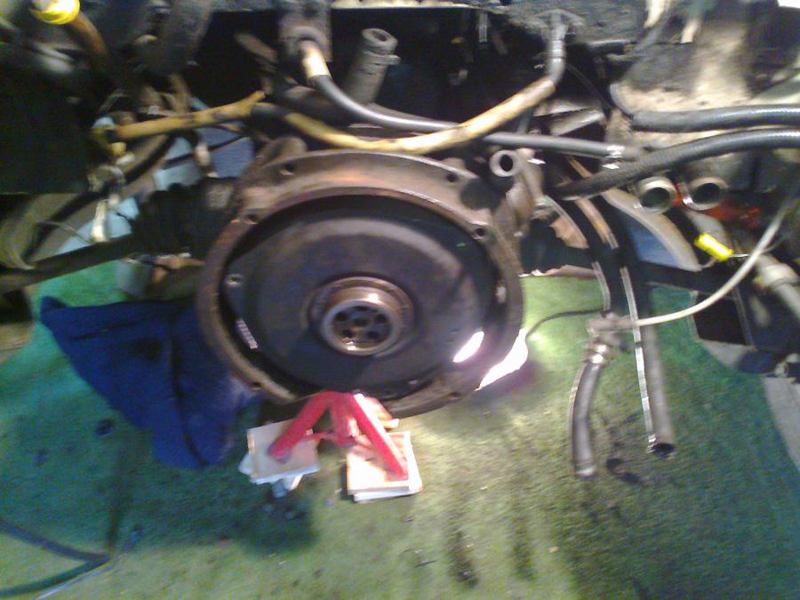

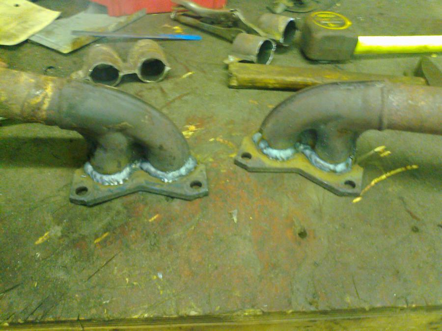

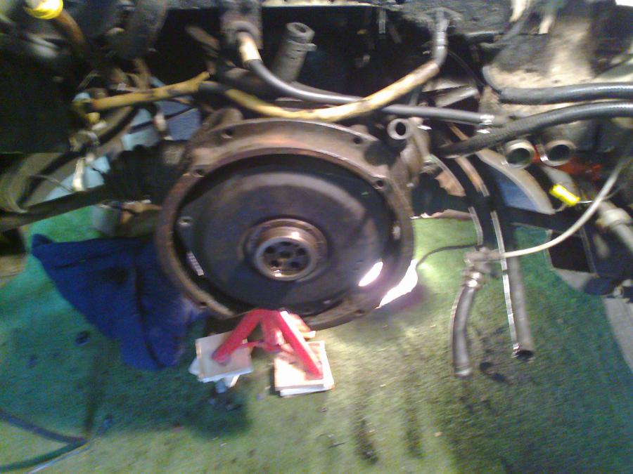

quelques petites photos de mon travail.
entre toise maison(cale)
Boite automatique
Boite automatique
support moteur et carter ajusté
echappement
echappement
echappement modifié
echappement modifié
