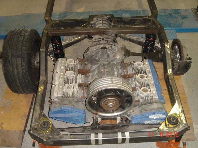

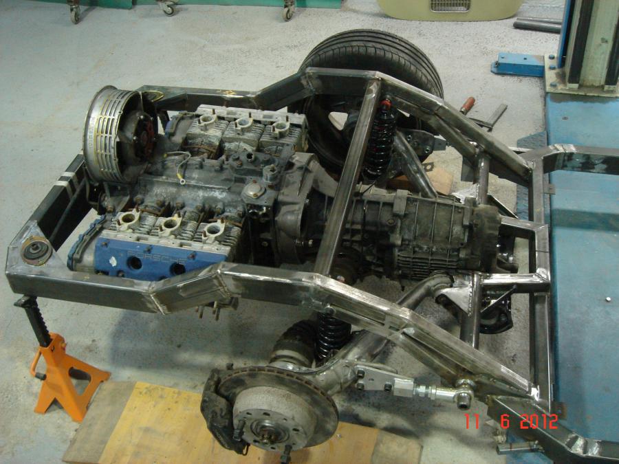

j'ai instalé le flat 6 hier soir et tout va bien, les souflets de cardants passent tres pres des ressorts mais ca devraie aller .
il va faloir des cardants plus courts mais je croie que les baywindow devrait aller.
je suis toujours en negociation pour plusieurs moteurs avec des philo assez differants , a voir

En tout cas tu fais du beau boulot. Le résultat parait promettant. :boire:
Pour le train avant tu as fais ton choix du coup ?

tu n'avais pas la possibilité en modifiant la barre suport de reculer un peu l'ensemble histoire de gagner un peu en angle de cardan :wink:
Si la barre n’étant pas la définitive elle peut toujours changer de forme pour reculer le moteur (ce qui est prévu)
mais il y a 2 Problèmes a prendre en compte : :?: :?:
:? Vue que l’empâtement d’une 356 est similaire a un LM1 plus il y aura de porte a faux arrière et plus la caisse va être SPORT à conduire
:? La 2 eme est qu’âpres je devrai déposer le moteur pour changer la courroie !et je ne parle pas du réglage de l’allumage.
