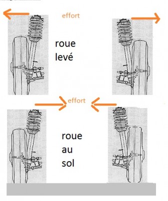

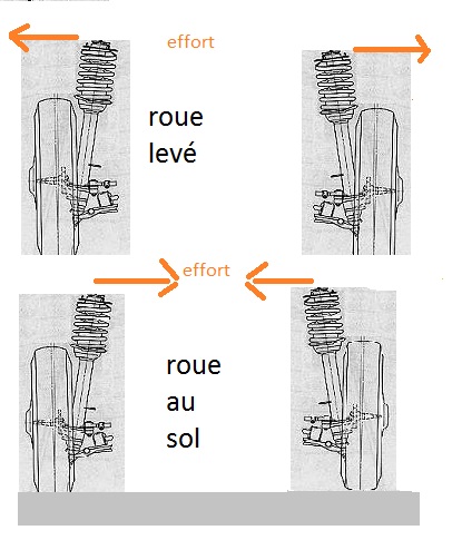

je pense que sa donne sa en gros
par contre je pense pas comme toi, souder ou visser sa ne change rien. une bonne soudure sera plus rigide que de tenir avec 3 vis M8.
je suis très très loin des 300cv :biggrin: donc pour moi vissé ou souder m'apportera rien de plus.
effort sur les joue d'aile

Benoit pourquoi dis-tu que l'inox casse ? Tu veux dire lors d'un choc frontale ou d'un tonneau.
Dans mon métier j'ai conçu des ferrures pour mes charpentes et elles sont en inox. Que ce soit pour contrer des cyclones ou des séismes. Et ça reprend en temps normal 6 tonnes par ferrures. Après je peux vous reconseillé de la faire en bois c'est léger et ça tient. Lors d'un choc frontale ou un tonneau la barre cédera, peut être...
Je pense que tu dis ça par rapport à un règlement et non une réflexion sur la pièce en question.
Il faut savoir s'il faut l'intégrer ou non à la cage de sécurité des personnes.

tout dépend comment je redimensionne, ma pièces . je monte des convoyeurs à rouleau avec de la visserie inox au taf je te garantie que inox est plus costaud que l'on pense. mes par contre c'est de la merde, l'inox foire souvent en gros diamètre. Si je me souvient bien mike avait fait dans sa cox un arceau en inox.
l'effort exercé sur les joue d'aile ne doit pas être énorme?

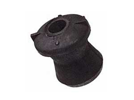

j'ai voulu monter les silentbloc de barre stabilisatrice côté bras à la presse,
    mes impossible. comment faire? :scratch:
    Re: Cox 1303 caméléon
    Ha oui c'est ce silentbloc! Il faut le serrer avec un collier lisse et bien graisser ton bras et prier pour qu'il s'envole pas dans ton visage, vive l'urethane!!

    j'avais coupé un tube de 1.5 cm en 2 parties et mit un collier, mes riens à faire, dès qu'il sort du tube il s'évase et là c'est foutu.
    ils ont un sens ?
    Je vais recommencer cette semaine mes si sa me gonfle l'urétane sera la bienvenue.

    j'ai contacté plusieurs fournisseurs pour le kit silentblocs uréthane de train avant 1303 7/73- réf61423 pas en stock.
    Un fournisseur m'a répondu qu'il avait eu des soucis et en vendait plus car il se cassait (modèle empi).
    Existe-t-il d'autre modèle ? que dois-je faire?
    Messages : 2390
    Tu parle de quel silent bloc ? Celui ou viens s enficher la partie fileté de la barre stab au niveau des tirants ?

    Message par spyder »
    oui les mêmes que la photo que j'ai mise plus haut mais en uréthane rouge.
