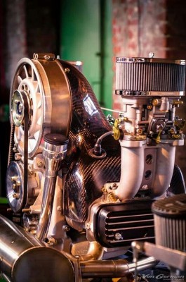

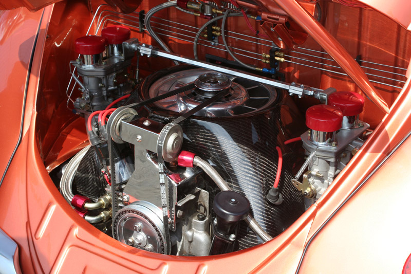

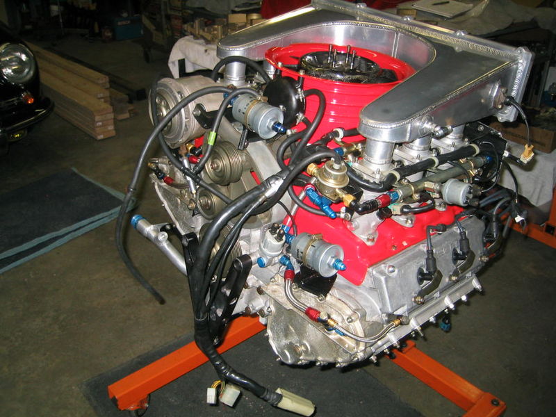

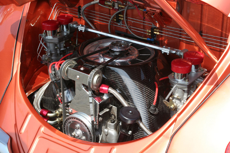

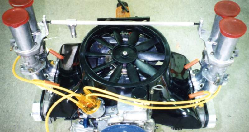

Ce qui existe,
Electrique, parfait pour faire monter le moteur en température mais la plupart des personnes avec qui j'ai échangé m'ont dit qu'avec de la pression l'hélice n'arrivait pas à introduire de l'air. Pb il faut gérer l'alternateur différemment.

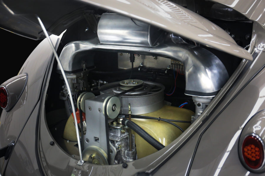

Un mix riechert avec coiffe style baboulin
Riechert, système esthétiquement lourd.

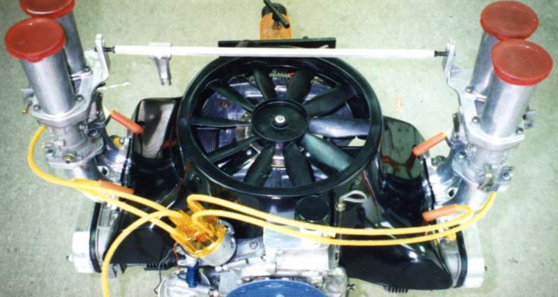

Système façon 24h du mans, avec renvoi d'angle. Pas dans le tont du post.

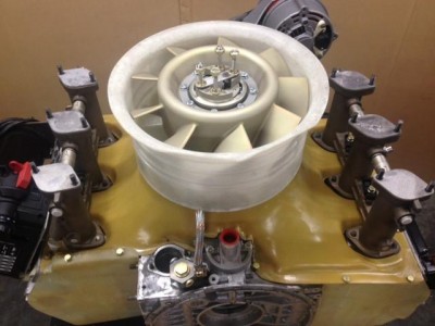

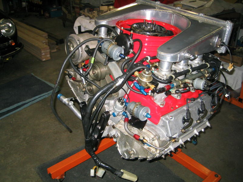

Les détails à ne pas oublier,
La étanchéité au niveau du cylindre 4,
Là pour les cylindres 2 et 4.

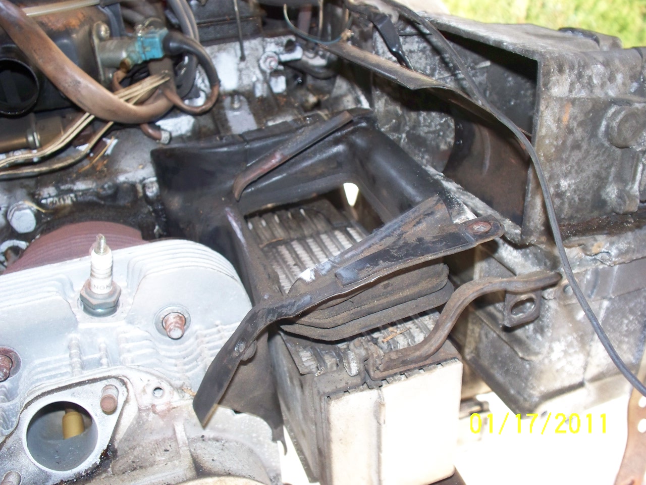

Là c'est pour le détail sous les pipes d'admission. Peut être réfléchir à un mix entre T1 et cette solution.
Oui je sais c'est du porsche flat 6 mais l'idée de fixation par le dessus me semble intéressante.
C'est beau ! Non ? C'est pour la hauteur sous un filtre à air central.
Une autre solution de filtre à air mais pas certain qu'il y ait de la place.

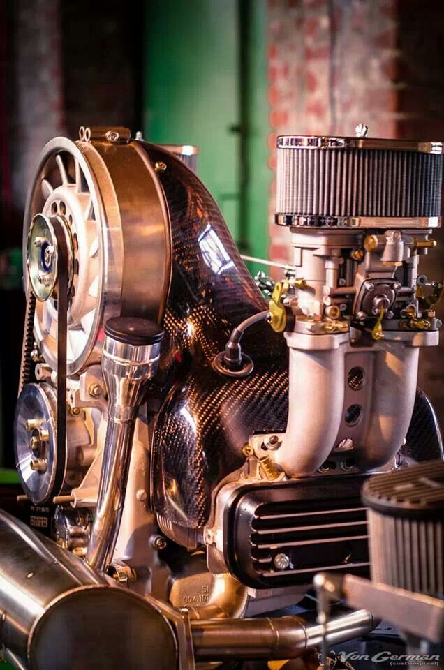

Ce qui est prévu
Ce qui est prévu

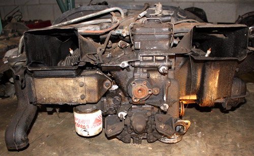

Détail pour tout les t4 sauf les CU. On pourrait réfléchir à une solution compatible idéalement avec les CU
Là c'est pour montrer l'étanchéité côté cylindre 2 à améliorer voir pouvoir utiliser
Re la solution avec le radiateur d'origine et une reprise des tole sous cylindre.

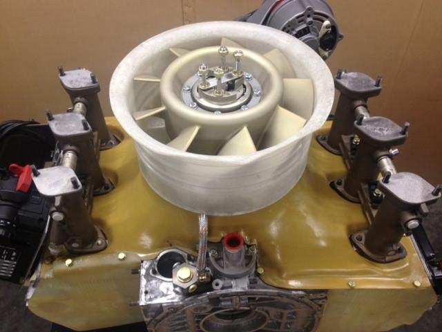

Un type de fixation de turbine, pas forcément simple à réaliser, dans le cadre du post originel.

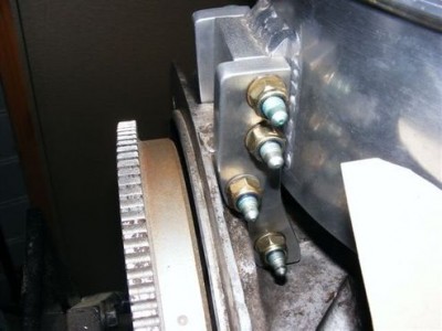

Là le détail de la plaque qui est ouverte en U pour éviter de démonter l'ensemble mobile qui à était équilibré ensemble. Le système de chez Klaus pour cette partie est plus étanche.
Voilà des points auxquels nous pourrions trouver une solution.
Il restera la résine.
Est ce qu'on peut utiliser du composite "basic" avec les températures de nos moteurs ?

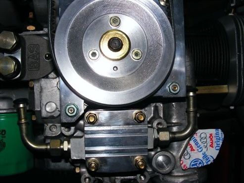

Étanchéité prés des poulies, avec un montage simple et efficace ce serait top.

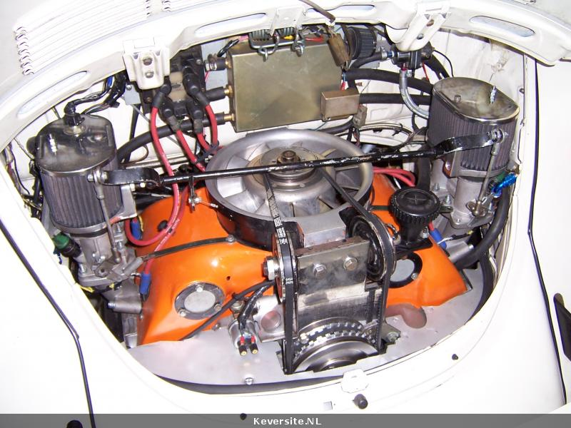

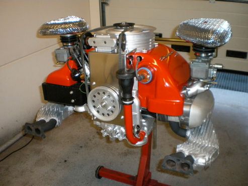

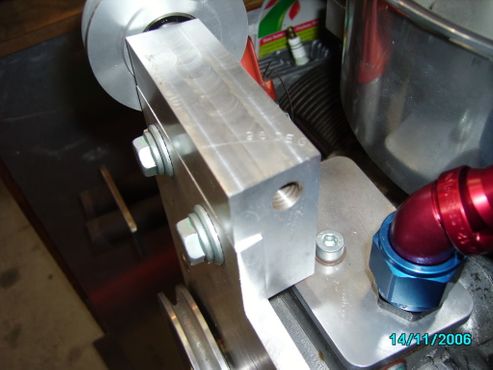

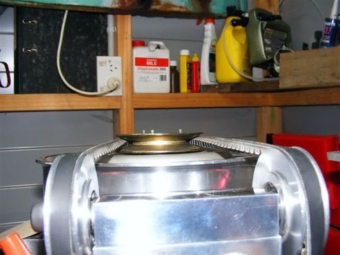

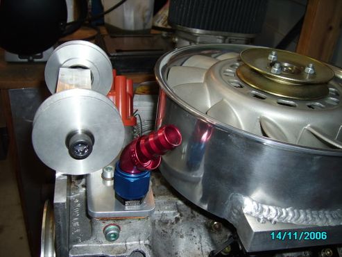

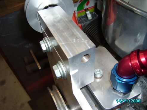

You forgot a picture of my engine :lol:

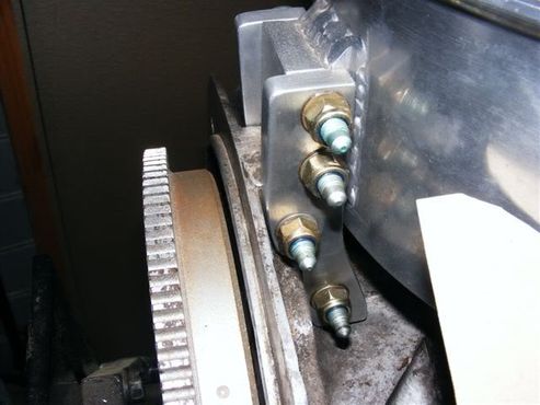

Found one without the shrouds left and right, so you can see some more details. Hope it helps.
Messages : 2707
Re: Projet turbine horizontale
Thanks Walter,
- How are fixed your fan ? Just on the vertical plate or also on the bloc ?
- What's the distance /space between the bloc and the fan ?
- The pulley (crankshaft) are stall between the vertical plate ?
- Know you the weight of your system ? (We are on germanlook forum or not :lol:)
Messages : 2401
Hello Walter. Is it oratech 's system ?
Airspeed
Messages : 324
Moteur : 2,4 T4T
Localisation : Pays-bas
Message par Airspeed »
white lady a écrit : ↑07 avr. 2020, 09:00 Hello Walter. Is it oratech 's system ?
Yes, it is.
- The alternator is VERY heavy! (never weighted, sorry)
- It has futher 2 mounting 'feet' on the top case bolts (center), I'll post another pic as I am installing the system again and can only do that now..
