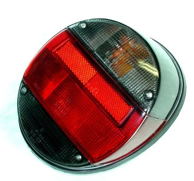

Question con :
Vous savez où trouver des feux arrière de bonne qualité ?
J'ai acheté des feux US rouge mais c'est vraiment de la daube :|

là ils ne sont pas terne mais le collage des différentes partie est mal ajusté et ils se montent mal sur leurs platines.....
J'ai commandé des Fumés/<Rouge chez Car Concept, y a que Fabrice qui en avait en stock et j'ai trouvé nul part des US de qualité correct

Ça devrait avoir une bonne tronche :mrgreen:

J'avais pris des Hella sur ebay.de... en 2005 ! Conservés précieusement dans un carton depuis... je ne regrette pas d'avoir été patient!
