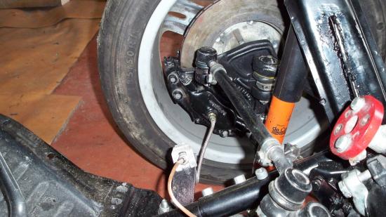

salut j ai fais ce montage avec disque kersher + étriers turbo+ fusées décalées
il n y a pas de platines a fabriquer , juste un usinage de la fusée et ca passe
les plaquettes portent a 98 % sur le disque

usinage de la fusée :

je viens de faire un essai avec un étrier atmo ca passe aussi sans problème
la les plaquettes portent entièrement sur le disque je mettrai une photo dès que je récupère mon numérique
pour ce qui est des plans je n en ai pas , j ai amené les fusées et les étriers chez un usineur en lui expliquant le boulot
et il a fait le reste
