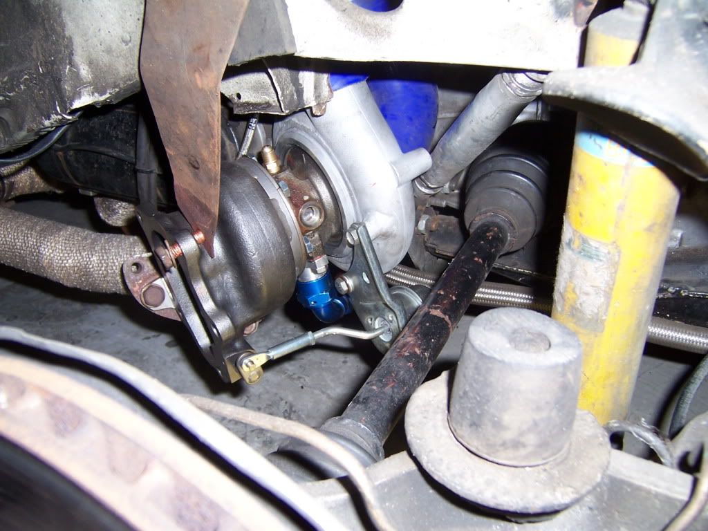

@Benoit: :mrgreen: so I can break my nose harder :lol: I also ordered a light-weight front bumper (GRP from Kerscher) to replace the bent original steel one :wink:
Le 'neuf' turbocharger a 50% plus de 'flow' au contrair de subaru IHI turbo!
Le base c'est un Garrett 3076R (ball-bearing) adapté de subaru flanges (Its a used 'Blouch Dominator 3.0R').
J'espere le cylindre aluminium c'est plus de forte..(strong enough)

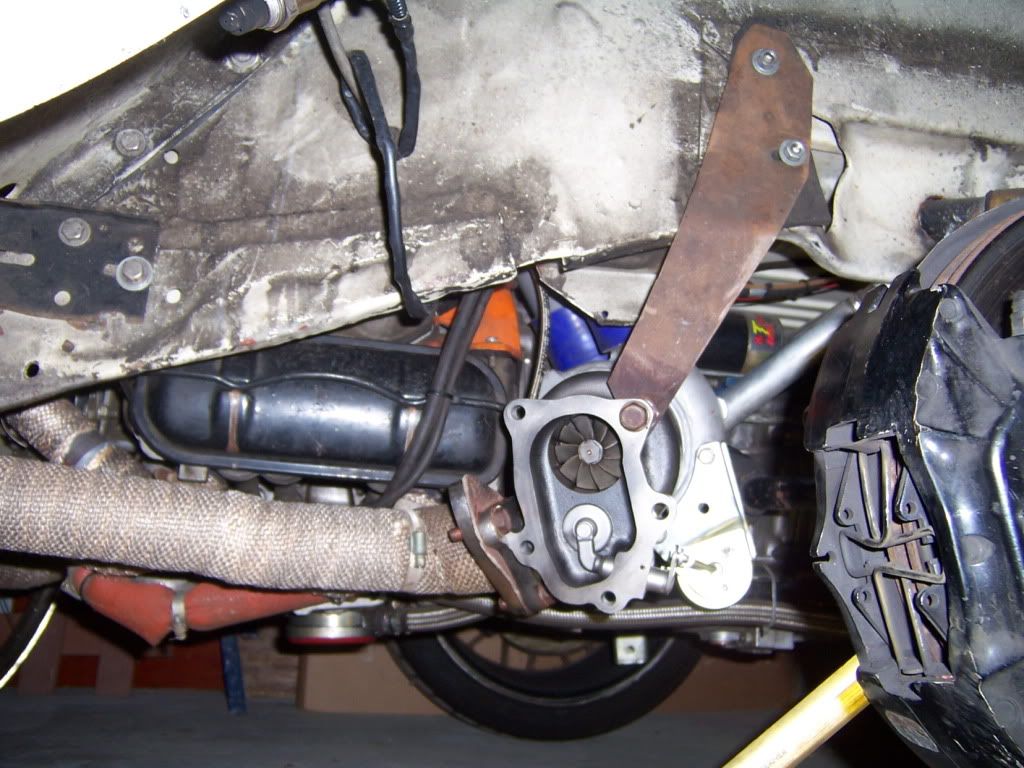

Neuf turbo installé:

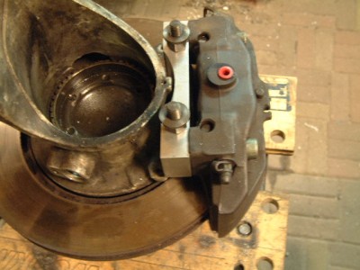

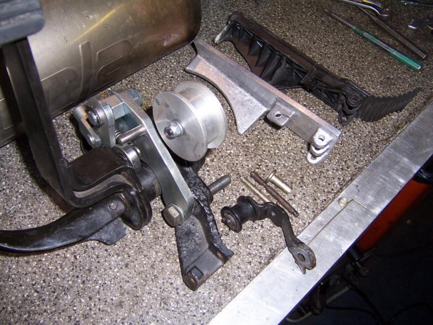

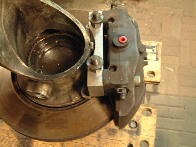

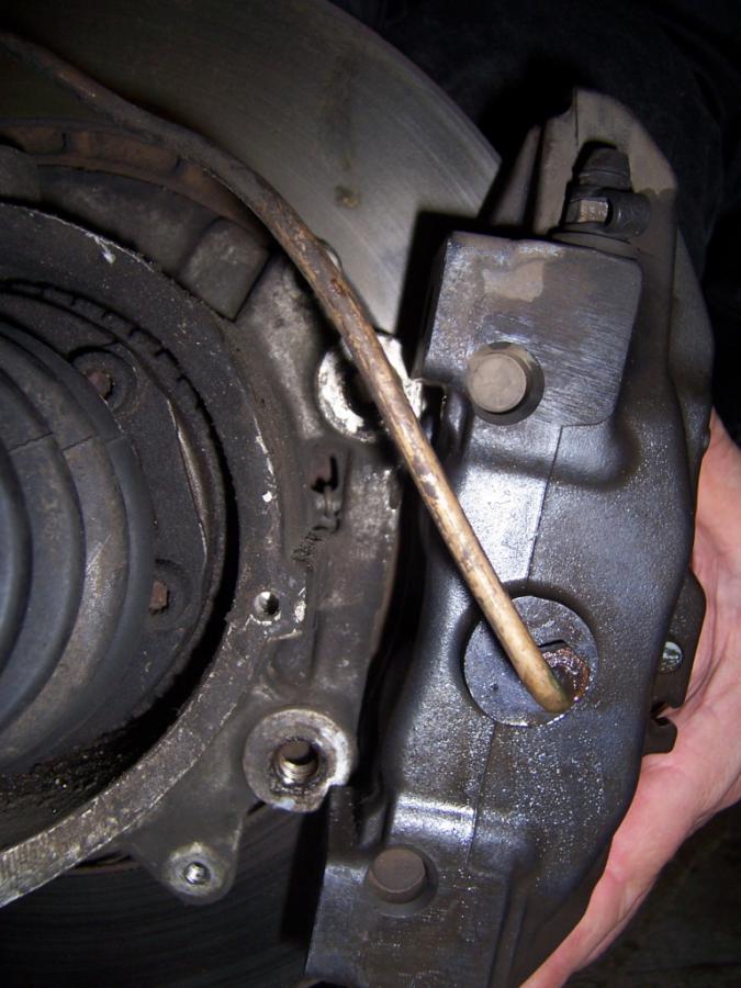

Changement de frein arrière, du maitre cylindre etc etc dis nous en plus :boire:
faire une platine c'est simple, on met l'étrier, on branche et met en pression on place l'ensemble et ya plus qu'a prendre les cote

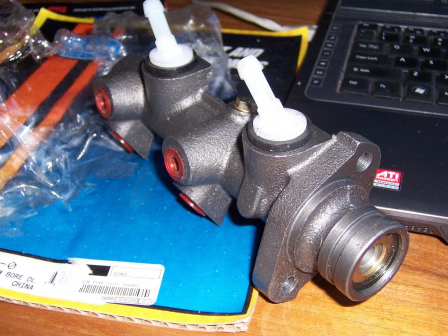

Ah, m'excuse Alex de je t'oublie :oops:
Qui, le maitre cylindre de frein c'est changer de EMPI (qui, 'made in China'...) 20.6/20.6mm avec flange de 1303!
J'espere 'handling' should improve the most prochain saison :wink:

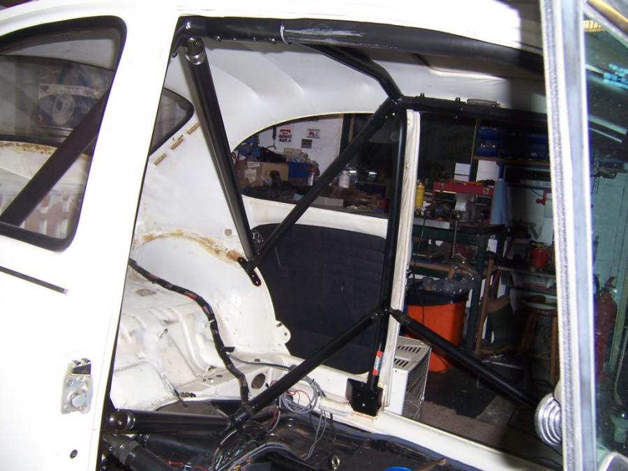

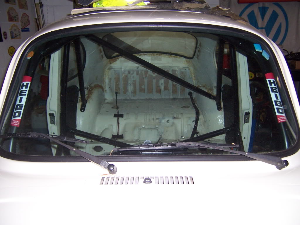

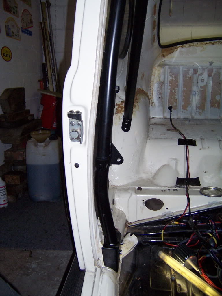

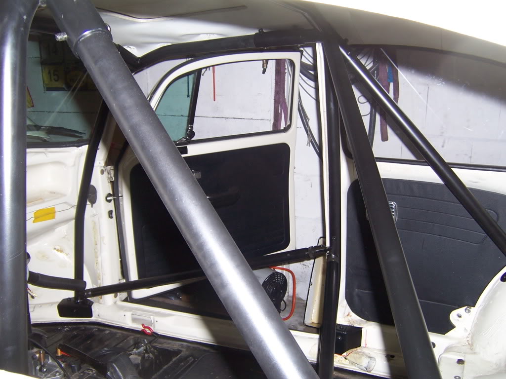

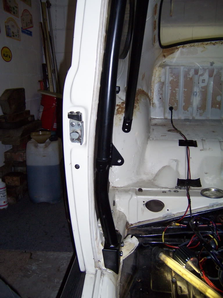

Test fitting the Heigo rollcage:
Someone/thing (virus?) had corrupted the links...as they did show up before...have repaired links now.
