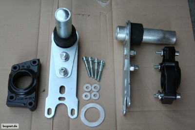

Bon good news, même quand je suis pas là ça avance (merci papa).
Donc mes fusées partent à l'usinage, au programme insertion d'un tourillon pour boucher un des trous et repercage adéquat aux fixations des combinés. Percage pour faire passer le cable du compteur.
Et usinage des cales vu ici même
kit montage bras alu.jpg (23.61 Kio) Vu 7301 fois
il faudra aussi que je trouve des adaptateur pour les amortos arrière, car de mémoire la vis dans le bras alu a un diamètre de 22mm et coté amortisseurs c'est du 20mm :(
Et il faut que je tourne une bague pour écarter les têtes des amortisseurs arrière car ils travaillent en biais.
