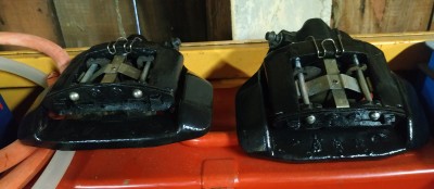

Merci pour l avis Fred 1303. Et wvcab j avais aussi en tête foliatec mais je ne savais pas ce que ça valait en terme de qualité.
Bonne Nouvelle j ai peut être un usineur pour faire aléser mes tubes .
Re: White lady
Pareil j ai du foliatec. Si la surface est bien propre ça tient super longtemps

Perso, les étriers ont été sablés puis repeints à la Foliatec.
Re: White lady
Mais ceux ci ne sont pas des flottants, grande différence !

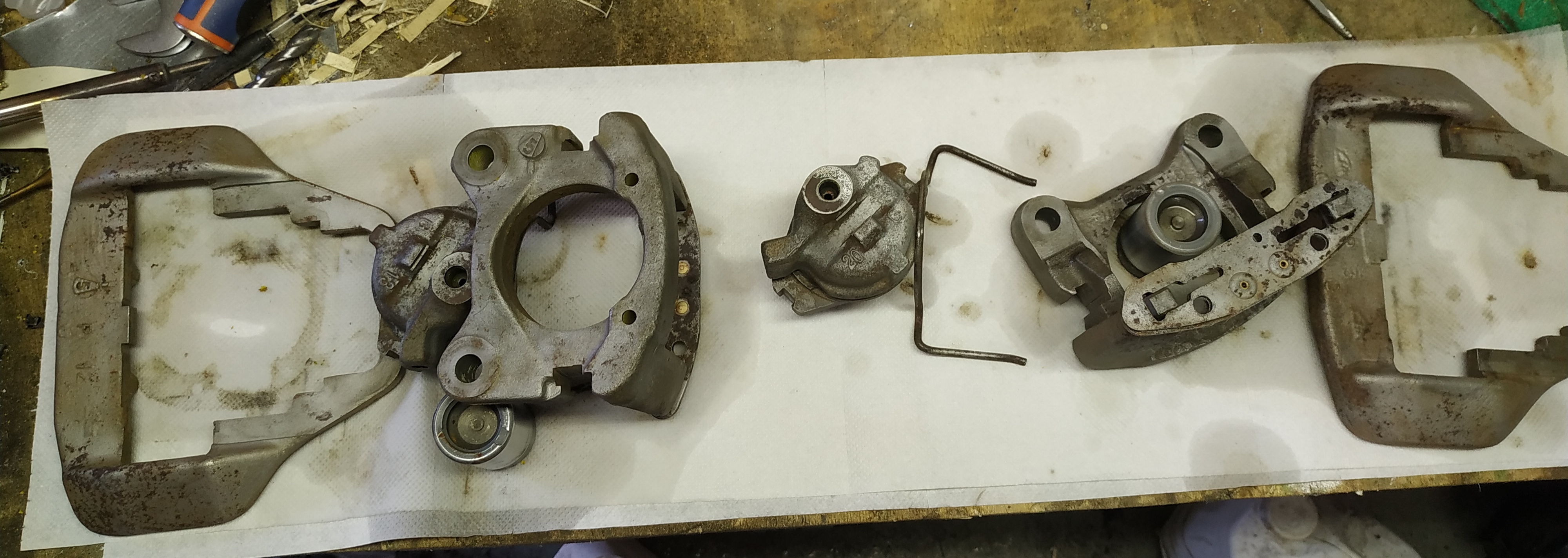

Good news j ai trouvé un petit usineur en or.
Le gars avait l air emballé par l affaire, on a essayé de faire tourné la pièce au tour, et elle tourne pas rond :? .pas de soucis pour lui il va mettre la contre pointe en pression dessus et me faire un truc aux petits oignons. Il usine légèrement en cône pour faciliter l entrée de la bague et fait un ajustage serré au niveau du siège de la bague.
Le gars est cool et étais désolé de pas pouvoir me faire la pièce pour le lendemain, le tarif est au ras des pâquerettes.
Bref je garde l adresse.
Je récupère les pièces dans la semaine prochaine.

J ai qu un seul piston par étrier. Et il a une seule position de montage d après ce que j ai put voir.
