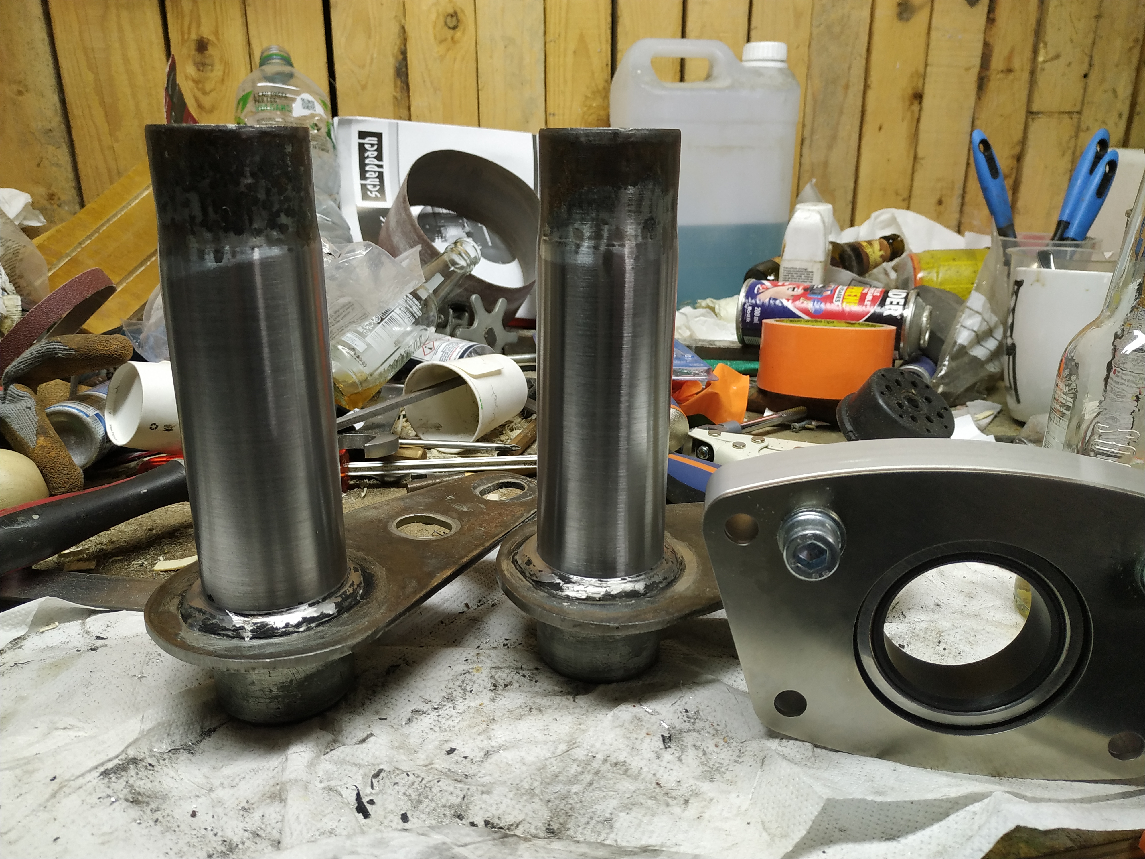

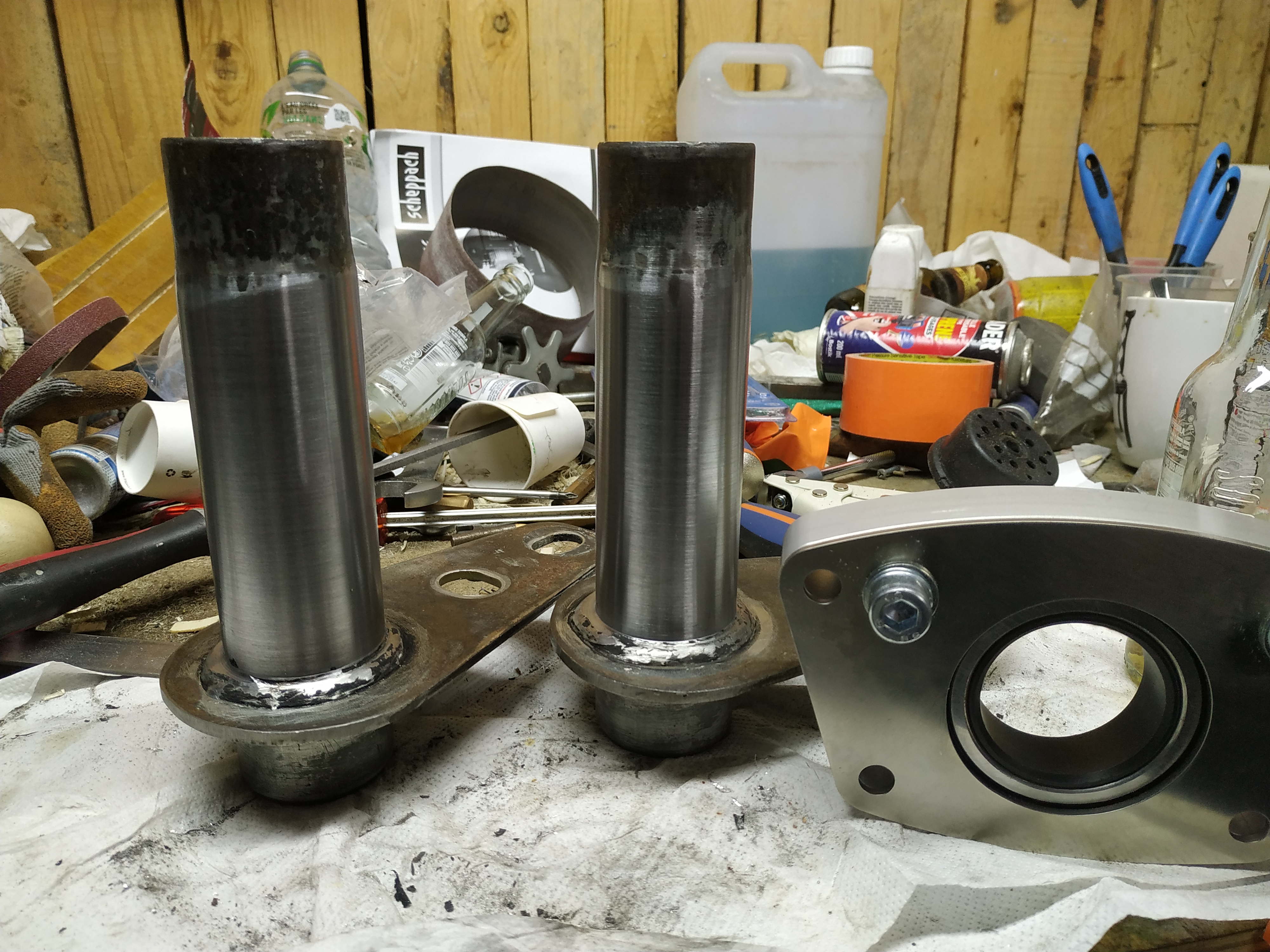

De retour de chez l usineur.
Y as plus qu'à comme dirait l autre. Je vais avoir quelque jours de congés d ici peu de temps (un coup de quéquette droit au but :biggrin: )

Ya pas eu le petit coup d'outil sur les soudures!
Messages : 2401
Re: White lady
Benoit a écrit : ↑17 nov. 2020, 21:45 Ya pas eu le petit coup d'outil sur les soudures!
Pas eu besoin ça plaque nikel.
