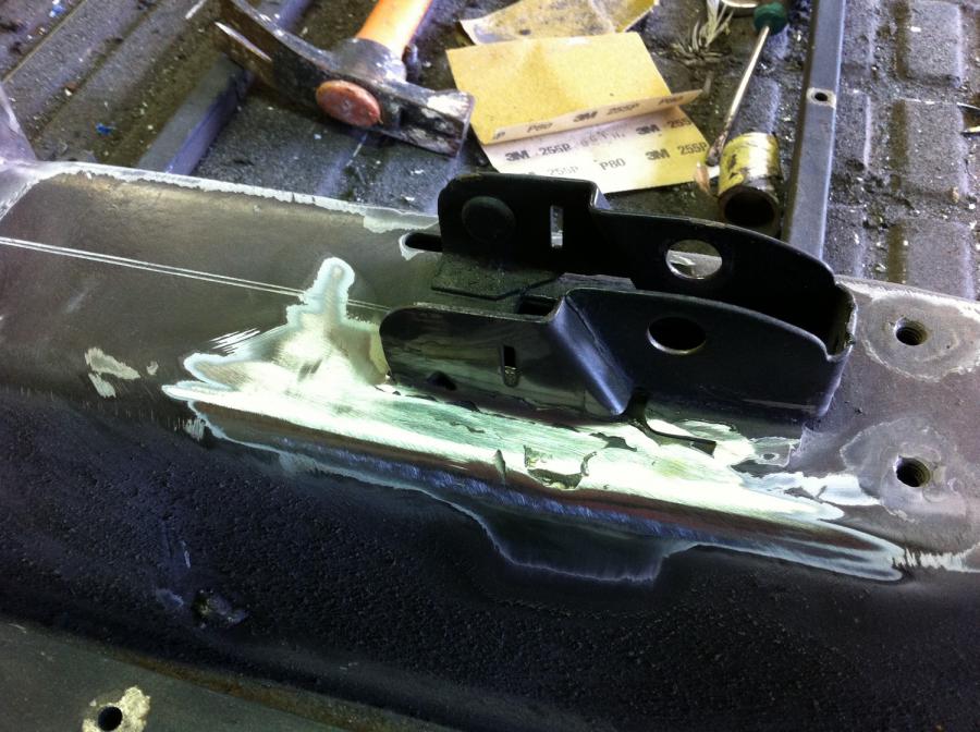

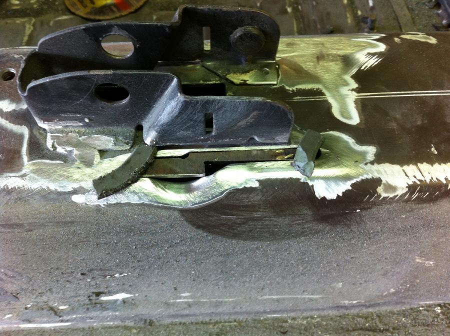

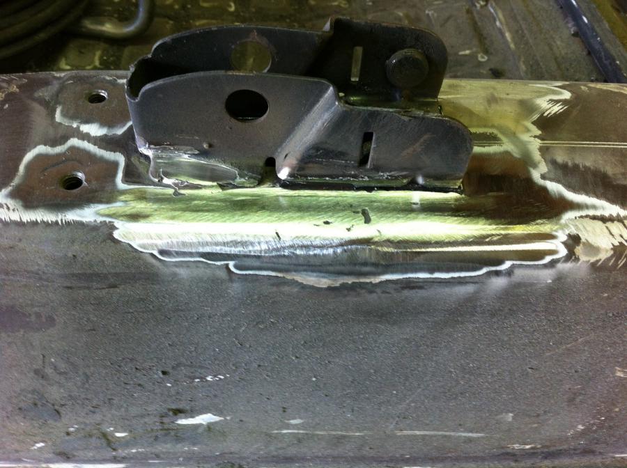

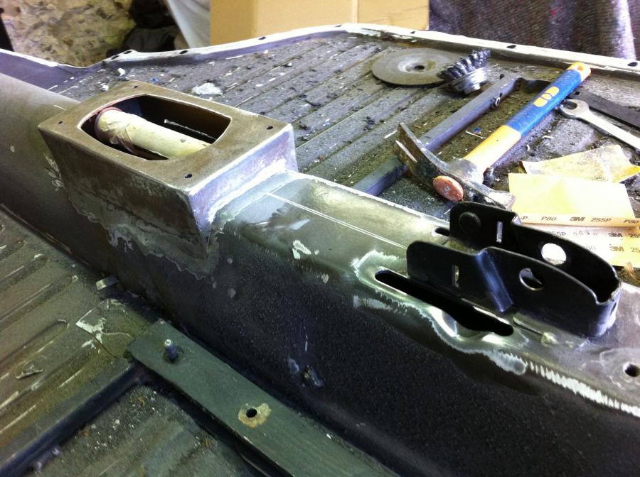

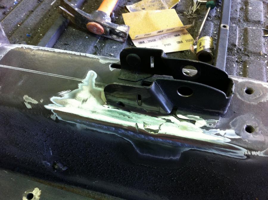

Bon j'ai un peu avancé
le 2eme renfort boite / train ar est fait et les soudures faite
l'emplacement levier de vitesse fini avec la trappe d'acces etc etc
j'ai bouché les trou de cde de chauffage que j'avais pas fait à l'époque
et beaucoup poncé pour viré les résidu de goudron et le max de peinture marron
bref ca avance
bref ca avance

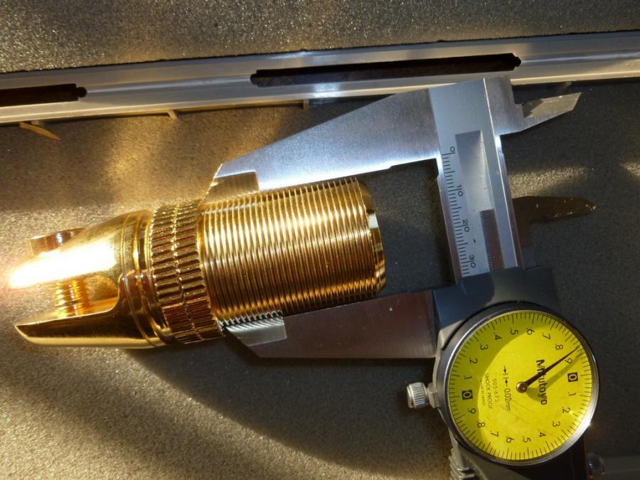

concernant l'arceau decoupe compléte plus fabrication de support et de divers tube pour le faire demontable avec les raccords qui vont bien

Re: AUTOBAHN RACER
belles pieces les raccords pour l arceau
la je dits vraiment bravo Monsieur Alex
Re: AUTOBAHN RACER
c'est du combien de carat tes raccords?
superbe pièce ce raccord, tu as trouvé ca où? parce que moi j'ai cherché mais pas trouvé, je me suis rabattu sur ce que vend oreca, des simples raccords à souder
