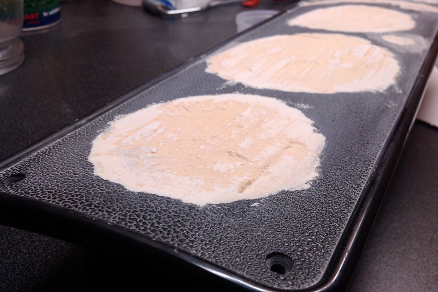

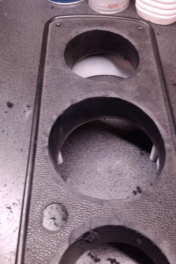

De toute façon, ce n'est pas fini, j'en suis seulement au moule... et si le moule est bon, il n'y aura pas qu'une pièce

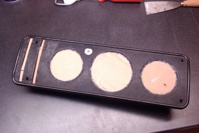

ca m'intéresse car justement en rentrant du taf je réfléchissais a ma plaque de mano car je vais devoir la changer et j'hesitais pour du carbone car il n'y aurait que ça, ça ferait pas terrible, si en plus l'entourage d'orgo était en carbone ça changerait tout
- Messages : 6163
J'ai fini le moule ce soir, la première pièce carbone sortira donc demain.
Vous aurez des photos de l'ensemble construction/tirage/création des pièces dès que ça brille
(surement samedi)

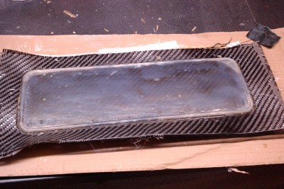

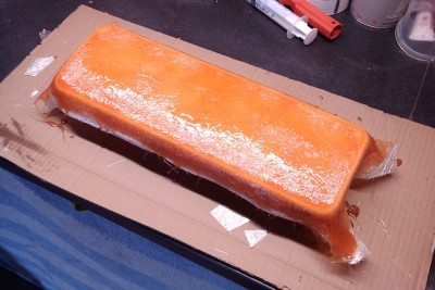

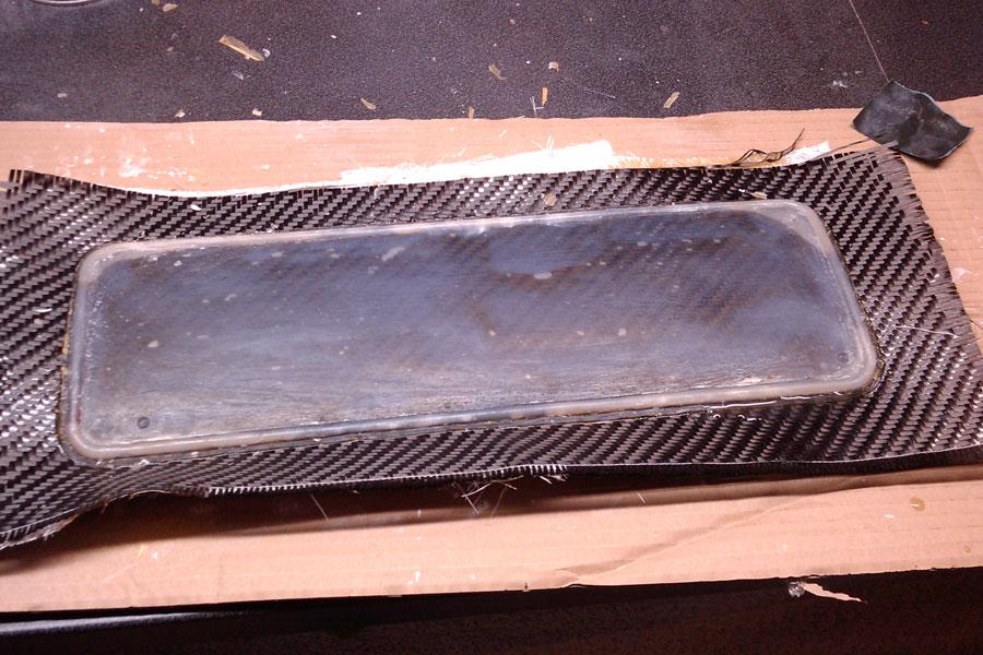

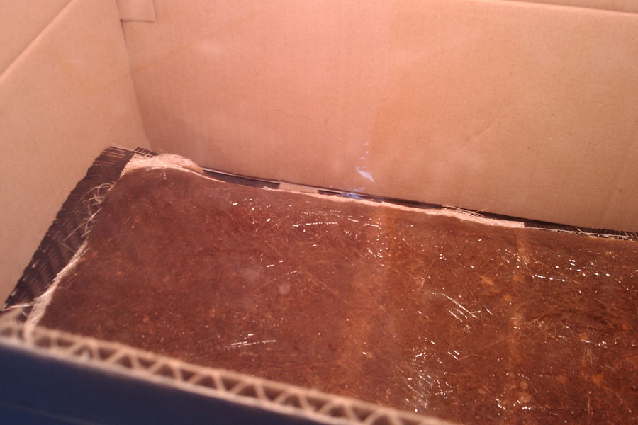

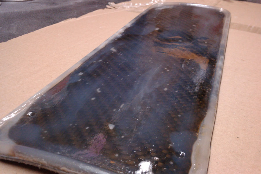

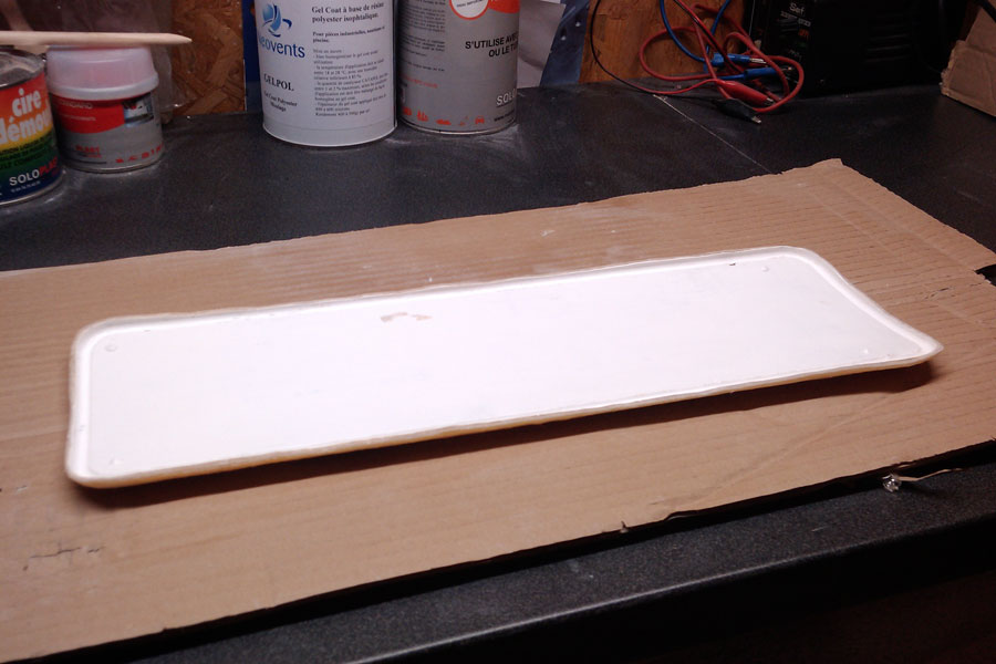

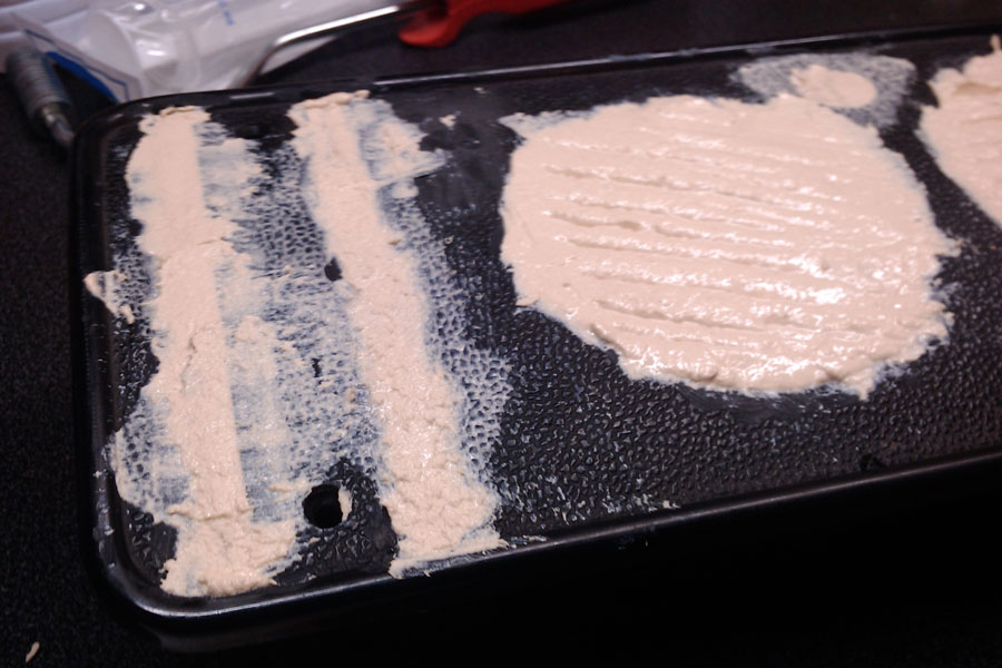

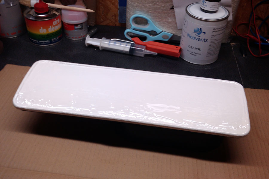

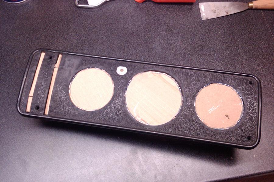

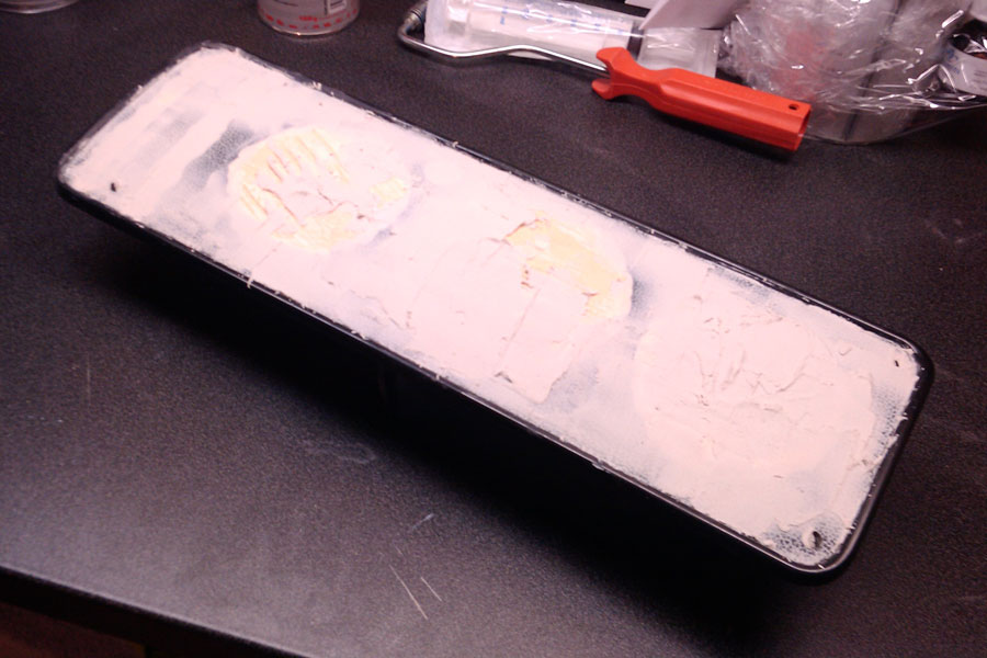

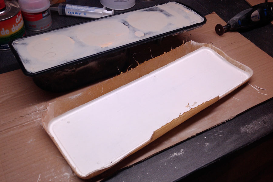

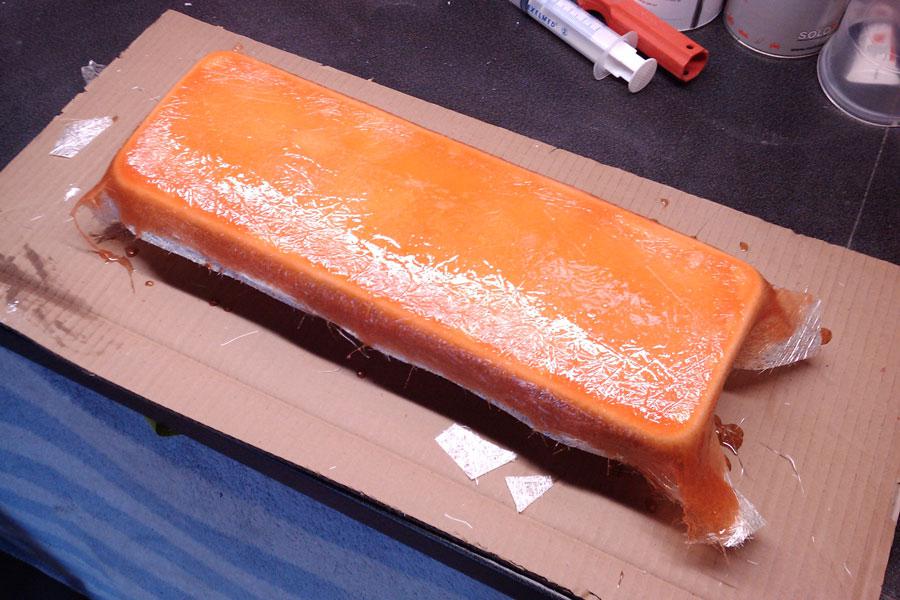

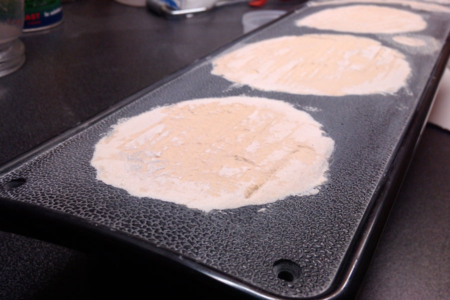

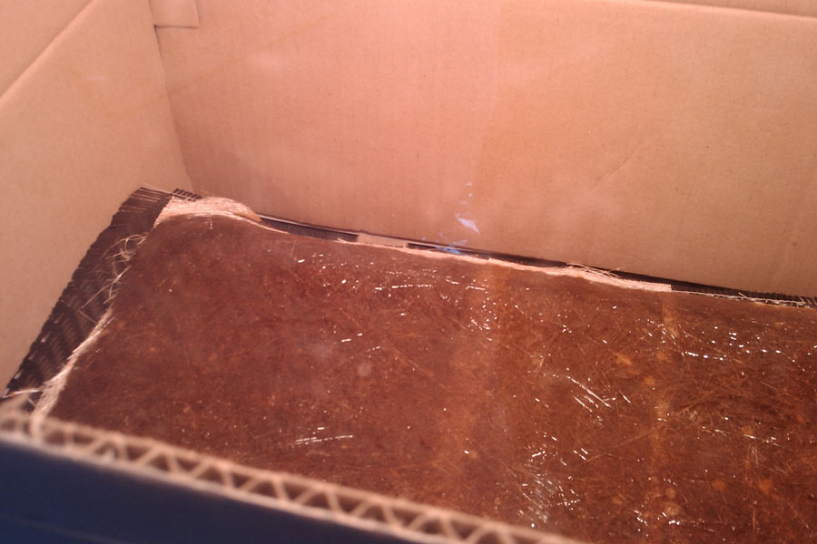

Voici donc des photos de l'atelier plastique de cette semaine! Autant dire que le succès est mitigé, j'ai fait un moule au top, mais j'ai complètement foiré la pièce carbone !

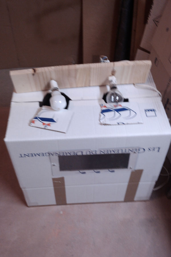

Explications en images : Petite blague au passage : "j'adore mastiquer" (à crier à haute voix) Pour pallier au froid du garage, j'ai fabriqué un "four" avec un carton, 2 lampes de 75W et une ouverture en plexiglass. Je gagne facile 8° dans le "four" ;-) Puis, j'applique mon gelcoat transparent, mon carbone, et je stratifie avec 2 couches de fibre... C'est cette opération qui a merdé! Je n'ai pas assez débullé, et surtout ma couche de Gel Coat était trop épaisse par endroits, et surtout sur les bords! Moralité de l'histoire : je vais recommencer jusqu'à ce que ça soit nickel de chez nickel! Je pense aussi que mon tissu de carbone est hyper épais, et que pour réaliser les bords de cette pièce, c'est pas l'idéal...
A suivre donc!
A suivre donc!

Les gars qui fond des pièces en carbone, utilisent une pompe à vide (compresseur de frigo inversé) qui aspire la pièce placée dans un sac plastique très épais et très étanche...du coup toutes les bulles disparaissent et le tissu carbone est plaqué sur master.
Bon, j'essaie de trouver une photo!
http://www.zapiks.fr/stratification-d-u ... che-1.html on voit un peu la pompe à 6:05 min

Oui, je connais cette technique!
Je pense l'utiliser pour les prochaines pièces

si tu ponce la piece pour enlever le trop de gel coat et ensuite tu la vernis?
- Messages : 2694
Sinon, tu te sers de ta piéce foiré pour presser les fibres sur le moules.
- Messages : 6163
ça n'enlèvera pas les bulles et le trop de GelCoat sur les rebords. Je me suis même pas embêter à le faire, tellement elle est loupéeprototix a écrit :si tu ponce la piece pour enlever le trop de gel coat et ensuite tu la vernis?
ça aurait pu être une solution! mais je vais le faire sous vide, je serais tranquille !ElPax a écrit :Sinon, tu te sers de ta piéce foiré pour presser les fibres sur le moules.

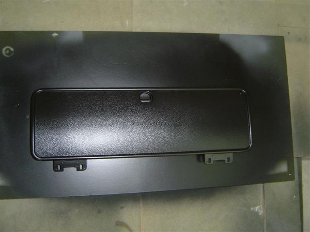

Reste à faire:
-des porte de boite à gants,-des caches centraux d'autoradio,
-des portes de cendriers,
-des poignées de porte deluxe.... Benoit, si tu veux tous ces modèles, je peux te les prêter pour réaliser tes moules...
je peut aussi te préter quelques pieces de cox pour te servir de moule...
