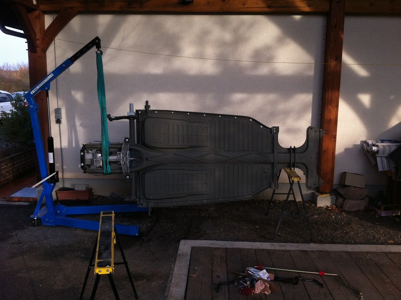

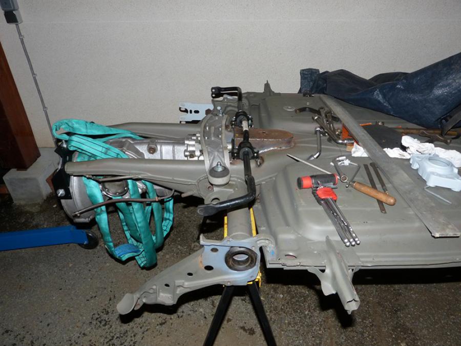

Comme il était prévu j'ai avancé (à mon rythme :-D ) sur le chassis. Je m'étais mis comme objectif de finir tout ce qui étais soudure et faire toutes les petites bricoles me permettant ainsi de faire un montage à blanc.
En prem's sortir le chassis:

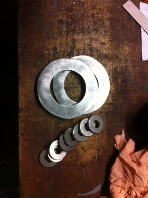

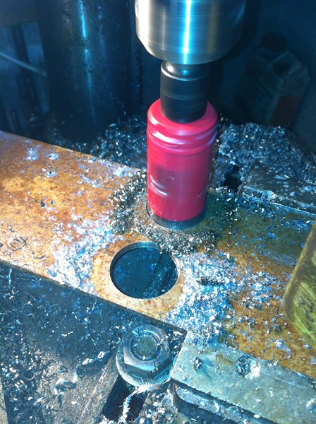

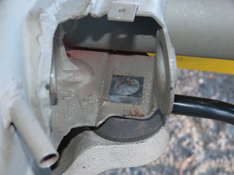

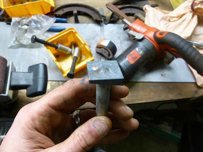

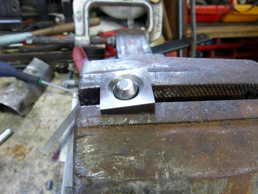

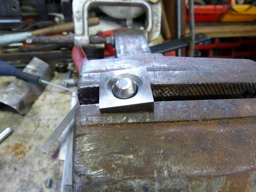

et c'est parti on décide de confectionner les "rondelles cales" pour écarter les lame de train du chassis: tôle inox
méthode scie cloche et tôle inox en 4mm
et voila le résultat

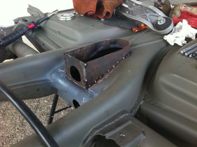

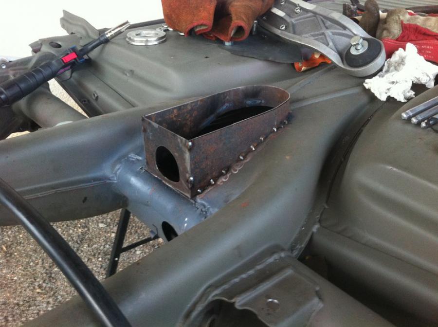

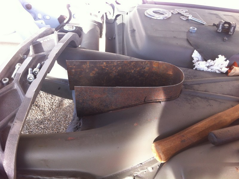

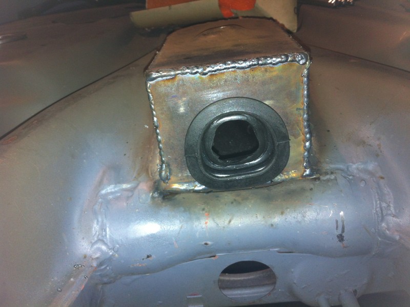

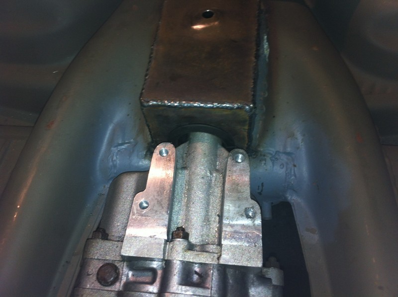

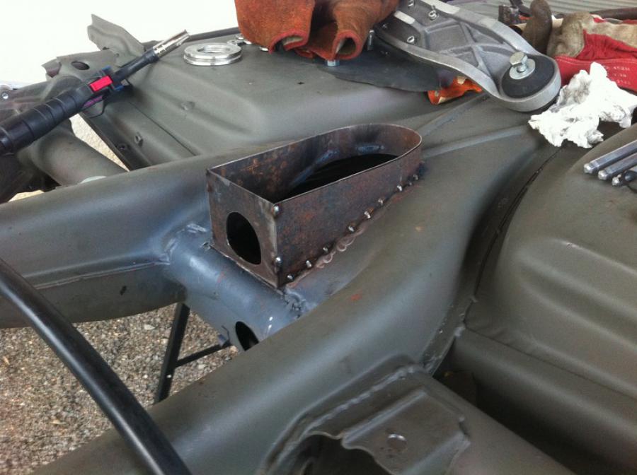

ensuite je fait le caissonnage au niveau du nez de boite
on recréer le trou d'évacuation d'eau
et pour le nez de boite j'utilise un caoutchouc de boite d'origine un peu agrandi

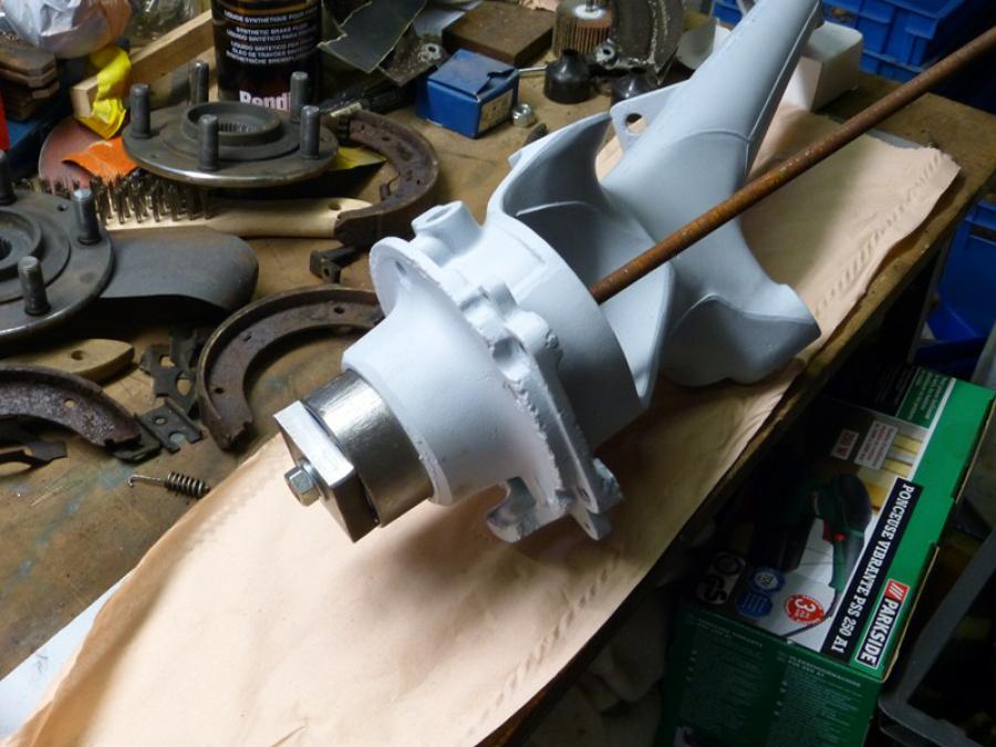

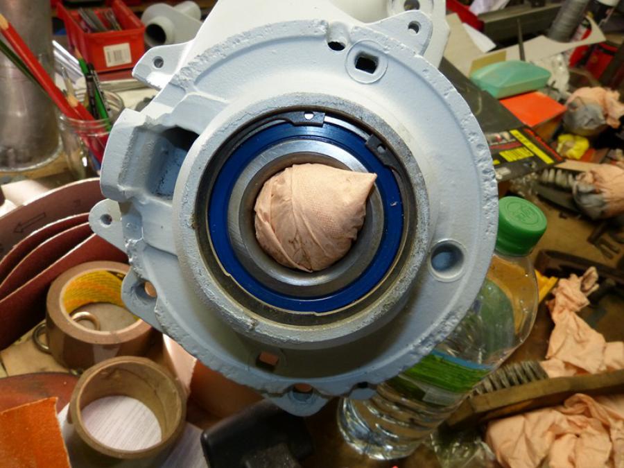

et pendant ce temps je me suis attelé à remonter mes roulements, rien de sorcier si ce n'est que c'est un peu chiant :-D

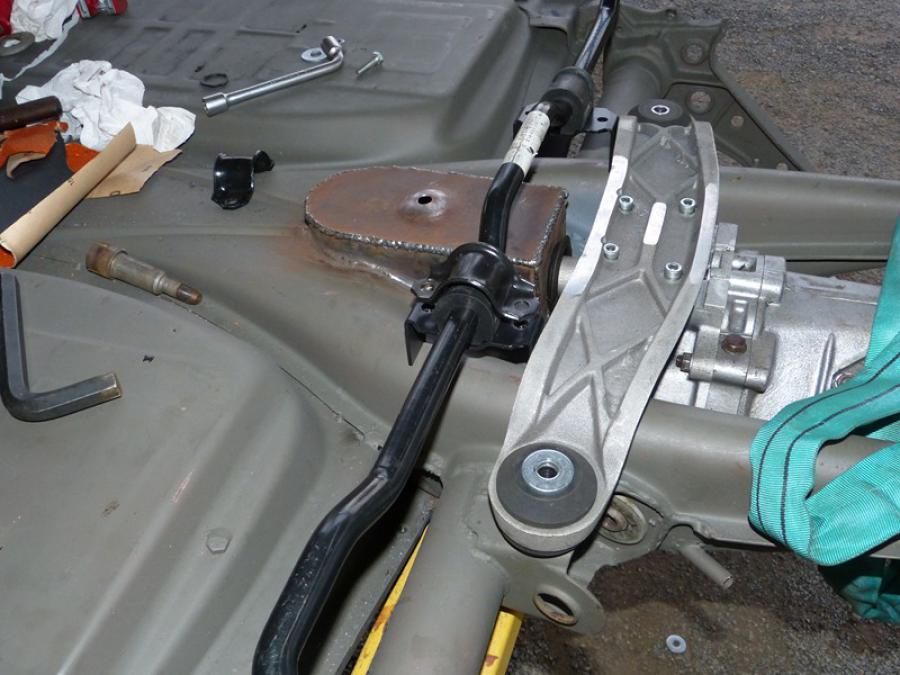

hop maintenant que ça c'est fait je m'attaque à fignoler les supports de boite
Une grosse vis, je coupe la tête un chanfrein un coup de TIG et hop c'est démontable, je voulais pas souder directement les vis en place.

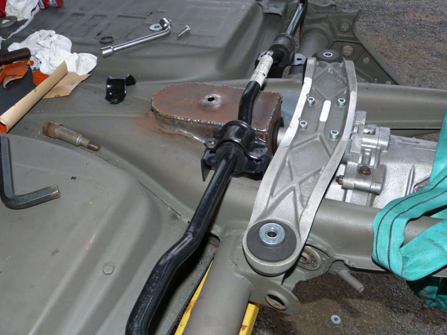

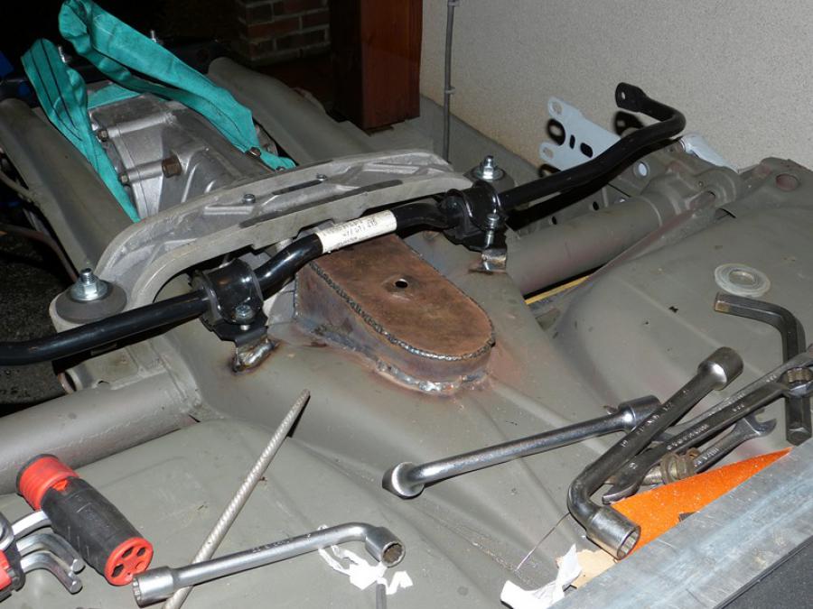

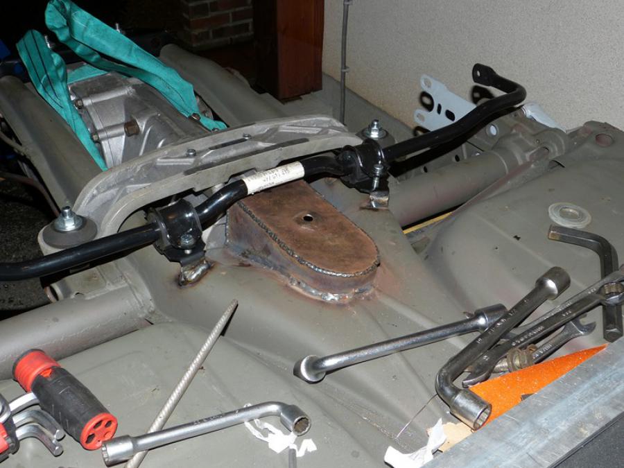

une fois que tout ce petit monde est en place je commence à regarder pour installer la barre stab arrière 944
un petit montage à blanc

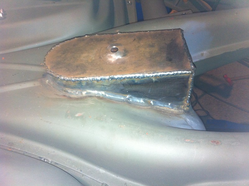

Un coup de soudure (bon elles sont pas super belles)
Re: White lady
ca avance bien ici!! superbe travail :thumb:
Re: White lady
c'est bon ca
sauf que tes supports de barre stab m'on l'air faiblare tu as une meilleures tofs?
