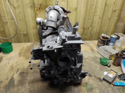

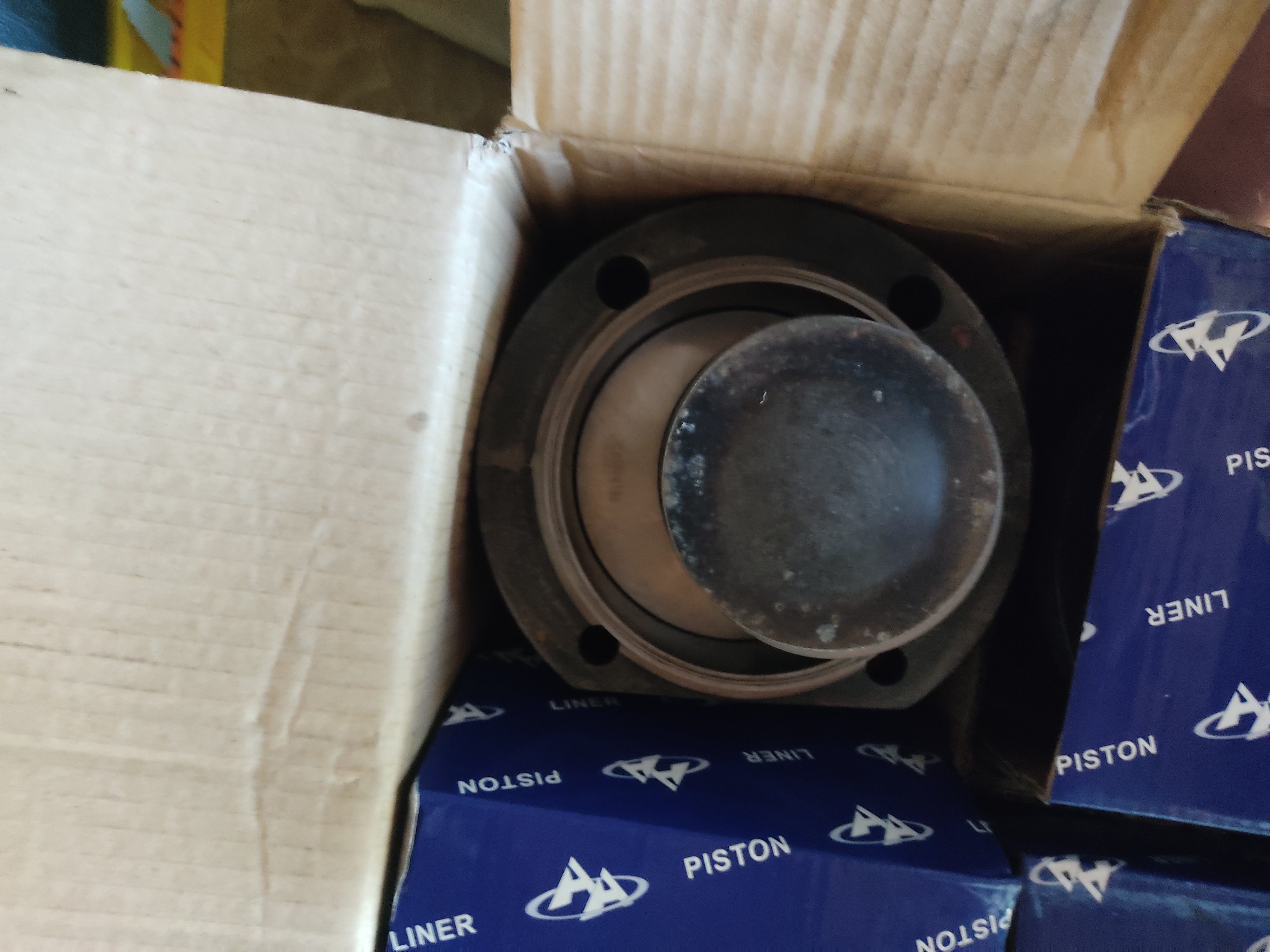

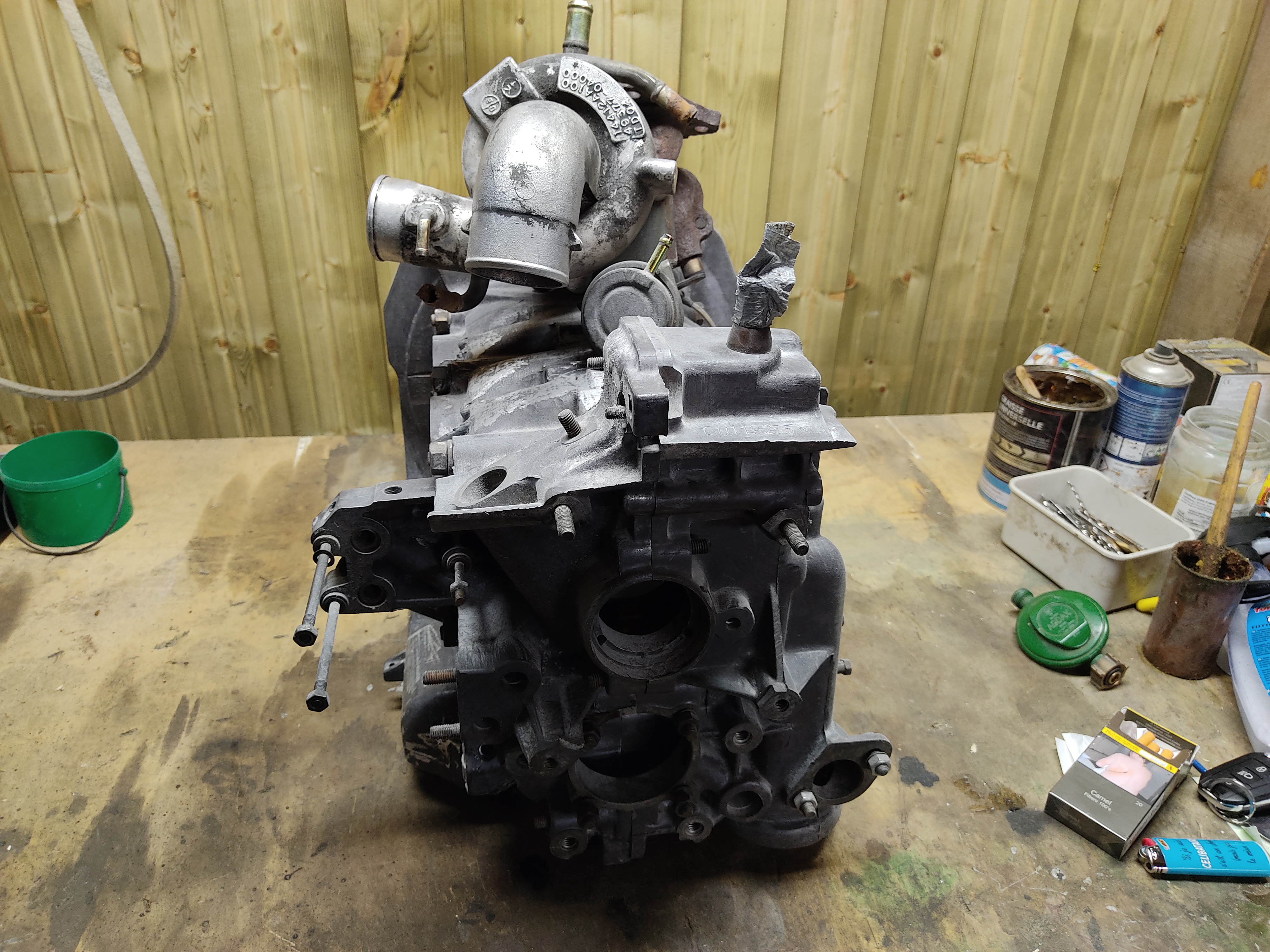

Vu que tout le monde met son petit projet a jour c est a mon tour.
Voilà demerdez vous avec ça :D
Messages : 2705
Re: White lady
2366cc ou 2413cc ?

Re: White lady
ça sent le type4 de plus en plus!! :thumb:

white lady a écrit : ↑16 août 2022, 21:55 Ça dépendra du volume des chambres :D
2366cc => pistons de 103mm (ce que as choisi après lecture des posts suivant)
2413cc => pistons en 104mm
Le volume des chambres n’entre pas en compte sur ce coup là Pierre.

Oui j' ai vu j ai fait le calcul après coup. :oops:
Après on peut parler de cylindrée brute et nette, oui je me rattrape comme je peux.
