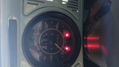

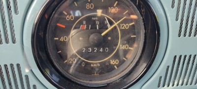

Avancée de dingue de mon côté après un nombre incalculable de tentative de réglage, j ai enfin une jauge à carburant exacte.
Vide
Vide
Plein
Plein
C est nul mais j en suis très fier m, j étais toujours frustré d avoir le plein alors que la jauge indiqué les trois quart. Là elle est fidèle pour n importe quel niveau.

Alors la il faut nous dire comment tu as fait !
Même problème chez moi, j'ai changé la sonde du réservoir, pas mieux, et il paraît que toutes sont des repros de mauvaise qualité.
Du coup, je note mes consos a l'ancienne dans un petit carnet...
Re: White lady
Posté : 30 mai 2023, 13:23
par white lady
En fait le cadran dispose de deux réglage interne et ensuite faut jouer avec les tige où il y a les flotteurs
