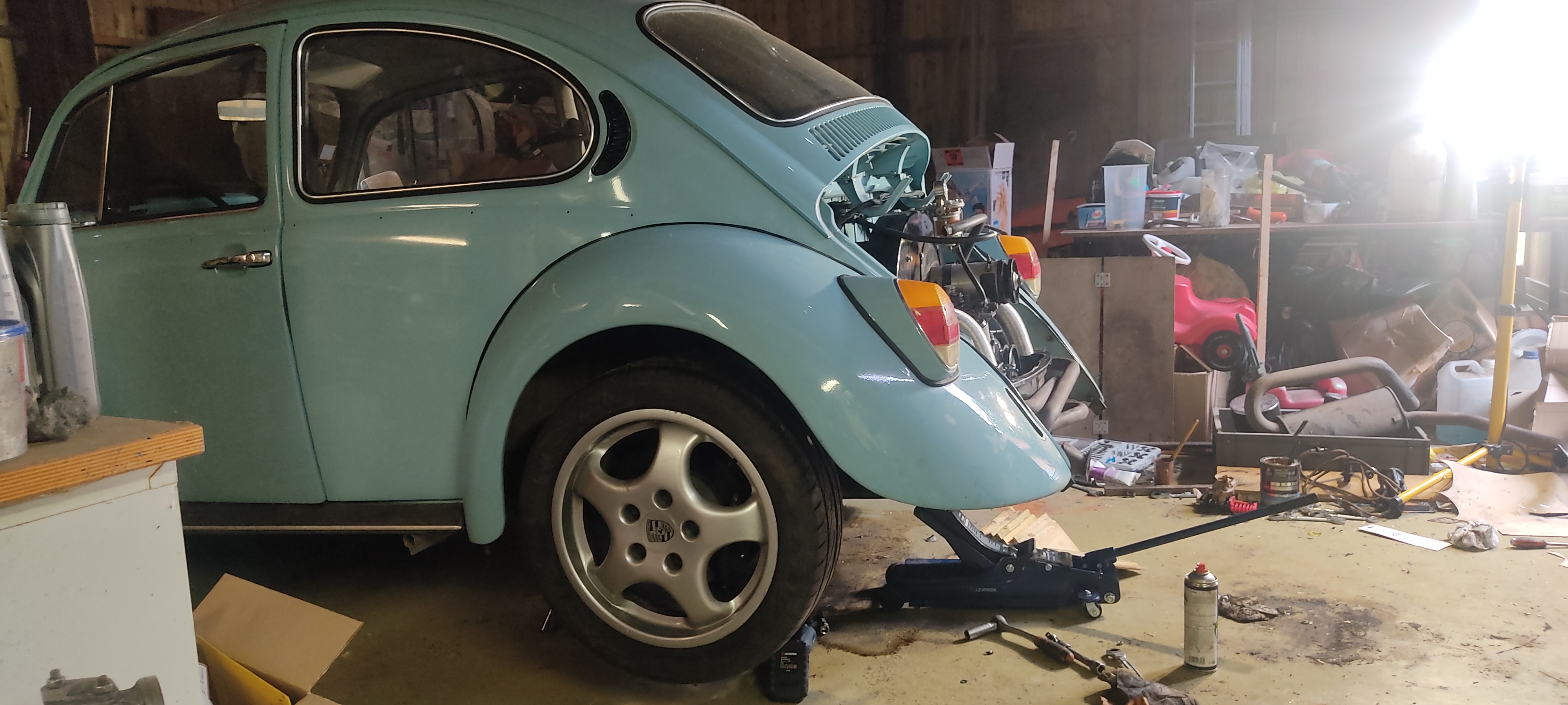

Et bim de retour dans l'auto.
Re: White lady
Comment vous faites pour serrer les 2 fixations en haut avec la turbine ?? :scratch:
Messages : 2401
Re: White lady
coxy-ben a écrit : Comment vous faites pour serrer les 2 fixations en haut avec la turbine ?? :scratch:
La boîte Porsche fait un peu reculer le moteur ça aide :wink:
Côté démarreur avec une clé a oeil cliquer, et côté conducteur pas le choix en se glissant sous la voiture. Moins d une heure pour le remettre dedans et le fixer.

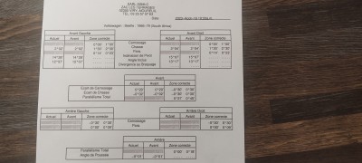

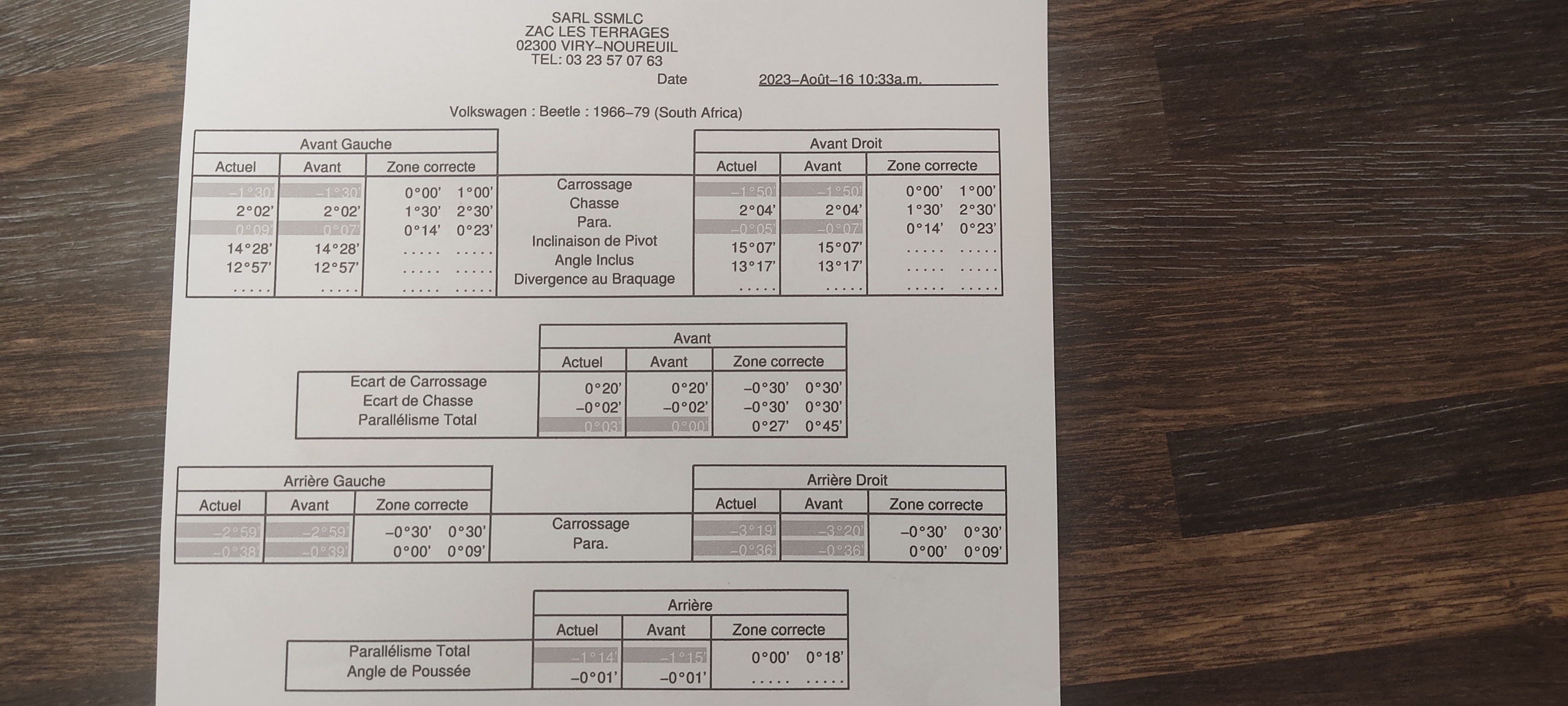

Tu as fait faire juste un contrôle?Les valeurs sont quasi identiques avant/après!Tu ouvre à droite et tu pince à gauche🤔
Messages : 2401
Re: White lady
Oui juste contrôle. C est surtout la valeur de chasse qui me fesait poser questionnement.
Re: White lady
La chasse est ok, et tu as la même valeur à droite et à gauche ! :mrgreen:

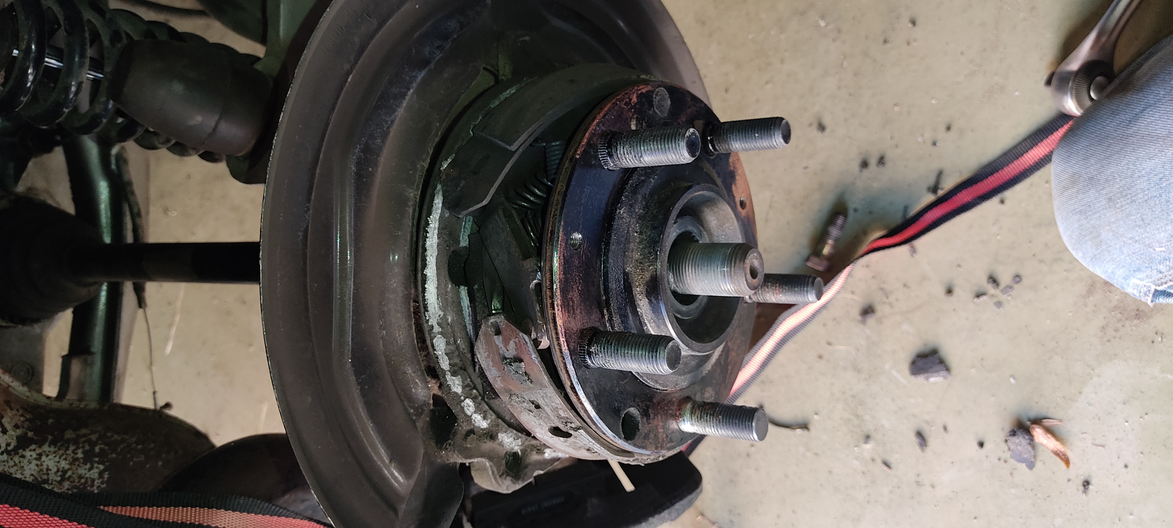

Soupe de mâchoires
Heureusement je peux compter sur "express delivery". Merci encore a charge de revanche
Messages : 1064
Re: White lady
Ah vache on grave vrillé c'est peut être pour sa que mon frein a main a du mal a serrer moi faudrais que je voye sa
Re: White lady

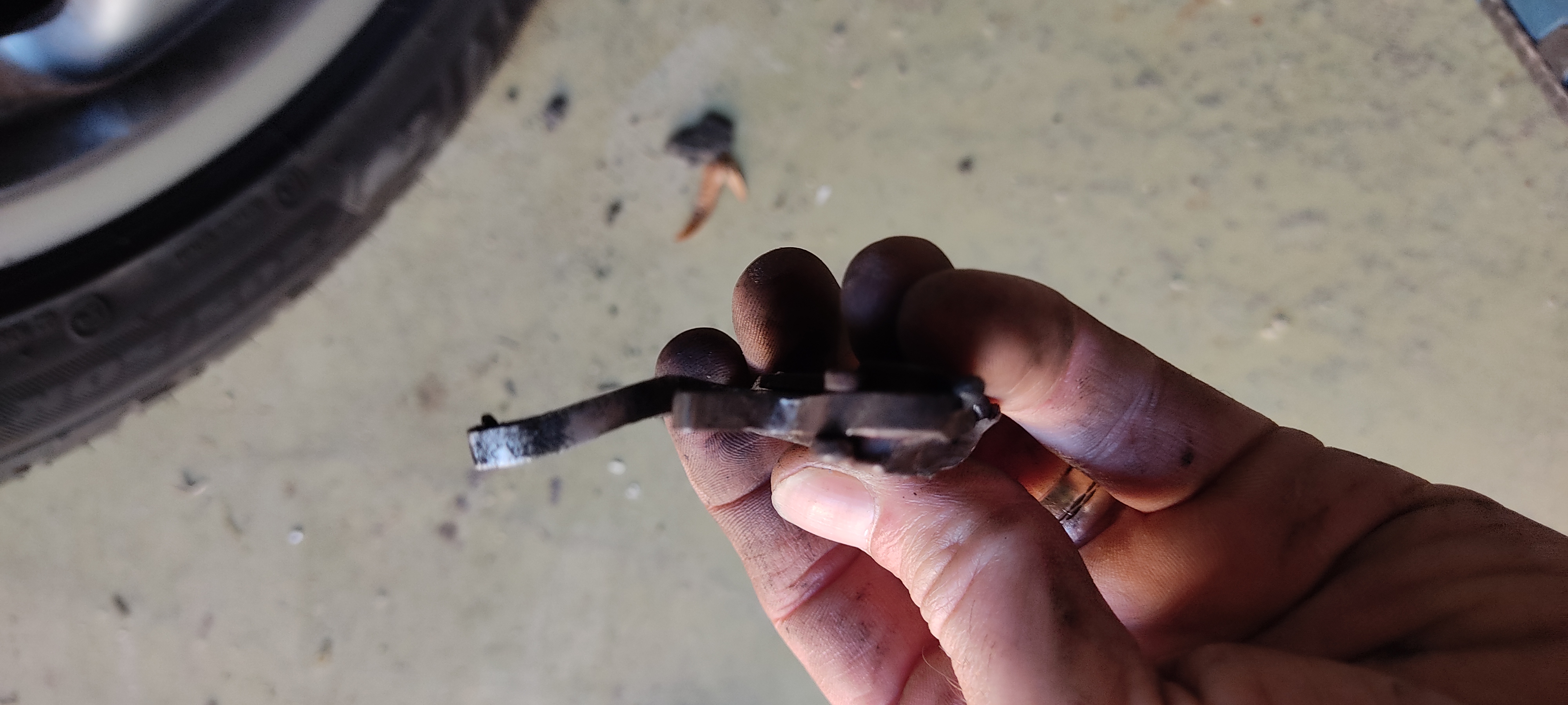

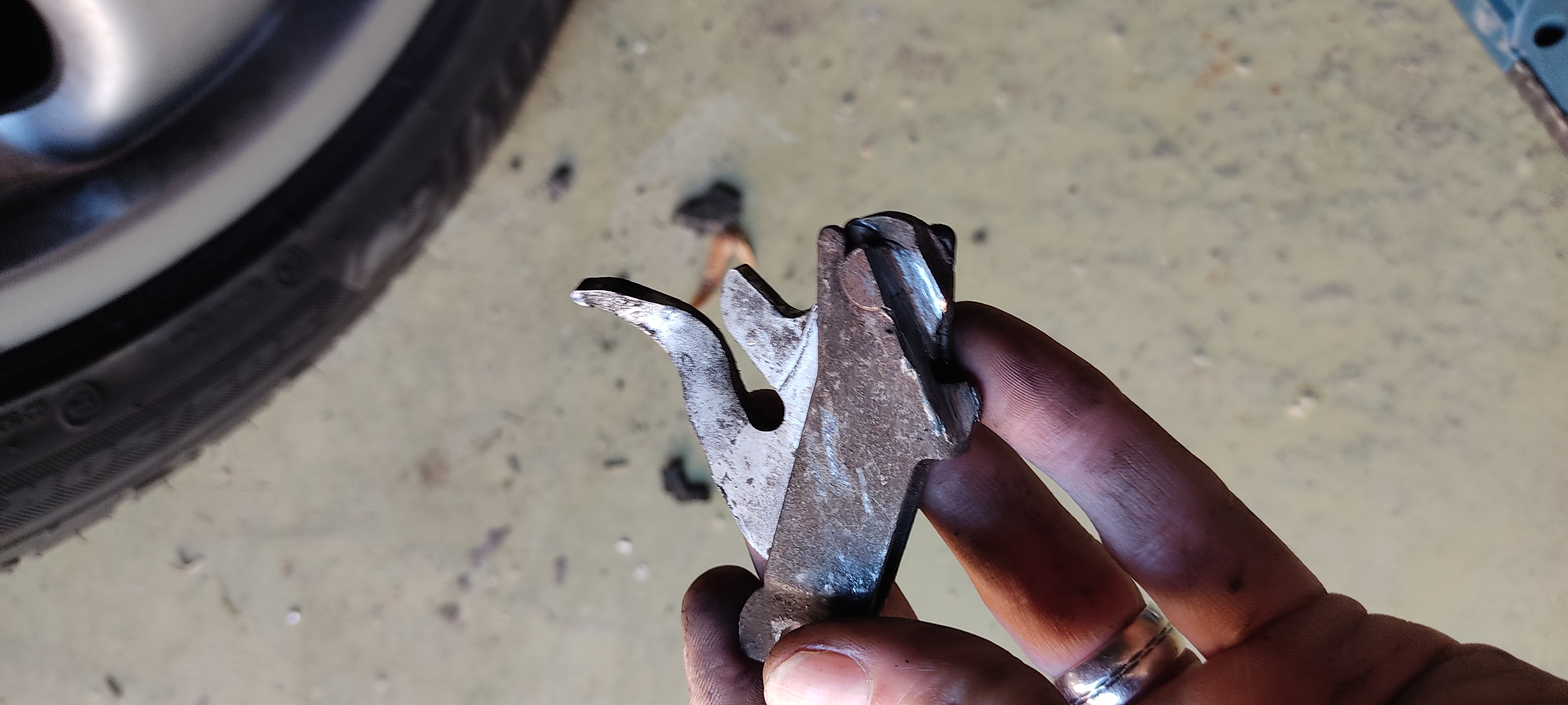

Tu connais la cause de tout ce bazard?
Messages : 2401
Re: White lady
Benoit a écrit : ↑14 oct. 2023, 12:01 Tu connais la cause de tout ce bazard?
Conséquence de plusieurs petits trucs je pense . Cardan un brin desserré (au bugshow), projection de graisse au niveau de l anneau de liaison câble/canard, je pense que le câble a fini par sortir du canard. La pièce qui fait pivot pour écarter les mâchoires a du être attrapé par une tête de gougeons et l ensemble a tourné.

Salut, ça fait longtemps que je suis venu ici.
Je vient de tomber sur ton rapport de geometrie
Moi ce qui me choque, c'est les -0.30 de para par roue à l'arriere.
Elle doit danser du cul sévère ton auto!!
Si t'as des probleme de stabilité, commence déjà à la remettre à zero voir un poil de fermeture.
Messages : 2401
Re: White lady
playeur3 a écrit : ↑09 déc. 2023, 12:29 Salut, ça fait longtemps que je suis venu ici.
Merci pour ton retour, le cul ne danse pas du tout.
En revanche l avant c est l enfer sur route cabossé.
