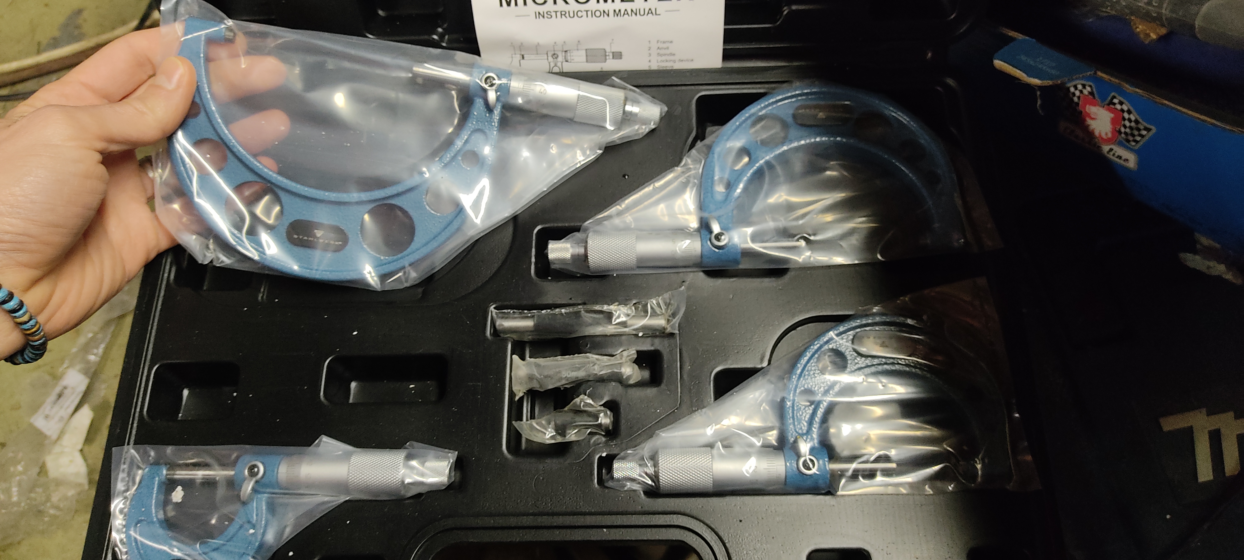

Pour faire un peu de métrologie

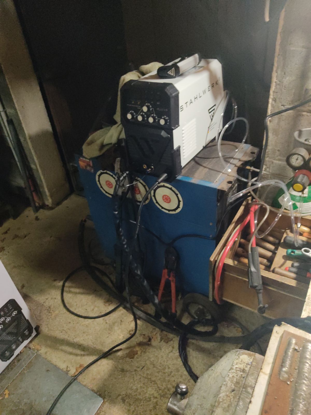

Et un poste tig
Re: White lady
Sympa !
playeur3
Re: White lady
Message par playeur3 »
J'ai le meme tig, il fait le job 👍

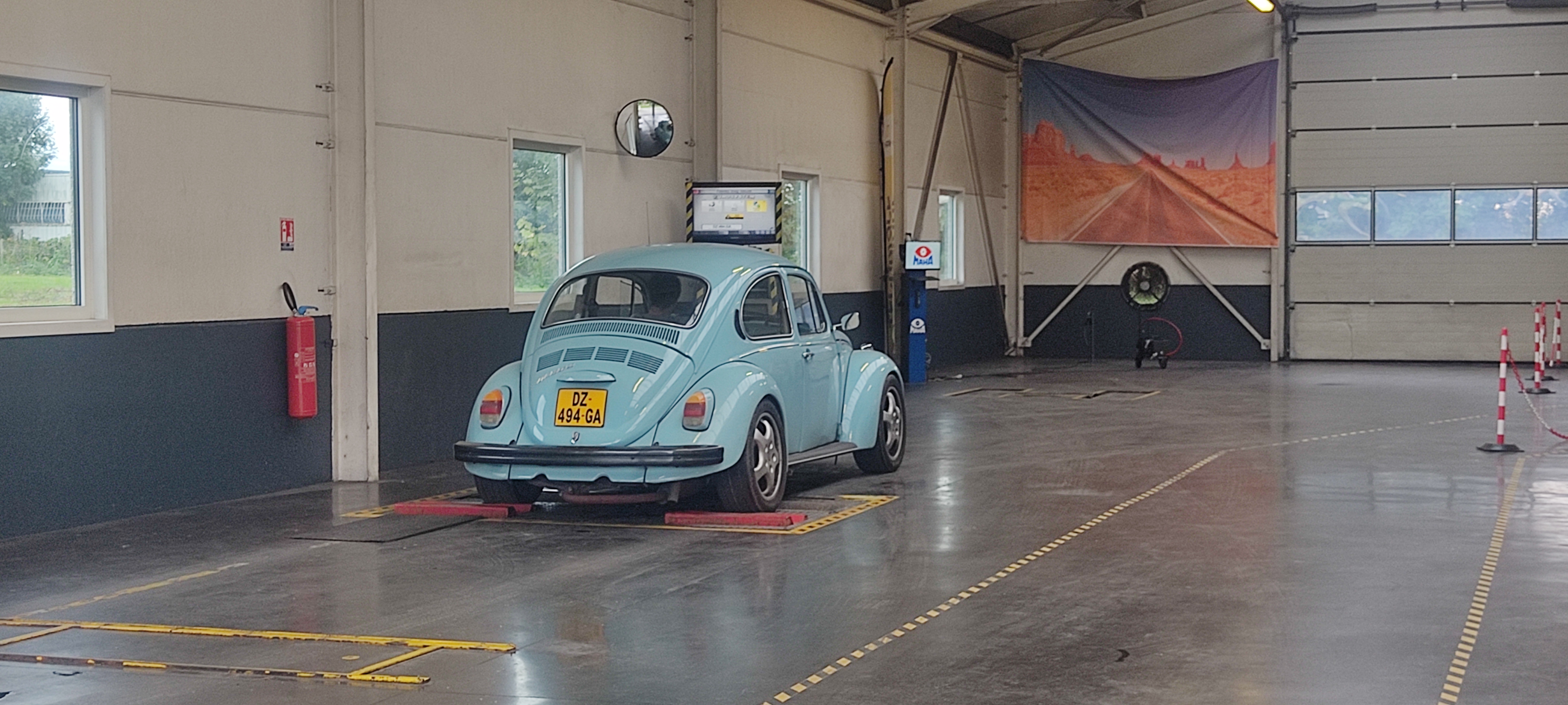

Non pas encore, faut que je prenne rendez vous pour un réglage complet avant arrière car j ai changé la barre centrale de direction et la nouvelle est un chouille plus courte donc parallélisme avant a revoir, je profiterai de l occaz pour jouer sur l arrière.
Bilan du CT un feu qui éclaire un peu bas et ripage excessif a l avant c est tout
