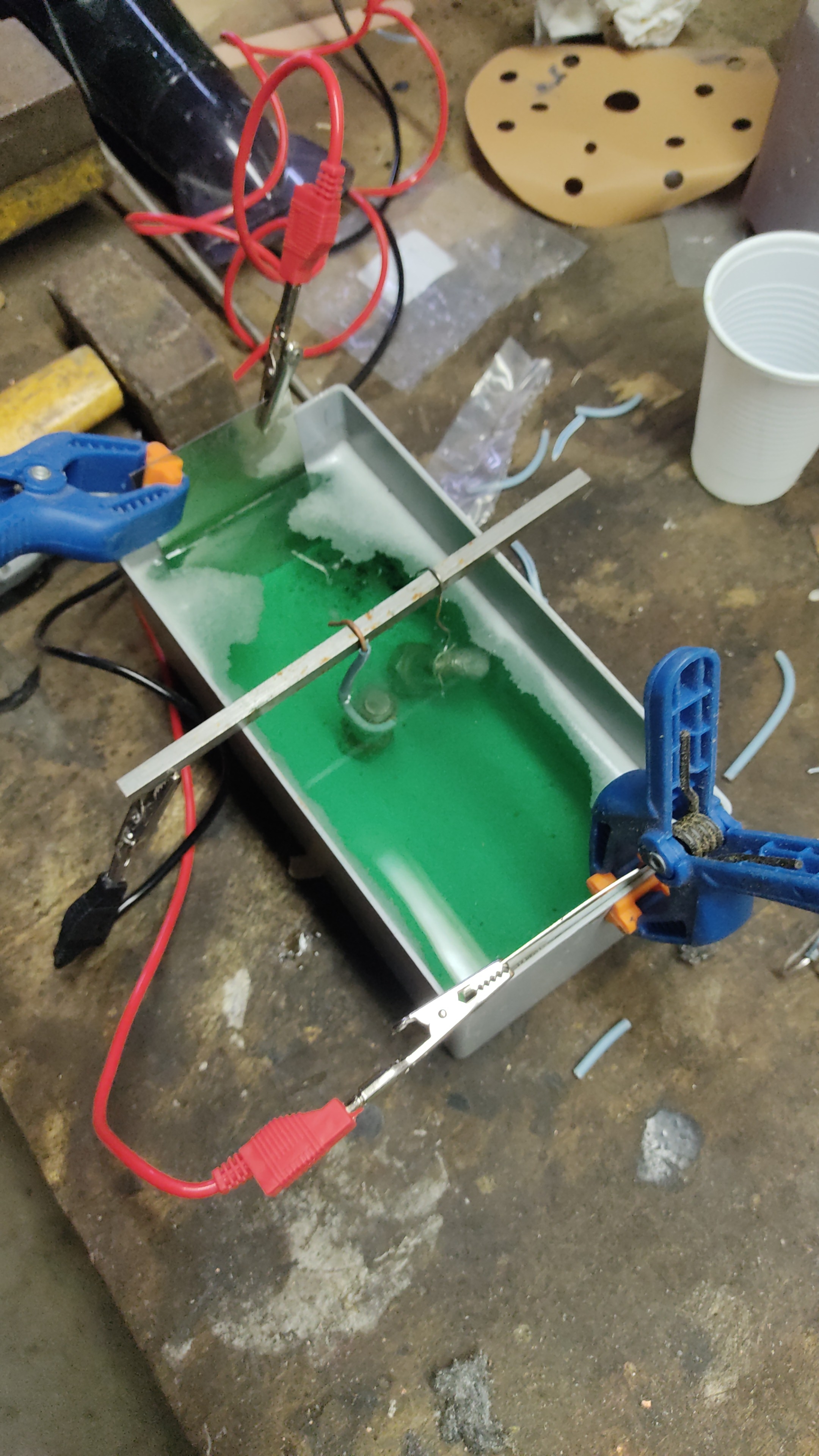

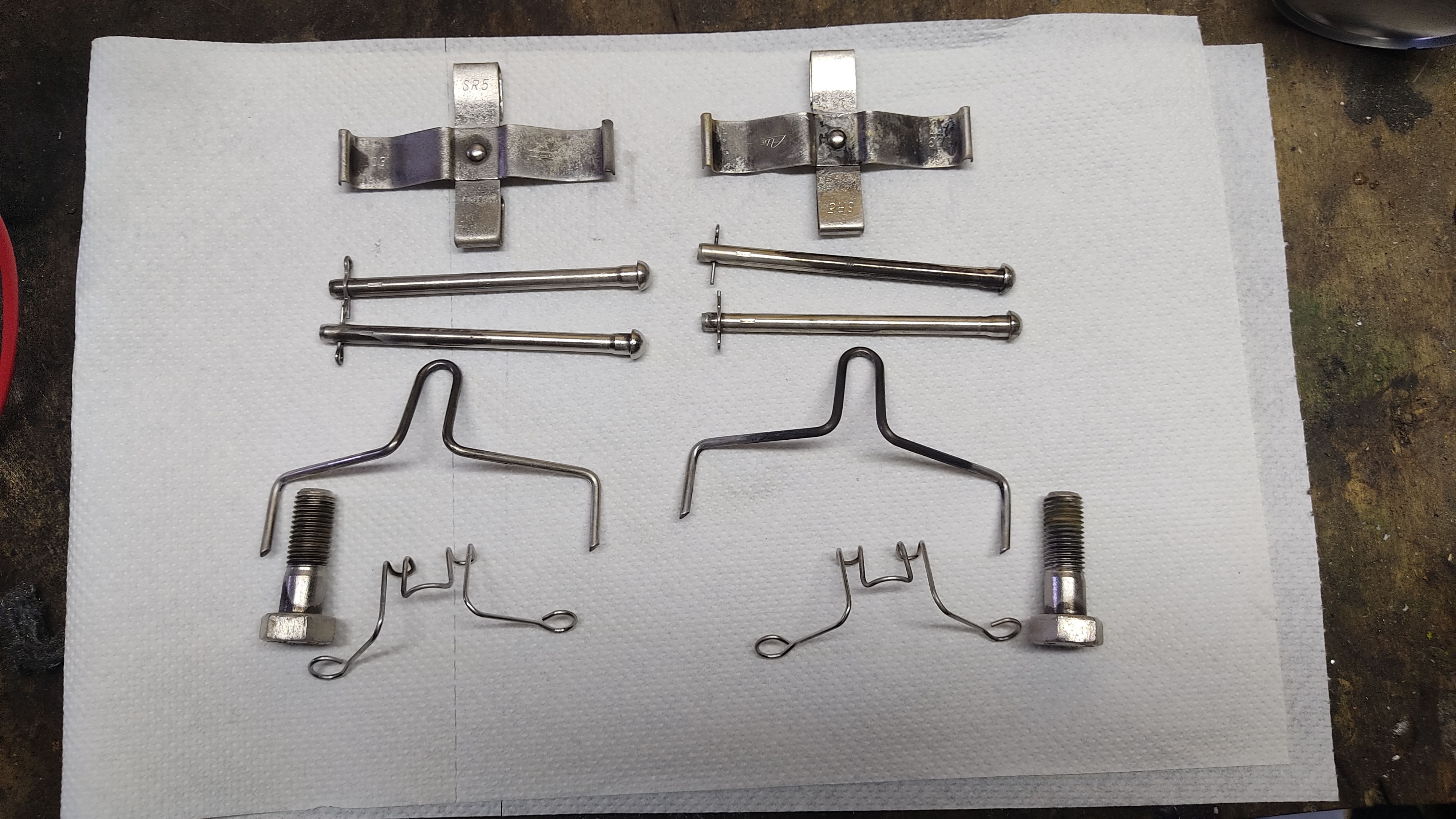

Bon après la fibre de verre et le carbone je m essaye a une nouvelle discipline.
Traitement électrolytique de l accastillage des étriers avant.
bill77
Messages : 293
Localisation : sud 77
Re: White lady
Message par bill77 »
Ça brille !
Re: White lady
Nickelage?
Messages : 2401
Re: White lady
Benoit a écrit : ↑25 mars 2025, 22:26Nickelage?
Yes, cuivrage d abord et nickelage ensuite.
J ai trouvé une boîte qui vend une solution pour faire de la passivation jaune ou bichromatage mais par trempage. Le rendu est un peu différent, mais les chrome 6 étant toxique, pour les particuliers c est la seule solution viable.
