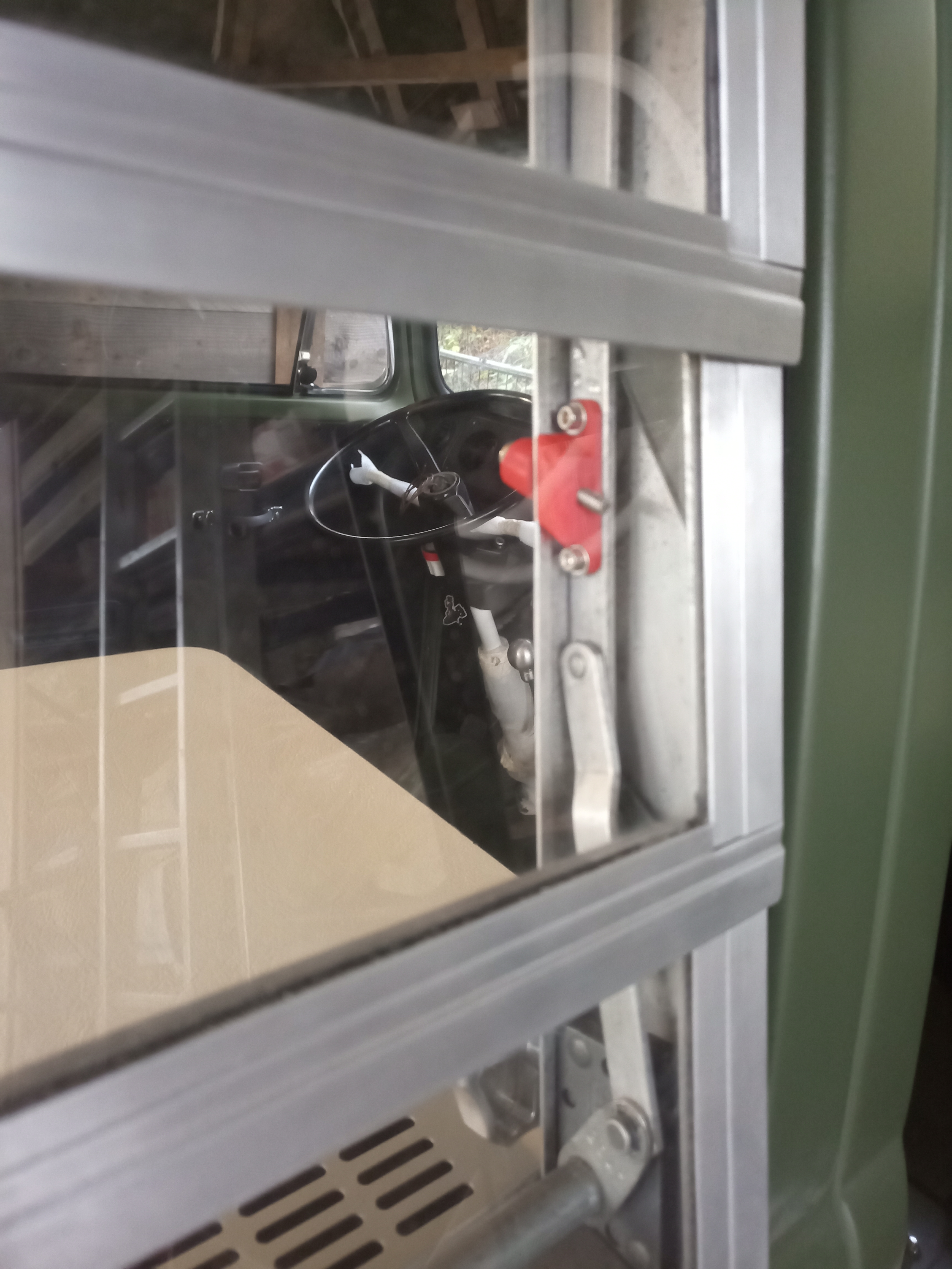

Merci peu a peu on remonte les joints etc je suis entrain de voir pour faire une modif pour supprimer le jeu dans la tringlerie de jalousie westy avec une petit pièce imprimer en 3d

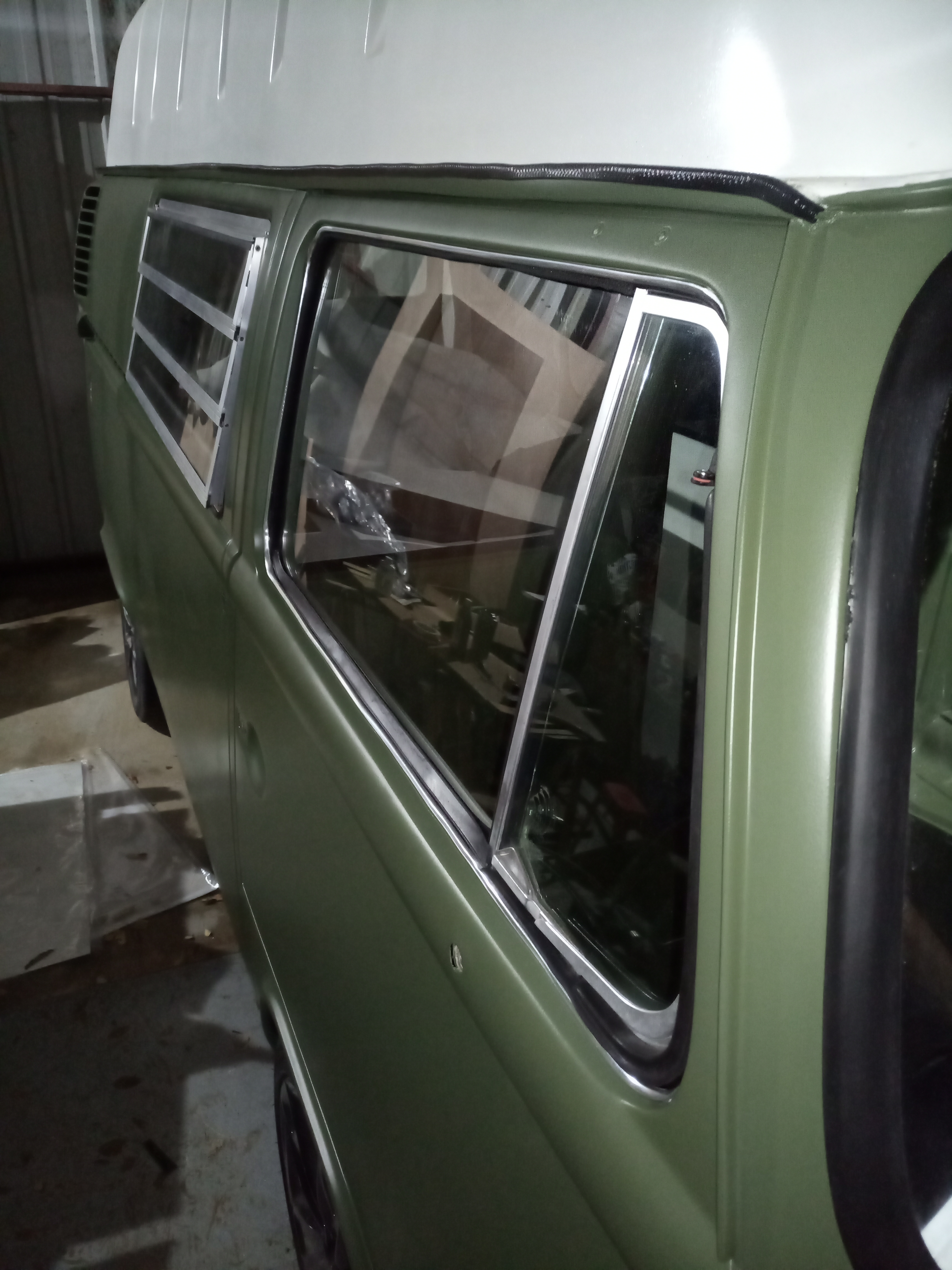

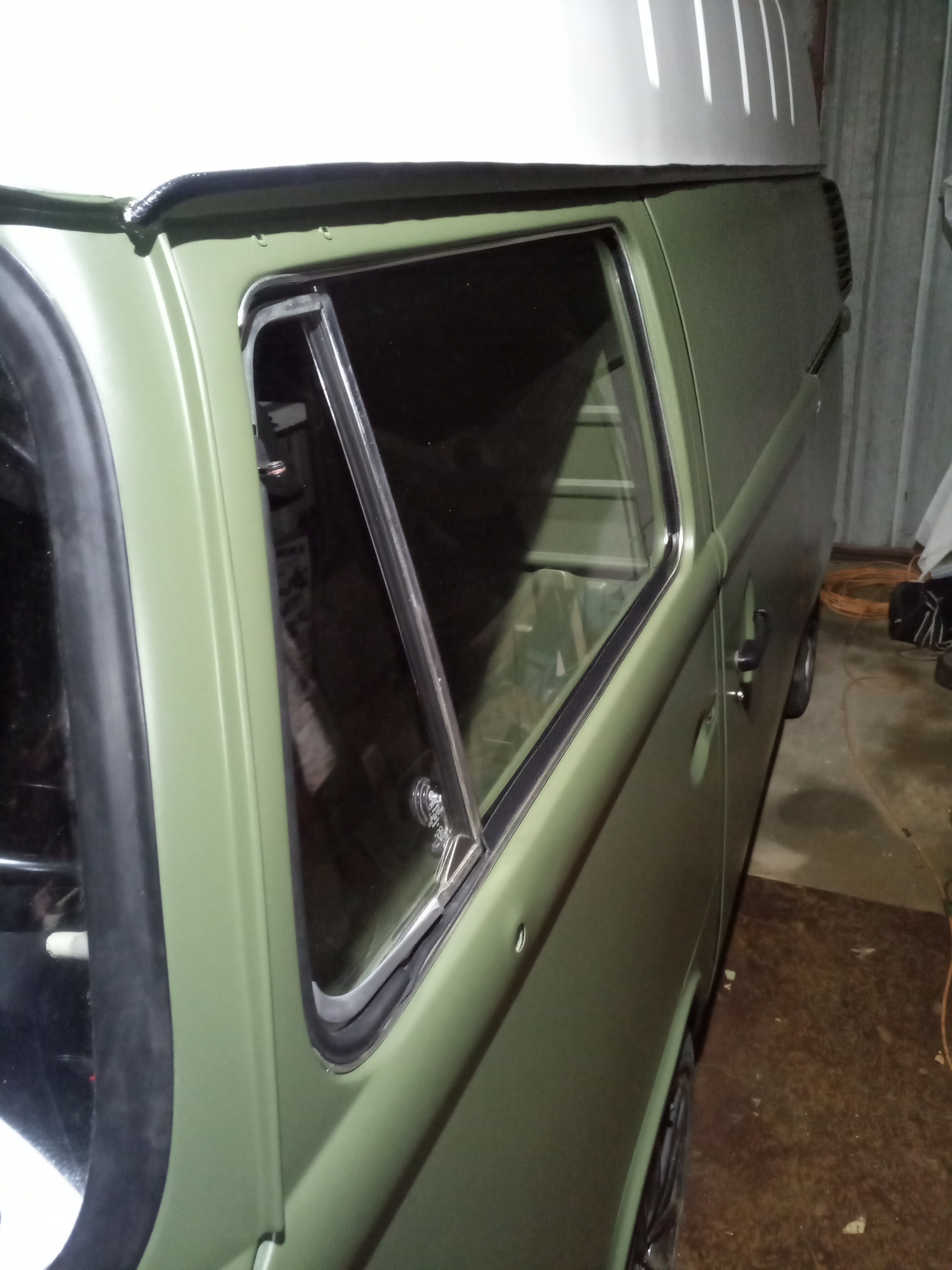

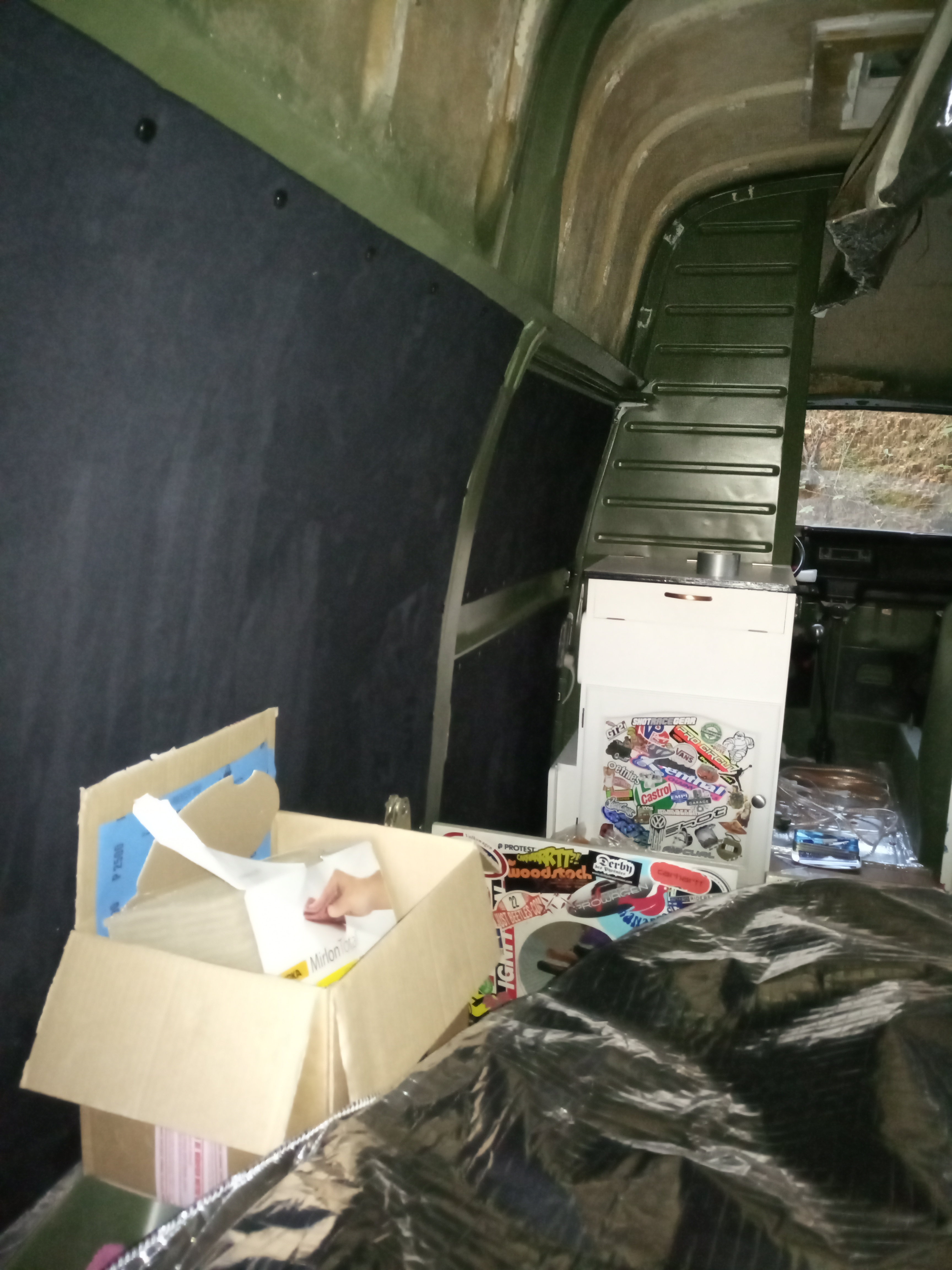

On continue peu a peu d'avancer sur le remontage ...

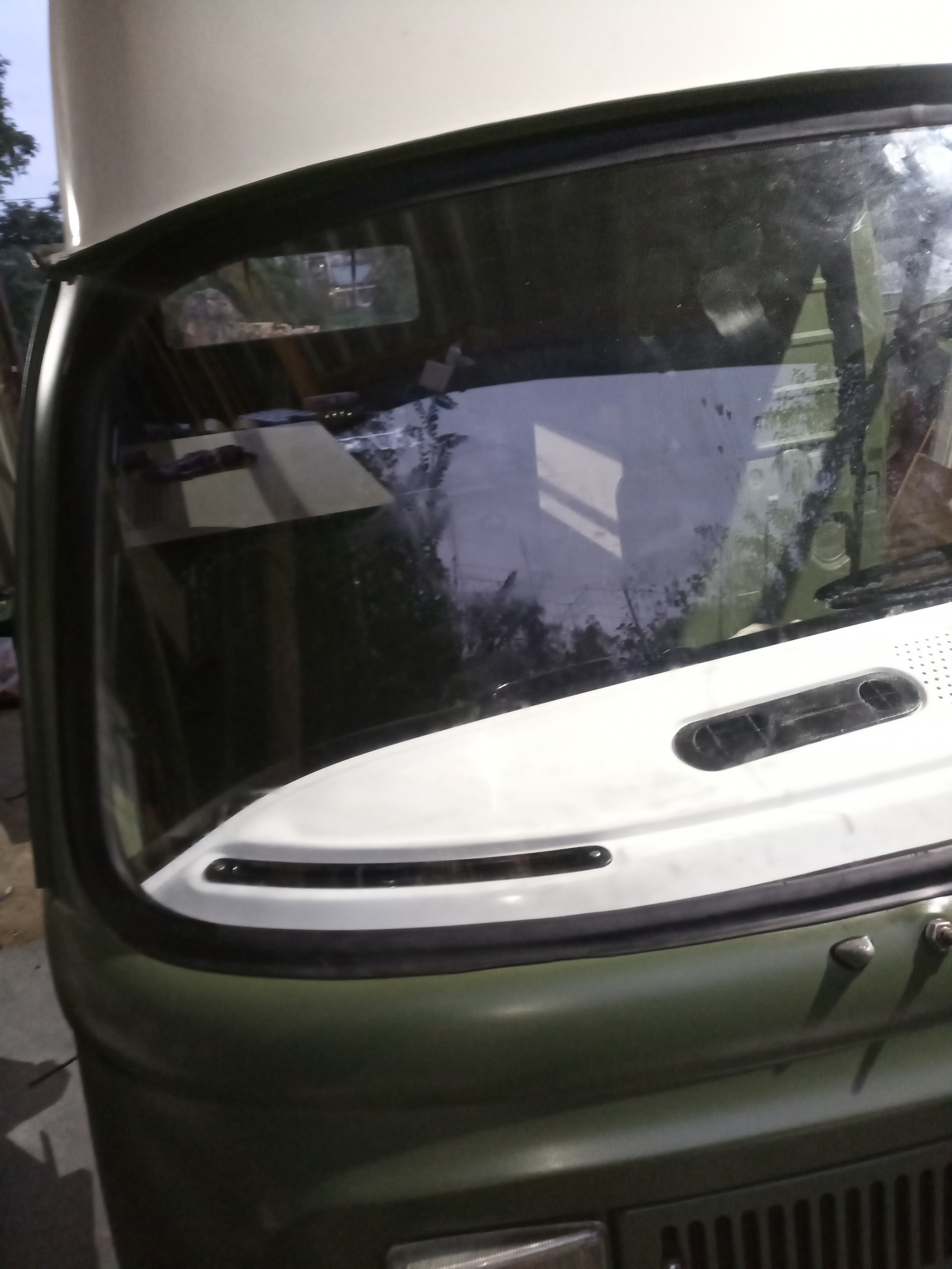

Le pare brise est loin d'être top donc passera surement par la case changement
Montage pare brise
Montage pare brise

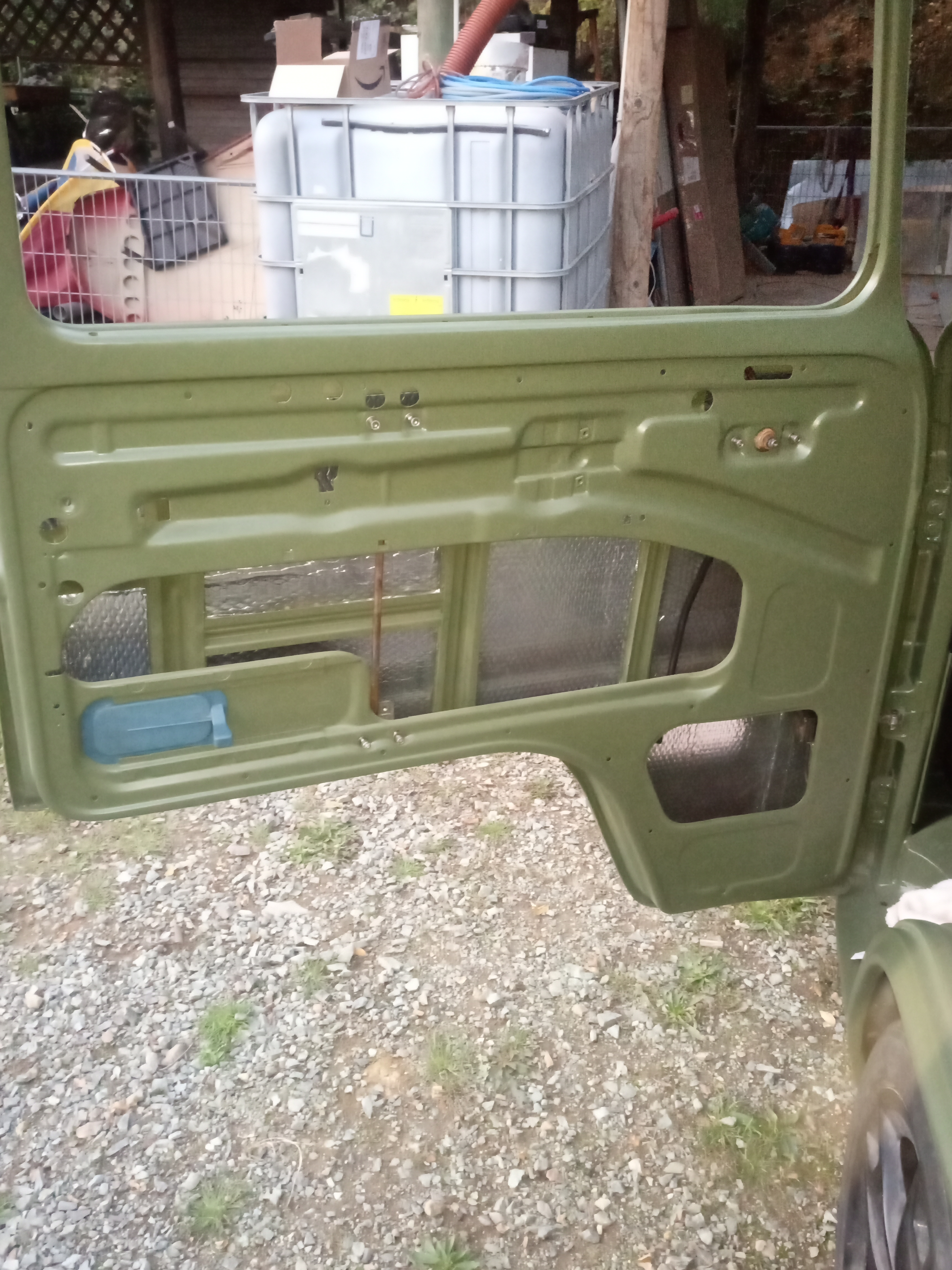

Isolation phonique des portes

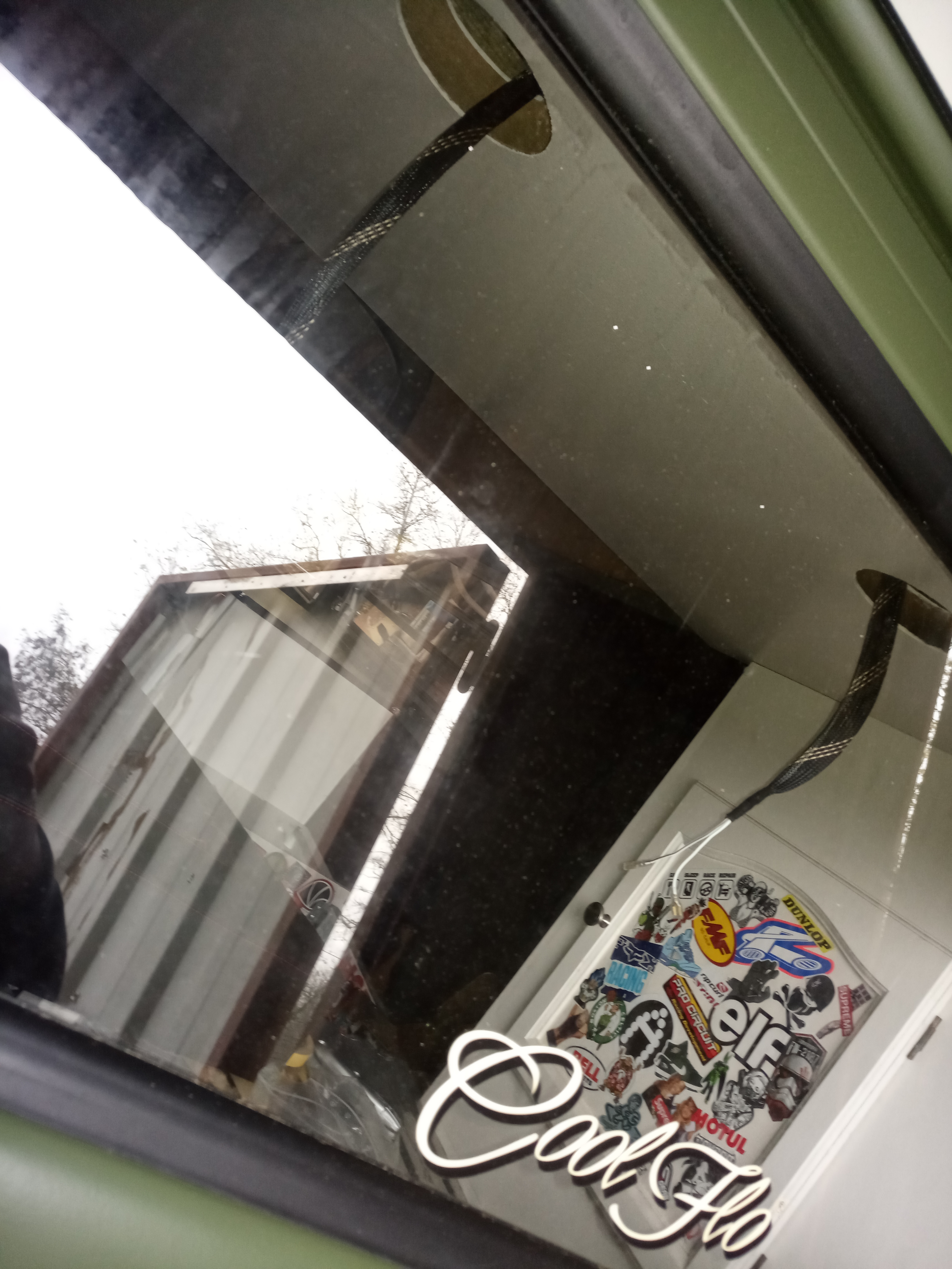

Mise en place panneau en alcantara

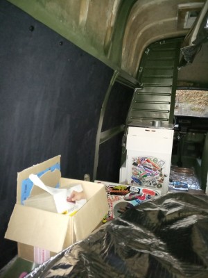

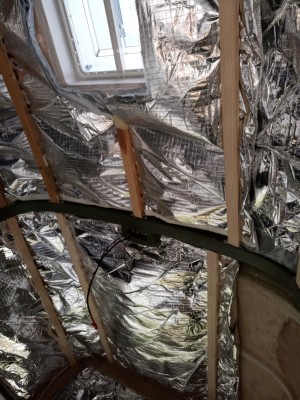

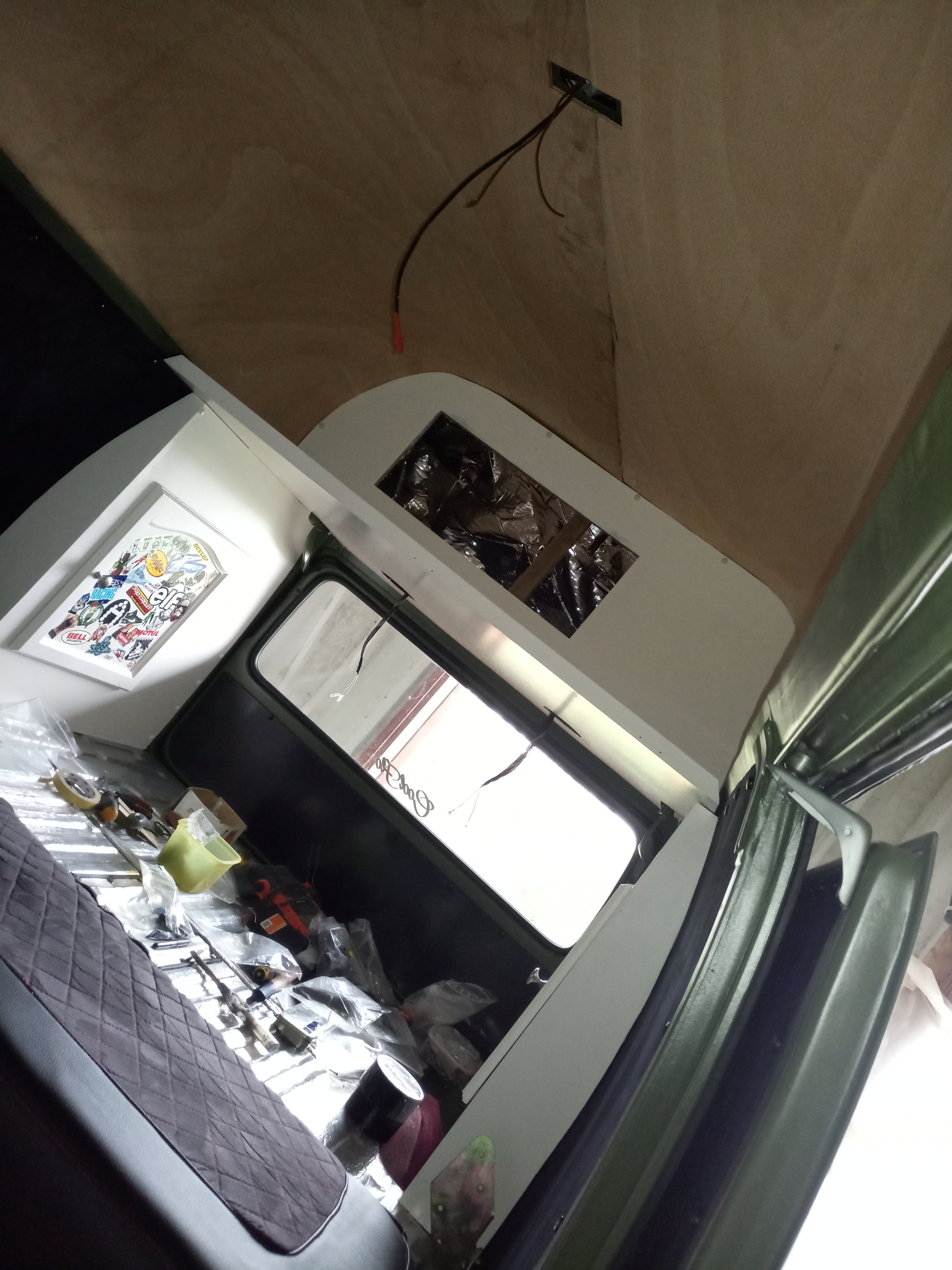

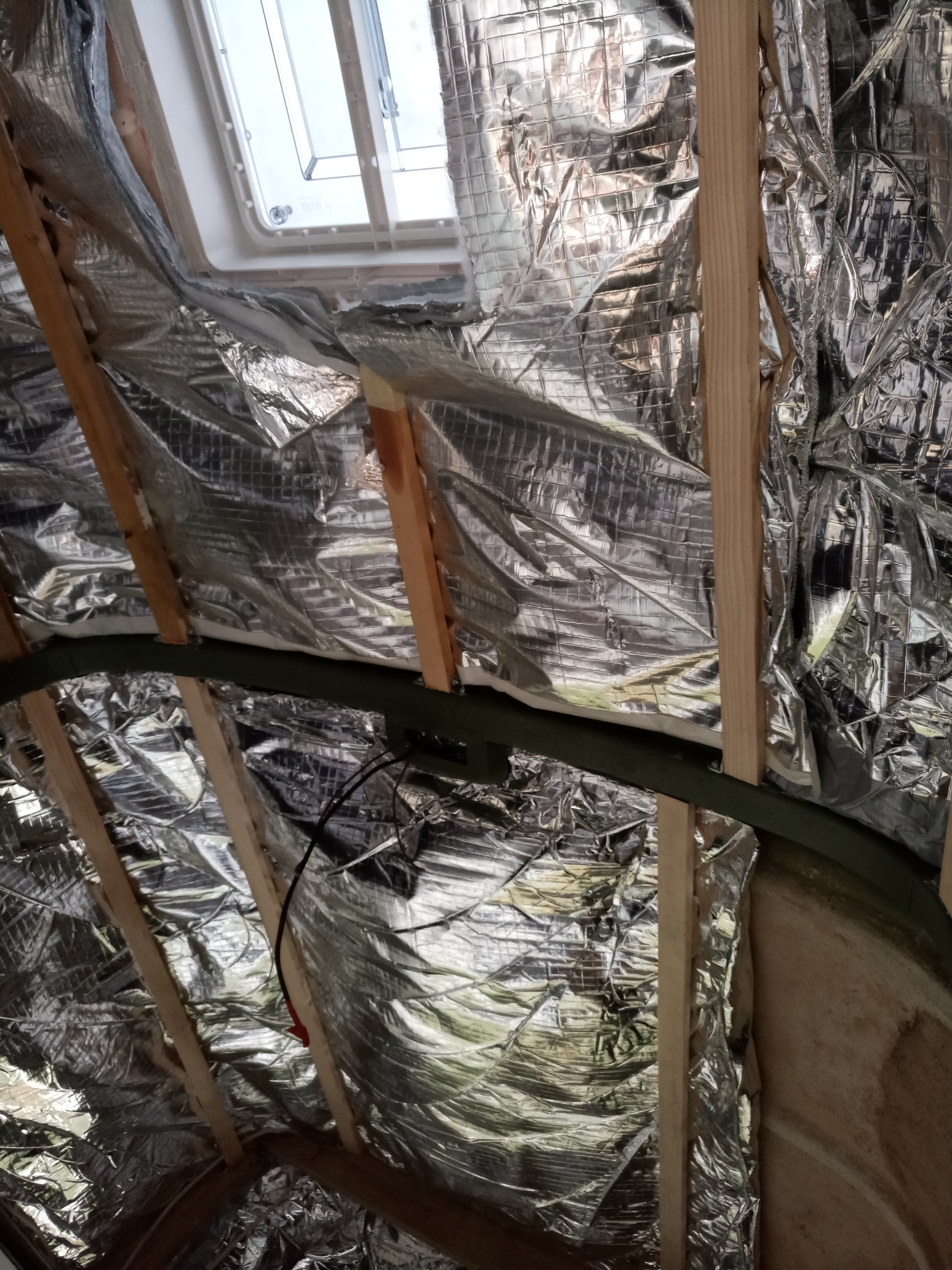

Isolation thermique de la rehausse

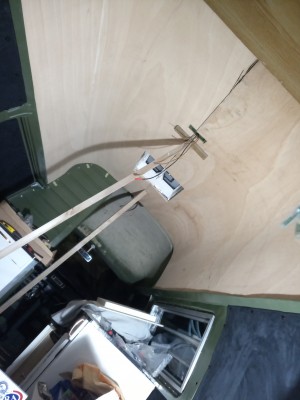

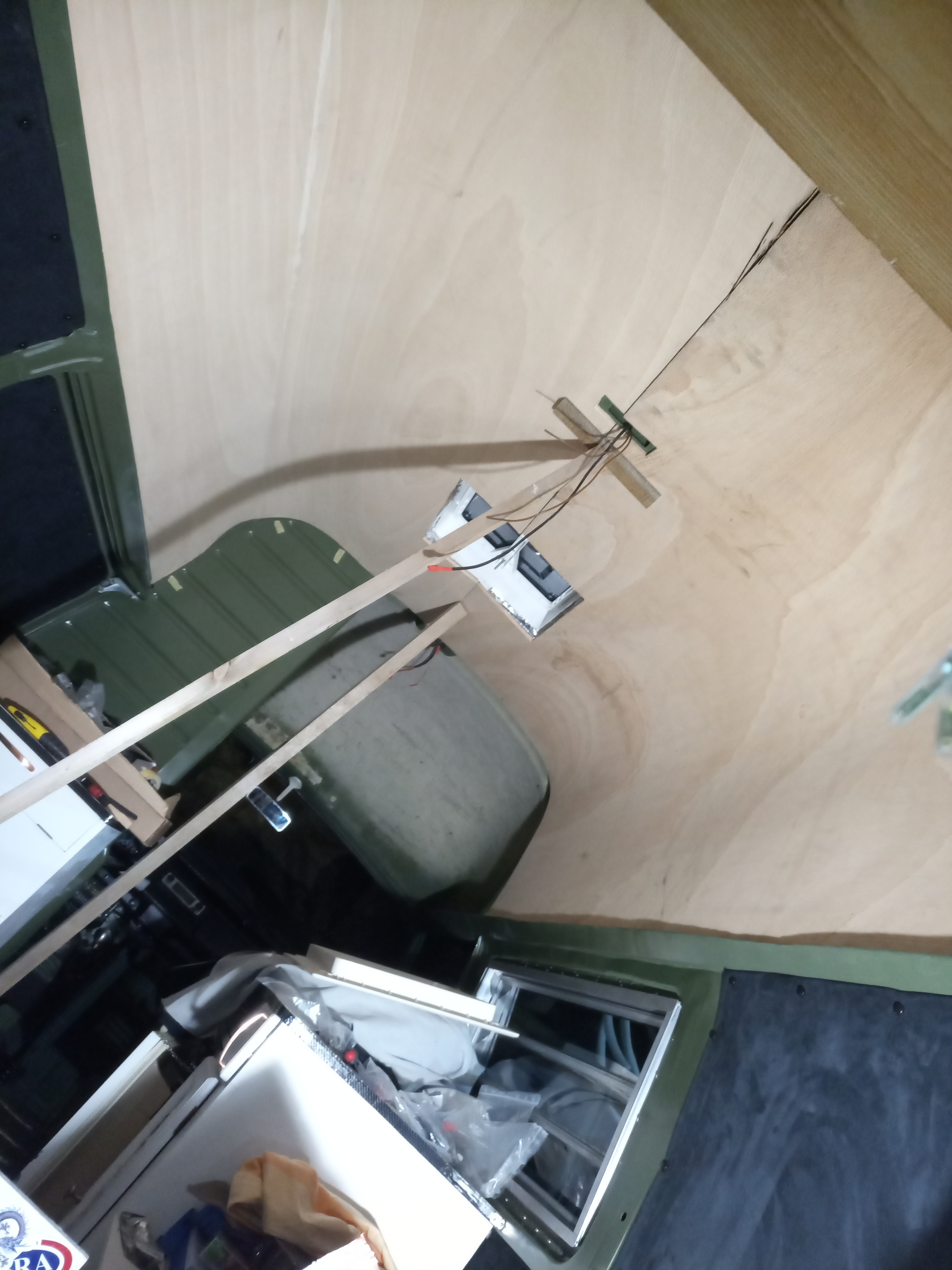

Contreplaqué cintrable
Meuble arrière
Meuble arrière

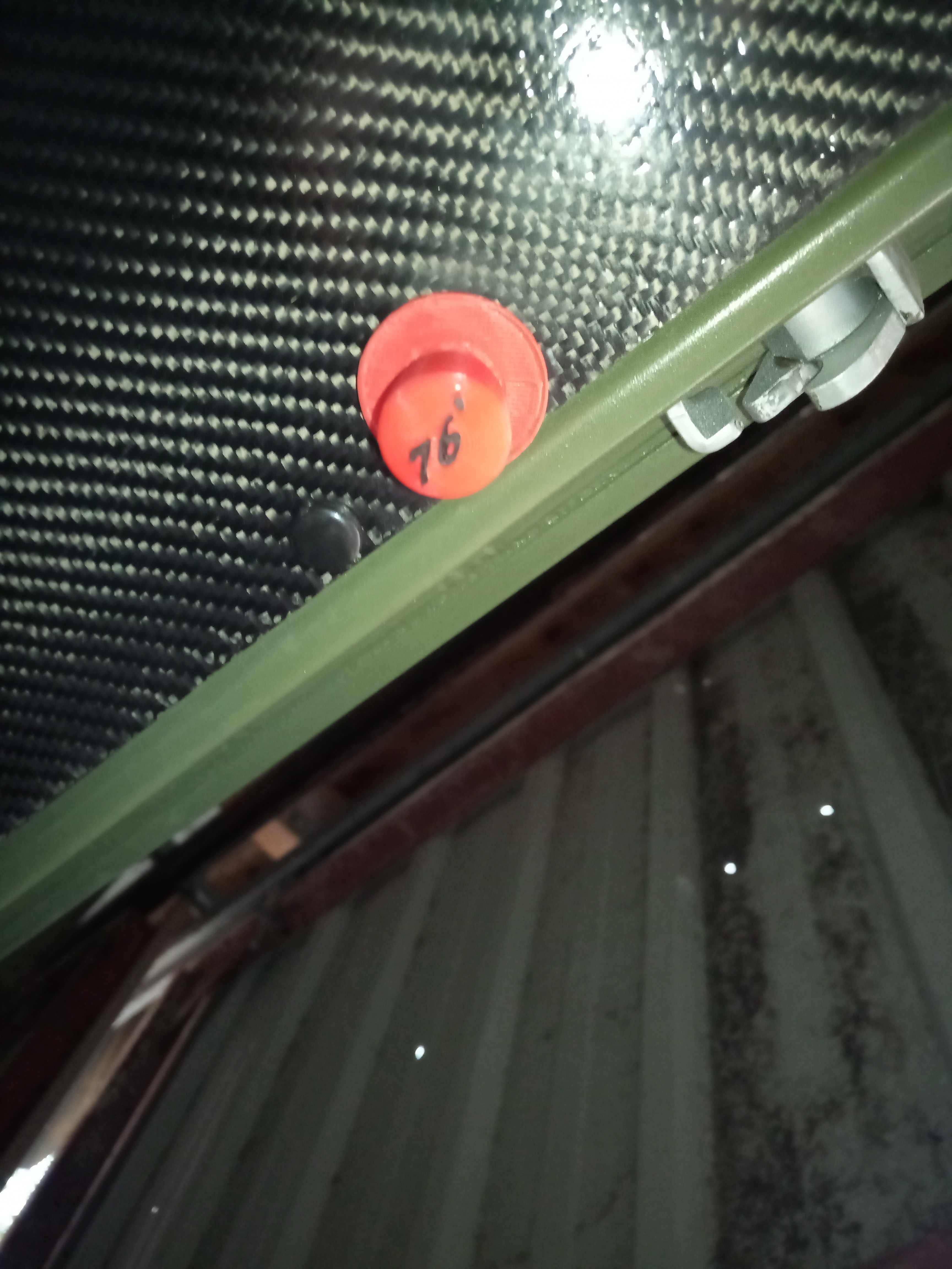

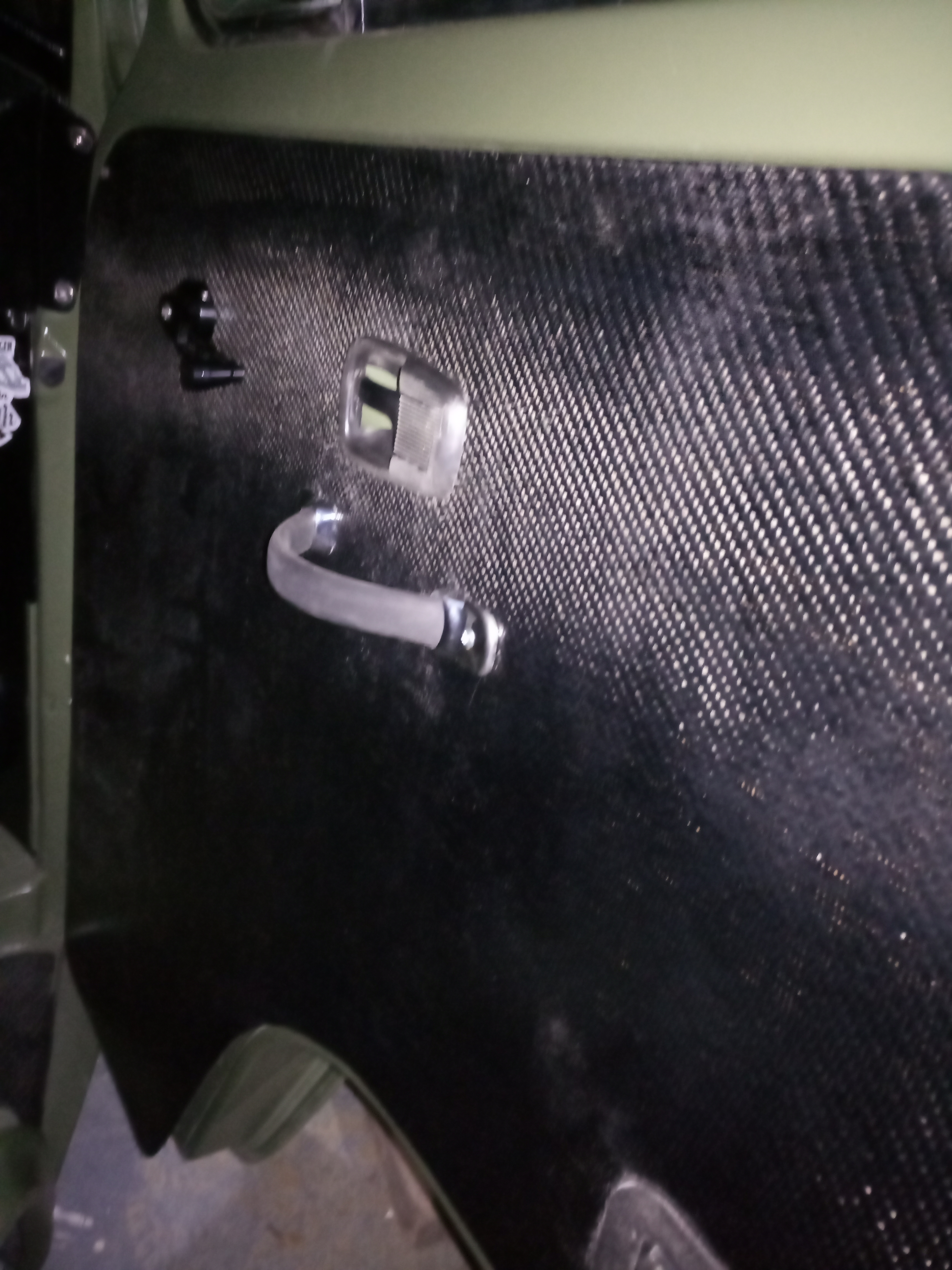

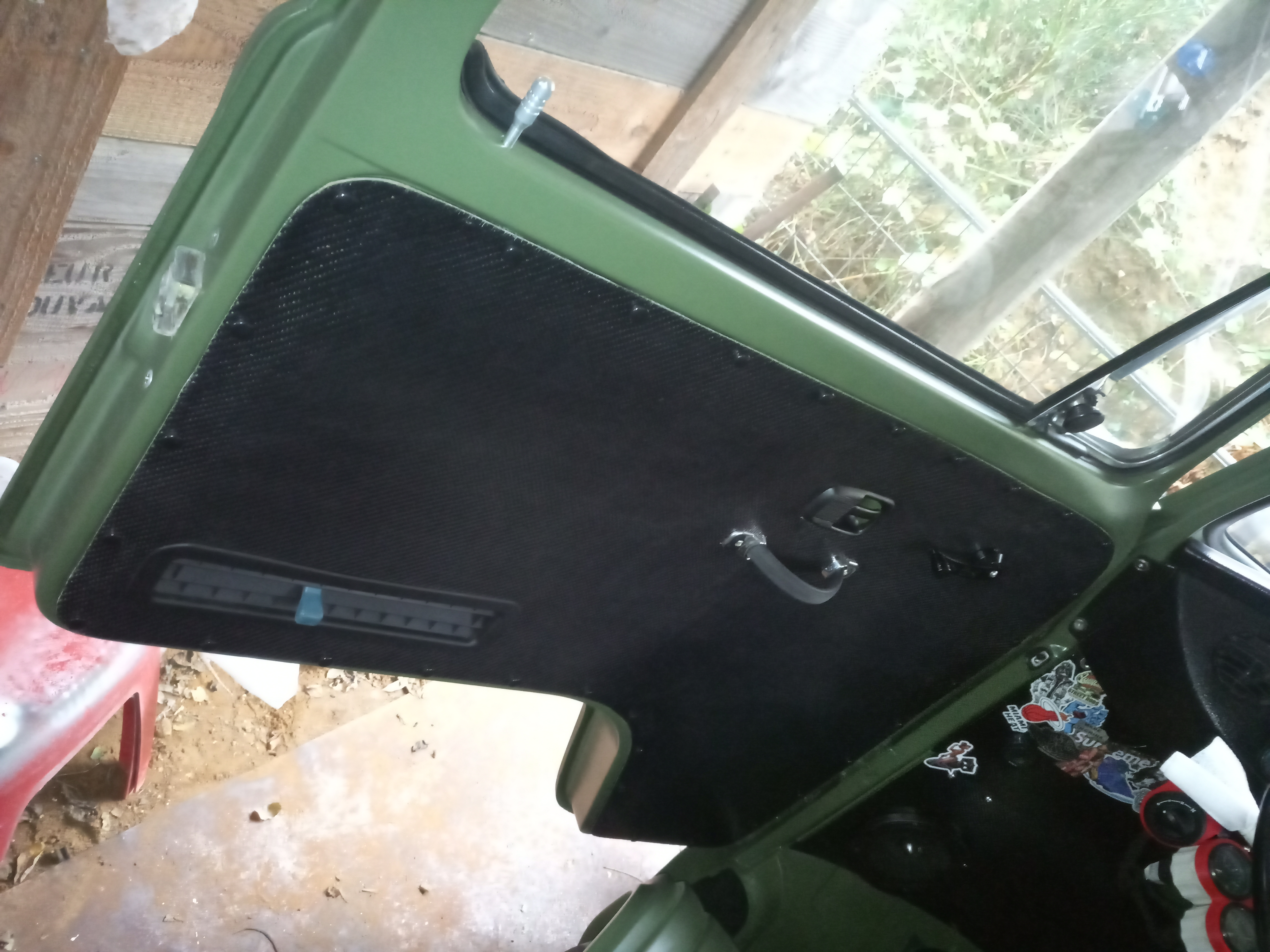

Panneaux de porte carbone

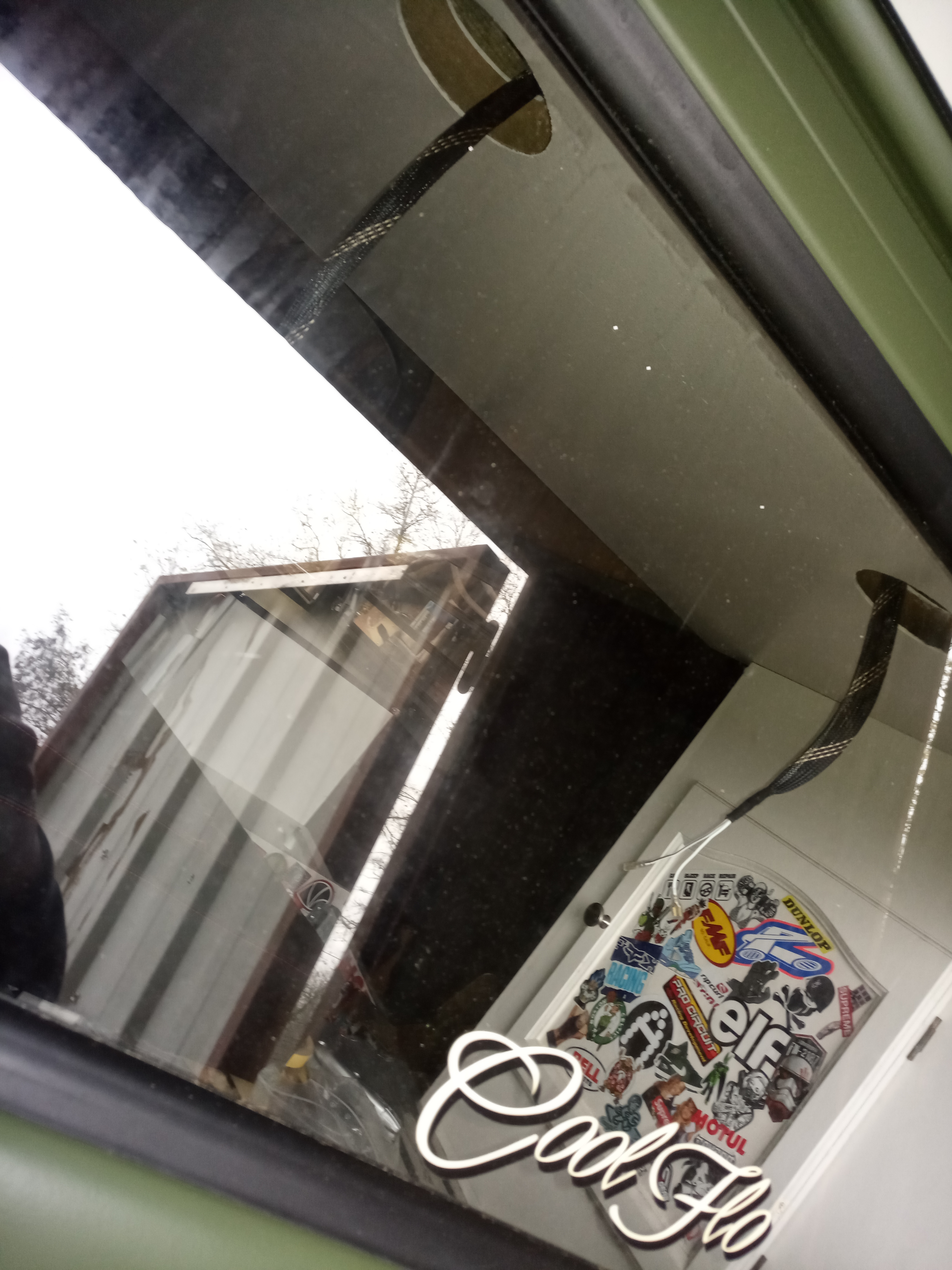

Meuble haut arrière
Meuble haut arrière

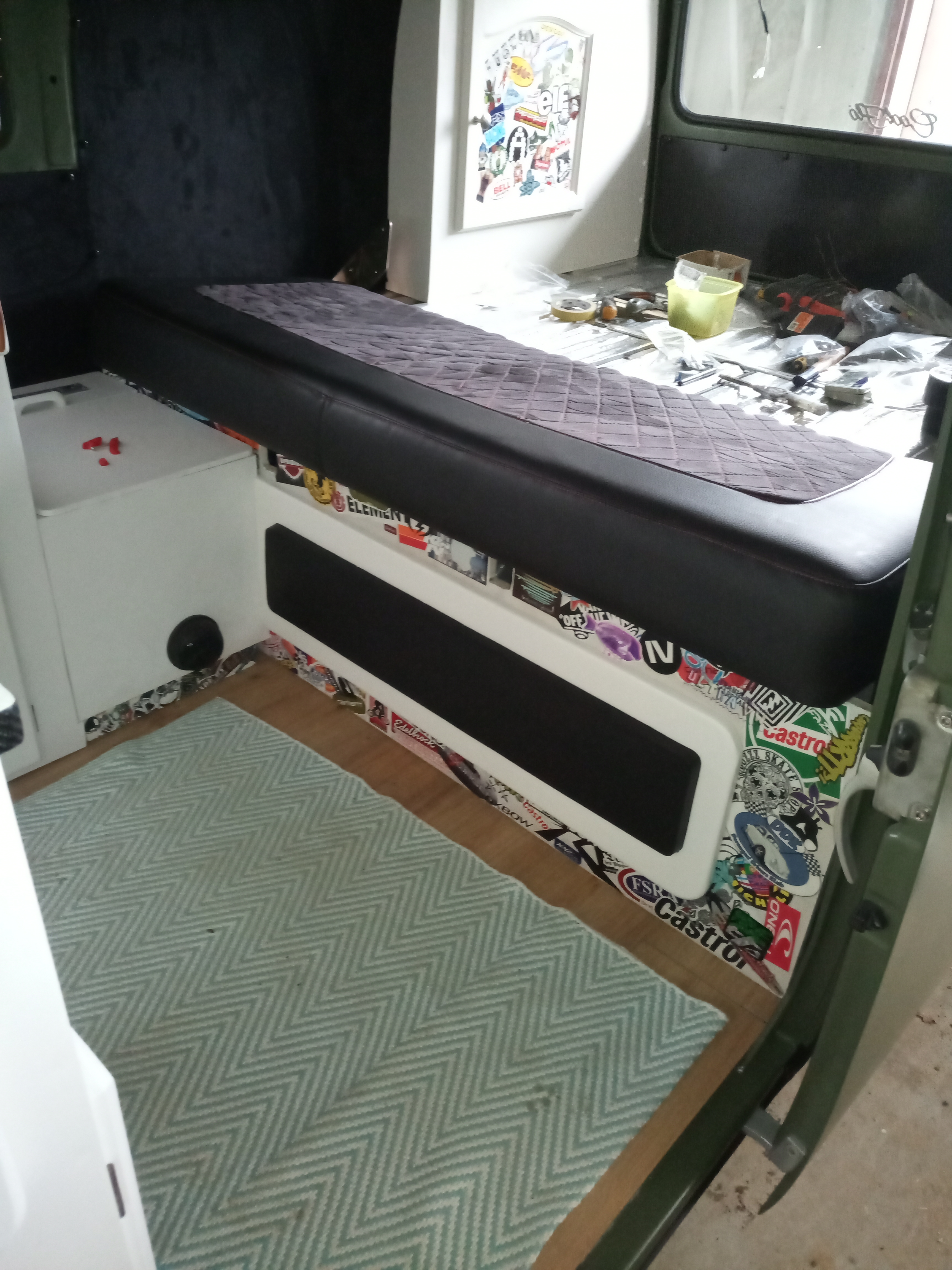

Modif de la banquette a oliv' pour qu'elle dispose d'une porte

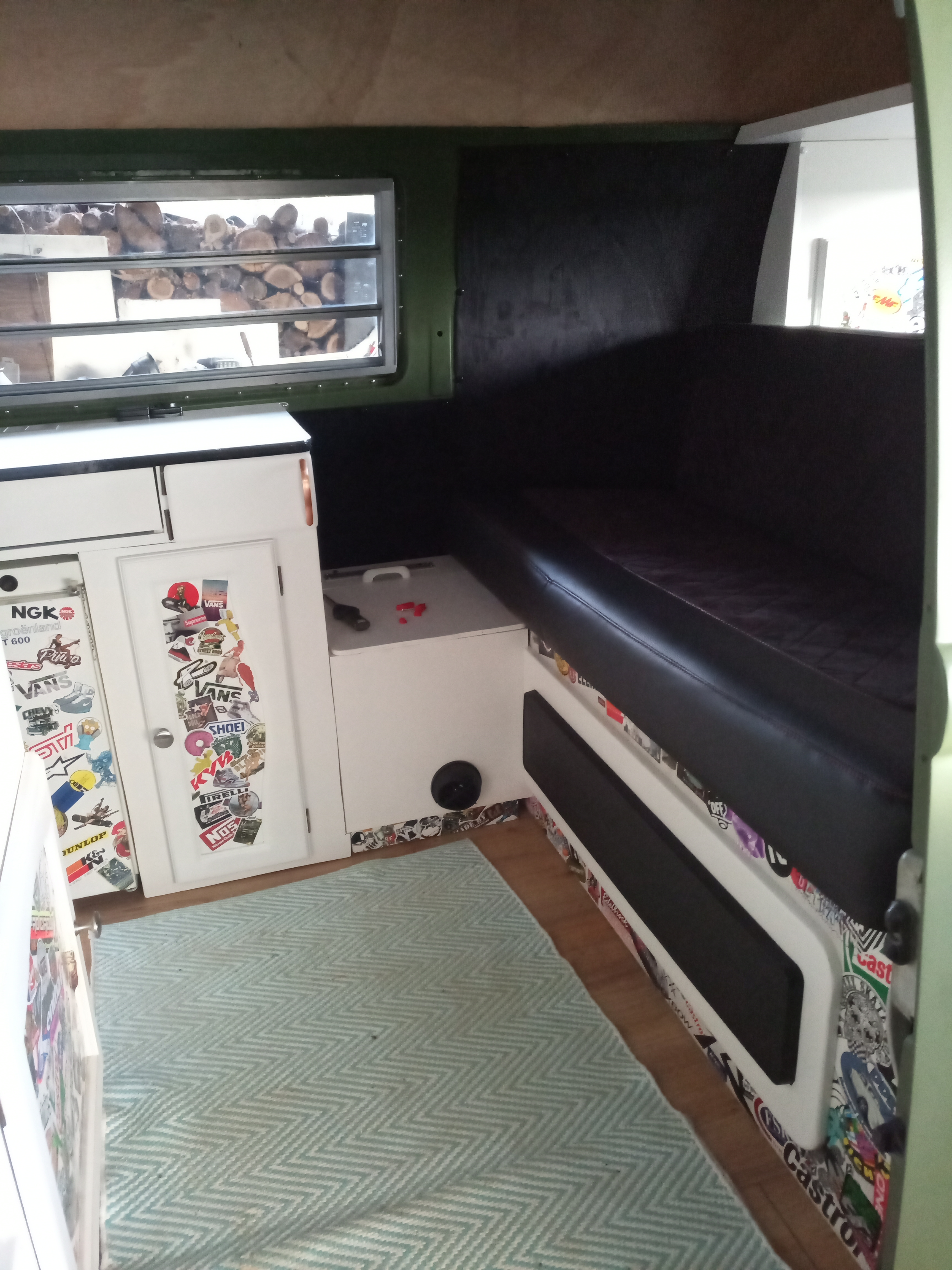

Réalisation de rangement
Intérieur
Intérieur

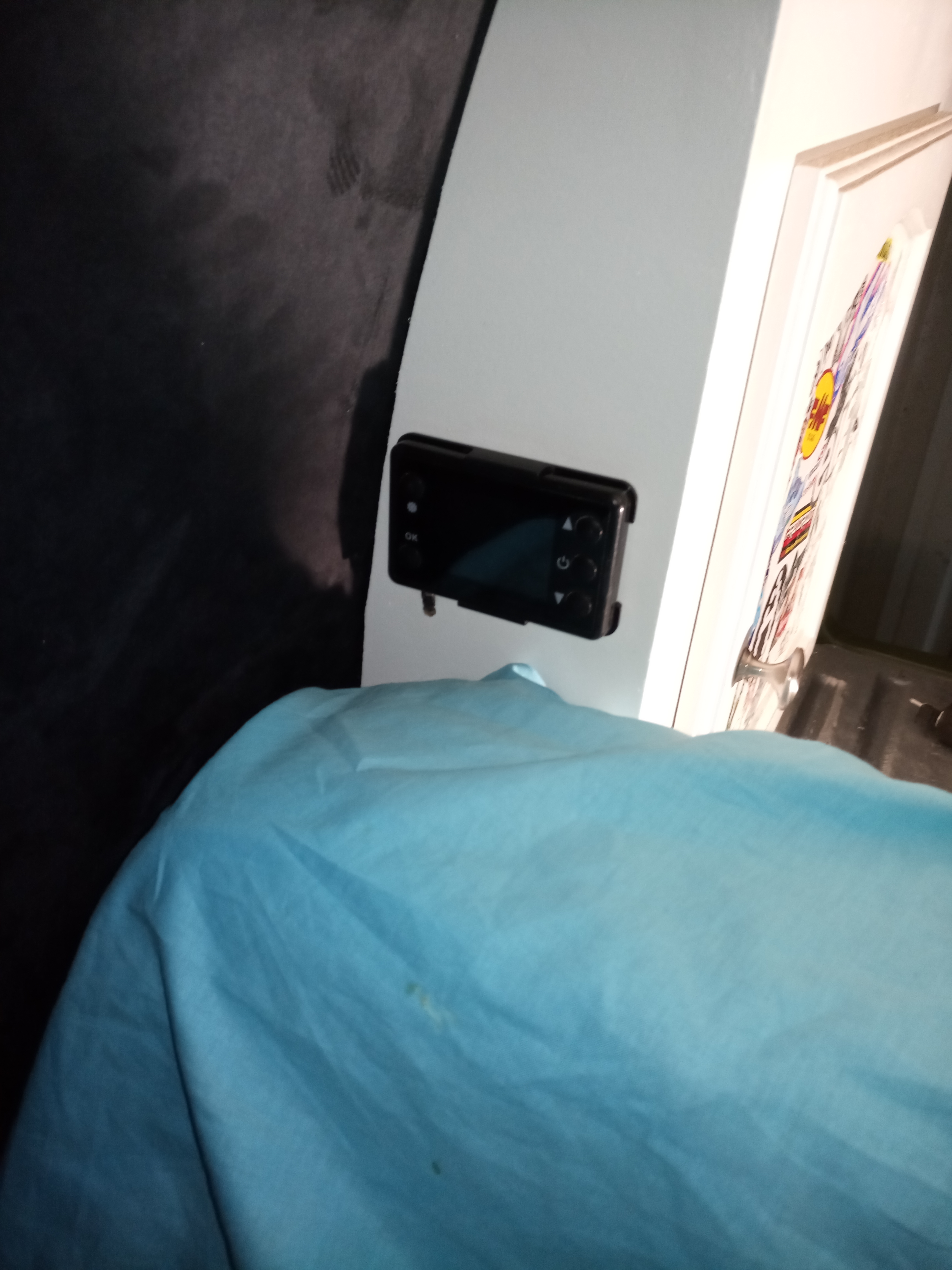

Commande chauffage
Commande chauffage

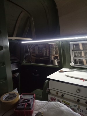

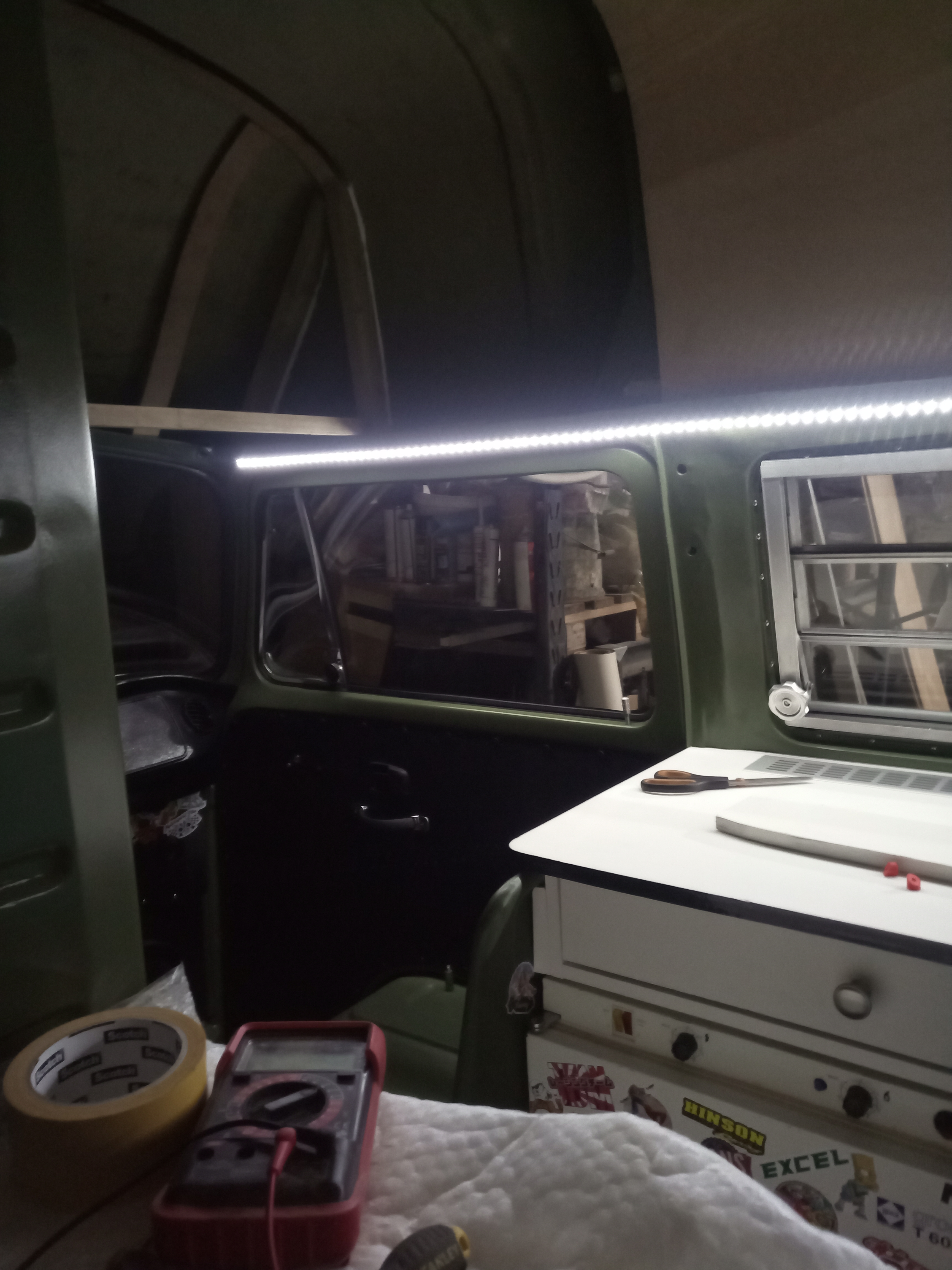

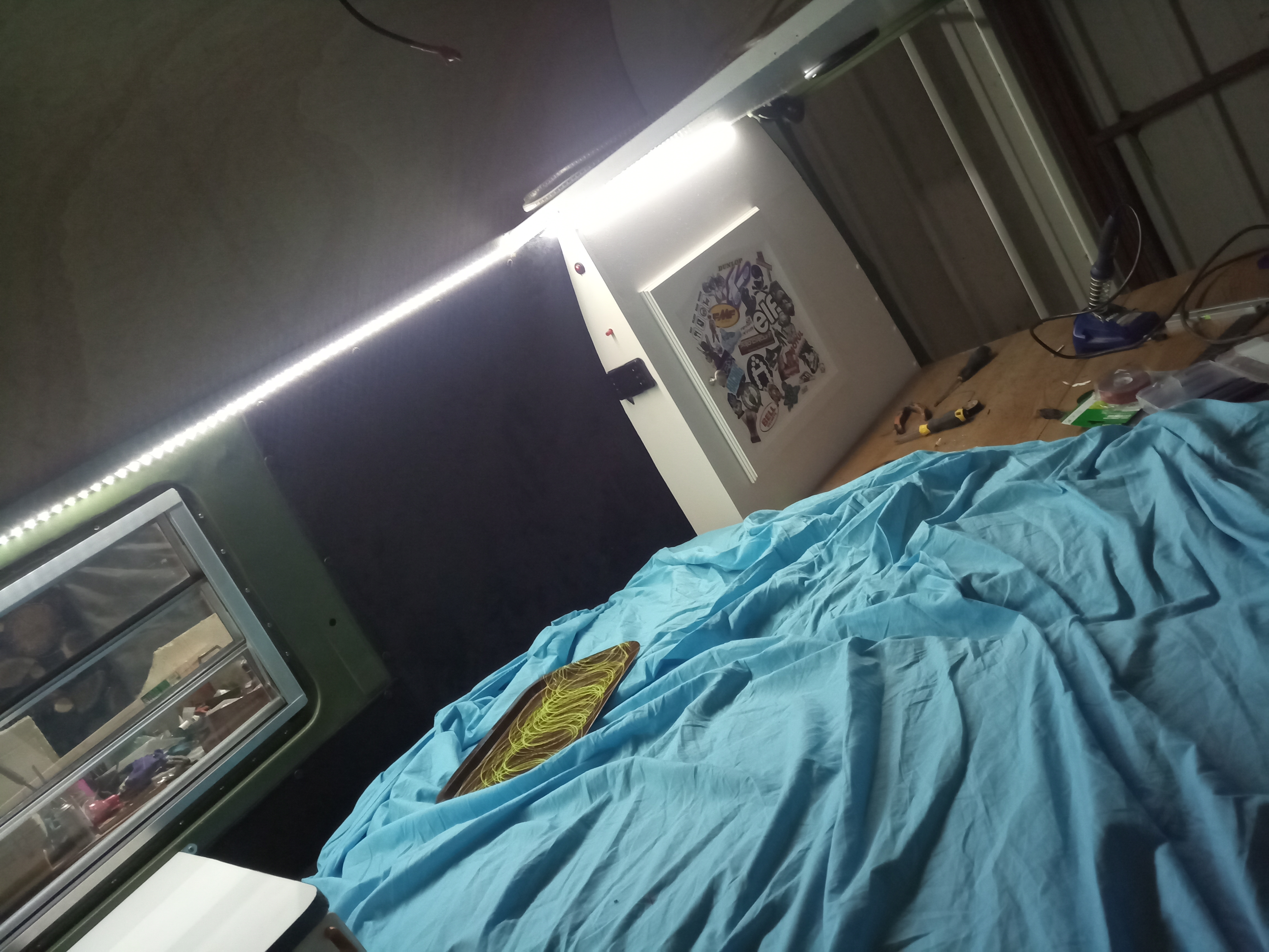

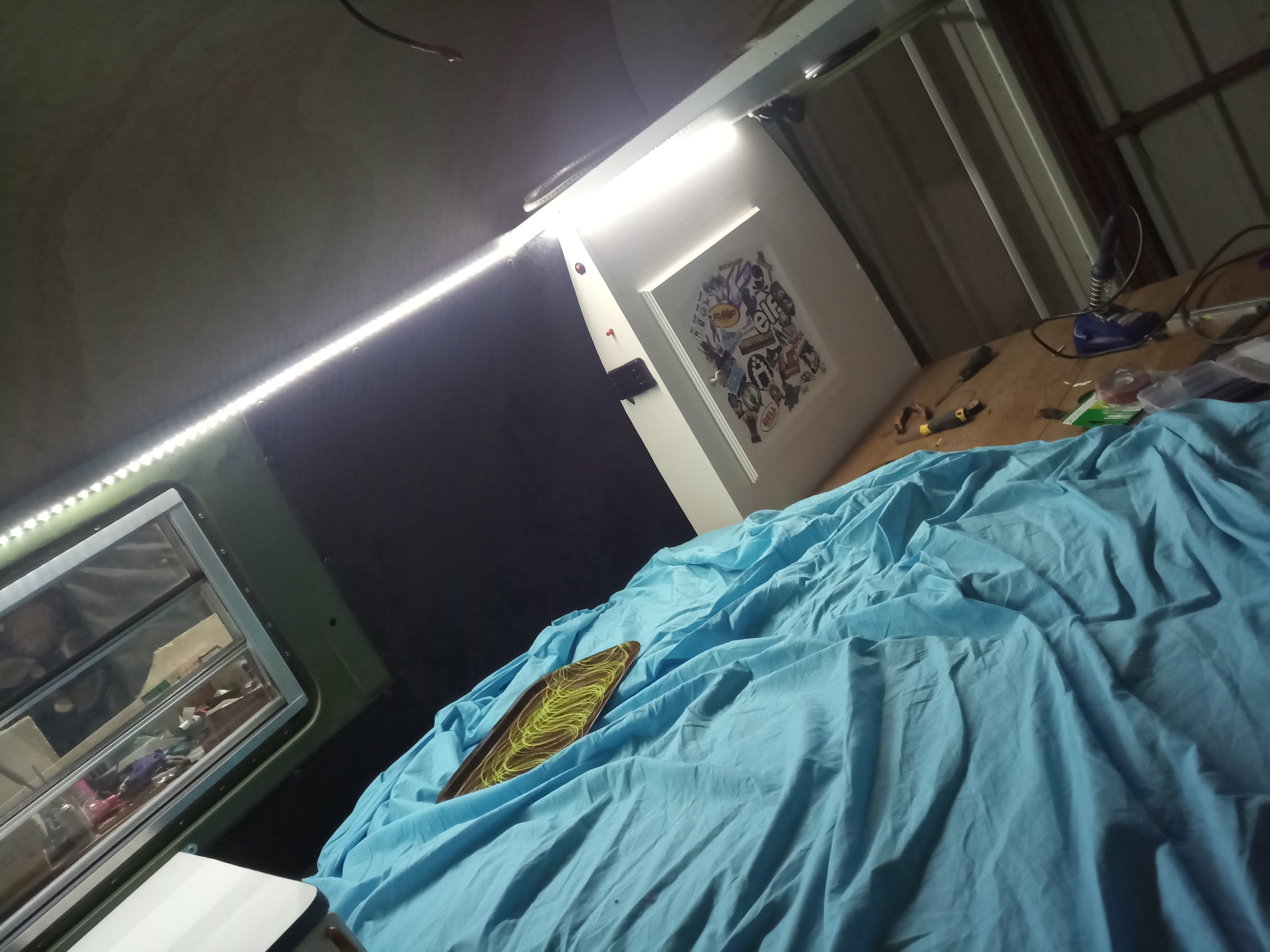

Un peu de lumière en 12v

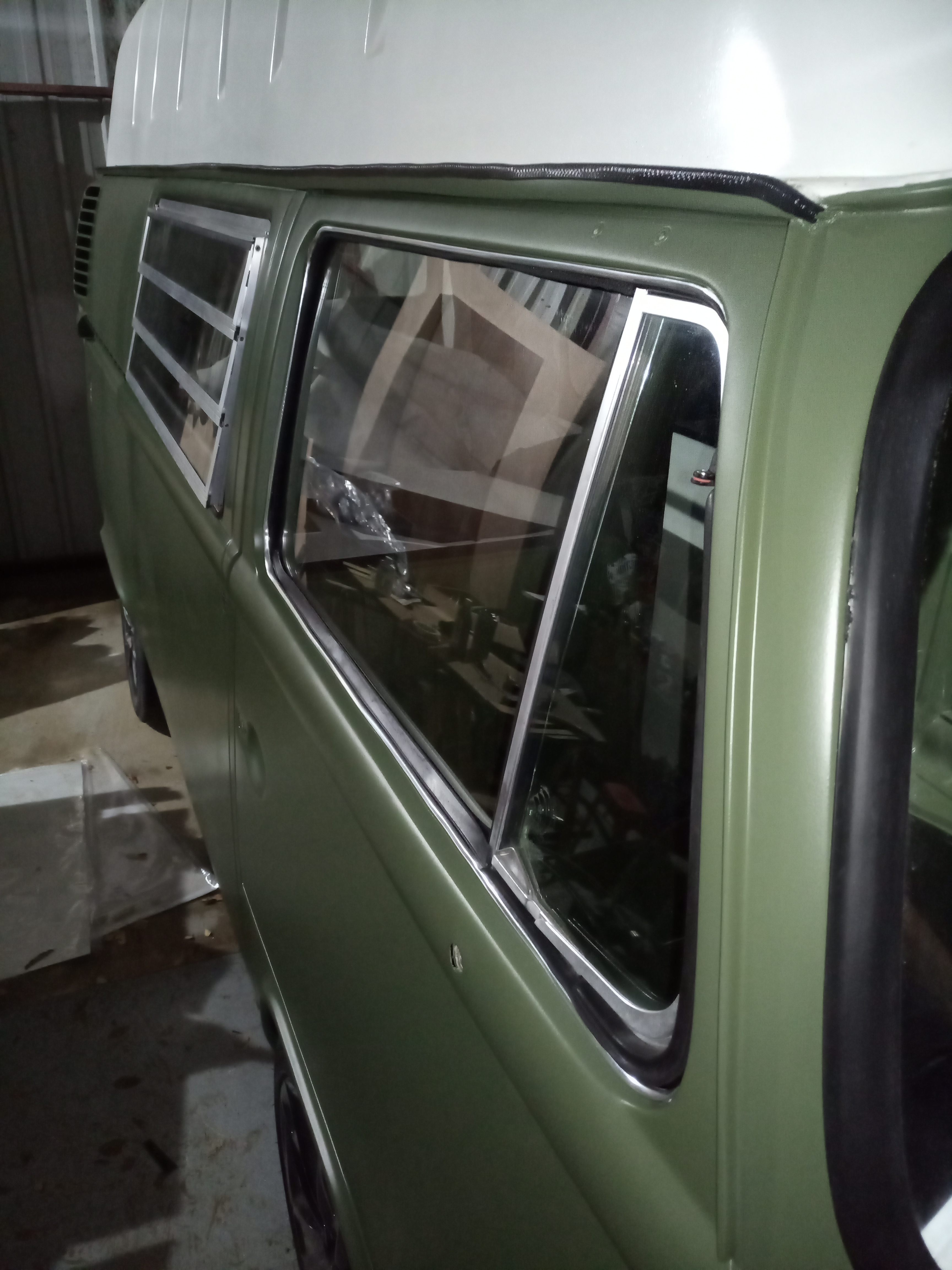

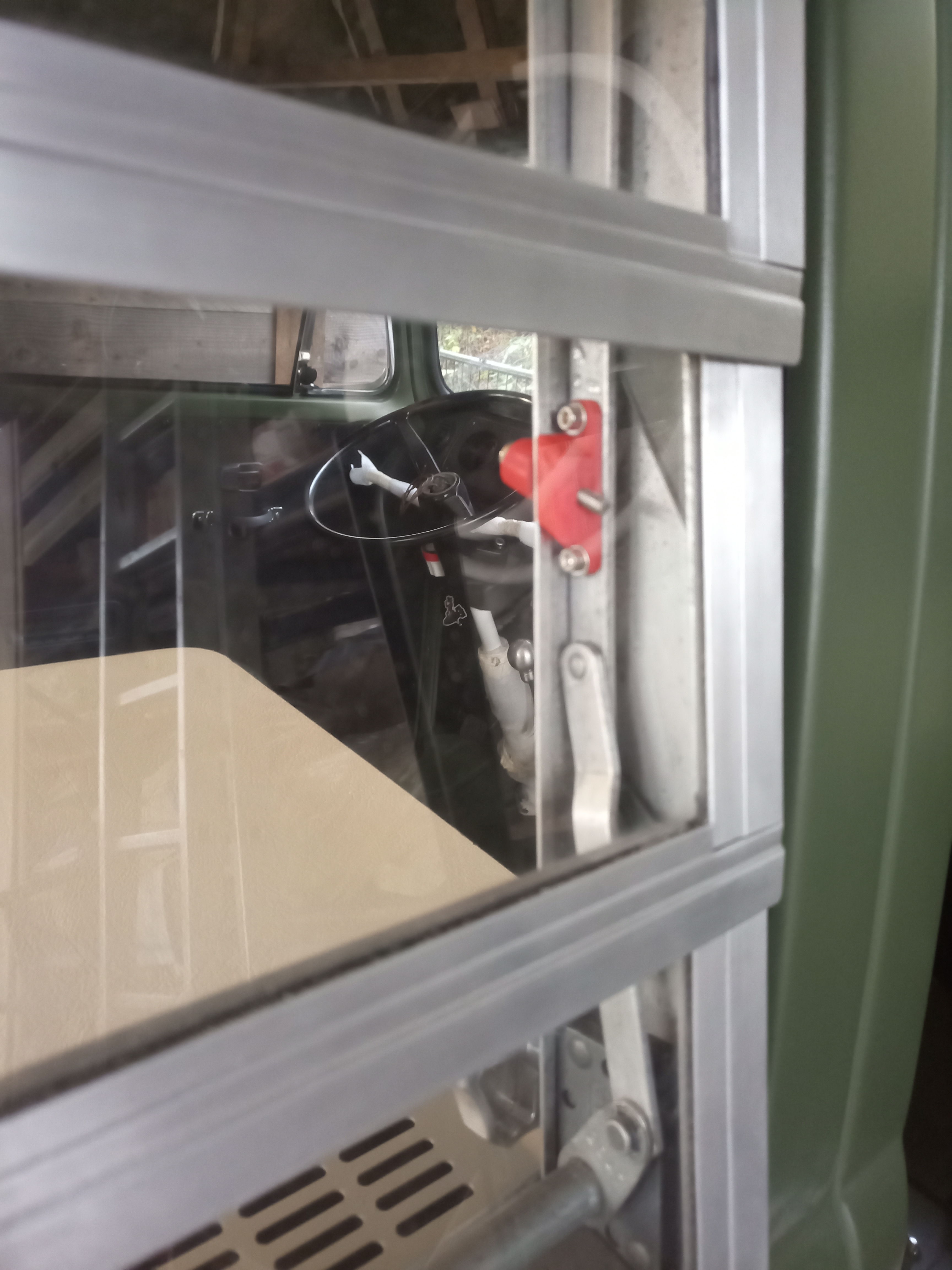

Modif jalousie réduction du jeu

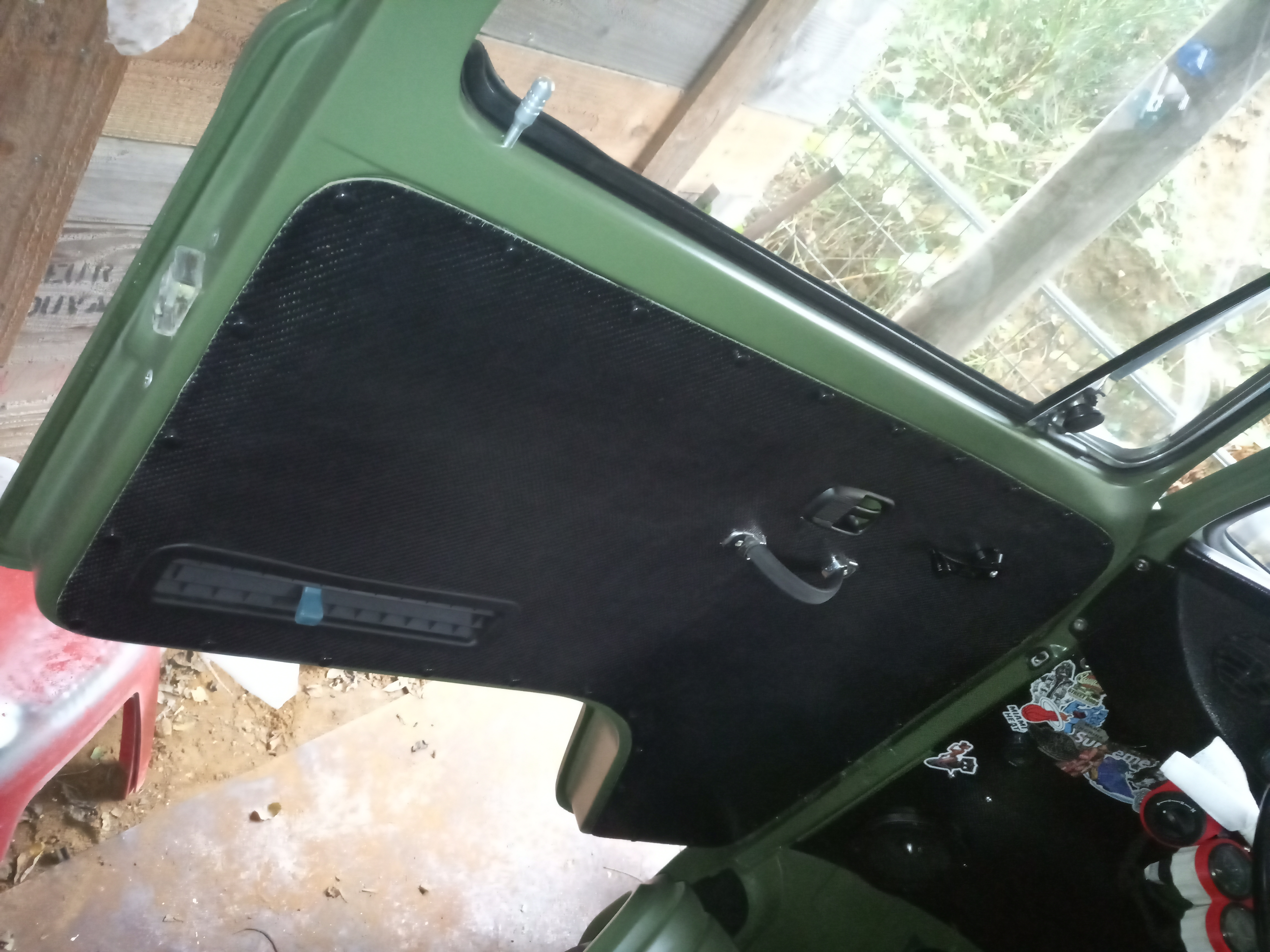

Re: HIgh roof 76
top ca rend très bien l'alcantara :thumb:

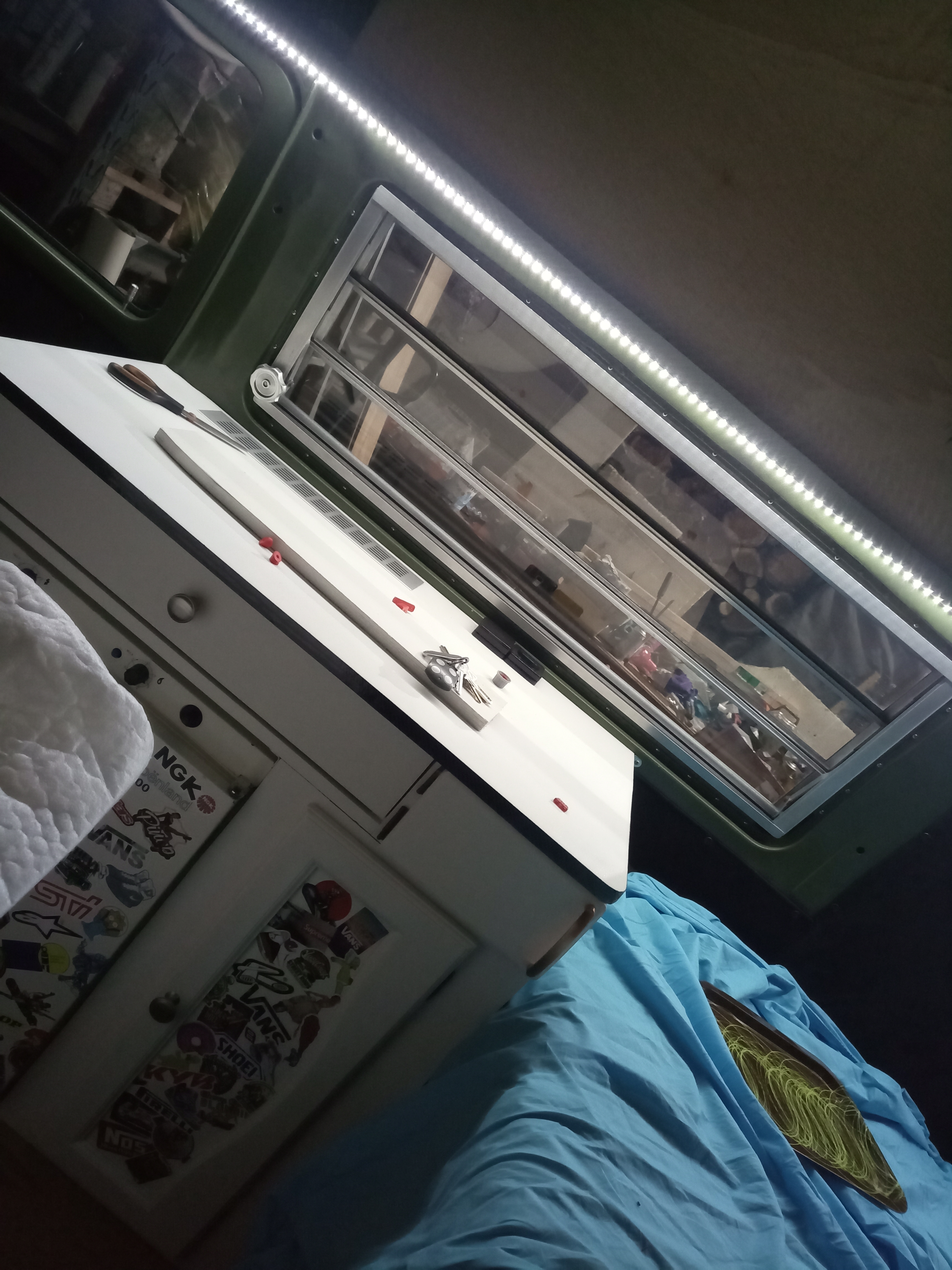

Messages : 6181
Re: HIgh roof 76
Classe les leds!

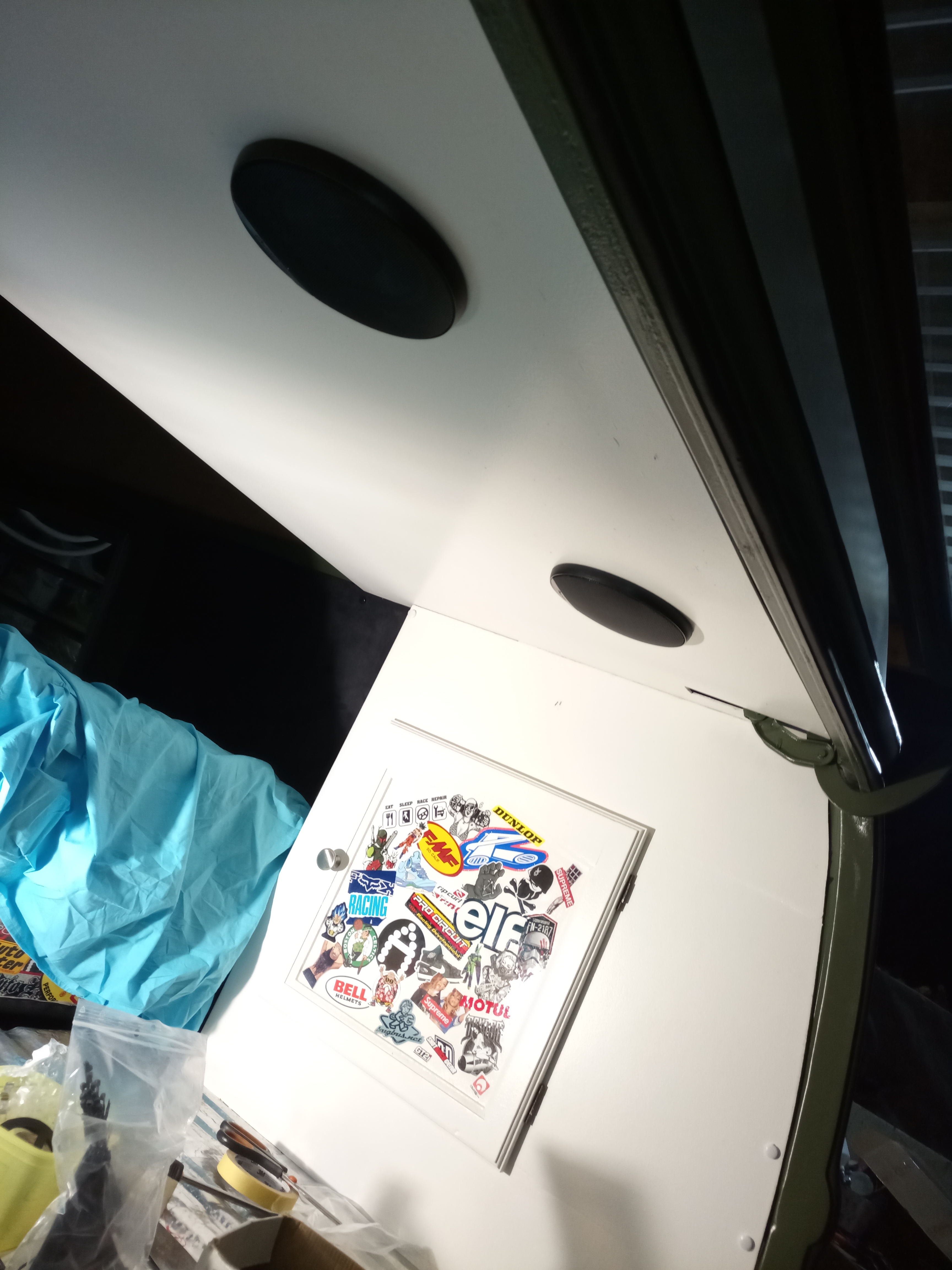

Le tableau de bord blanc, t'as pas peur que ça t'eblouisse?
Messages : 1064
Re: HIgh roof 76
Euh on arrête pas de me le dire je me suis dit que je verrais a l'utilisation c'est déjà pas une peinture brillante mais satiné si sa va pas on repeindra on verra bien :scratch: :? :roll:
ouii sa rend bien le petit led en 12v et je rajoute un sur tout le pourtour en 220v au dessus de celui ci quand je suis raccordé sur les camping truc comme sa

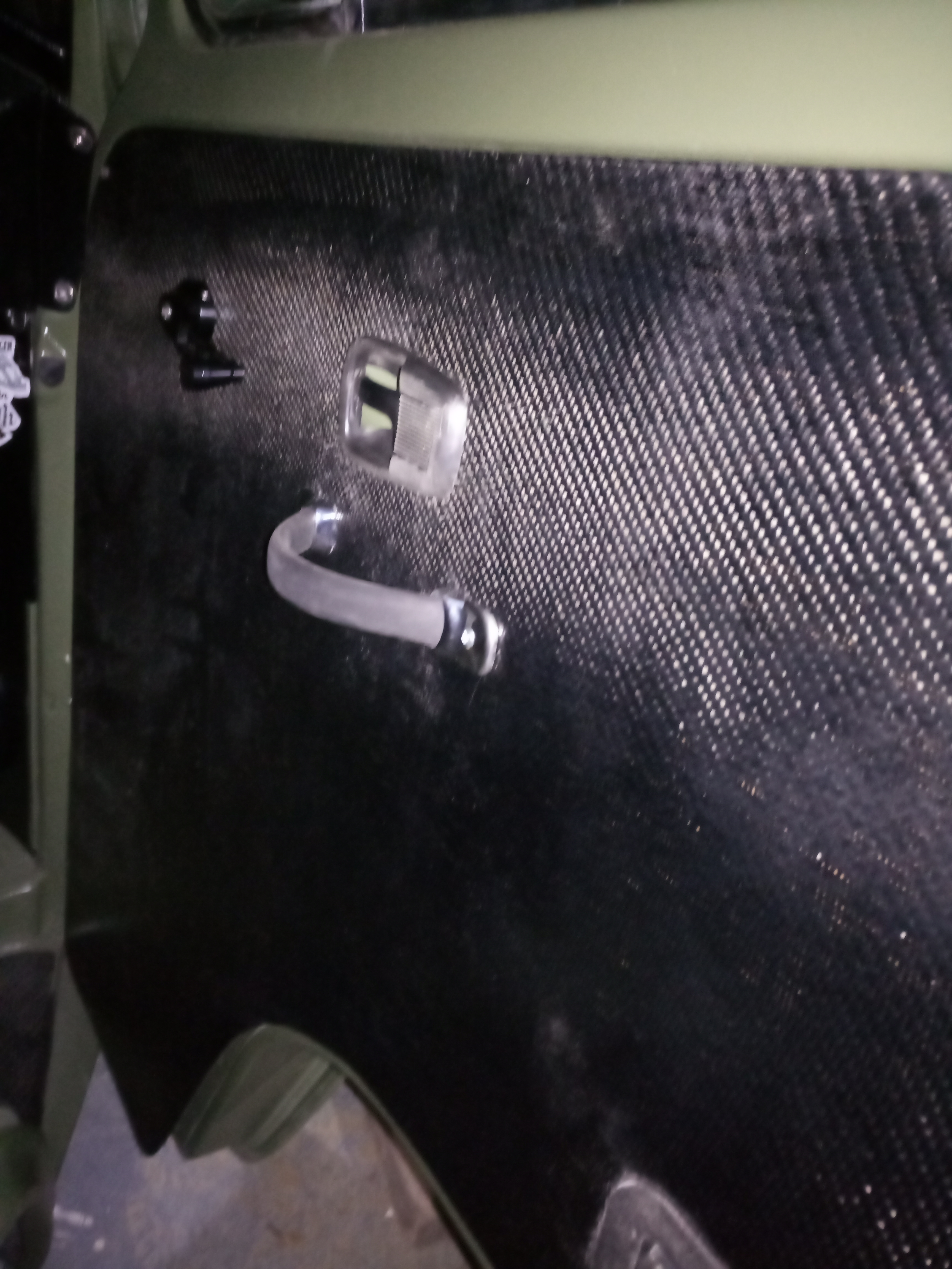

Messages : 2397
Re: HIgh roof 76
Super classe, et alors la touche d alcantara mazette c est beau.
Les panneaux carbone c est toi qui les a fait ?
Messages : 1064
Re: HIgh roof 76
Oui c'est moi qui les ai fait avec un ami mais ils ont des légers défauts en même temps la méthode est rustique voir antique entre deux plaques de cp avec des Sert joints en imbibant bien de résine au préalable et une couche de cire de demoulage et ils ne sont pas que de carbone c'est du cp en 3mm avec 2 tissage de carbone c'est juste du visuel il y a aucun intérêt à les faire qu'en carbone c'est un high roof :lol: :lol:

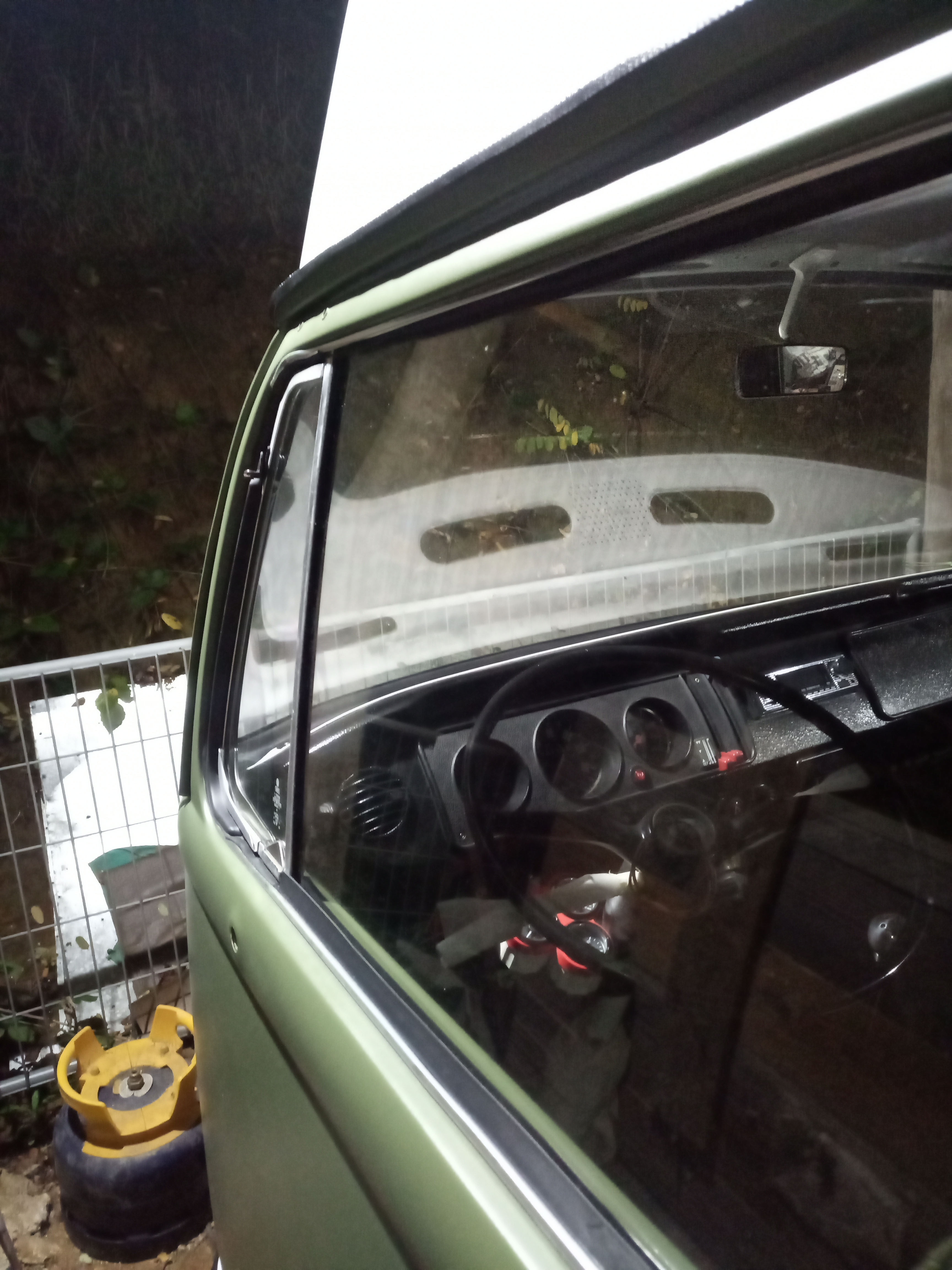

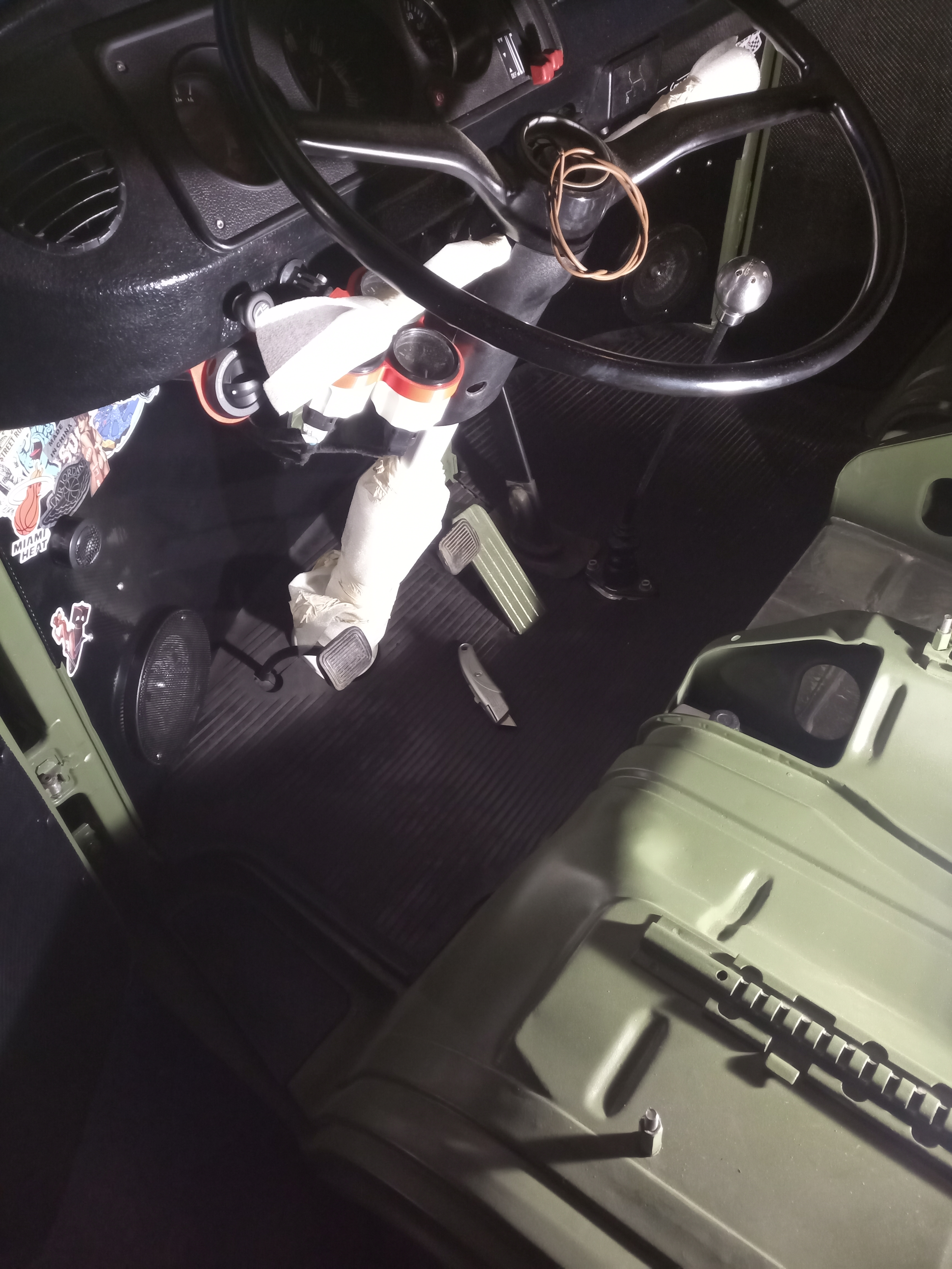

Bon bah faut je redemonter une partie du tableau de bord fait chier l'ancien proprio de ce bus avait déjà rouvert le mécanisme d'essuie glace donc oui il fonctionne bien mais je n'avais pas vu que le point 0 été pas le bon la biellette faut quel fasse une rotation de 180 degrés fait bien chier mais bon quand il faut il faut
