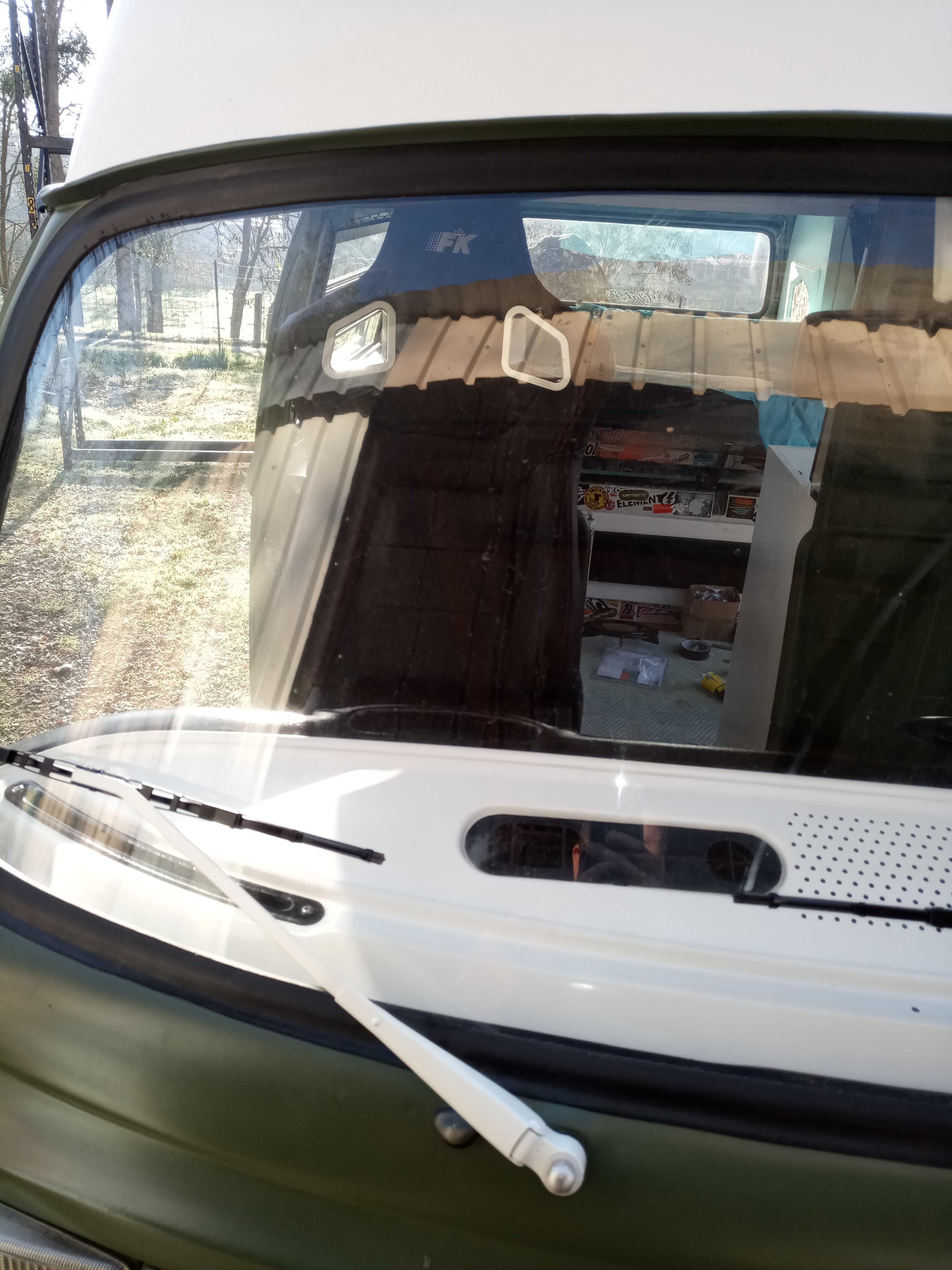

Bon bah voilà les nouvelles le moteur d'essuie glace démonter rotation de la biellette de 180degres et on remonte

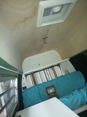

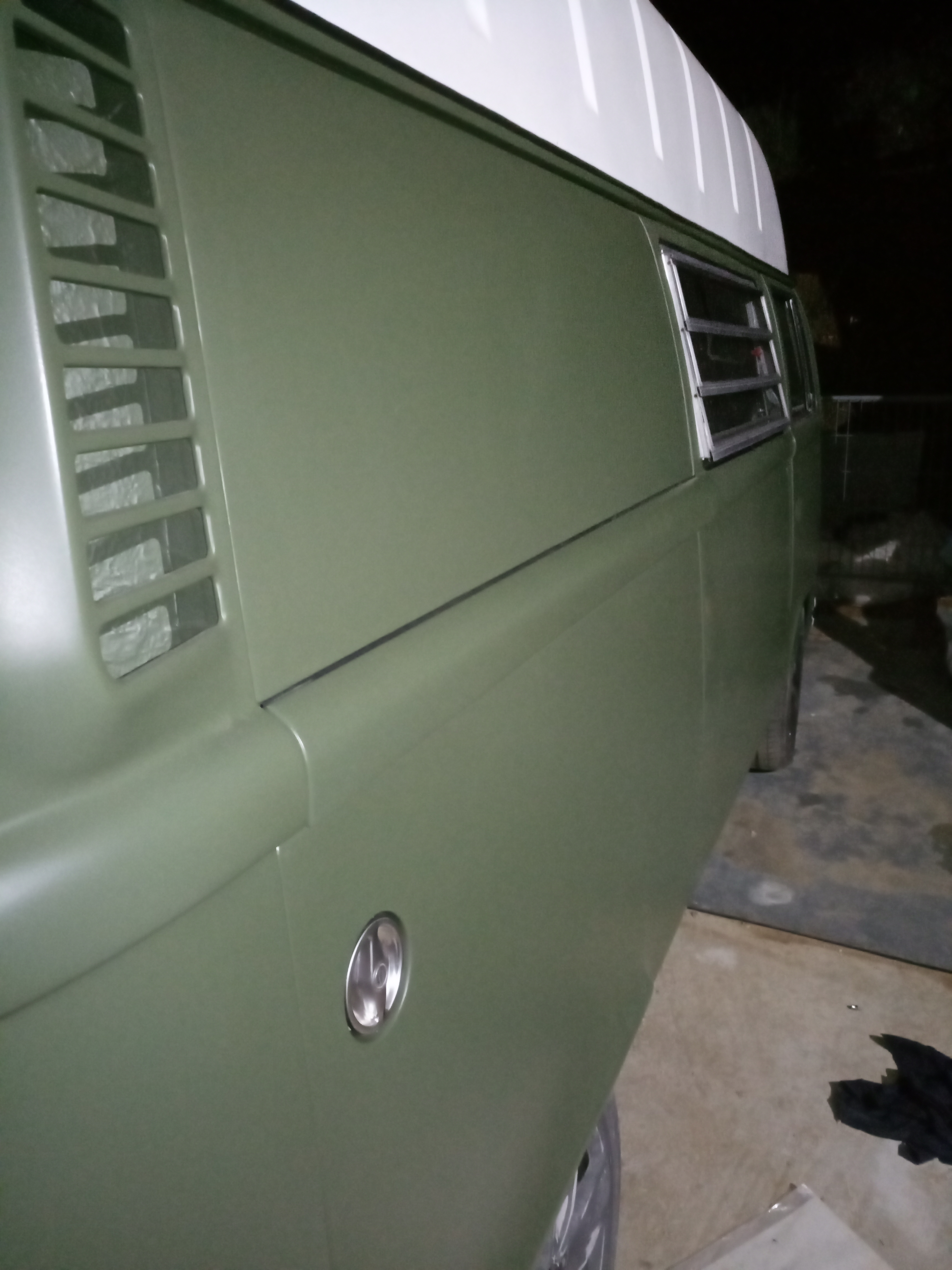

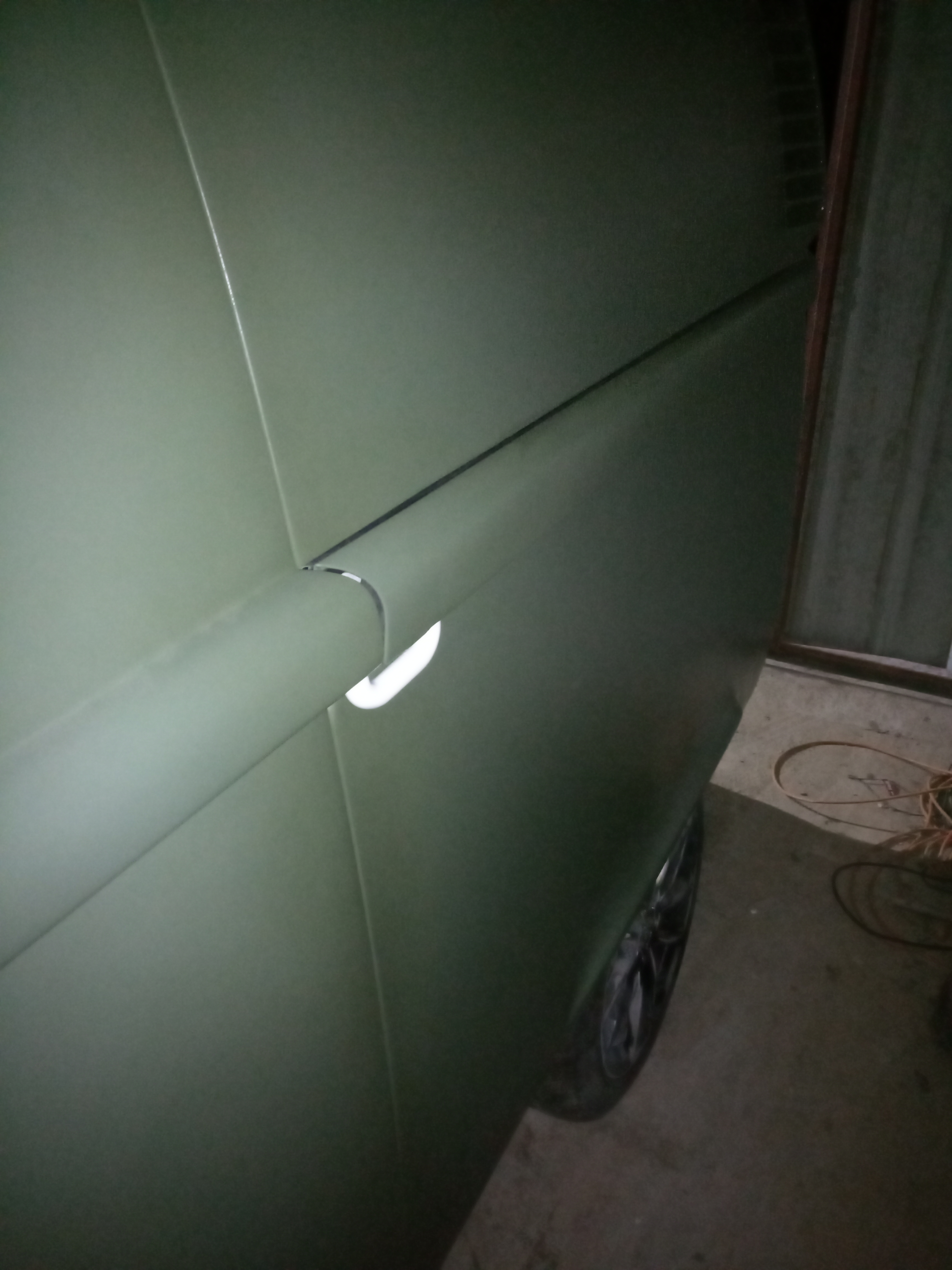

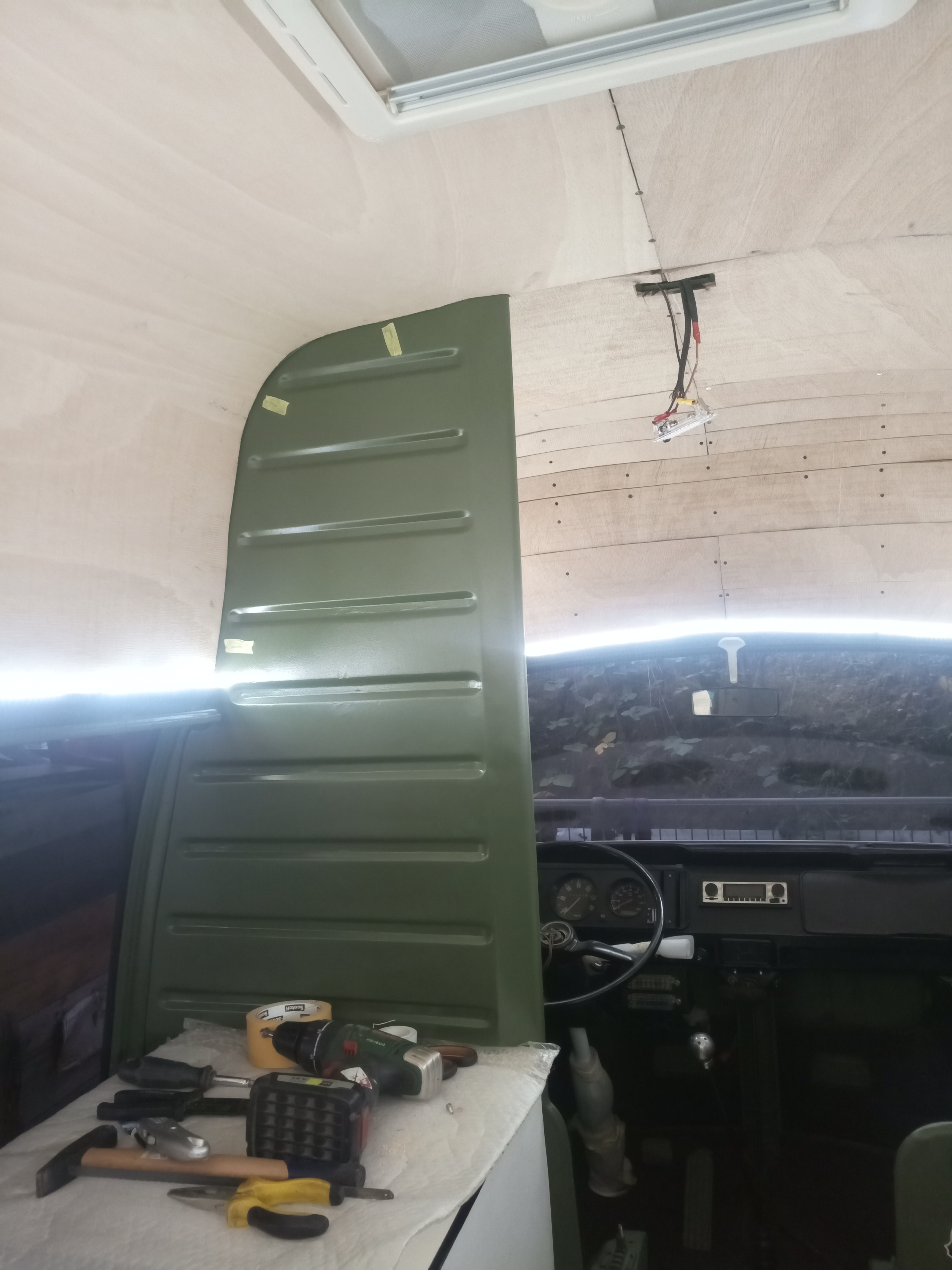

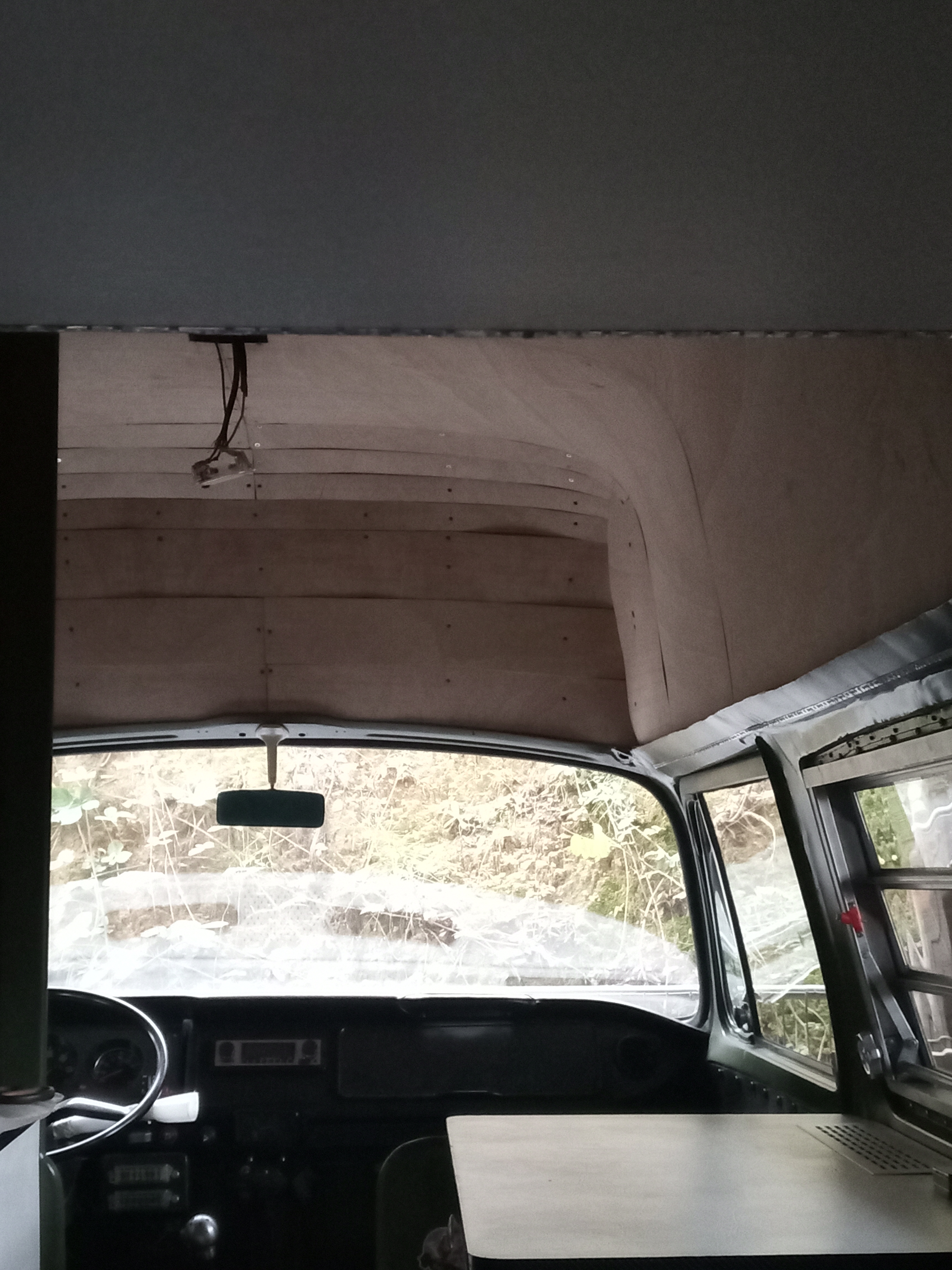

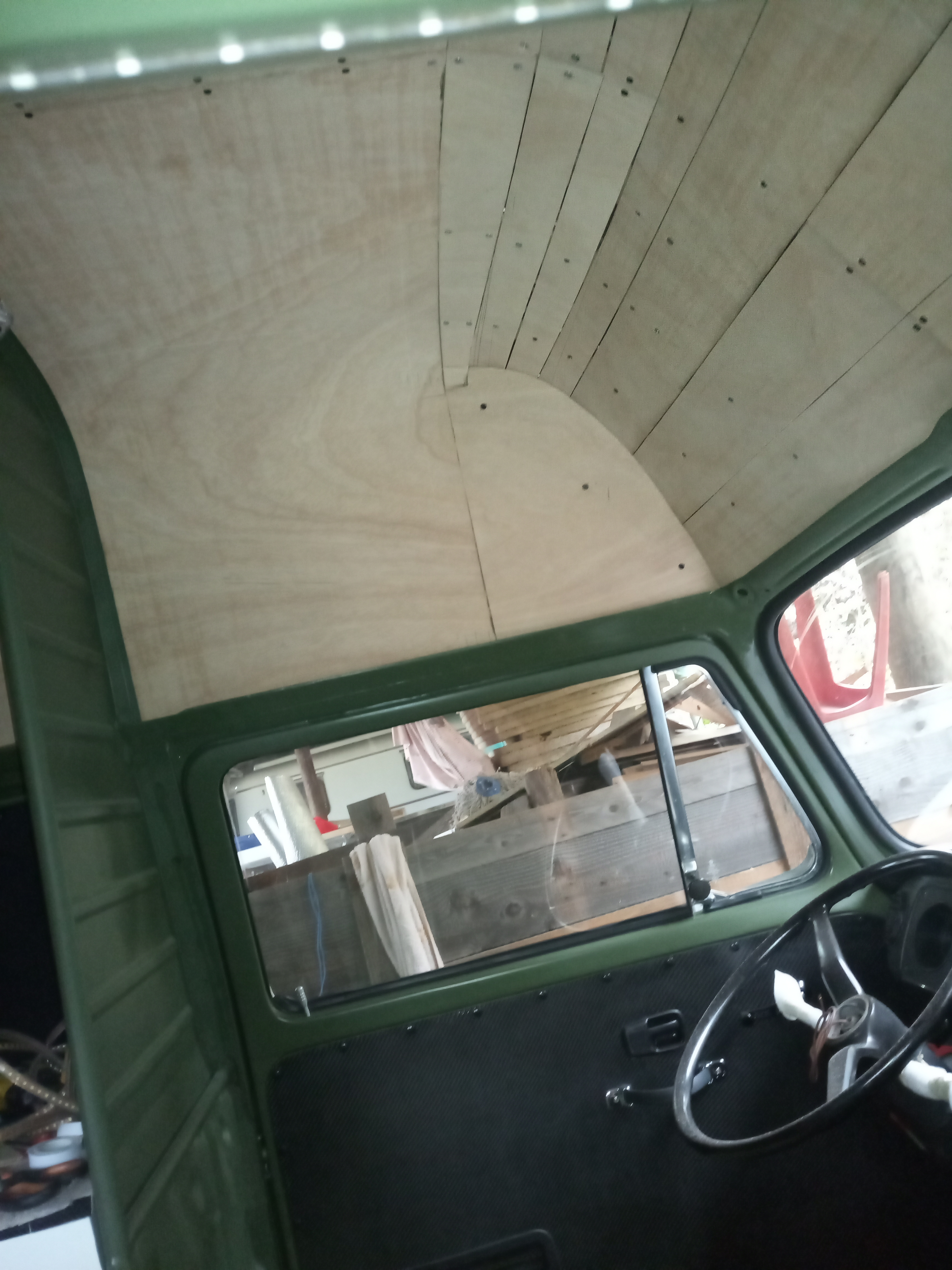

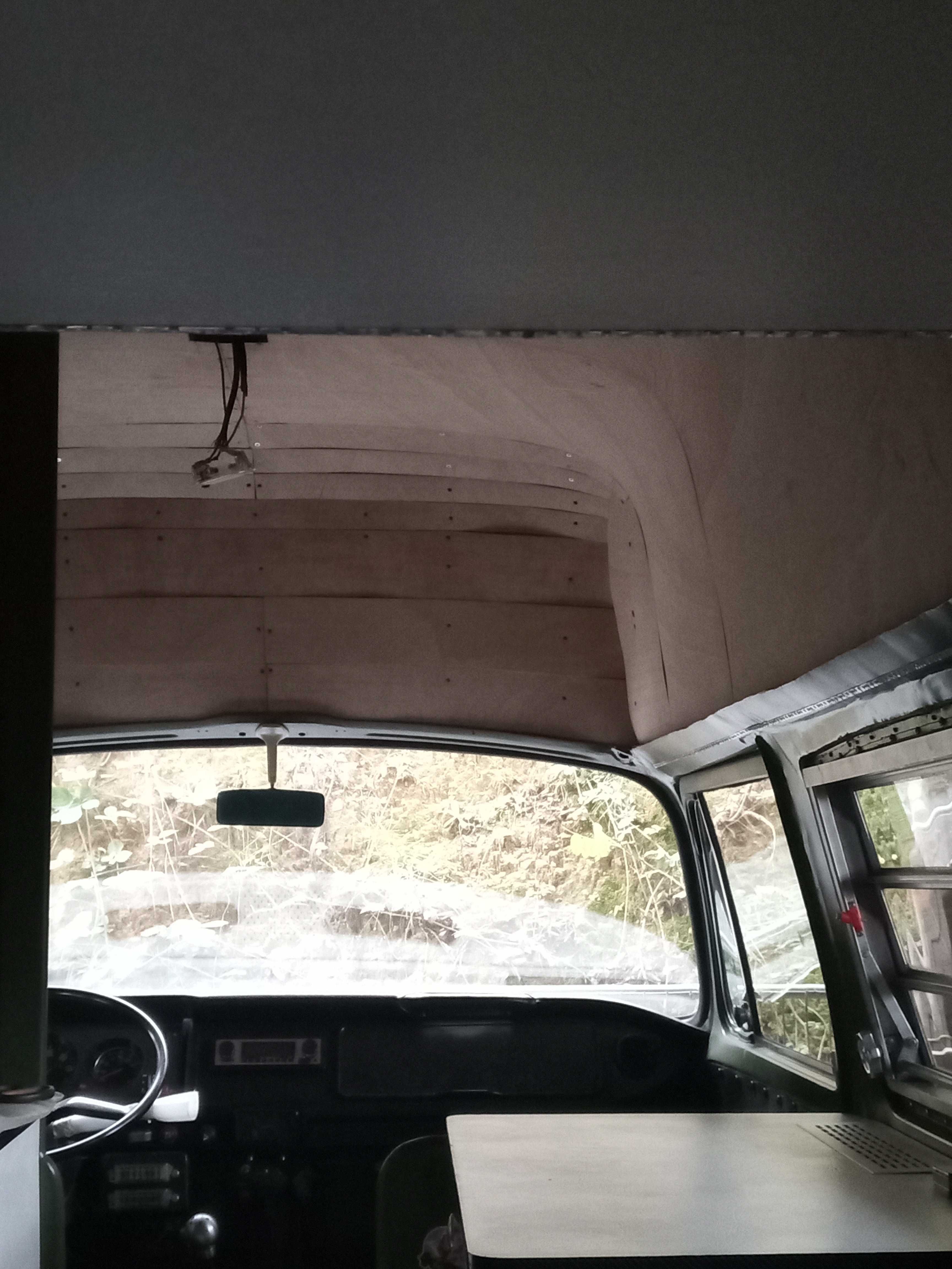

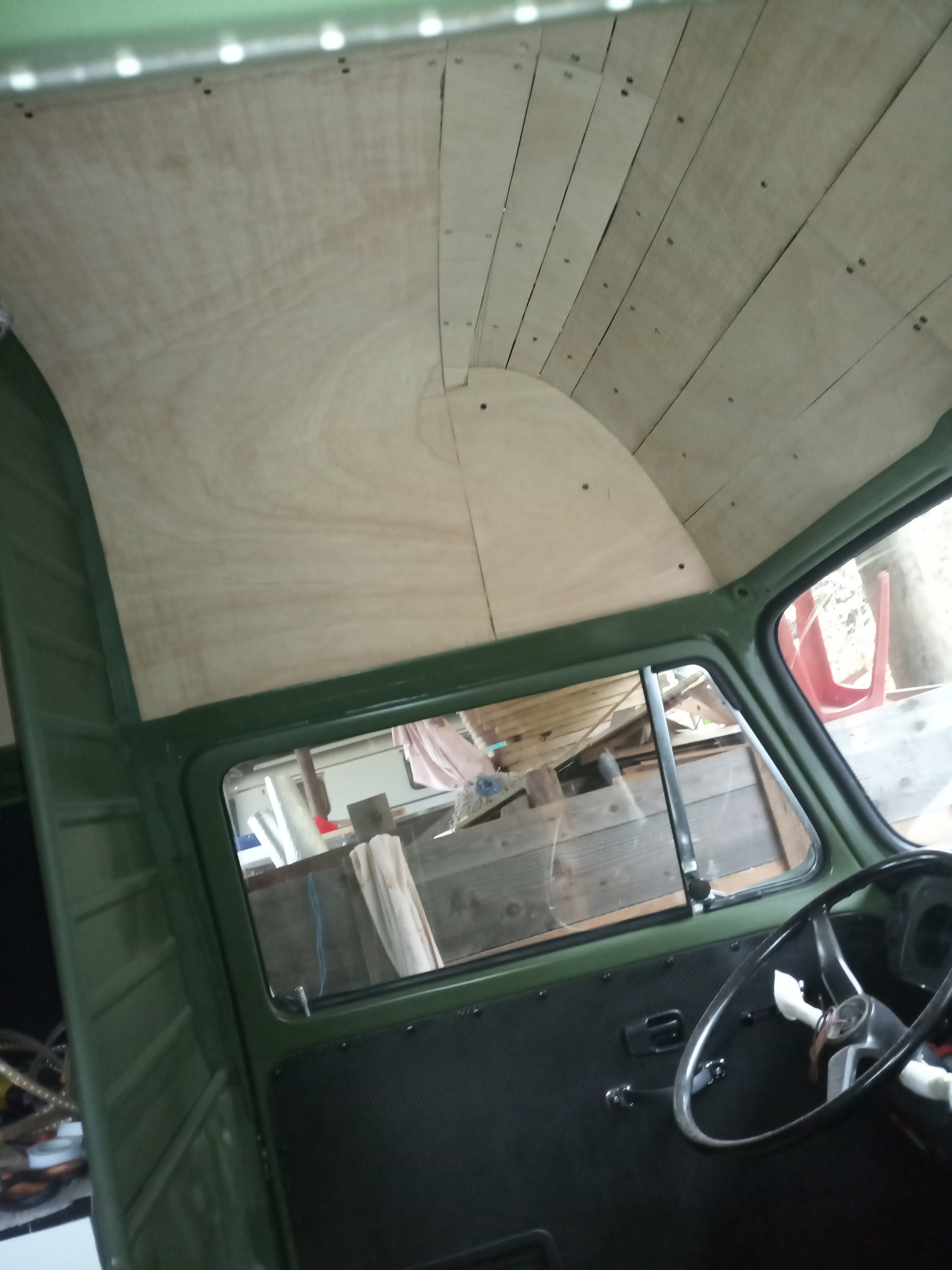

Partie cabine compliqué avec un galbe arrondi dans les 2 sens

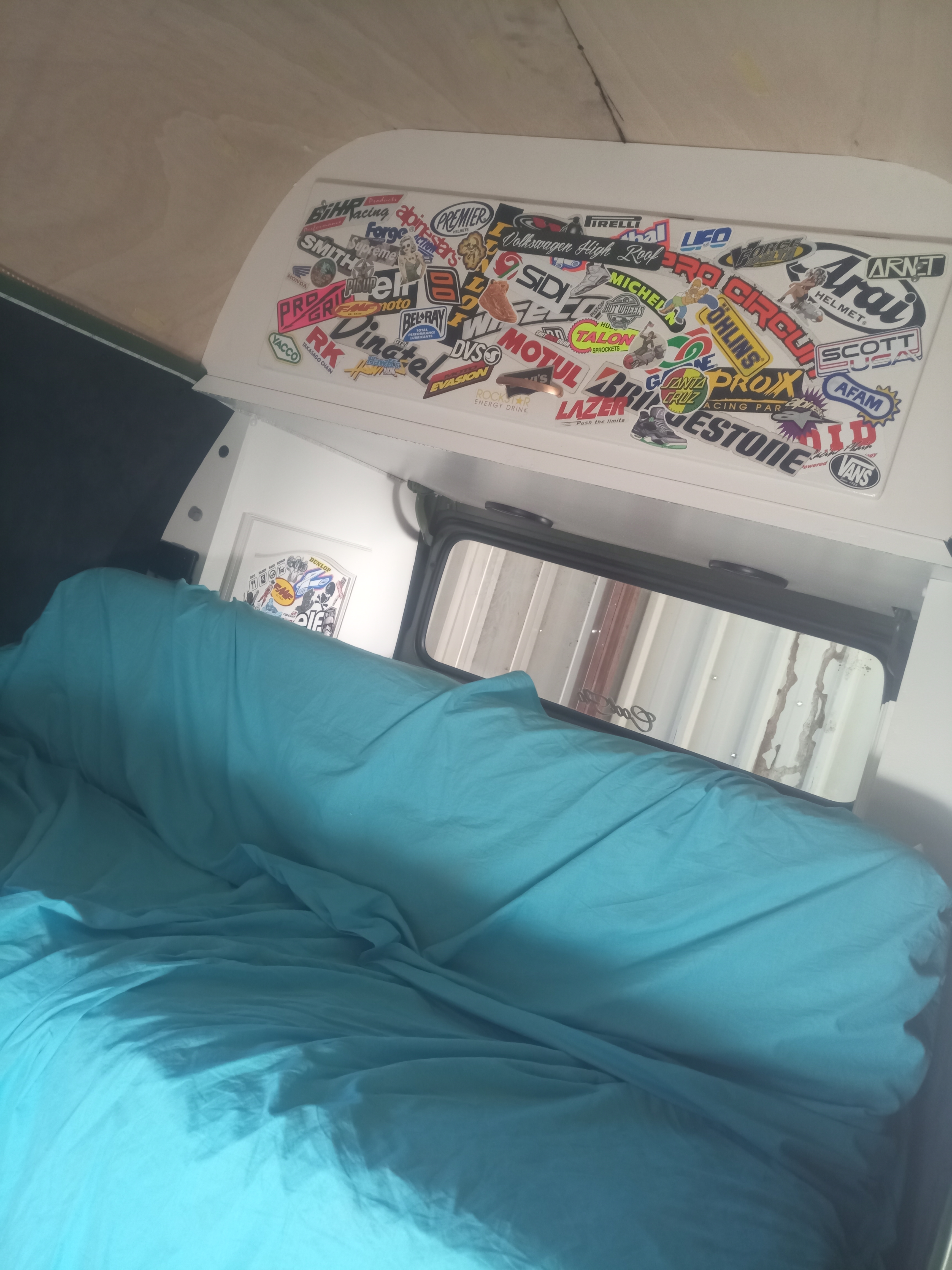

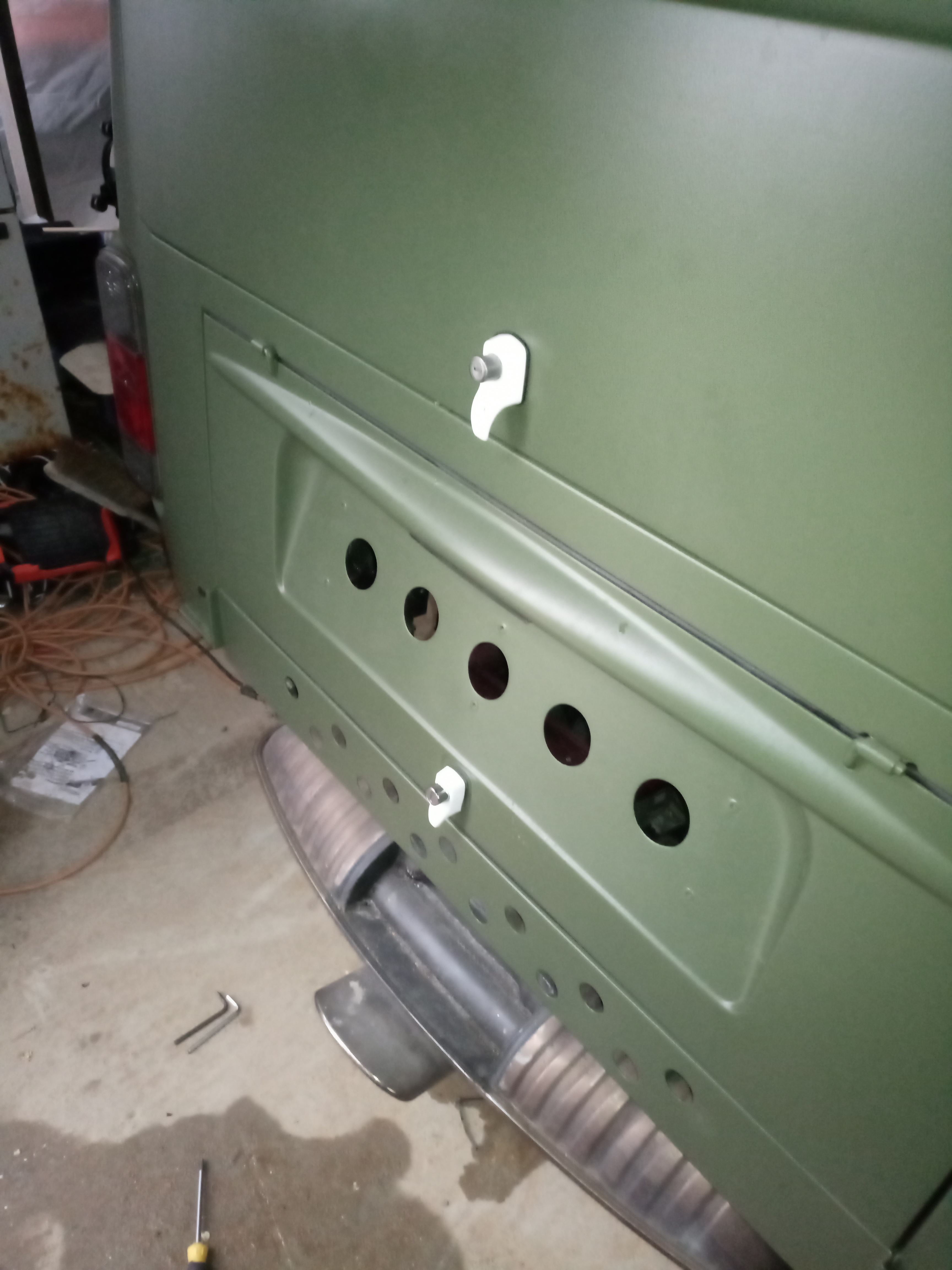

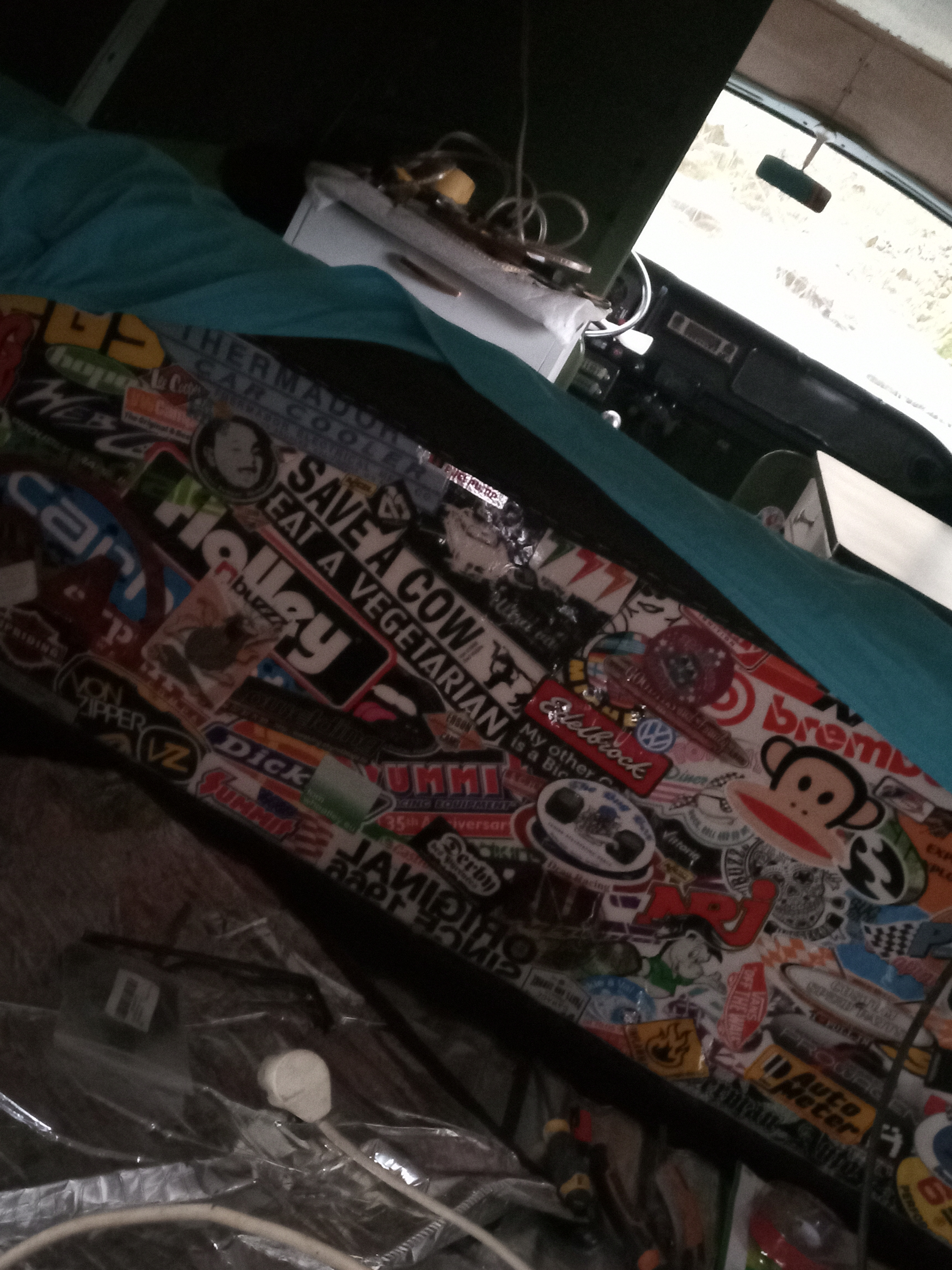

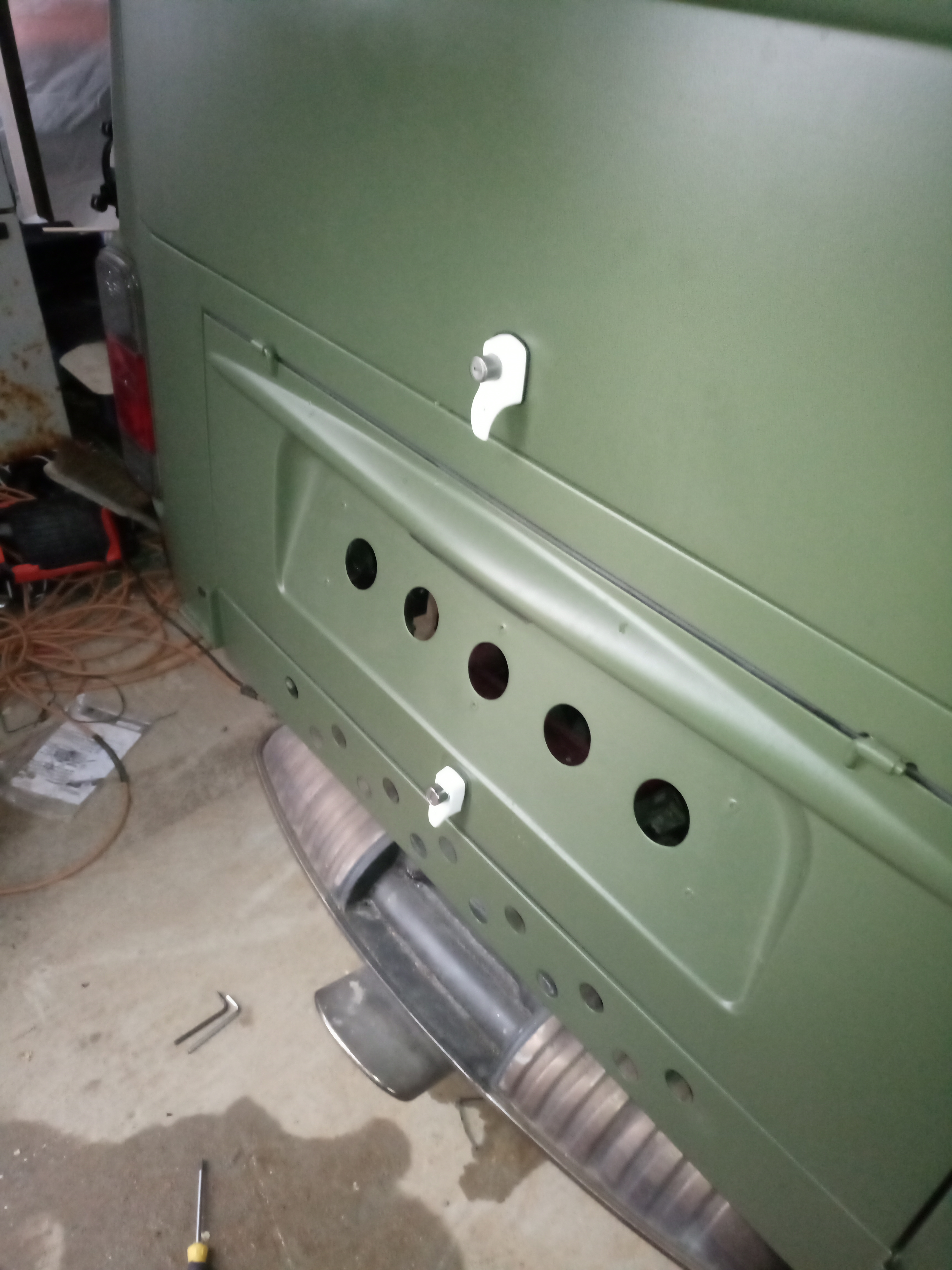

Coffre derriere
Coffre derriere

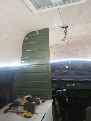

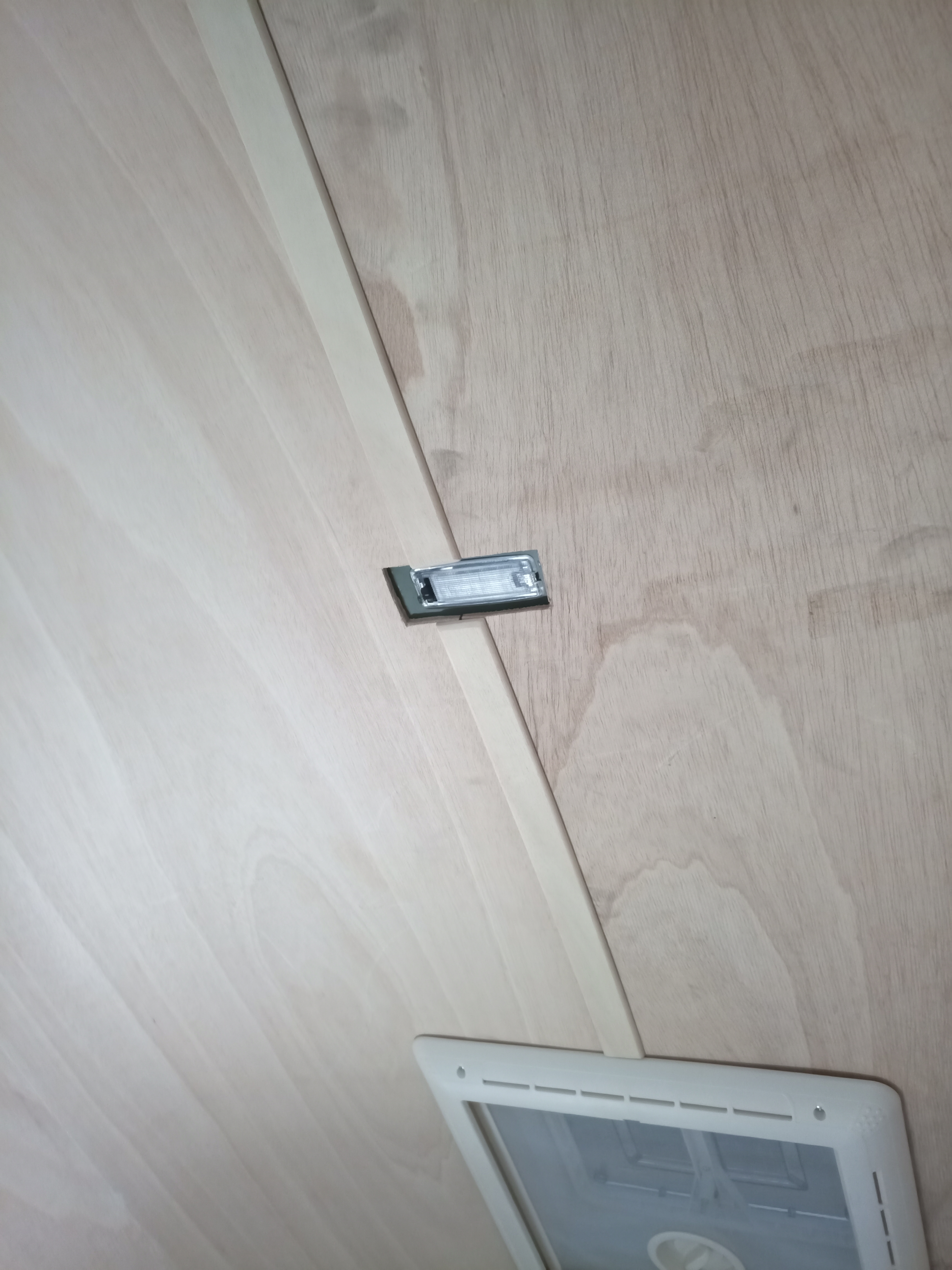

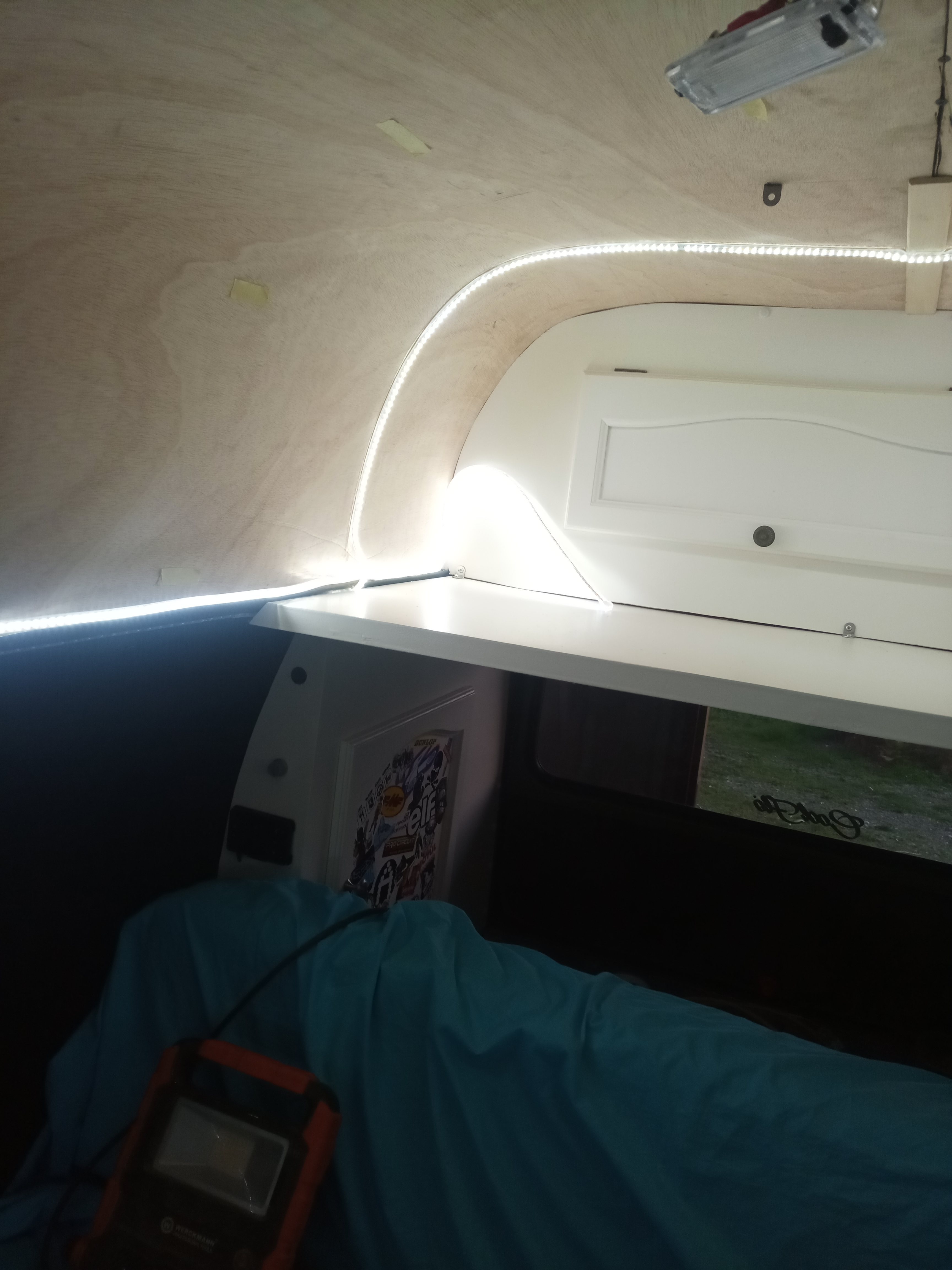

Ruban led 220v
Ruban led 220v

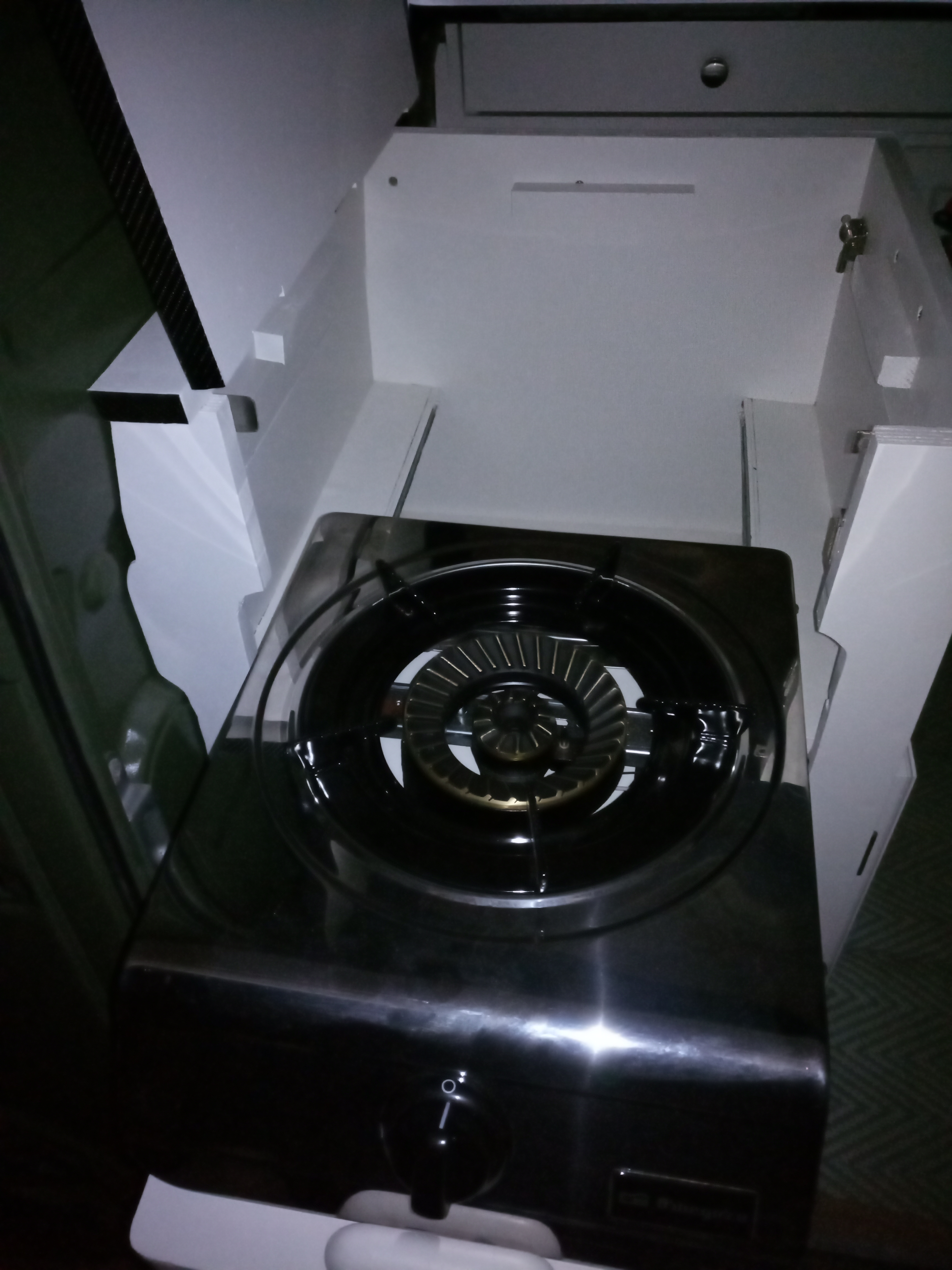

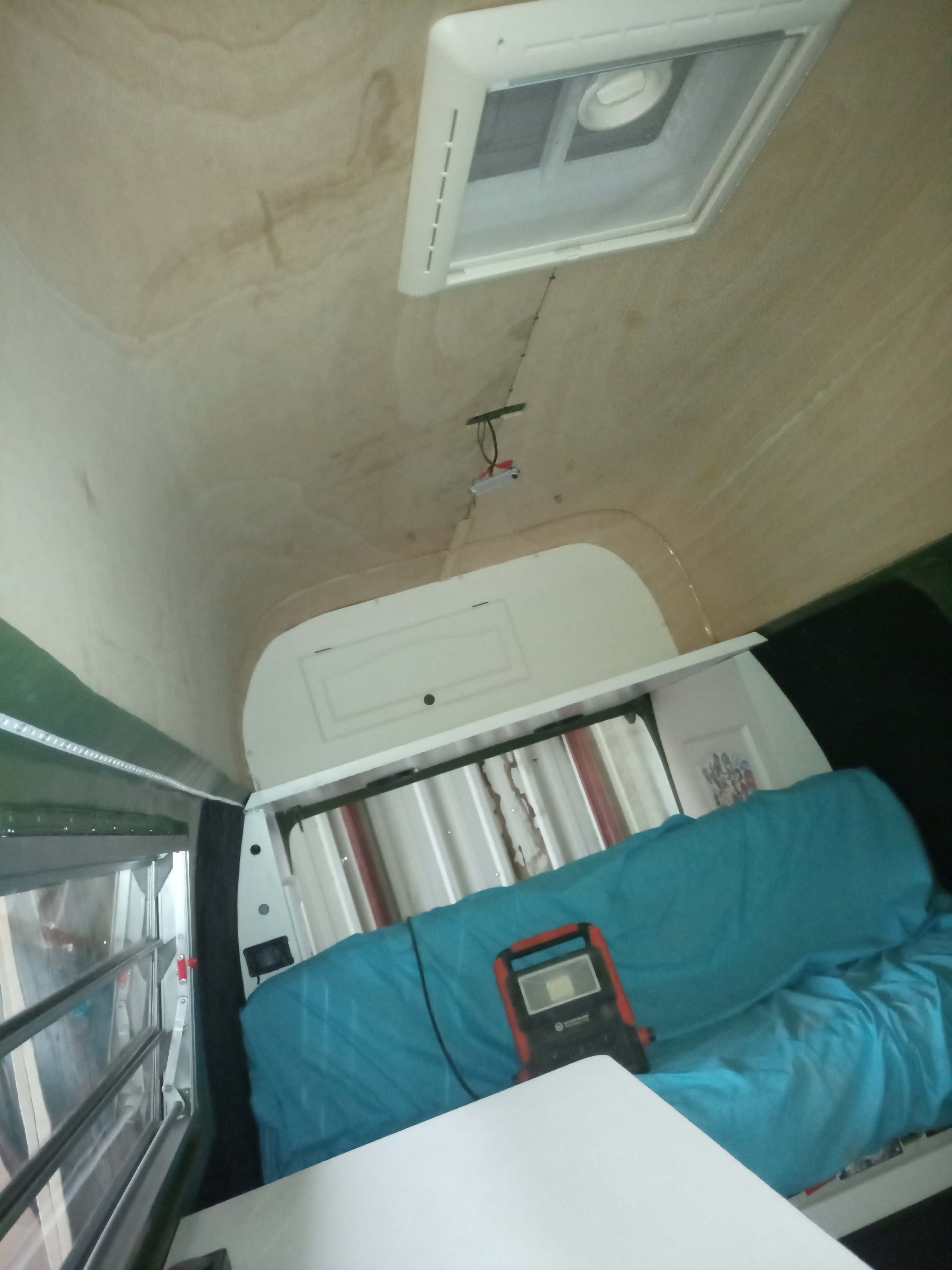

Meuble haut ok
Meuble haut ok

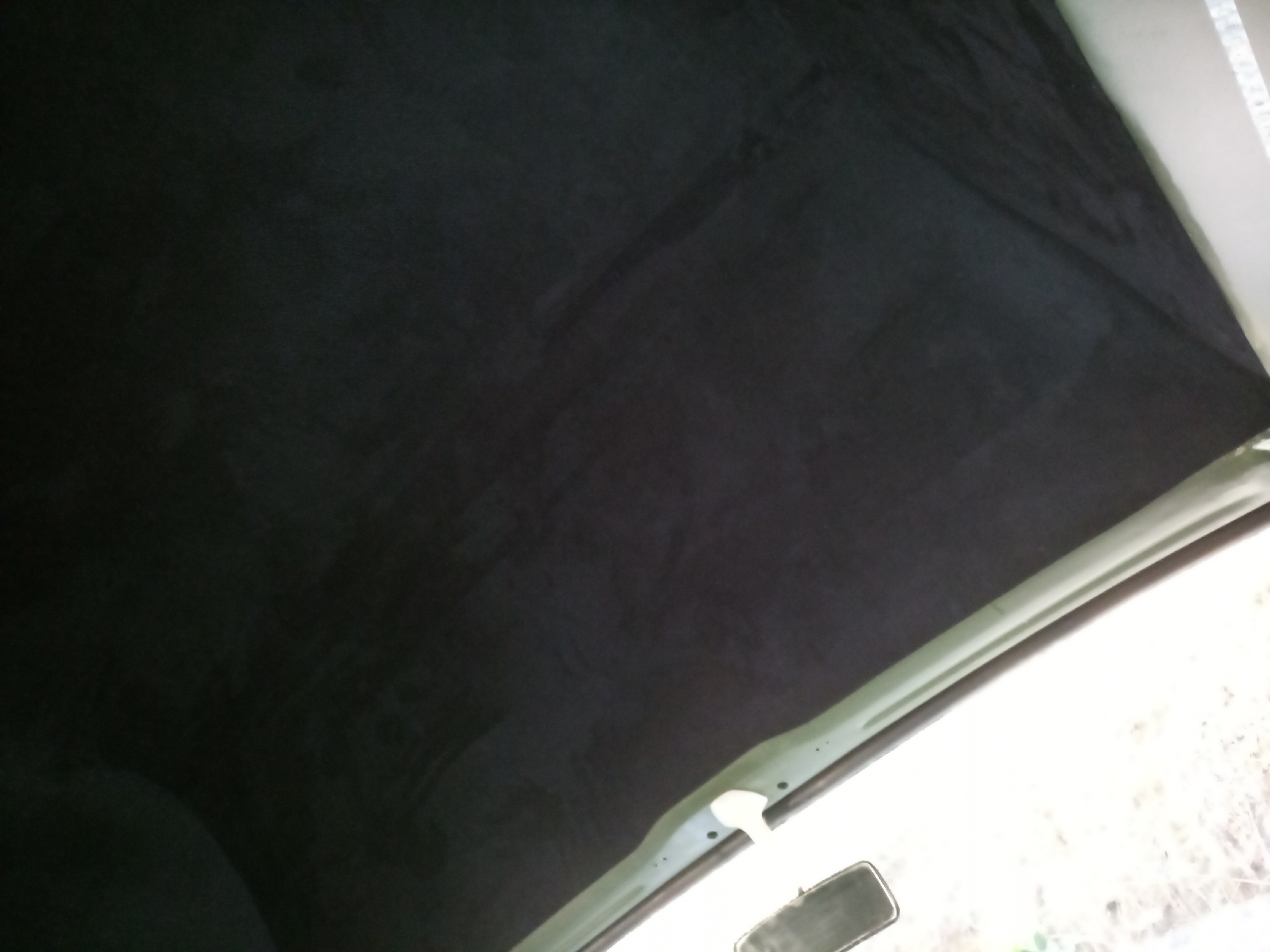

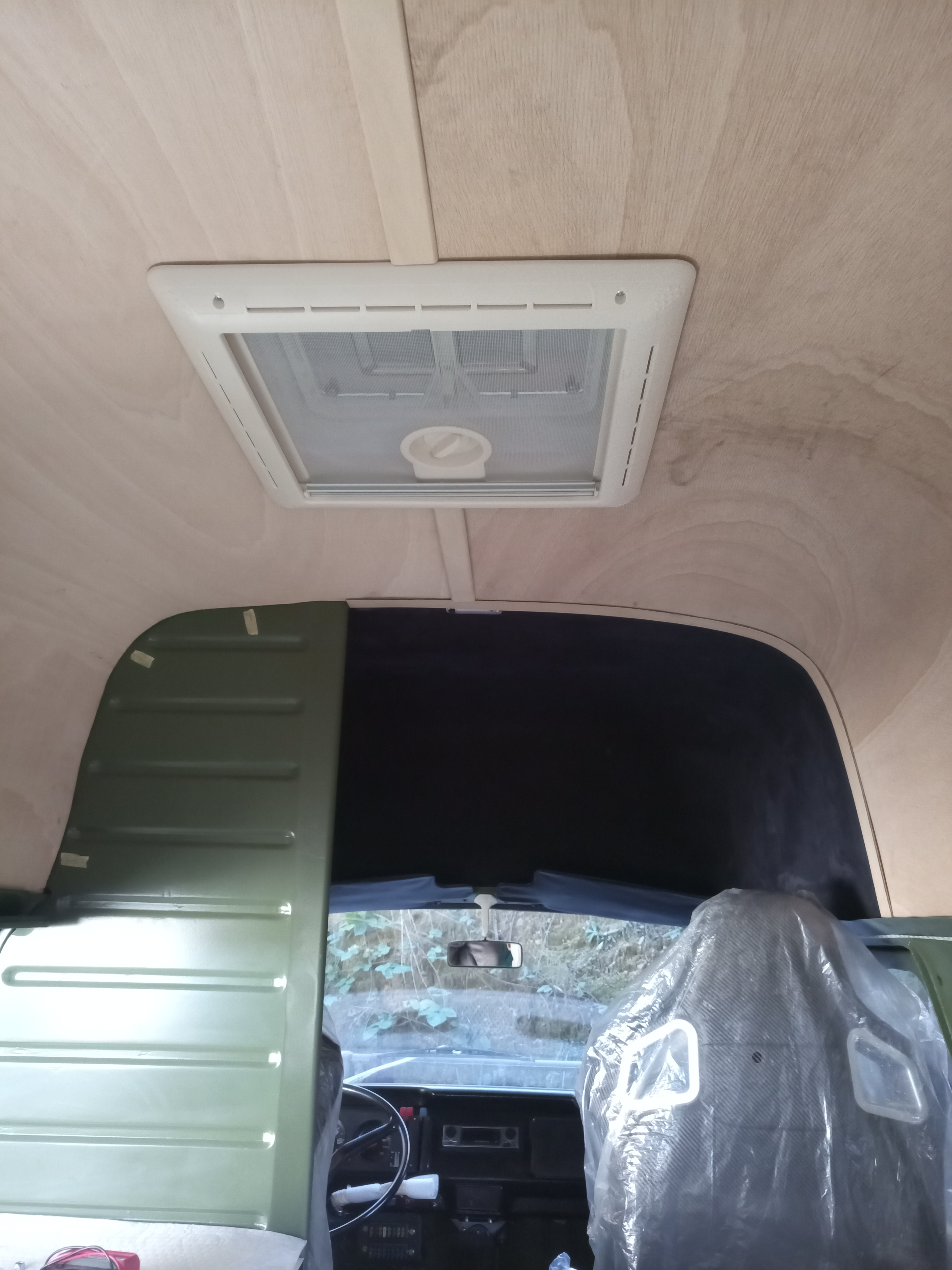

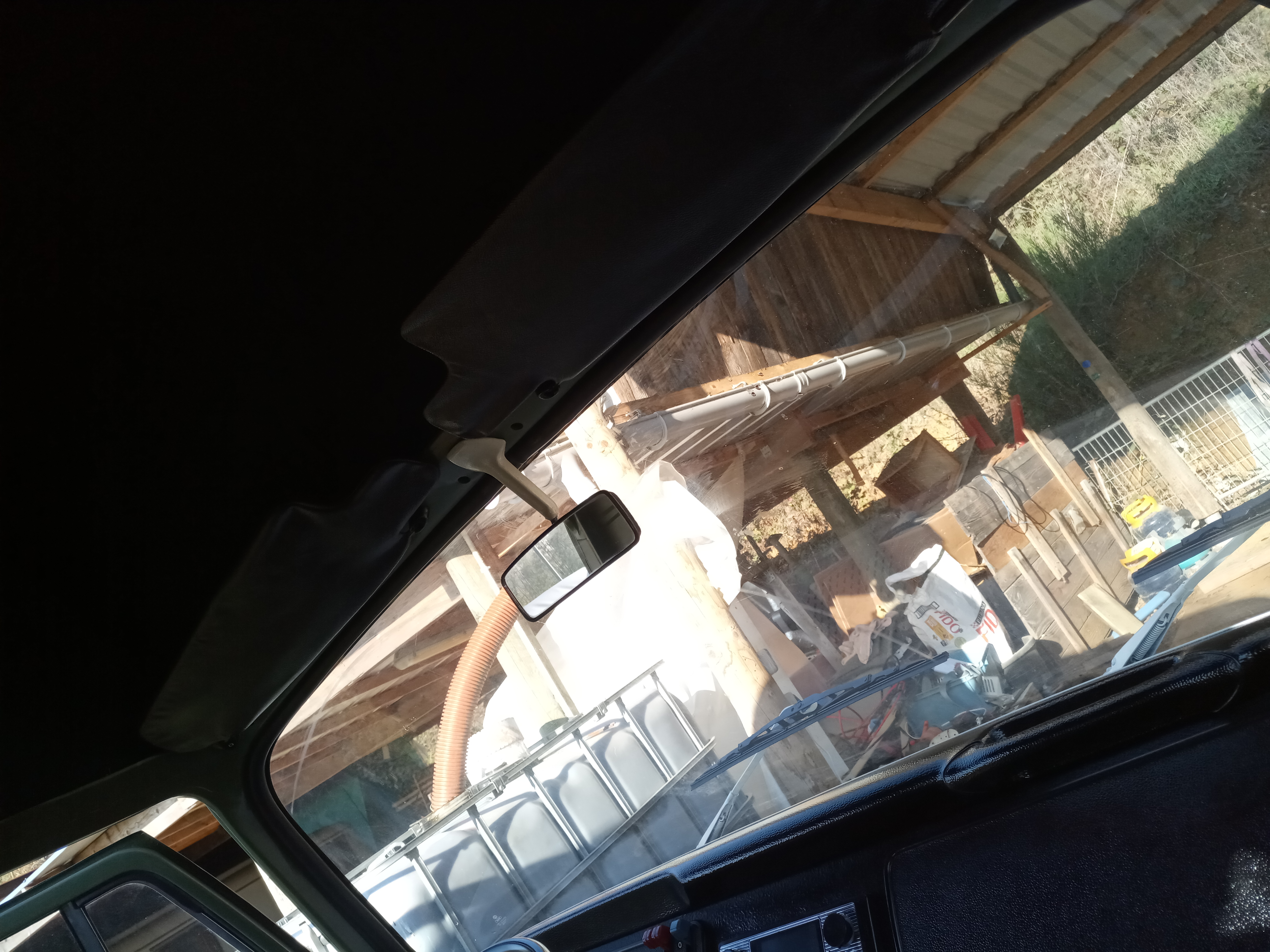

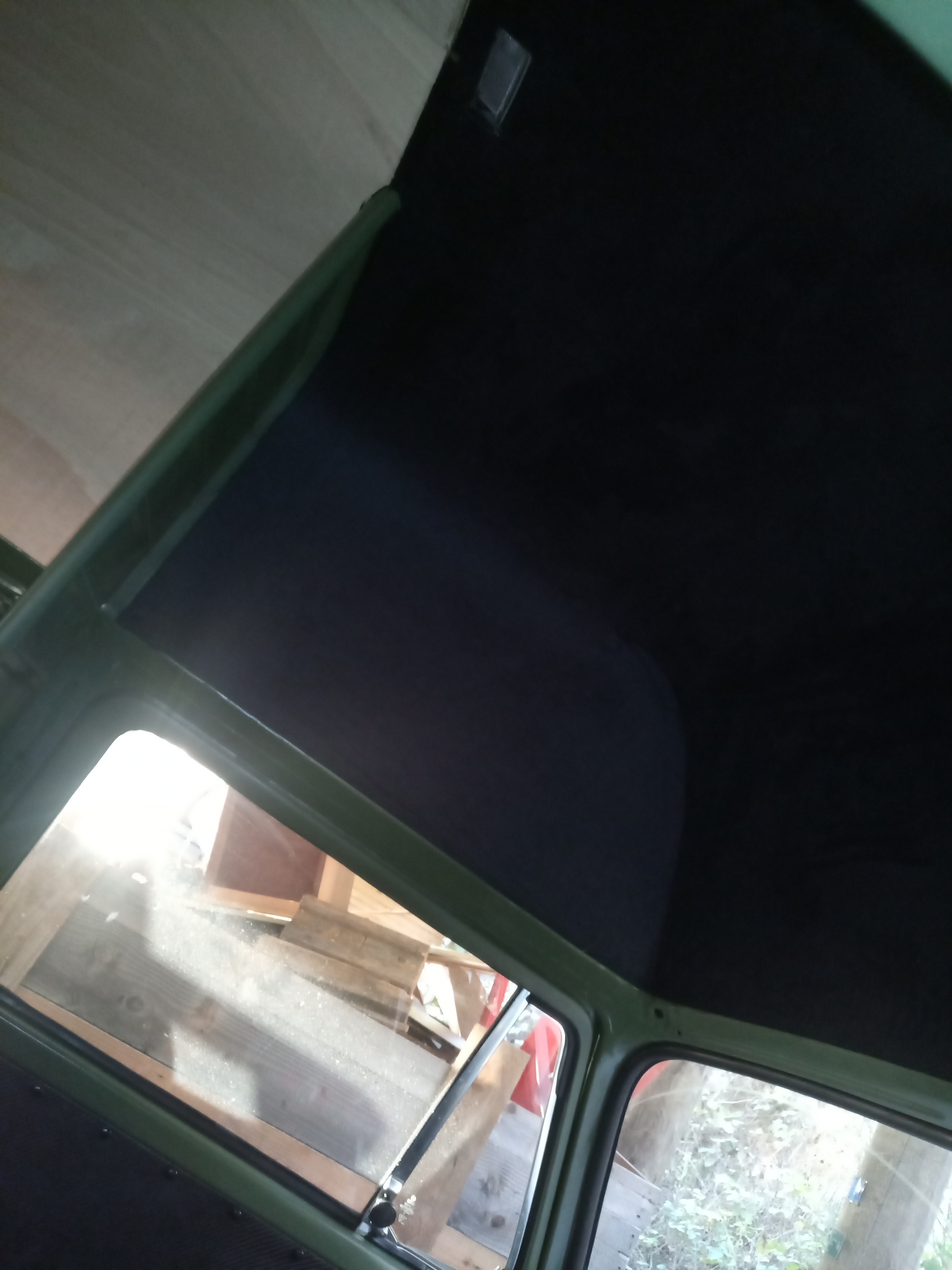

Alcantara cabine
Alcantara cabine

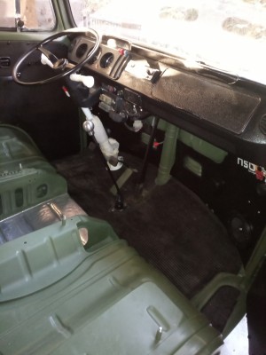

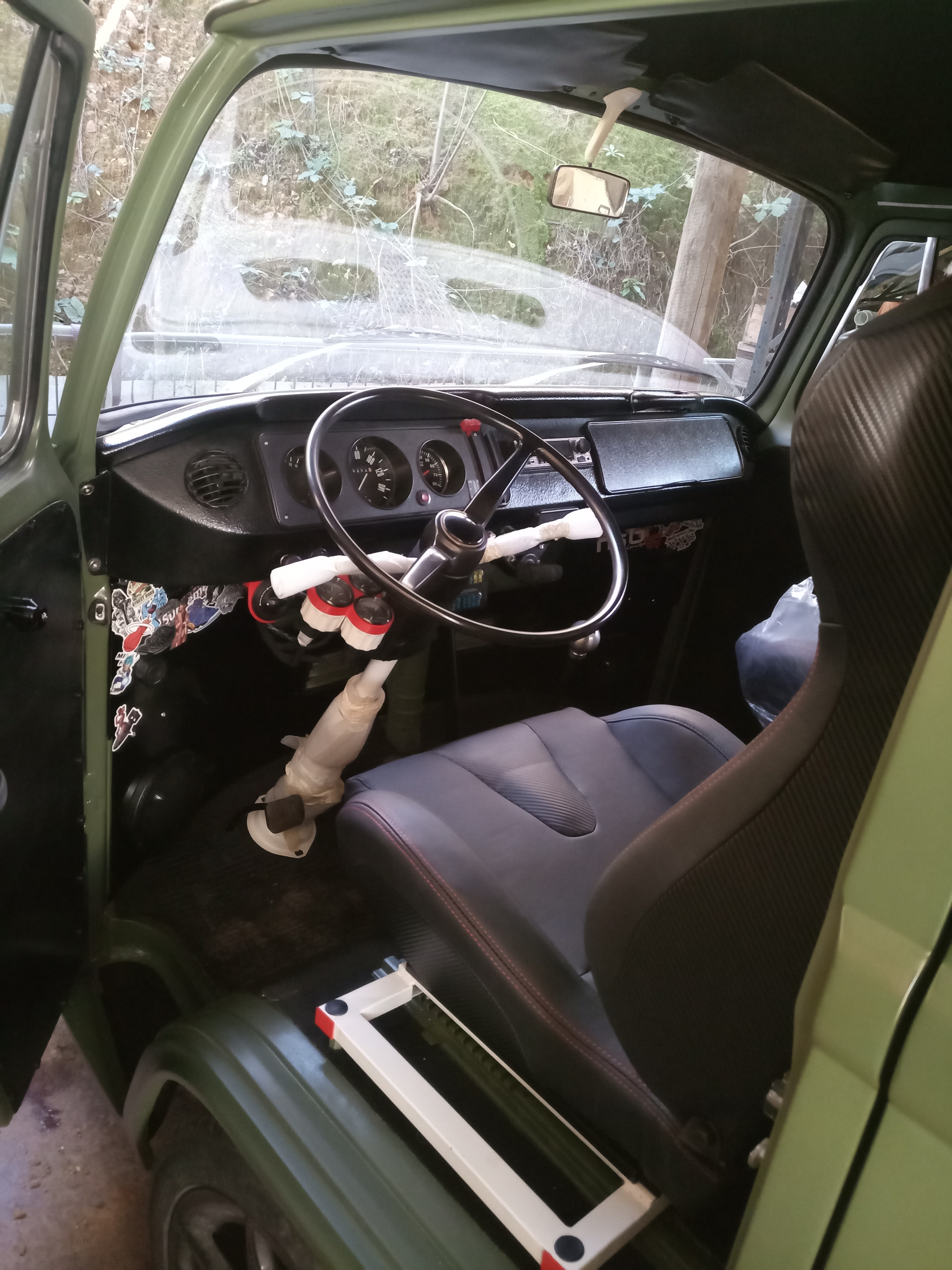

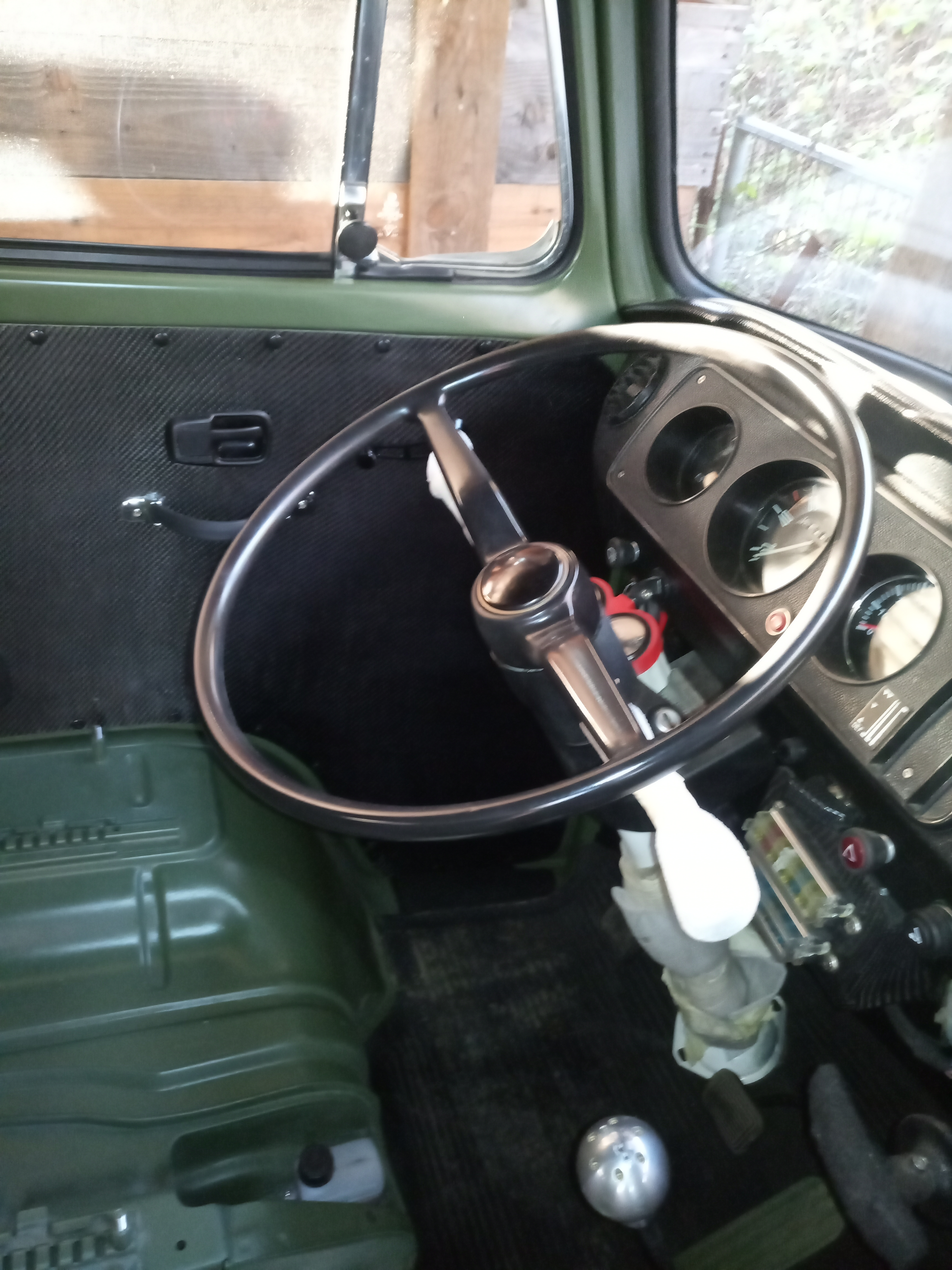

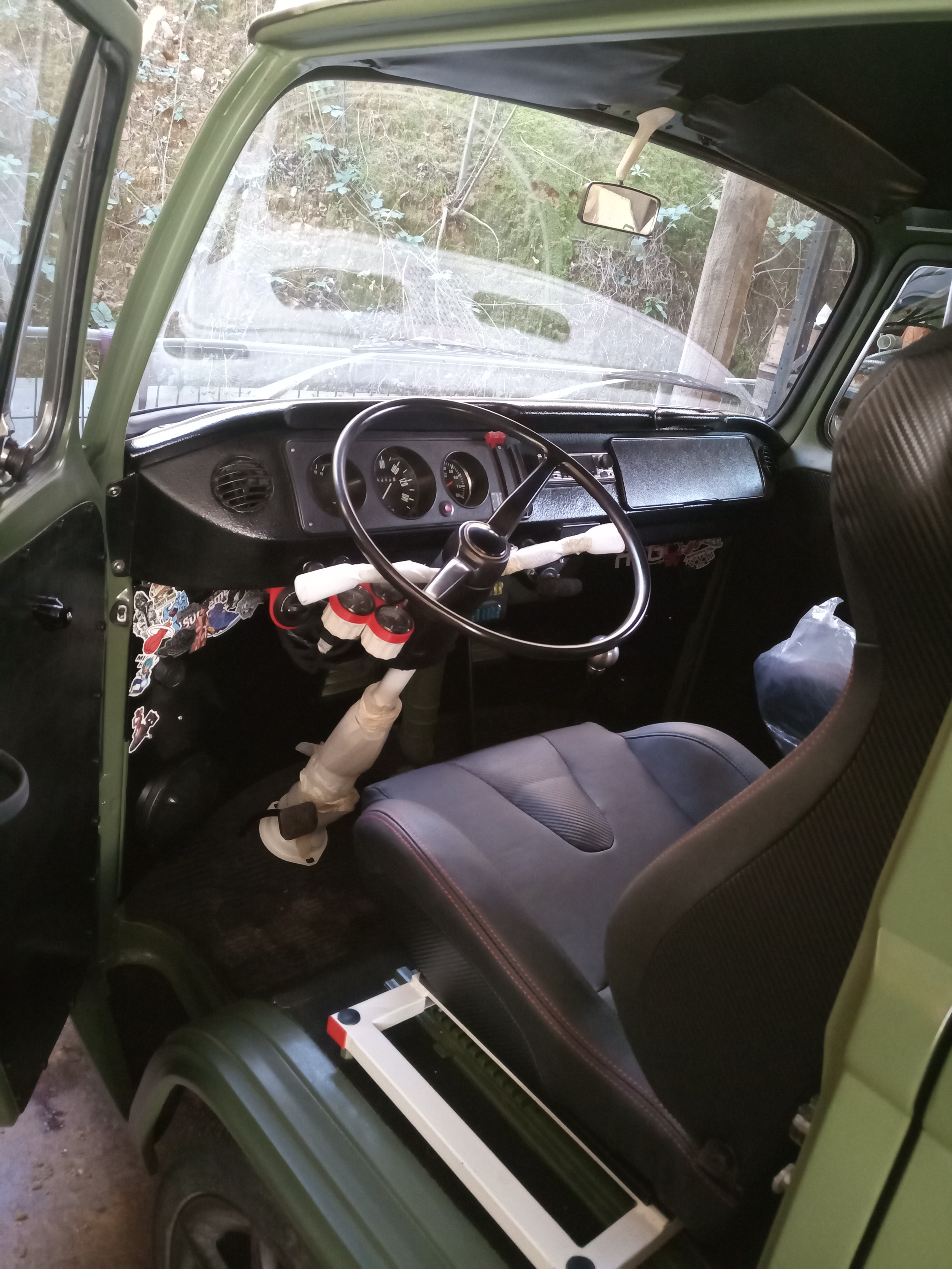

Volant refait et klaxon tacot
Pose des tapis
Pose des tapis

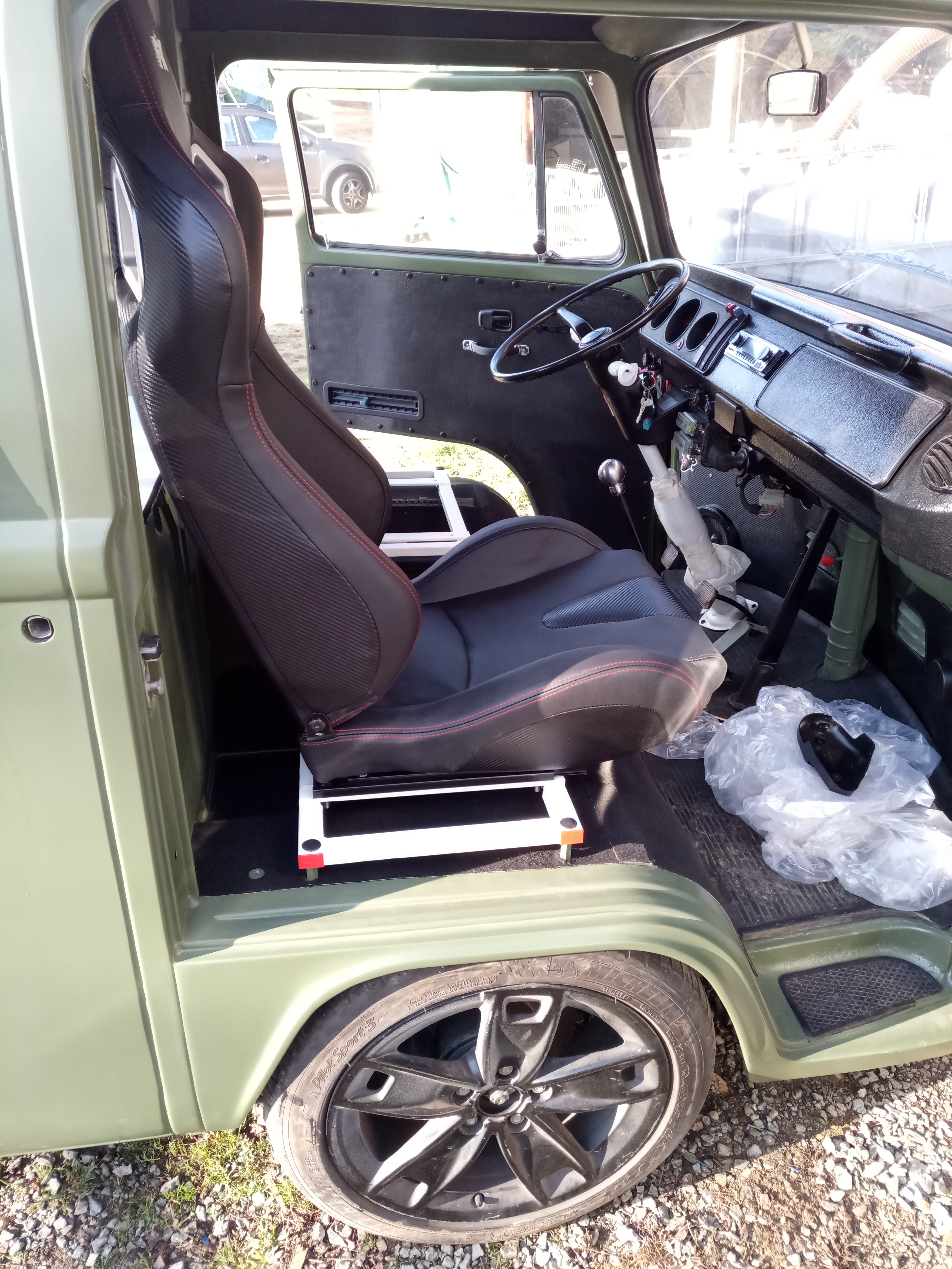

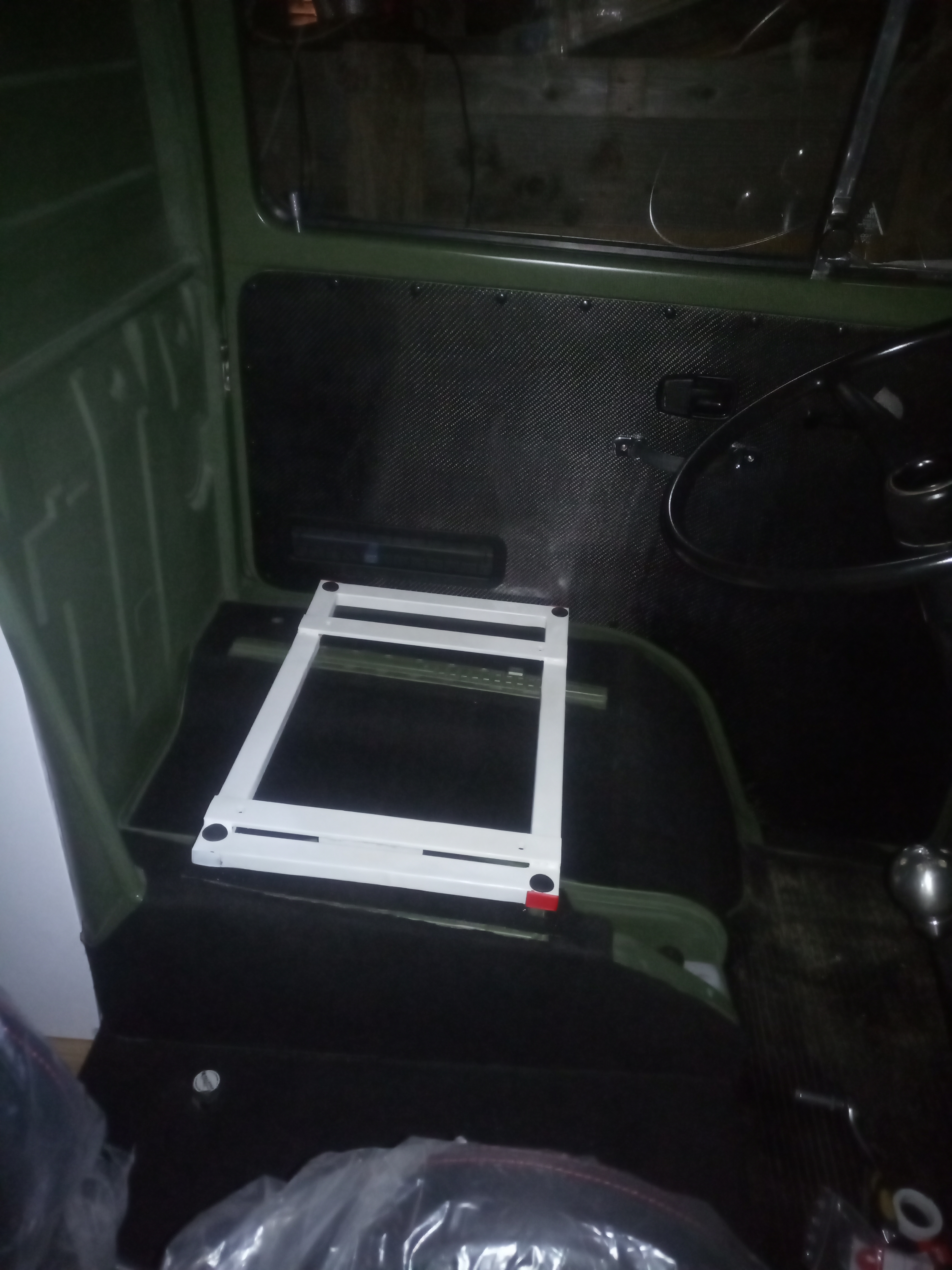

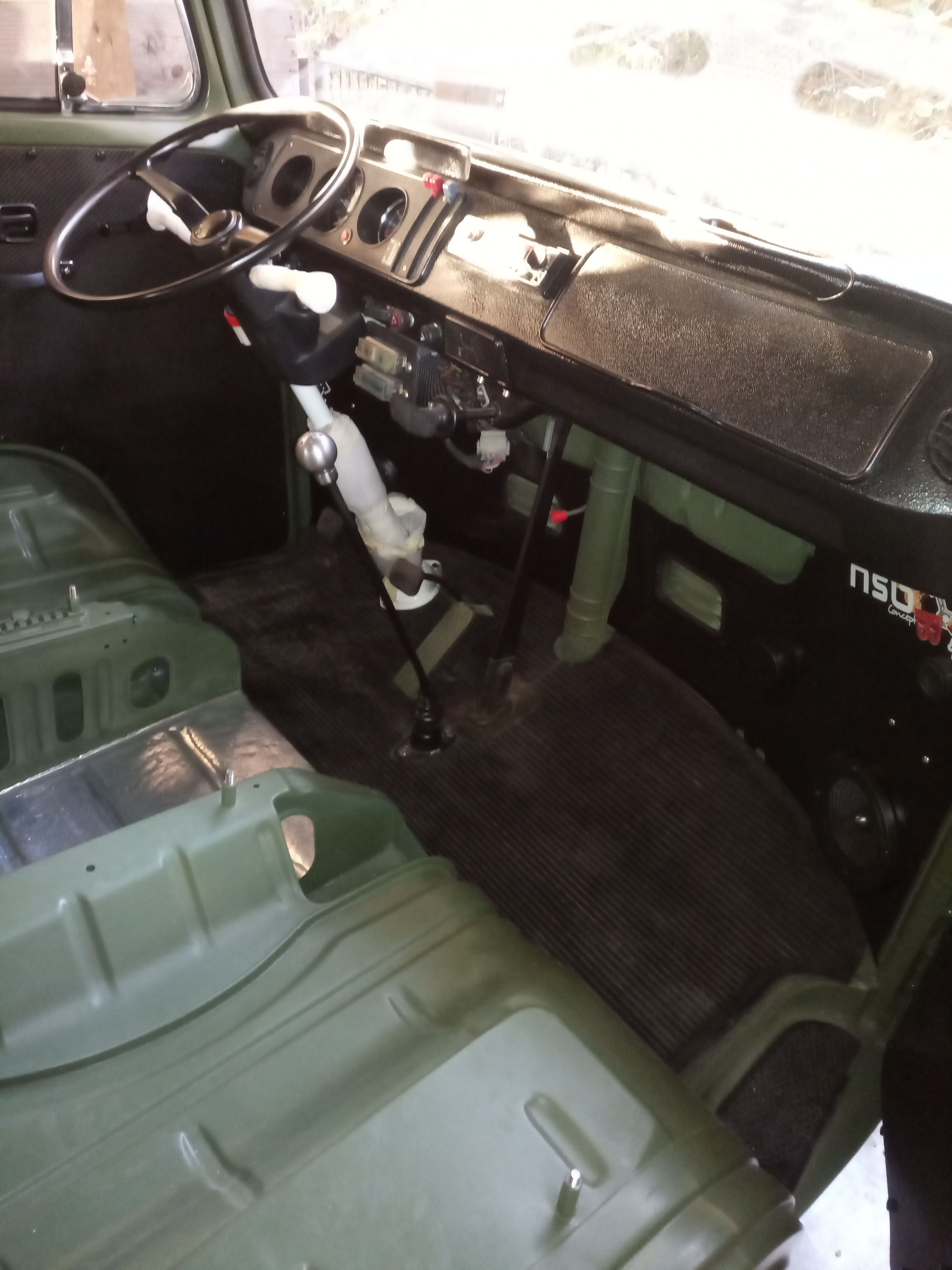

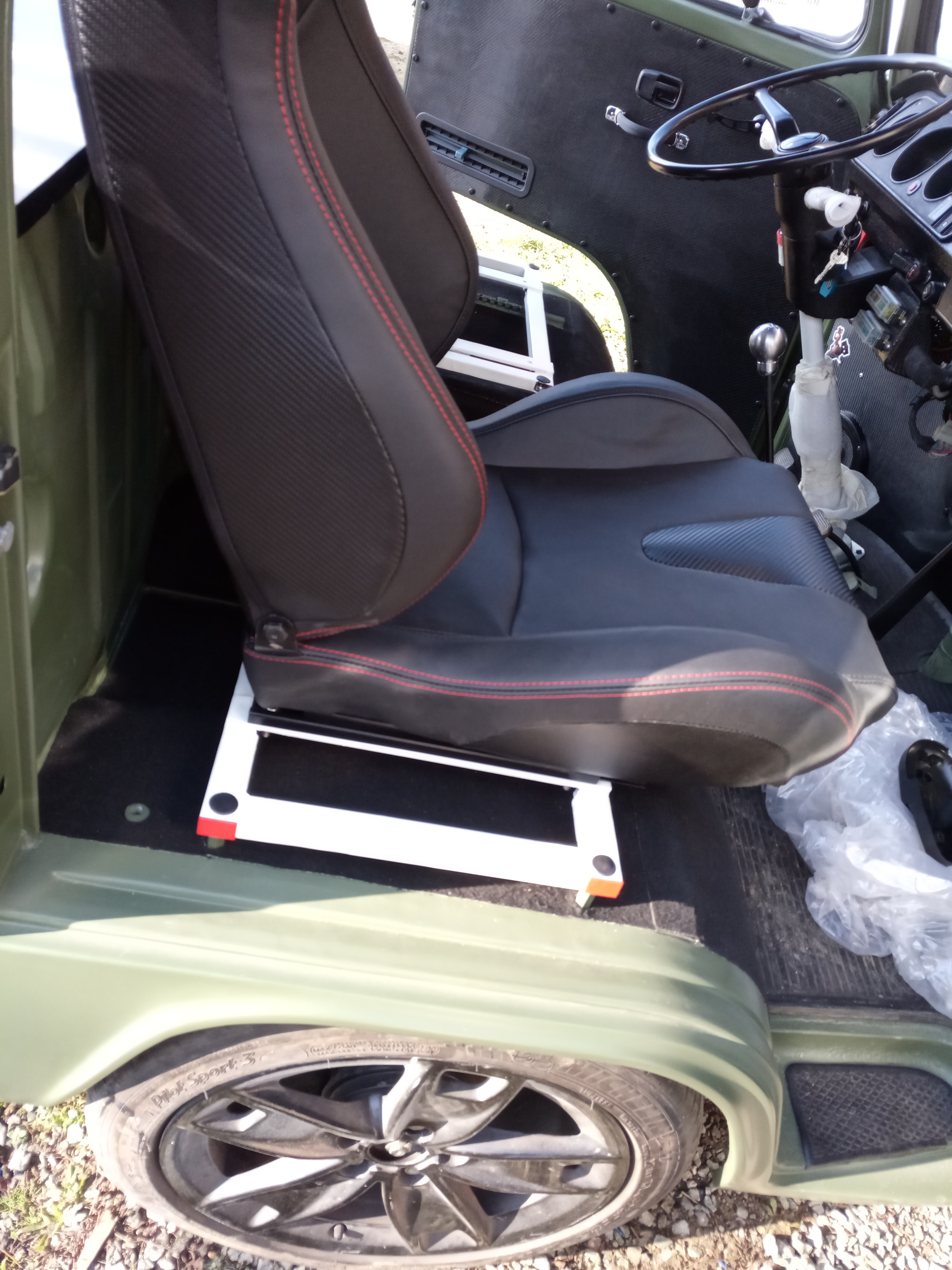

Pose moquette et support de sièges

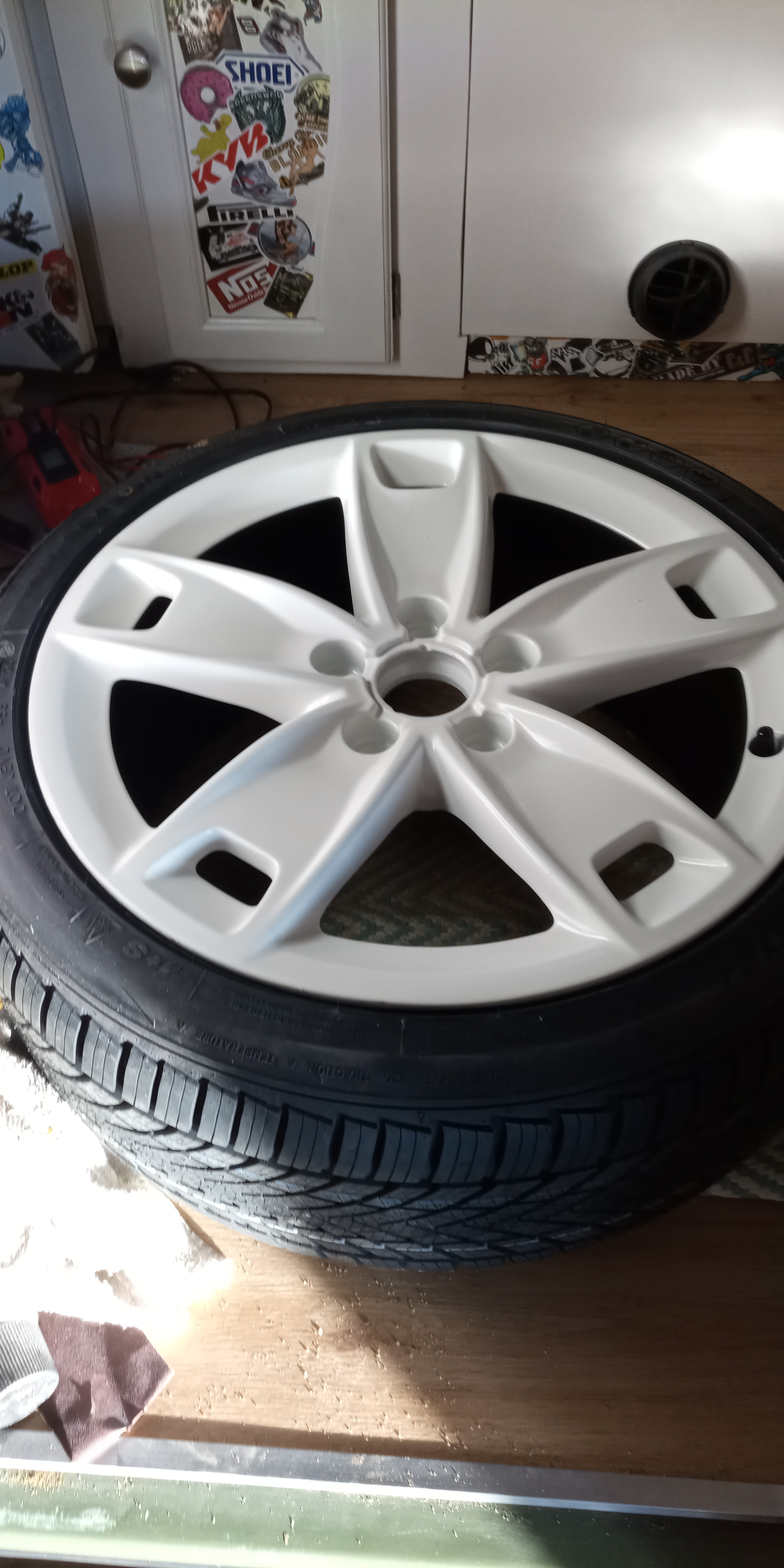

actuellement je prepare les jantes on verra bien si j'arrive a avoir le resultat que je veux..

fait le lit hamac pour ma petite desolé pas de photos les ceintures pour son siege derriere

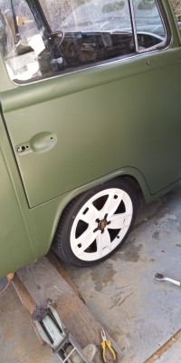

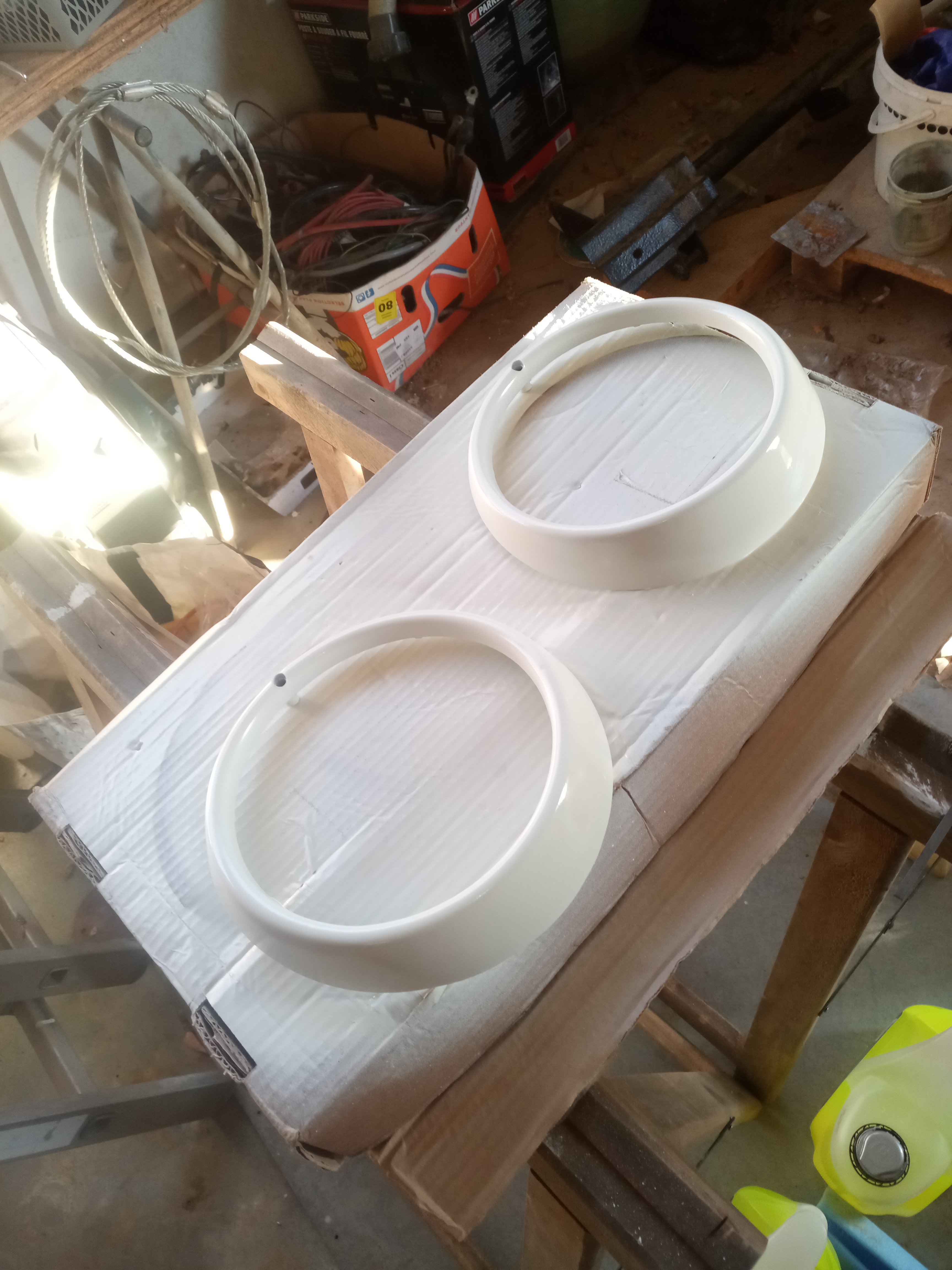

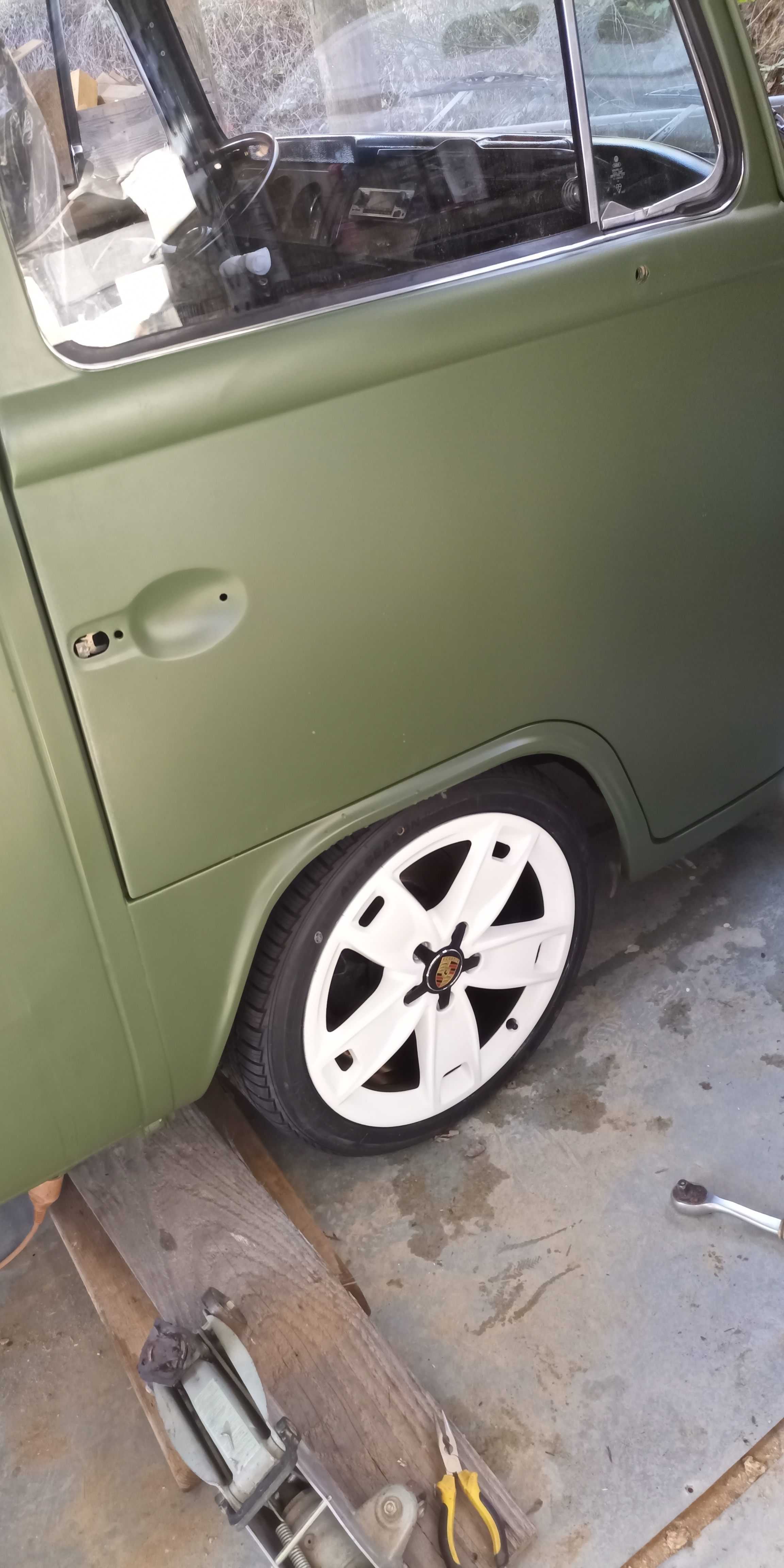

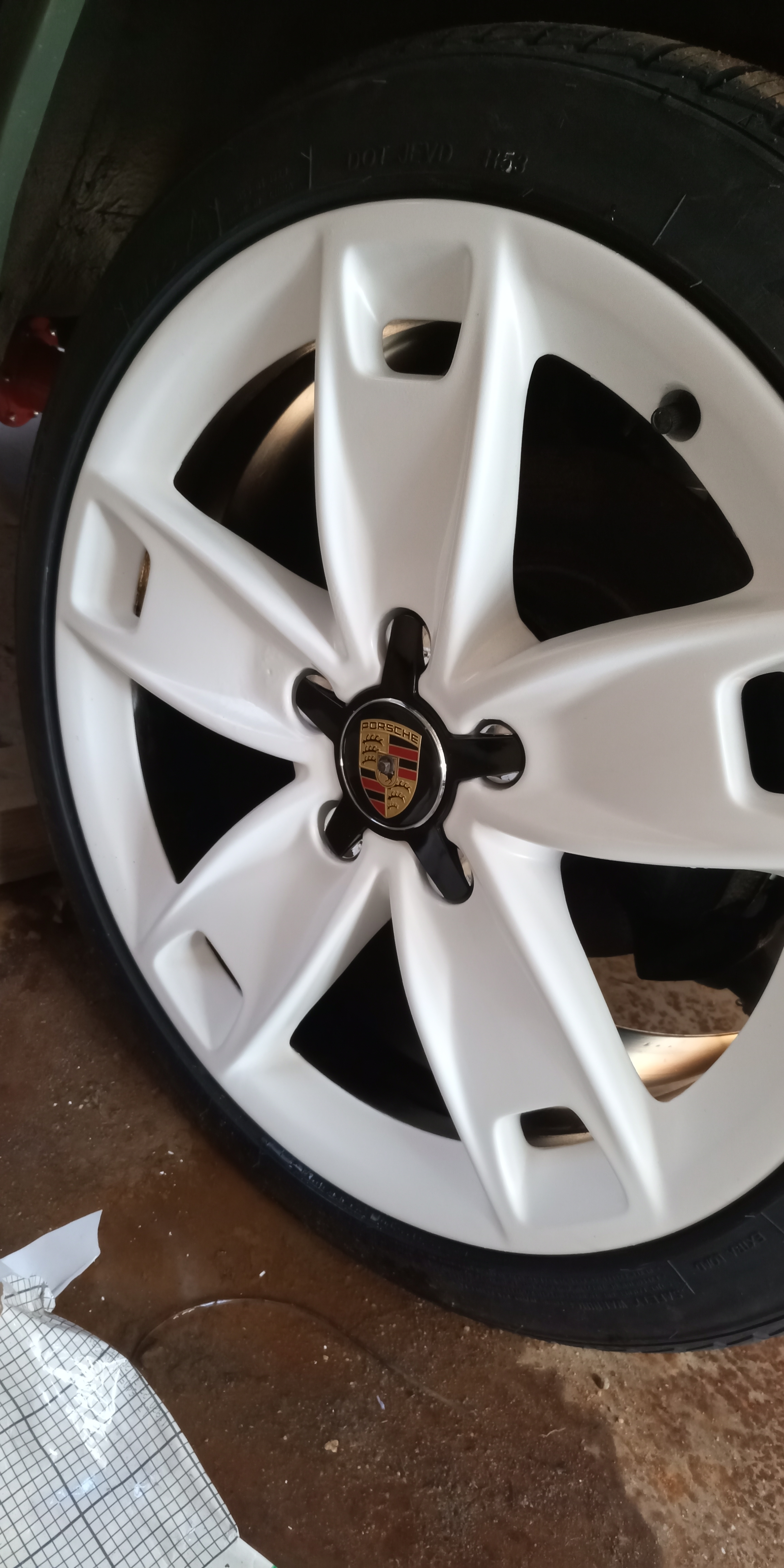

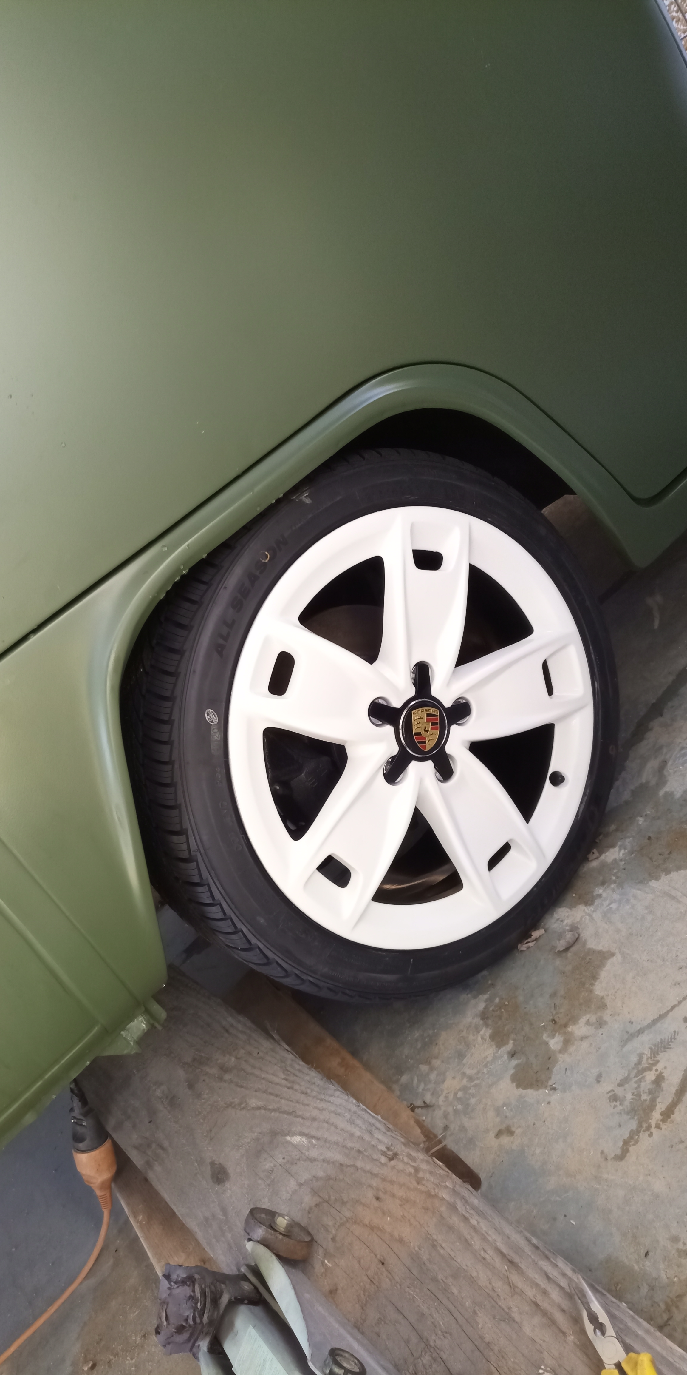

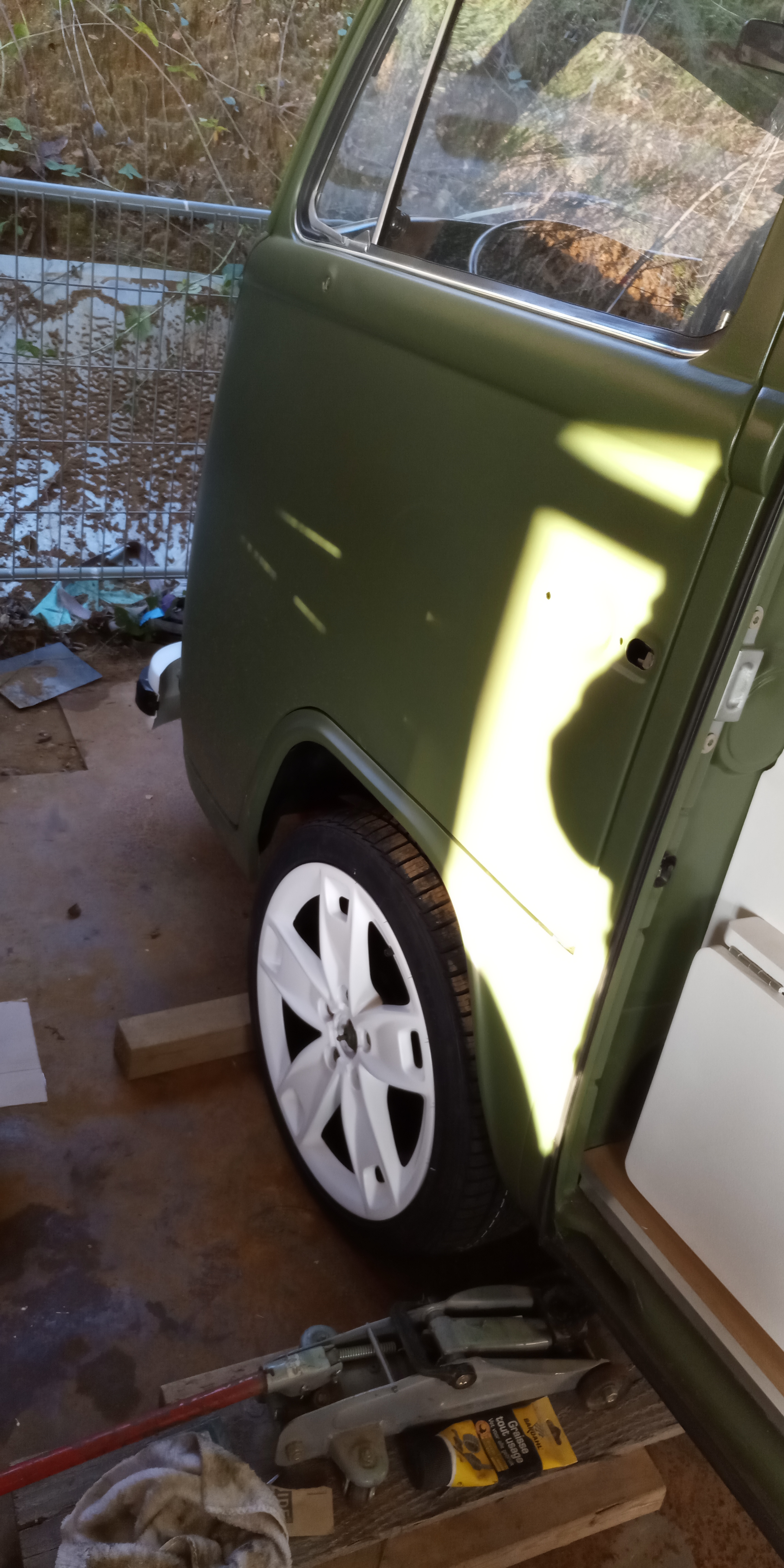

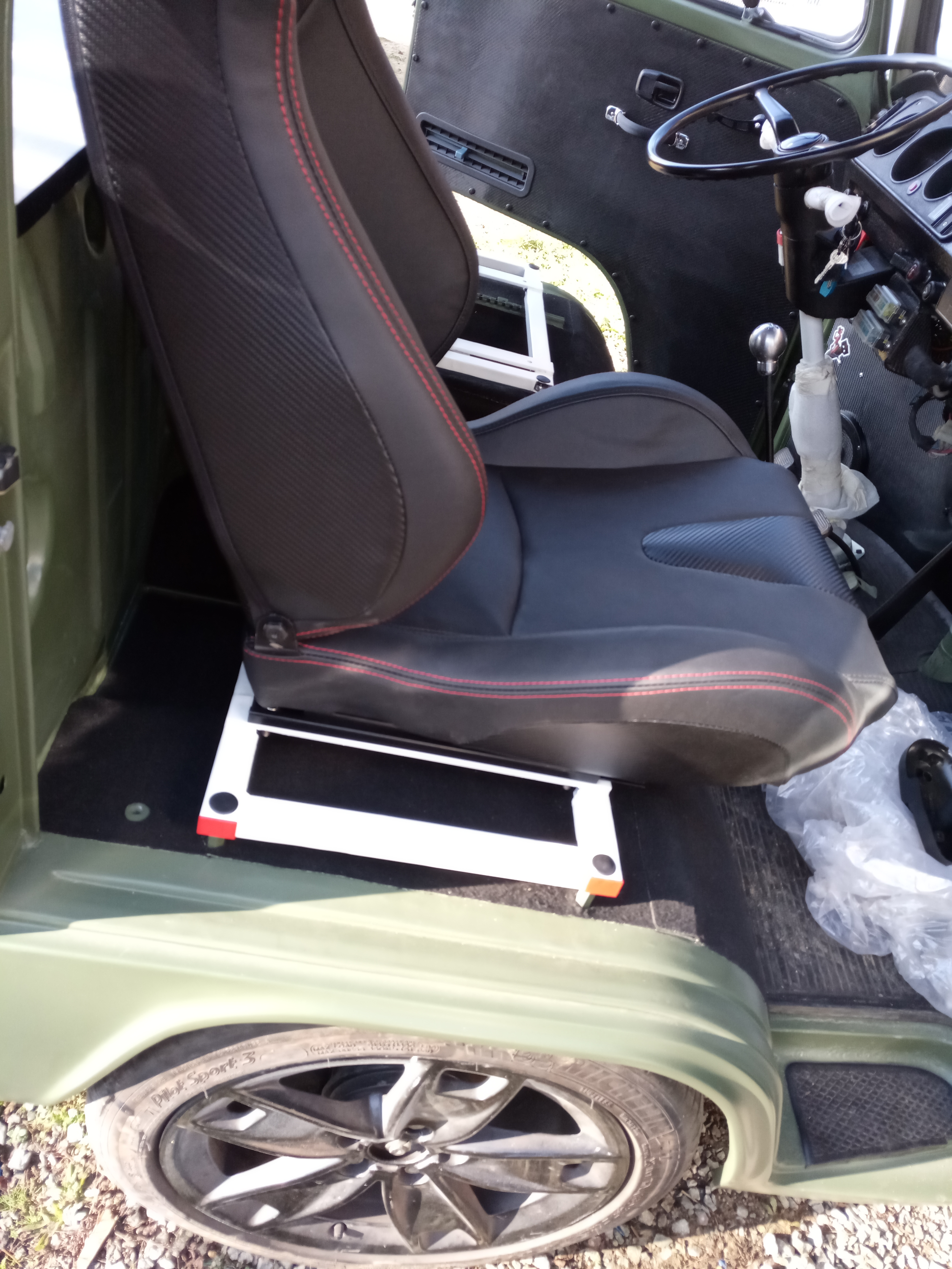

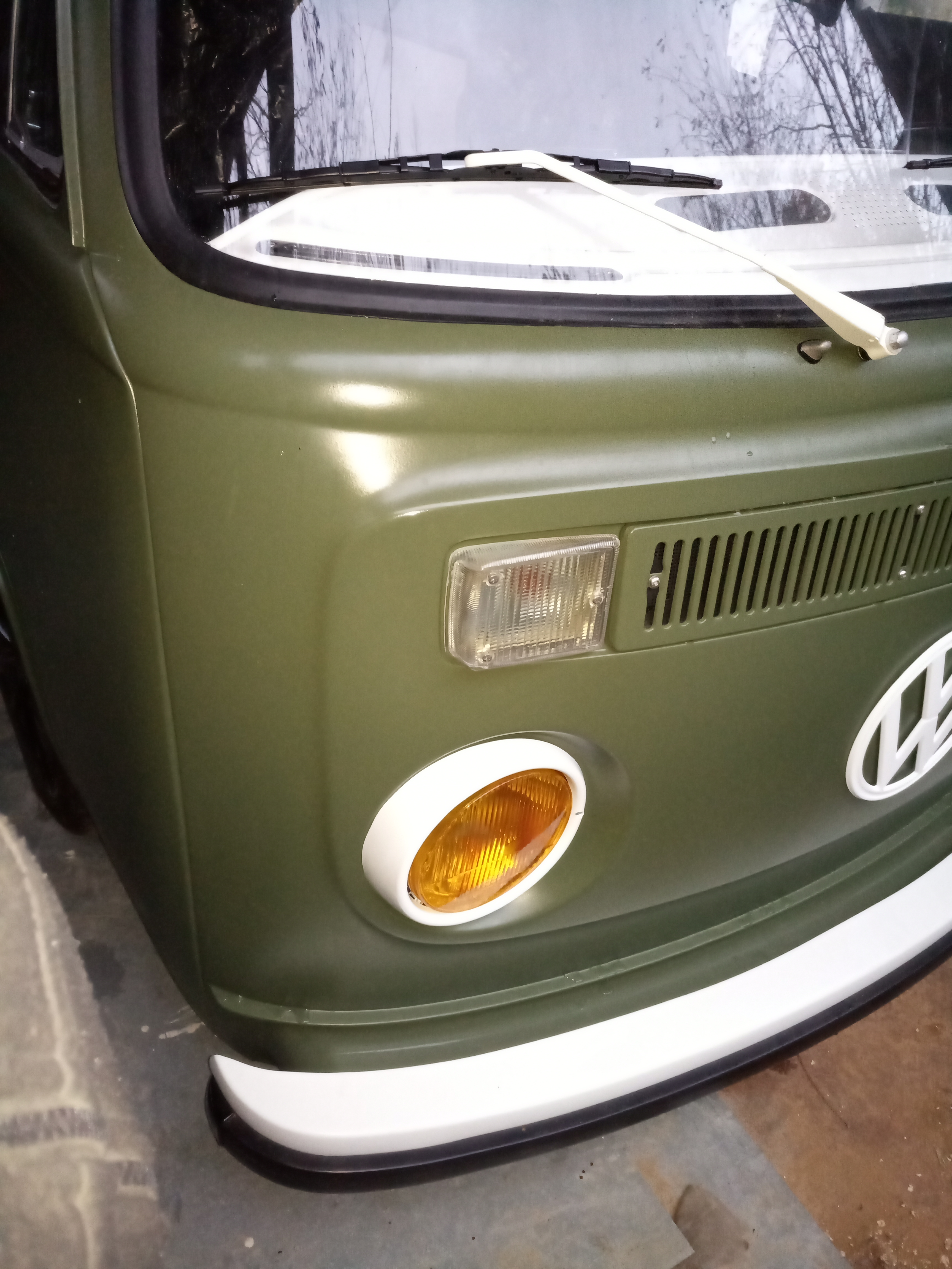

Bon aller juste une petite photo pour Alex voir si sa lui convient les jantes sont pas nickel peinte en extérieur mais bon pour ce que sait faire rouler sa va bien le faire surtout pour le prix des jantes qui seront peut être pas la éternellement ...

Les jantes en et 5 branches (et blanches), ça lui donne un côté voiture de rallye
(Edit)
Enfin c'est mon point de vue.
Le rallye camper :biggrin:

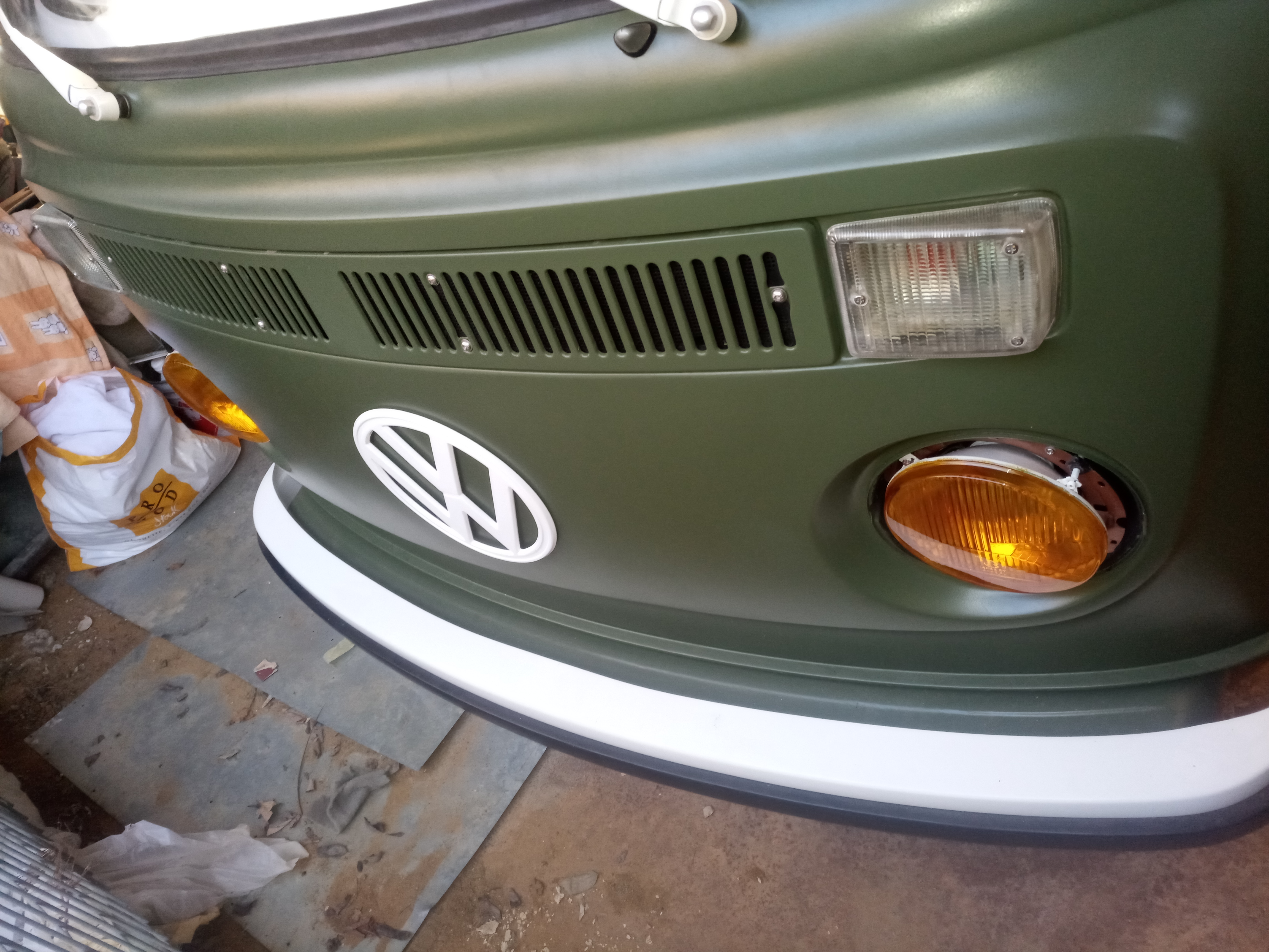

Et voilà les centres mis sa me convient pour des jantes a 150€ sa va bien faire l'affaire

Faudrait voir une vue d'ensemble, moi ça me semble pas mal

je les aurais plutôt vu en noir les jantes.... les gouts et les couleurs ! :mrgreen:

Ouii comme on dit les goûts et les couleurs pour la vue d'ensemble je fais sa des que j'enlève les chandelles :lol:
Merci en tout cas petit a petit sa avance samedi pro distri logiquement selon le temps
