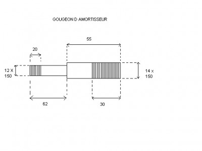

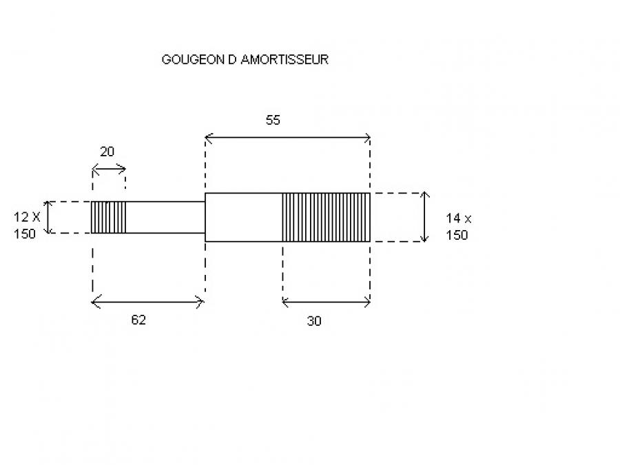

juste que ce n est pas 55 mais 50 pour la partie en 14, le bras n est pas filetés jusqu au bout. et la partie non fileté faut descendre en 13,8, ca rentre juste. moi c est mr EDZXr qui s est chargé de me les usiner.

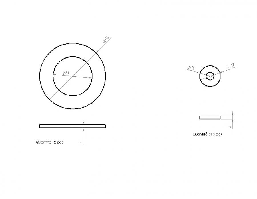

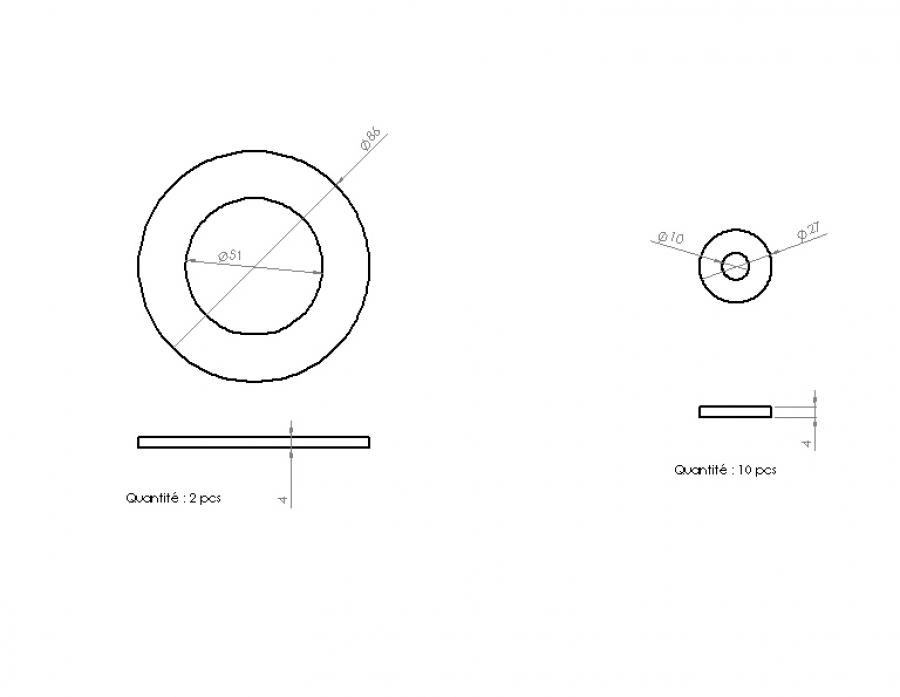

Tiens je te mais cela , le plan pour rondelle.
Petit rondelle il en faut 8 ,  et grosse rondelle 2.

Alex a écrit :M14 X 1.5 X 85 Réf. 900 082 054 02 hexagon-head bolt
:wink:

Ok c'est bien ce que je pensé mais avec ce type de vis j'aurais jamais la place d'usiner la partie non fileté en diamétre 12 et mettre un écrou pour bloquer l'amortos?

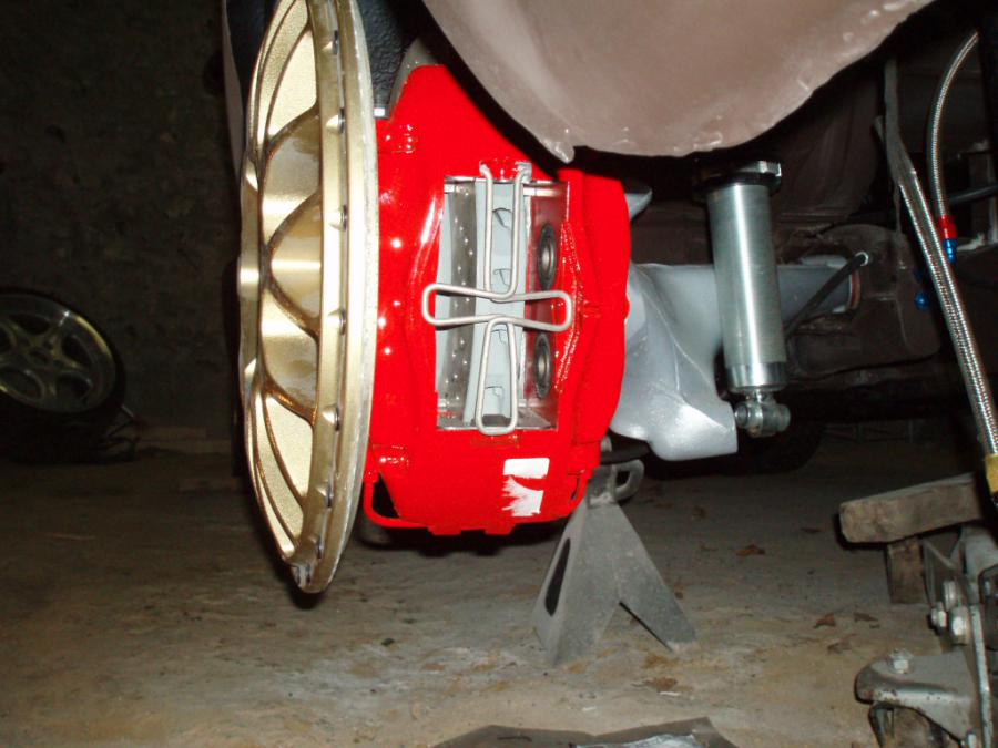

Bon les quatre disques sont commandés , les mâchoires de frein à main aussi, les ressorts de freins à main, les plaquettes et de quoi refaire mes étriers arriéres.
