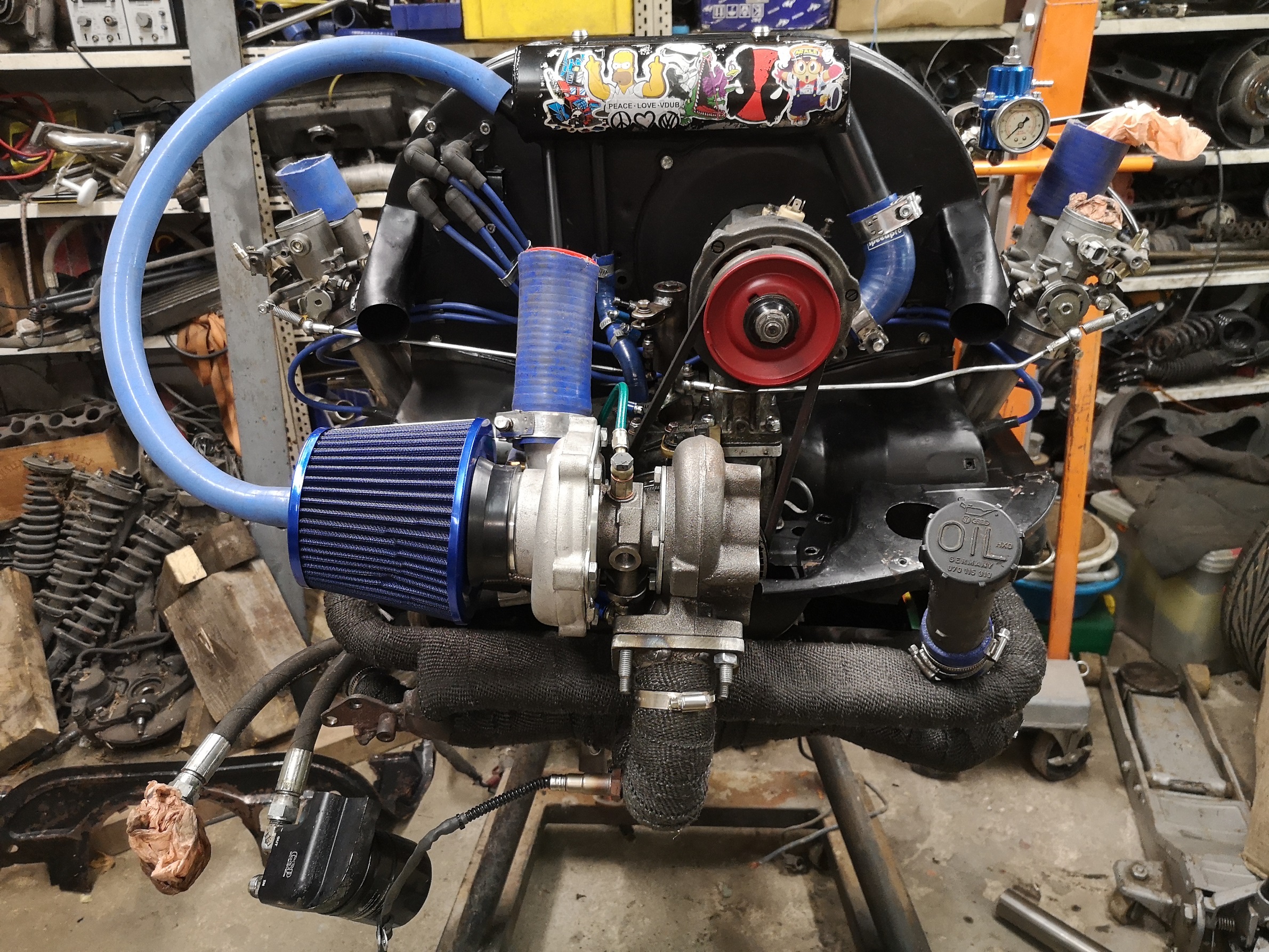

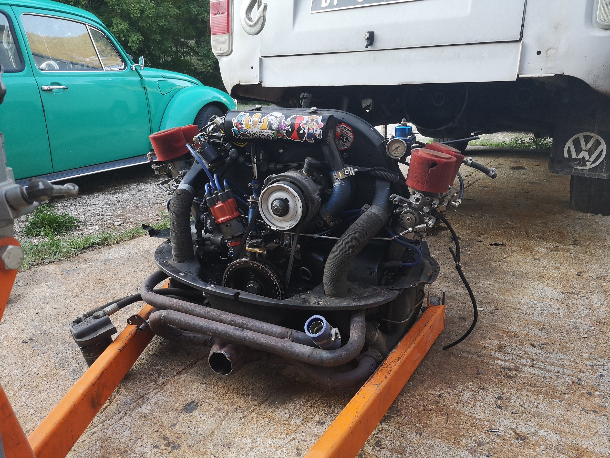

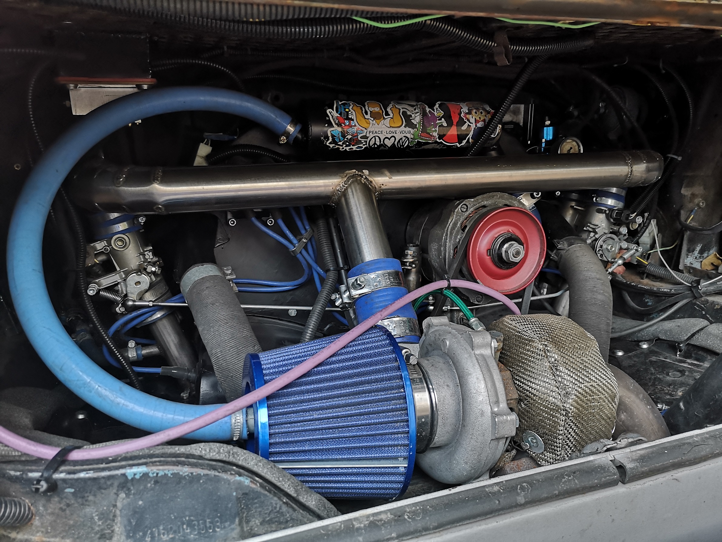

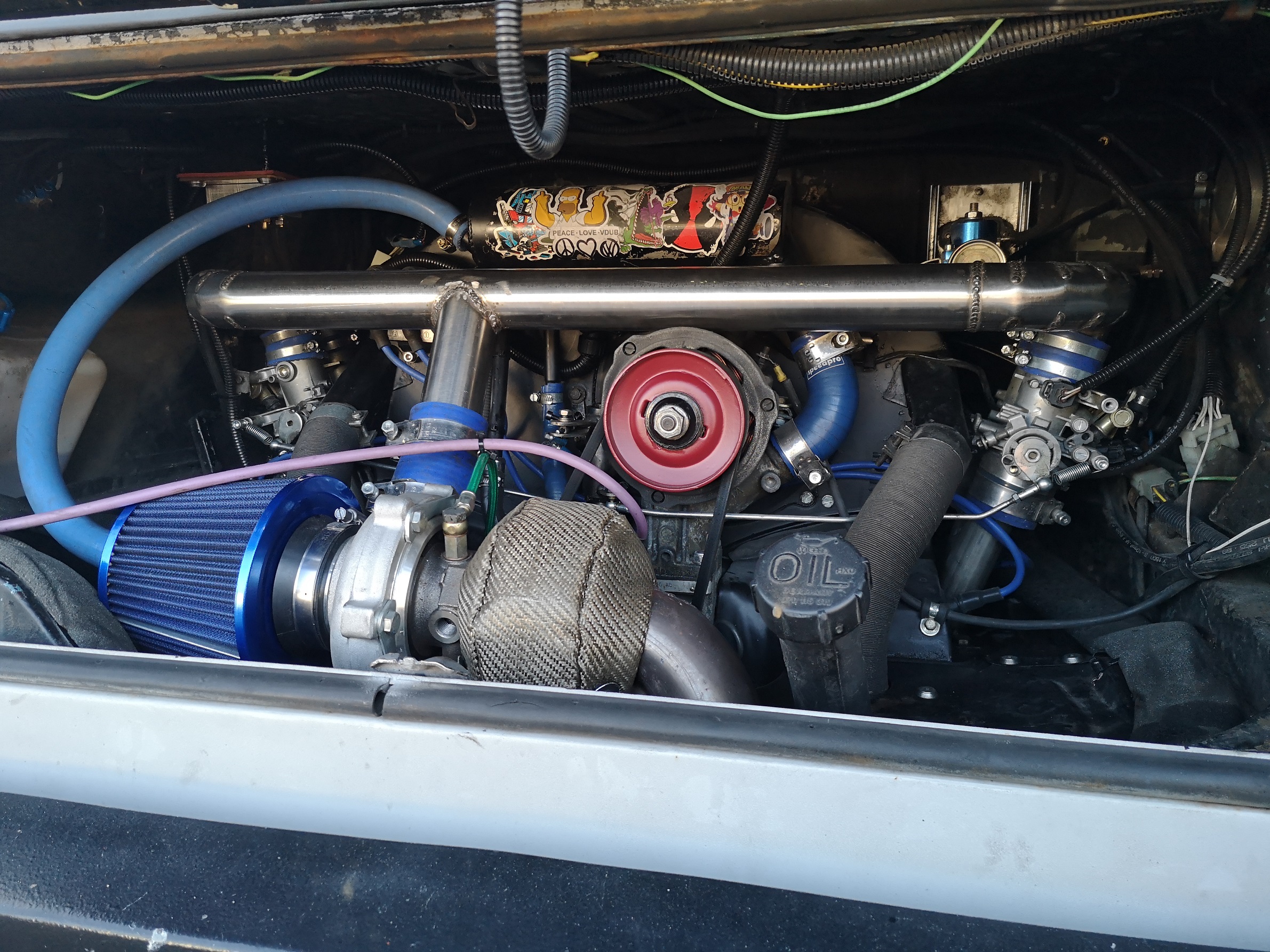

Alors, 9 ans après, par où commencer...
le m42 a disparu il y a longtemps mais l'aventure megasquirt ne s'est pas arrêtée pour autant.
Pour faire simple, choix de la raison, j'ai construis un t1 avec un 40 idf central pour rouler et partir en vacance avec.
idf qui a très vite laissé sa place à des corps pap de bécane en 34 et MS puis à un allumage statique et un turbo.
en gros, j'ai fais 10000 bornes en carbu, 20000 en injection et j'y ai remis 10000 de plus avec le turbo donc le système est fiable.
a savoir que je tire ma eriba ou mon plateau avec ce moulin et que j'ai déjà fais des trips de 3000 bornes en 10 jours donc ca marche bien,
et il a retrouvé son chauffage d'origine...
ce sujet est à clôturer et je peux en rouvrir un autre dans la bonne section sur ce montage si vous voulez.
