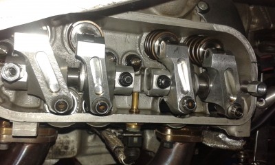

J’ai avancé au compte goute, au grès des livraisons.
J’ai installé la sonde de tº moteur dans la culasse. Et je les ai remontées, avec des culbus 1,25 à l’admission, rampes vissées et tiges de culbus alu manton...
