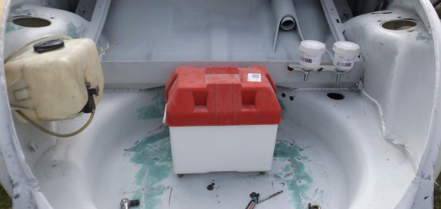

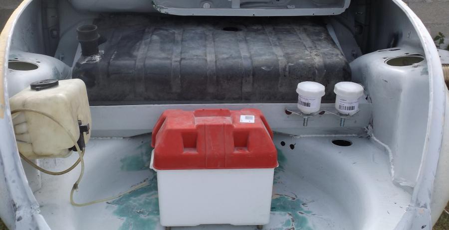

Salut.
montage a blanc bac batterie , support bocal de frein double. barre stab qui devrait arrivée bientôt.
je peut mettre quoi comme durite de frein , pour le montage bocal aux maître cylindre?
merci.

tu les as pris ou tes bocaux de liquide de frein?
COX02380
- Messages : 494
Re: Resto de ma 1303 c'est parti
Salut chez gt2
il y a 2 bocal différent.
soit sens filetage , ou en filetage 7/16 unf.
marque wilwood , il font 100CC
et support double alu wilwood.
total bocal X2 et sont support double avec livraison 55 euro.
Du coup tu comptes visser tes durites au niveau du bocal et les emboiter au niveau du MC?
Edit: je viens de voir que tout est a emboiter...
COX02380
- Messages : 494
oui emboîter bocal et mc aussi.
je voulait prendre bocal en filetage , mais je trouvait pas les raccords.
donc j'ai prie a emboîter.
Par contre l’emboîtage du bocal et plus gros que le mc.
MC en 6,5 si je dit pas de connerie.
et bocal sa doit être du 8 .
COX02380
- Messages : 494
je pourrait mesurer le diamètre emboîtage du bocal demain si tu veut pour être sur de moi.
mais c'est sur plus gros , car tuyaux de liquide ( bleu) rentre pas dedans.
Ah merde! Pour le bocal a visser il y a plein de raccords goodrige chez oreca!
