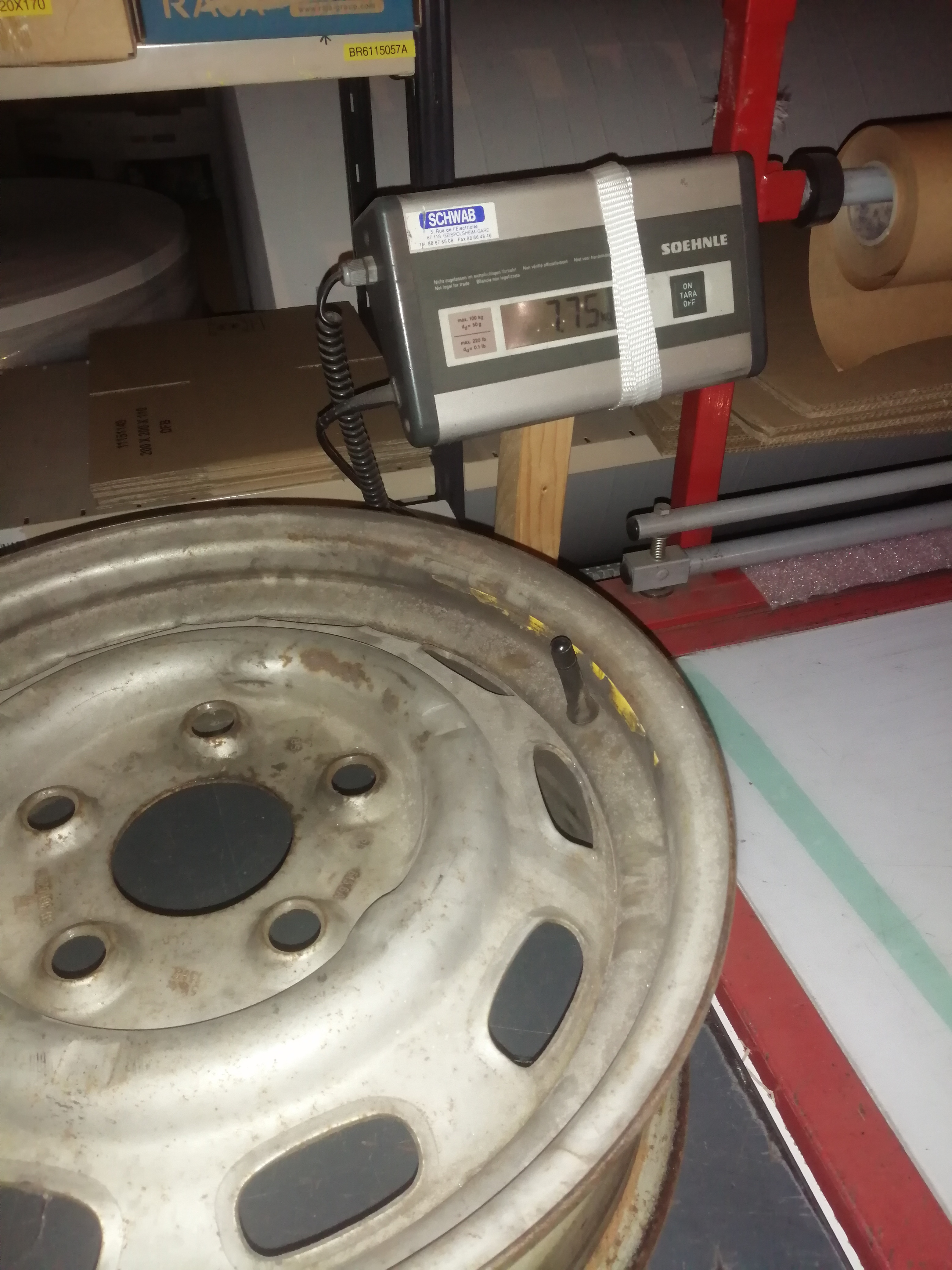

Bon ben je crois que mon choix va facilement s'orienter vers des Cookies!
Voici la masse d'une jante tôle en 5,5" d'origine Porsche, effectivement on risque d'être à 8kg avec un élargissement:
