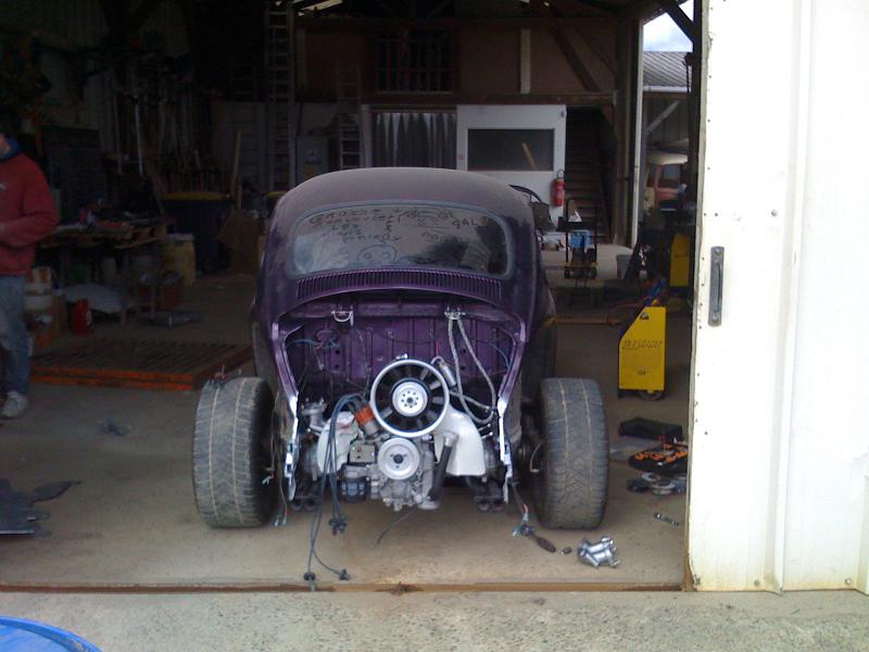

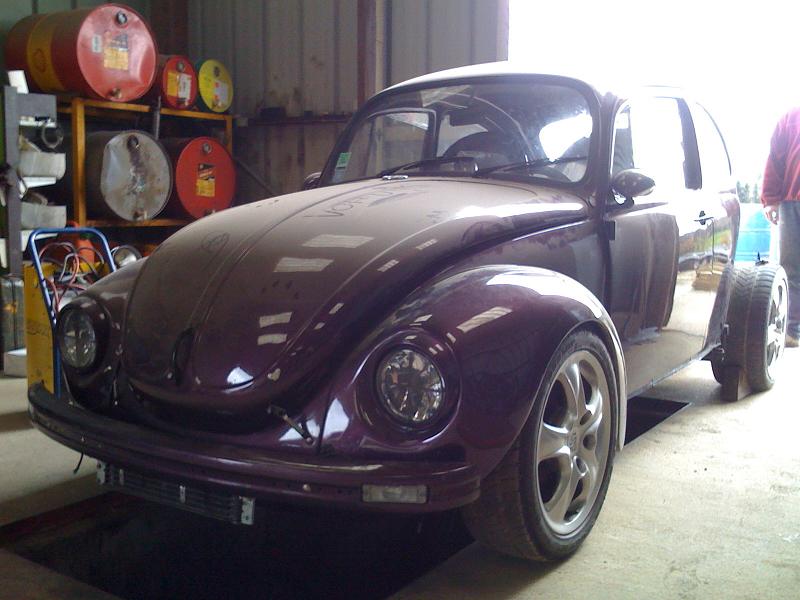

Pour les news j'ai passé toute cette semaine au taquet sur la charette avec 2 potes
super bien avancé

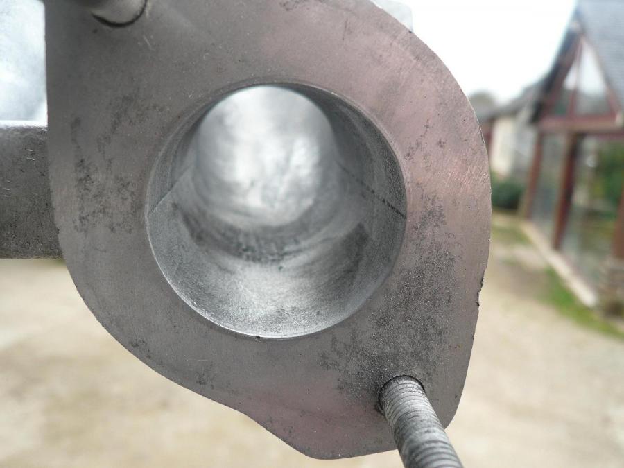

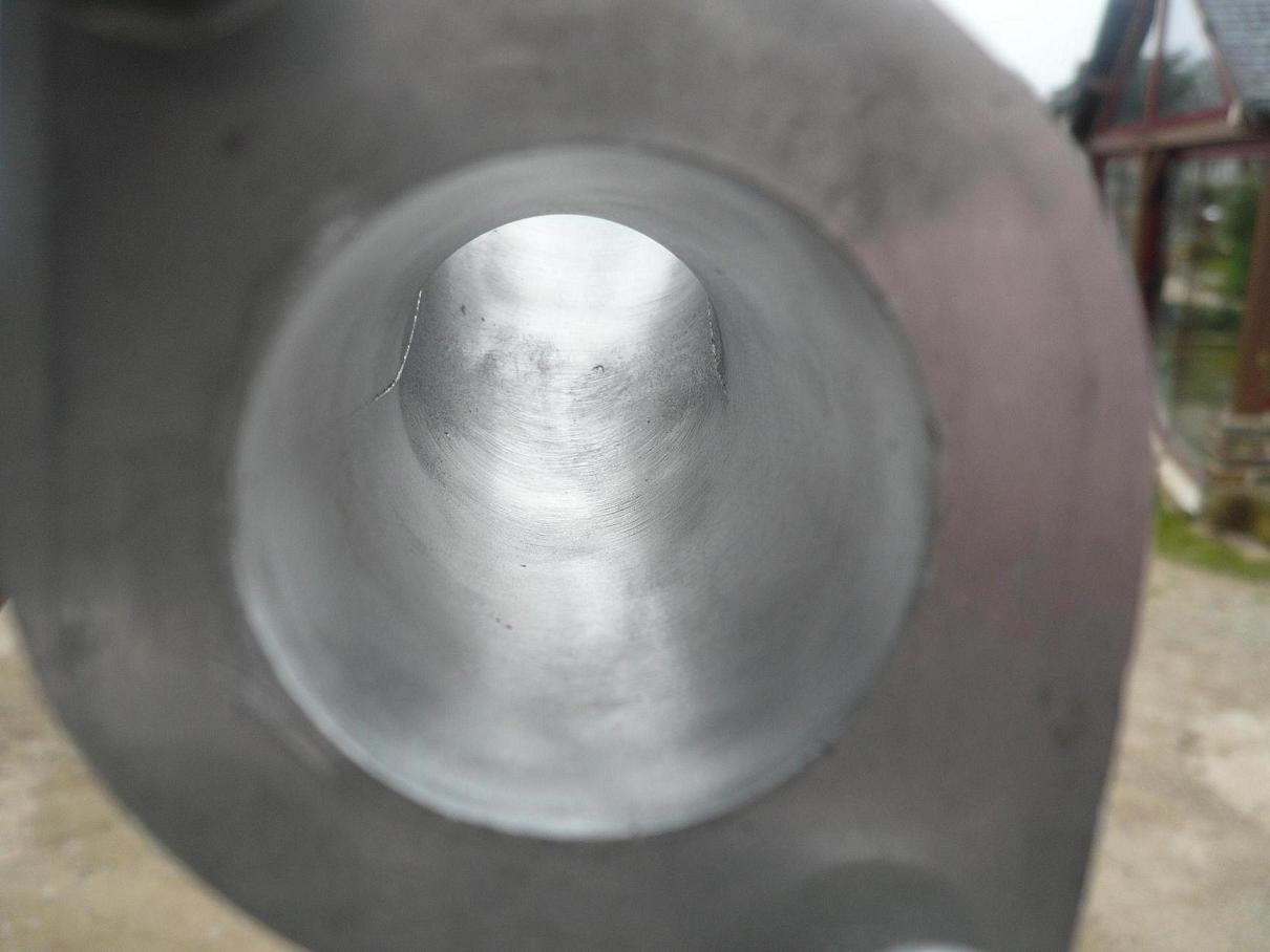

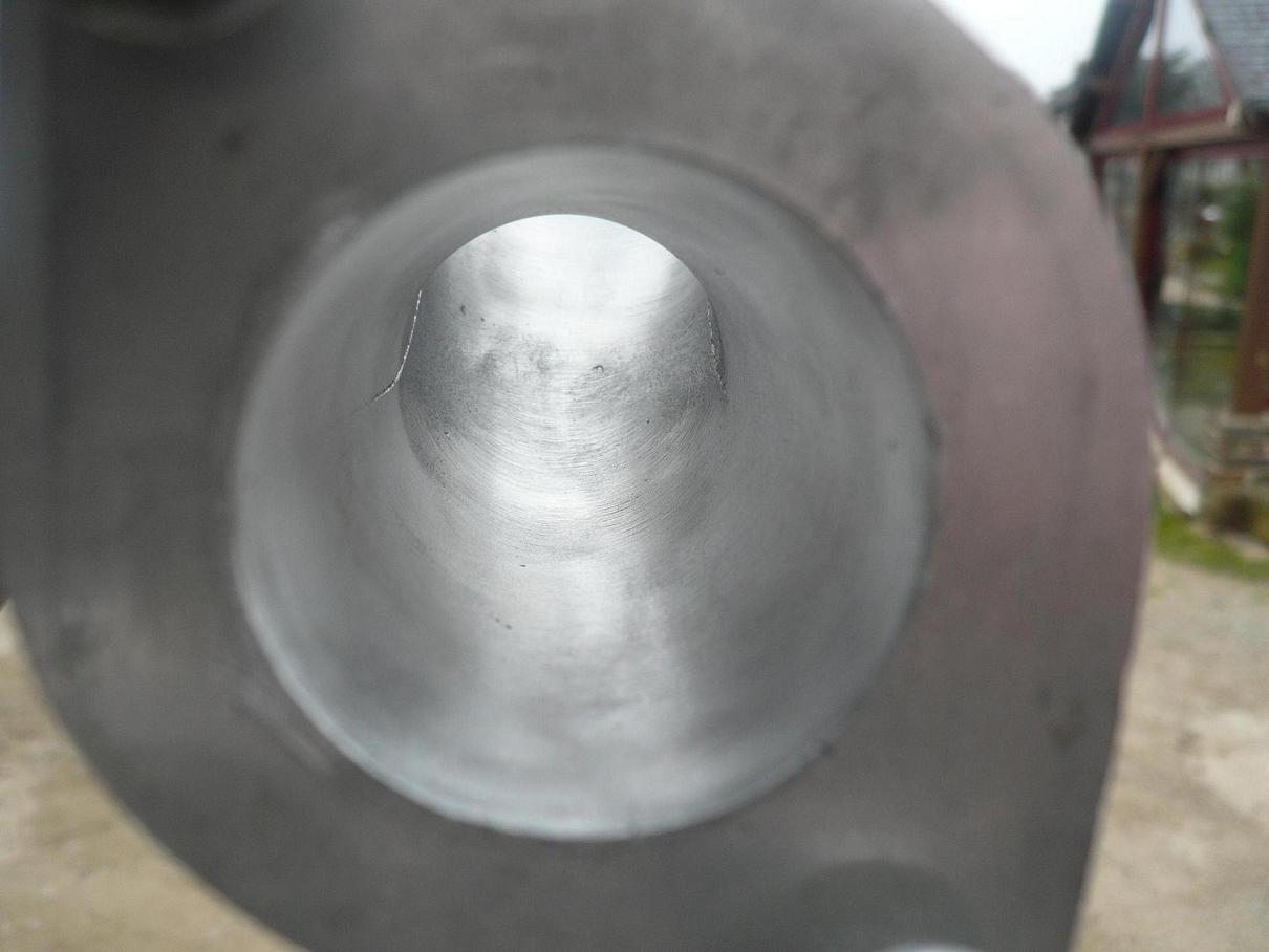

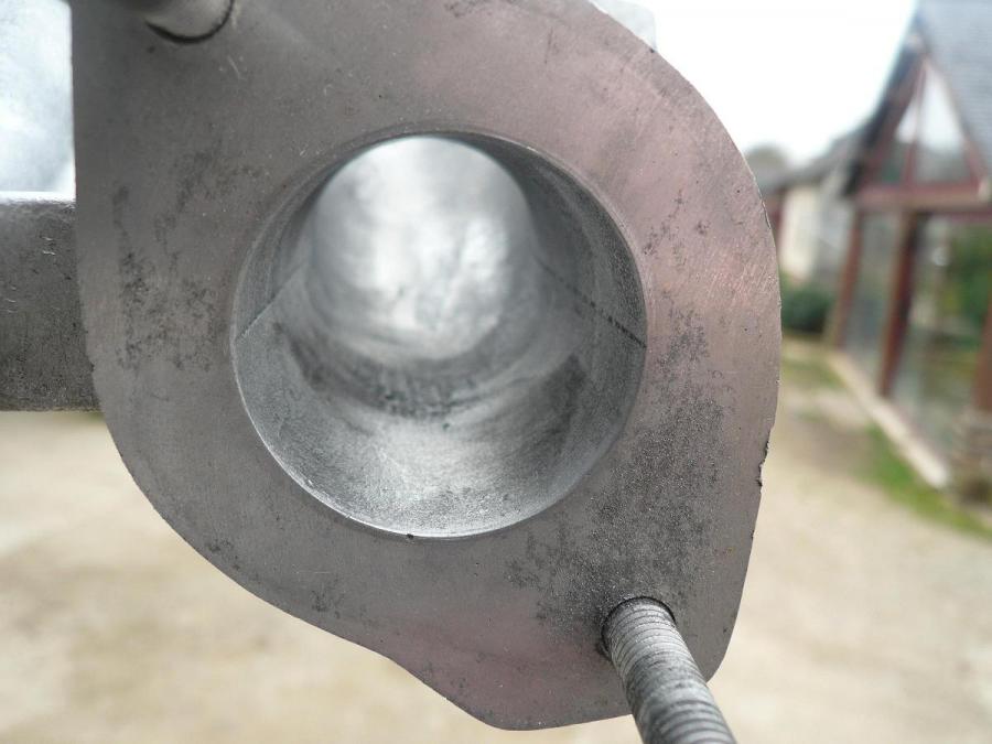

le 2,4 est monté la turbine est sortie de peinture elle est superbe
bientot les tofs :wink:

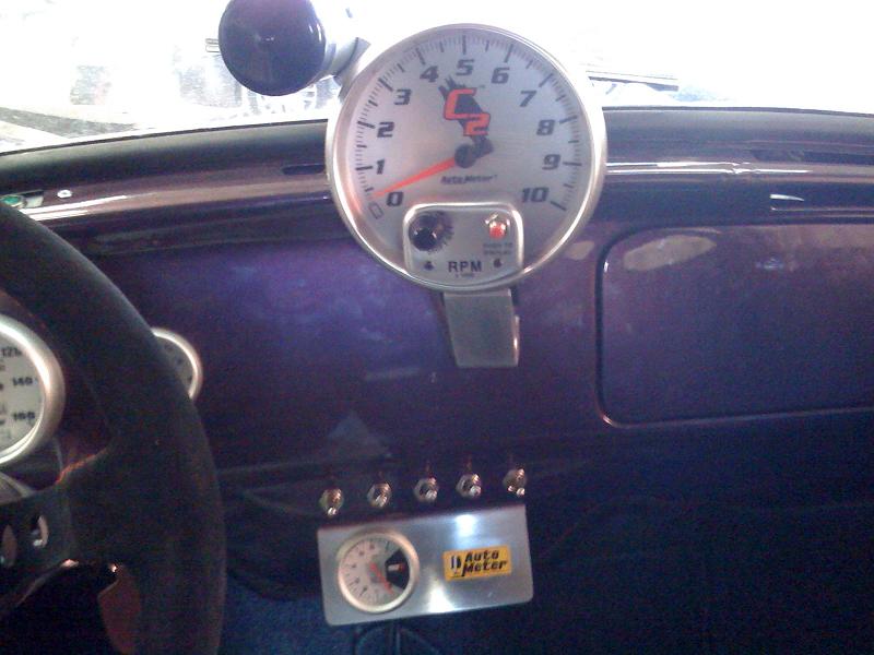

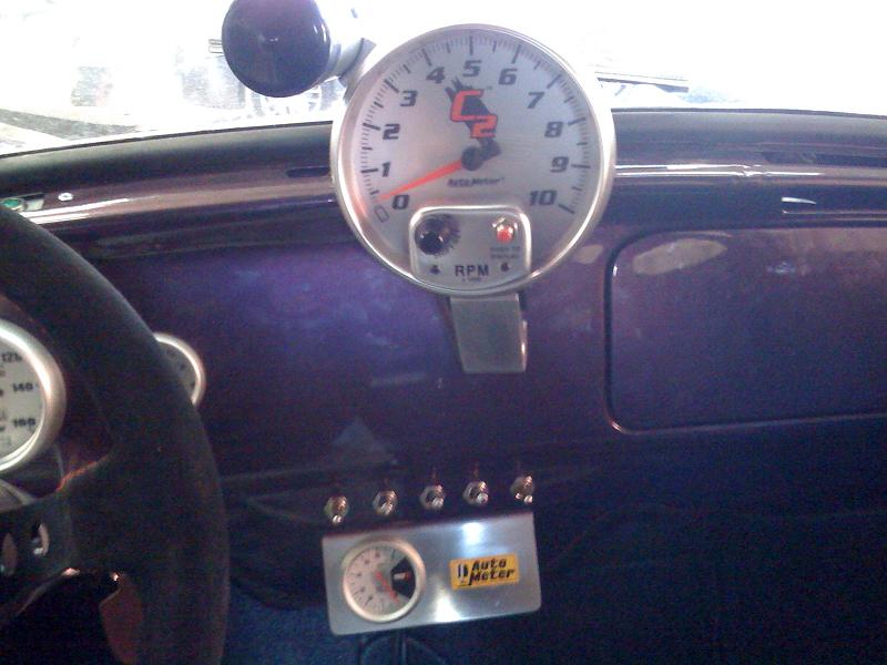

Ajout d'un nouveau mano au tableau de bord<br />Pression d'huile!!!
Pression d'huile!!!

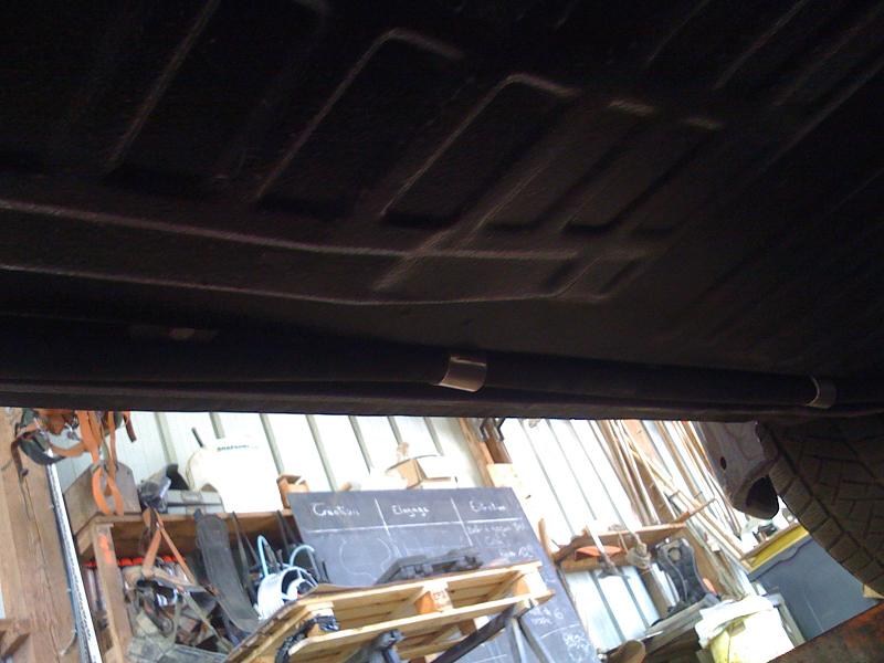

passage de durite dans chacune des rainures du chassis<br /> avec des bagues de fixation maison qui se prennent sur les vis du chassis

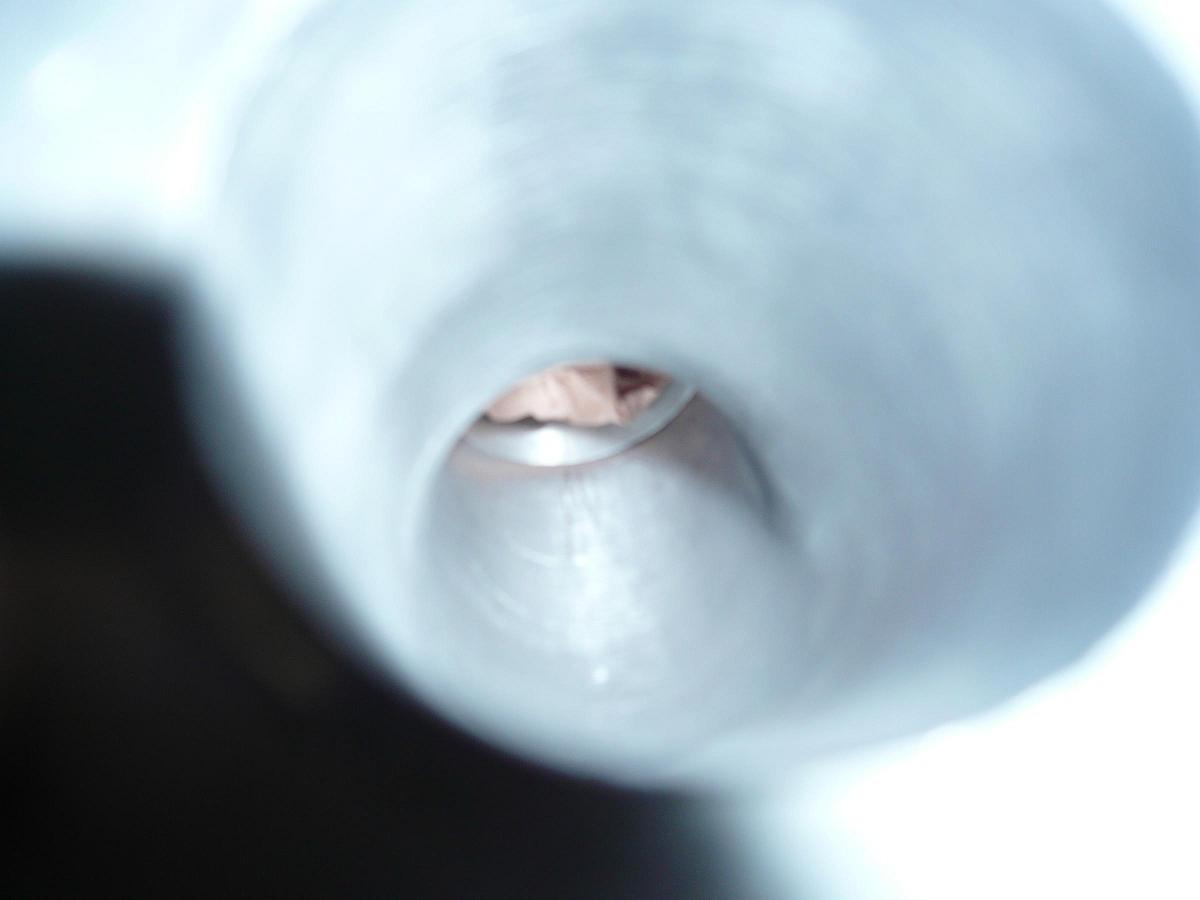

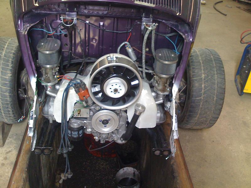

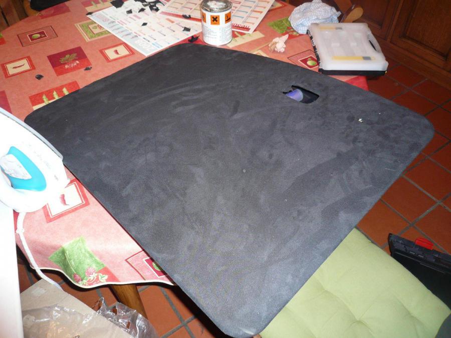

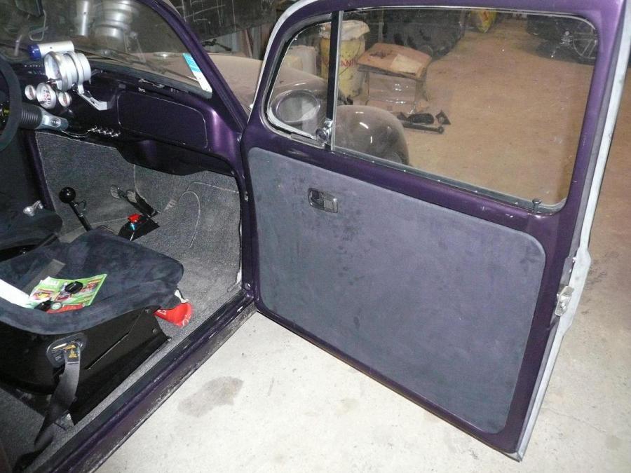

pour la coife j'ai un souci
quand je sert la sange elle se met de travers a cause de l'épaisseur de la coiffe
comment remédier a ca???
je penseai mettre une bande en caoutchouc qui reprend l'épaisseur de la coiffe pour que la sange soit au meme niveau partout
est ce la bonne solution???
Découpe une bande d'alu de la même épaisseur que la coiffe pour rattraper le décalage.
Ok c est ce aussi a quoi je pensais mais avec du caoutchouc
Sinon Alex m'a proposé une autre solution celle de se reprendre sur les trous taraudés
du carter de turbine et des visser la coiffe dessus et du coup de découper le poly qui dépasse...
je trouve cette solution pas mal
après laquelle est la mieux.... je penses que c est du kif-kif???
C'est aussi une solution, par contre je ne sais pas si ça vient des photos mais on dirait que tu as pas mal de jour entre coiffe et carter, essayes d'en avoir le moins possible.
disons que cette coiffe la n'est pas des meilleurs et on a du pas mal ajuster et par endroit pas le choix.... découper...
donc je verrai ce que je peux faire....
merci des conseils et tuyaux en tout cas :wink:

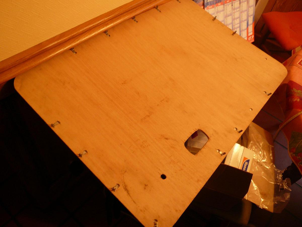

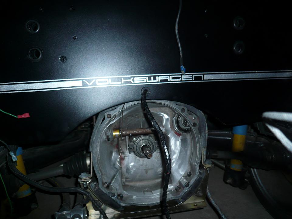

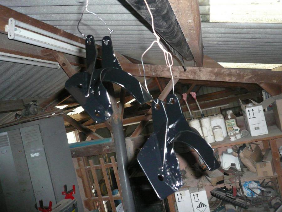

voila les quelques ptites news...

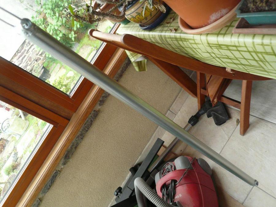

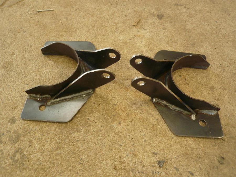

plaque cloison moteur

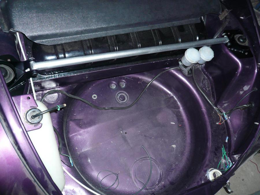

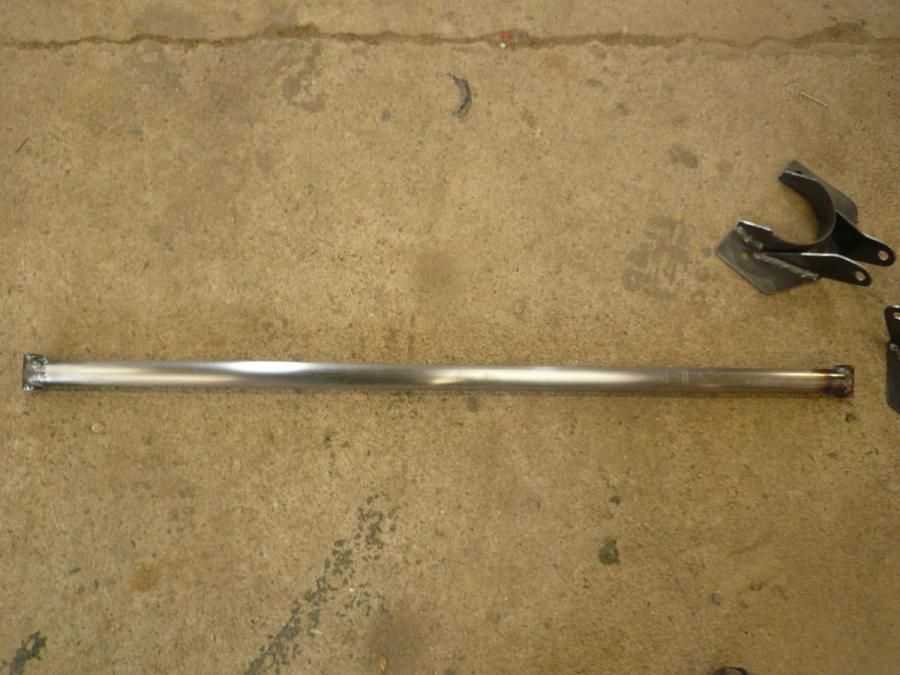

et une tite barre anti rapprochement home-made... hihihihi
je posterais une photo de la barre montée demain
car la ca sèche...
:biggrin:
FELICITATION
Alors franchement c'est très beau surtout quand on sais que c'est couper à la scie a métaux etc etc
:thumb: :thumb:
hihihi
merci pour le com' Alex :wink:

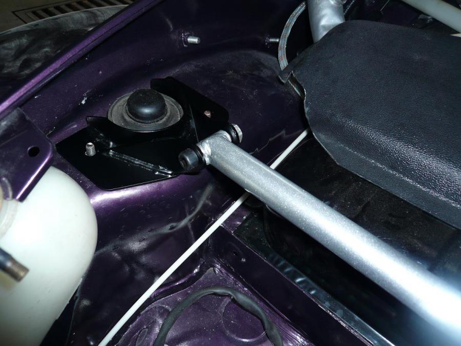

voila la barre en place pour avoir une idée...
Messages : 6165
ça c'est du bon boulot! maintenant faut prendre des cours de polissage chez Ayrton :lol:
