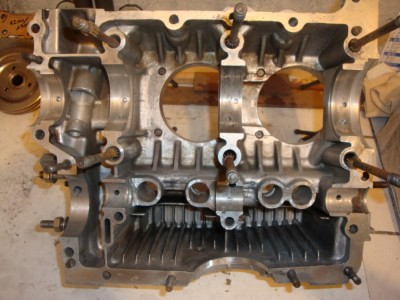

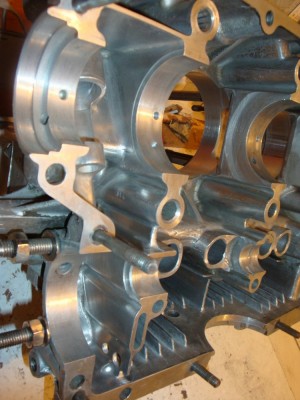

Pendant que les culasses sont chez le soudeur et que les pièces sont sur la route, le bloc passe par un petit rafraichissement.
- Avant
- En cours

par toujoursdécapoté
Comment tu fais pour l'avoir si propre ?
PATRICE.

par nicocow
Pareil tu fais comment pour bien le nettoyer de la sorte?
Re: 2L GERMAN TRIP PROJECT
Posté : 24 févr. 2009, 13:06
par benicox
nicocow a écrit :Pareil tu fais comment pour bien le nettoyer de la sorte?
UP UP UP
Allez dis nous tout Ayrton
