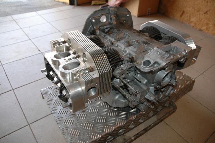

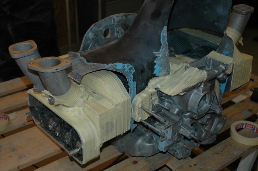

Voilà, j'ai reçu mes pièces.
Mes culasses numérotées sont les N°3 et N°4, les 1 et 2 étant celles de test de LRJ.
La finition est superbe, les rampes de culbuteurs sont montées réglées par des jeux de rondelles, j'ai aussi les tubes enveloppes en deux parties, les petites pièces alu usinées pour adapter les tubes enveloppes T1 au carter T4, les caches culbuteurs en alu modifié et avec la mise à l'air installée, les chapeaux de soupapes fait sur mesure, les doubles ressorts de soupapes, toute la visserie nécessaire, etc. Je lui ai aussi acheté sa tringlerie de carbu ainsi qu'un AAC Scat C55 pour tirer le meilleur du moulin.
La coiffe n'est pas livrée et il faut modifier une coiffe existante, j'ai mis deux jour à la faire (c'est un sale boulot)mais maintenant elle est chez le carrossier pour la peinture.
Samedi on ferme le moteur
Re: Mon speedster 356 Apal
Une petite photo de la coiffe finie?
Les premiers essais par LRJ de ses culasses donnent quoi?
La coiffe je la récupère fin de semaine, je ferai des photos en même temps que les photos du montage.
Les premiers essais du moteur test ont été fait sur le circuit de Francorchamps. Il n'ont su faire que 2 tours à cause d'une fuite d'huile au bloc. Ca ne venait pas des culasses, mais ils on préféré ne pas risquer de casser qqch à cause d'une fuite d'huile. Jean Luc se demande si ils n'ont pas trop de pression dans le bloc à cause de la longue course du 2L6, il va mettre des segments racing (il avait déjà eu le problème avec un moteur d'auto cross). Sinon, le moteur marche très bien, beaucoup mieux que le 2L4 qui était dans la voiture avant.
Il va faire une course de côte un de ces WE et on aura un autre retour d'expérience.
