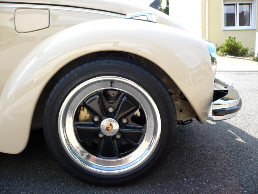

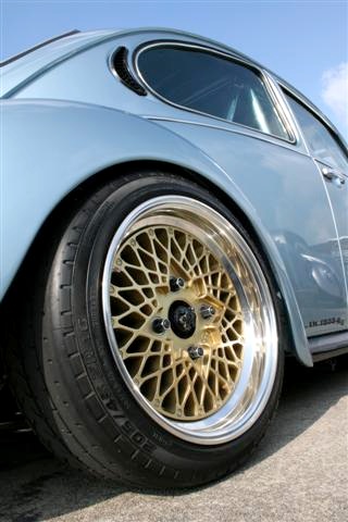

Avez vous de dispo des photos d'une cox avec 4 pneus en 205x45 R 16?
merci à tous!
marc1302
benicox
Messages : 464
Localisation : BZH (56)
Re: Choix de dimensions de pneus : Dilemme...
Message par benicox »
Voila des photos de la fameuse 1303 RS lorsqu'il est passé en 16" montés en 205/45 R16... mais qu'à l'arrière je crois :wink:
Très bon choix de monter des fuschs en 16" sur ta 1302 Marc :thumb: :thumb: :thumb:

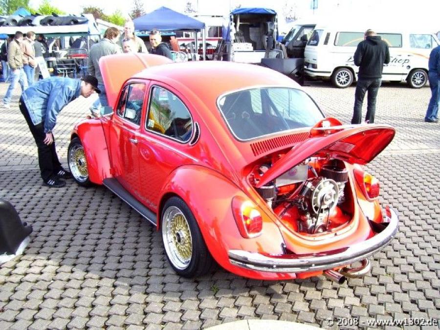

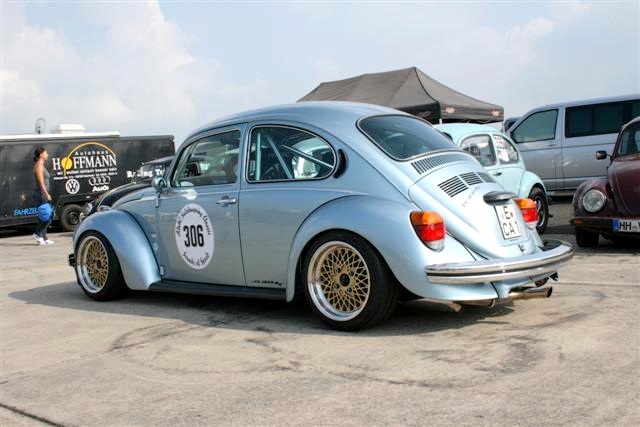

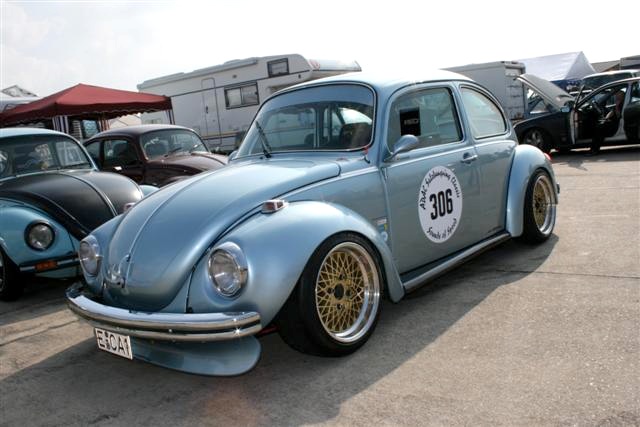

Messages : 968

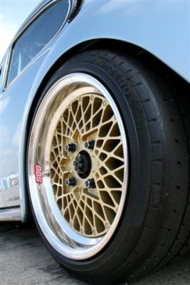

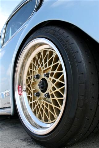

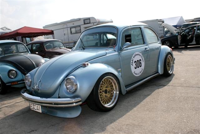

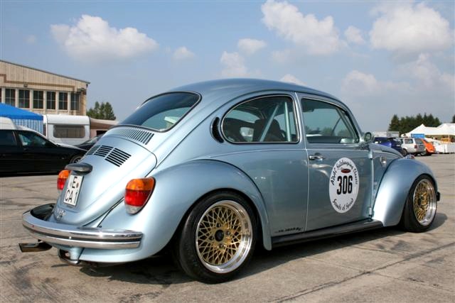

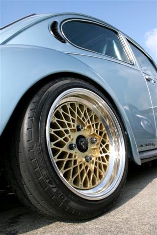

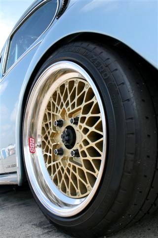

la version bbs 16 de GWD:

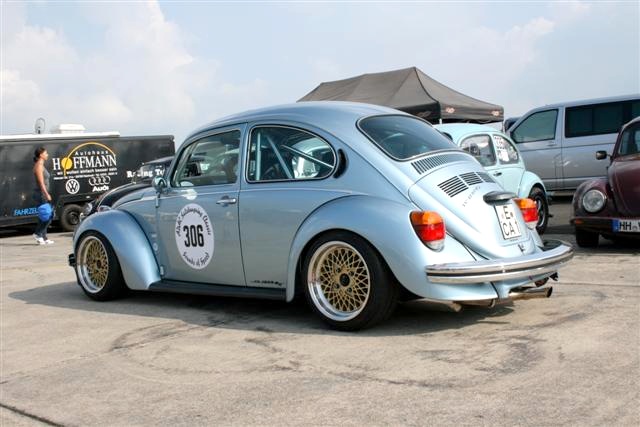

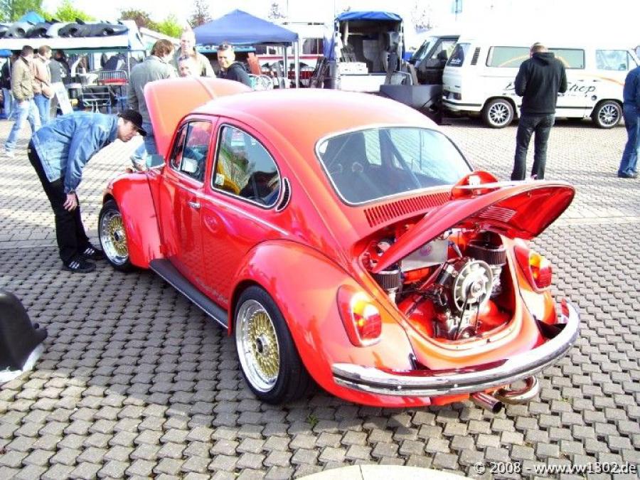

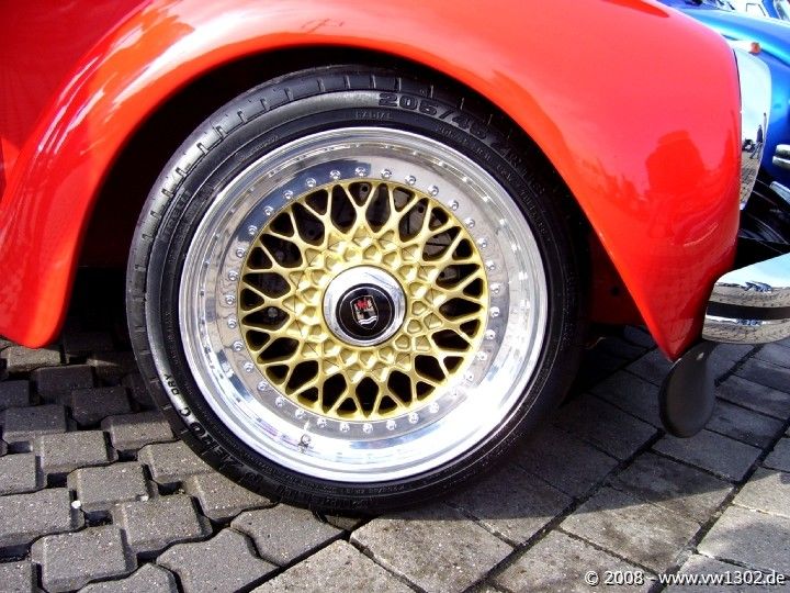

sinon voilà l'exemple de celle de marc P:
7 et 8 x 16 et 195/45 aux 4 coin , pour toi si tu monte du 205/45 a mon avis ce sera nickel car un peu moins flanc tendu.
:thumb: :thumb:

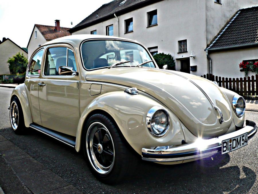

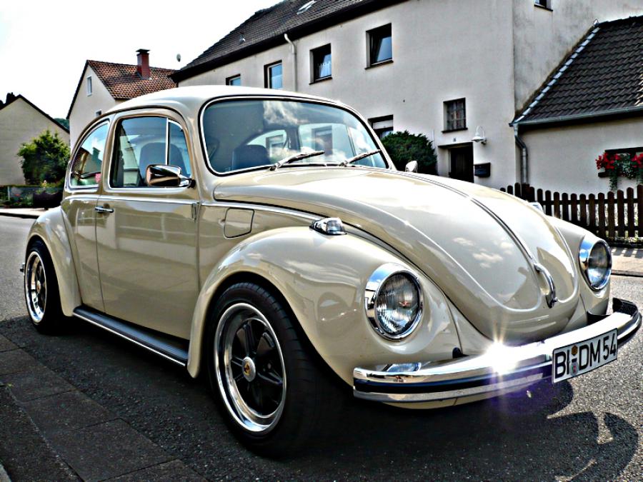

bonjour!
Merci pour vos photos! cela me permet de me faire une idée plus précise de ce que ca donne.

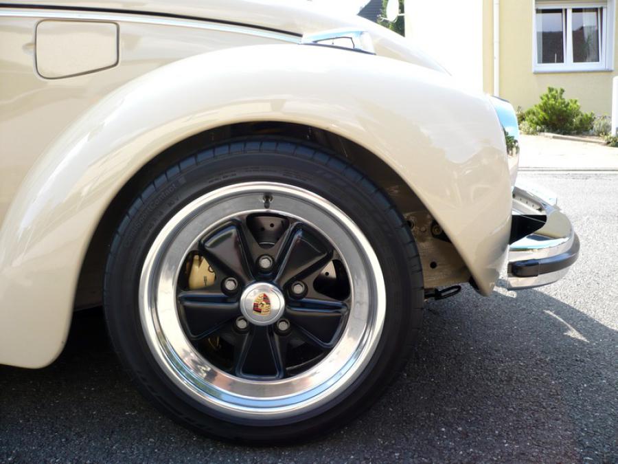

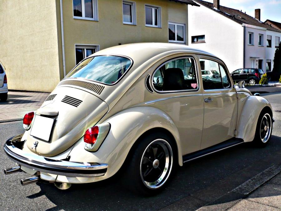

1- Je ne pense pas mettre du 205 à l'avant. pourquoi? je viens de faire un essai avec un pneu en 205x55 et ca ressort un peu! Le pneu monté dessu est assez large pour un 205 (plus de 215 mm). Je vais donc rester sur du 195.
2- A l'AR cela passe parfaitement, ce pourrait meme etre un peu plus large.
3- La marque du pneu aura aussi un effet sur la largeur. Il faut aussi faire attention ici.
4- Reste la hauteur de profil: 45 me semble pour mon age :mrgreen: un peu bas. 50 pourrait etre une bonne solution!
Je ne dois pas tout de suite passer à l'achat, mais ca demande encore reflection avant de passer à l'acte!
en prime qques photos de la 1302 :)
marc
Messages : 968
powaaaa magnifique...! :biggrin:
moi je passerai direct en 195/50 et 205/50 , je pense que ça peut faire tres sympa ! :thumb:
