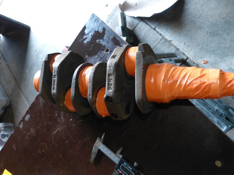

Bonjour à tous.
Ce n'est pas parce que je n'écrit pas que je me branle les couilles.

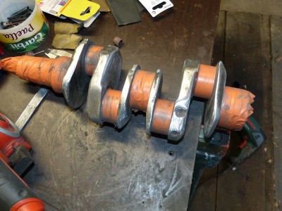

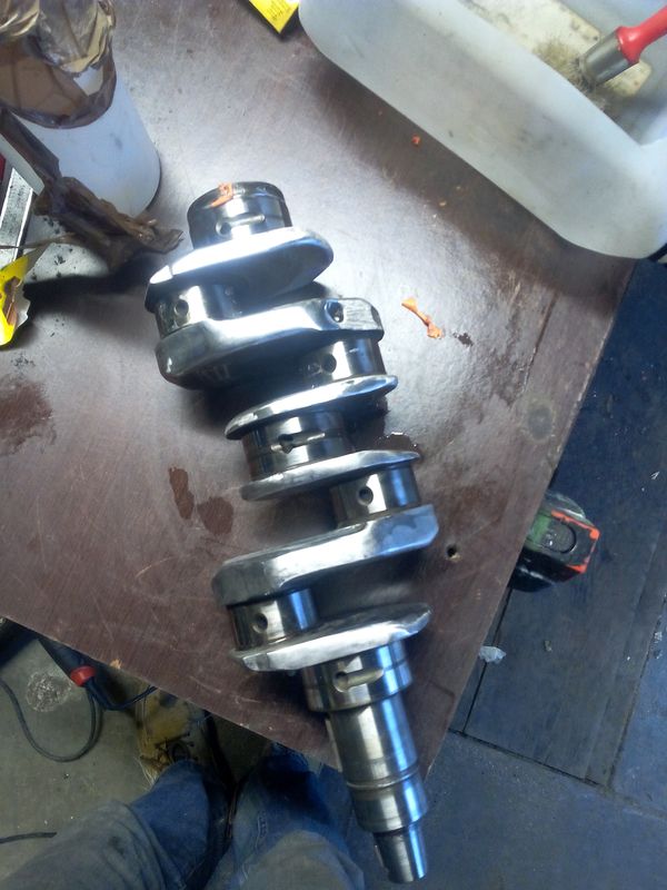

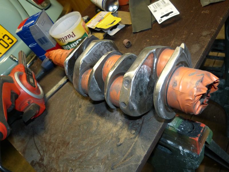

je me suis occupé du cas du vilo
voila je vais attaquer les bielles pour le même traitement
j'ai investi la dedans
et j'essaye d'emmener le bloc cette semaine dans une boite d'usinage pour une métrologie complète.

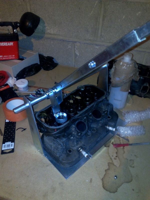

Cool que ça avance bien! Pour tes culasses il faudra bien les nettoyer (microbiller) pour voir si elles sont fissurées. Tu peux mesurer le volume des chambres?
Re: Un nouveau coeur pour blue lady
Ça avance bien t es sympa moi je trouve que ça traîne.
Pour le volume des chambre je devrais pouvoir me découper des disques dans du plexi .
Et j ai le matos au boulot pour mesurer ca avec precision. Je vais attaquer le polissage interne du carter ce week end.
