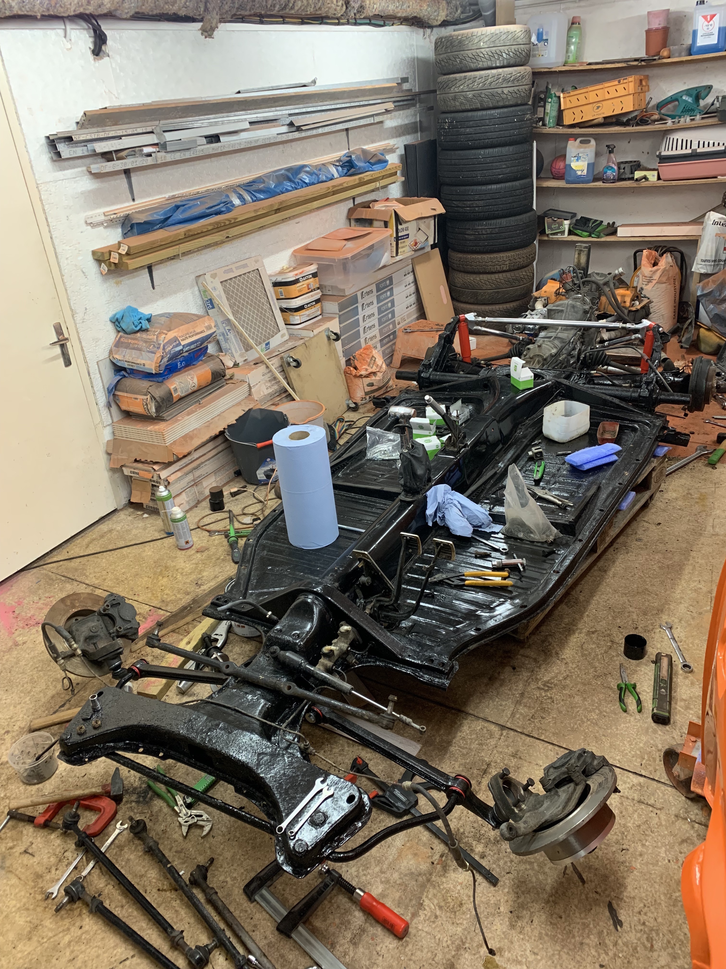

le chassis se remonte tranquillement .... (oui, c'est un peu le souc dans le garage.. :mrgreen: :mrgreen: )
Ca avance bien c'est cool
bientôt le bout du tunnel

ça avance pas trop mal.... :)

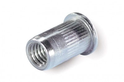

2 petits rivkles et tu refixes le bocal... non?

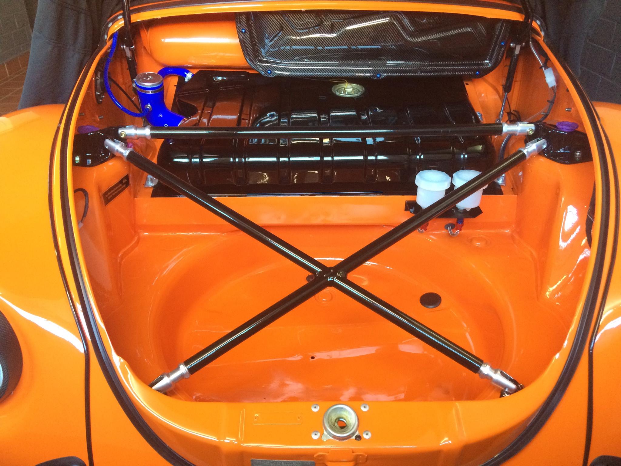

ca va finir comme ça.... 2 petits bocaux cylindriques et une platine fixée dans le coffre....
comme ça :

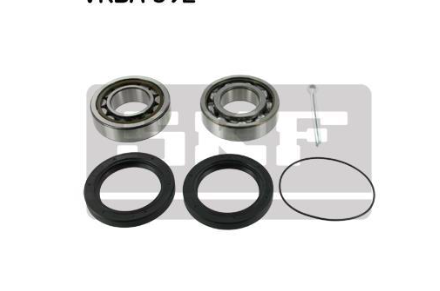

j'ai démonté mes tambours arrières, j'ai le gros joint torique comme sur la photo a changer...
je ne trouve rien chez les revendeurs, quelqu'un sait si ce joint est identique pour train à cardans et à trompette ??
merci ! :)

je ne sais pas te repondre, mais si tu ne trouve pas, donne moi juste les dimensions que tu as besoin.
je peux regarder au boulot si j'ai la taille.
merci Charles,
mais j'ai trouvé ! avec la référence d'origine VW.... il y en a chez mecatechnic,
pour info :
c'est la référence VW 113 501 291 B,
ça se trouve aussi chez rose passion, ce joint est identique à ceux des Porsche 944....

coxy-ben a écrit : ↑24 janv. 2022, 11:48 ce joint est identique à ceux des Porsche 944....
je vois ta question un peu tard, mais c'est ce que j'allais t'indiquer...
:mrgreen:
j'ai commandé ces joints chez rose passion...il les avait en stock,
chez mecatechnic, sur commande et 2 semaines de délai... :roll:
