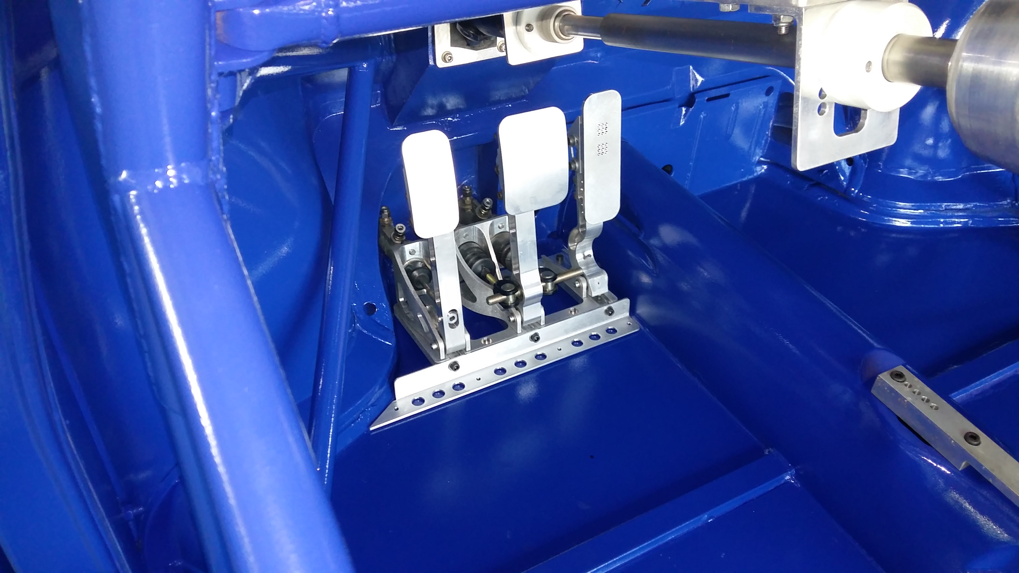

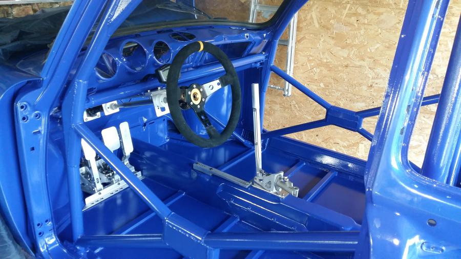

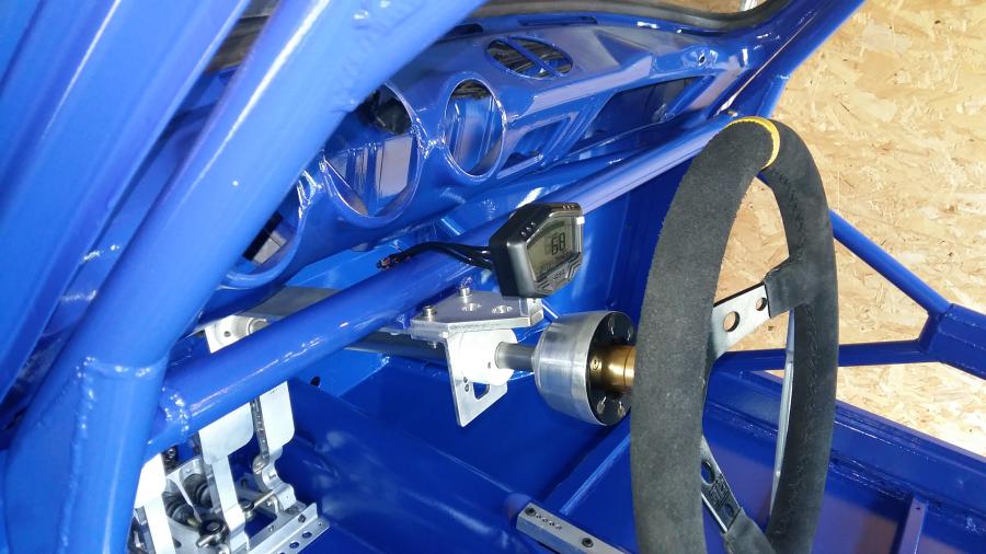

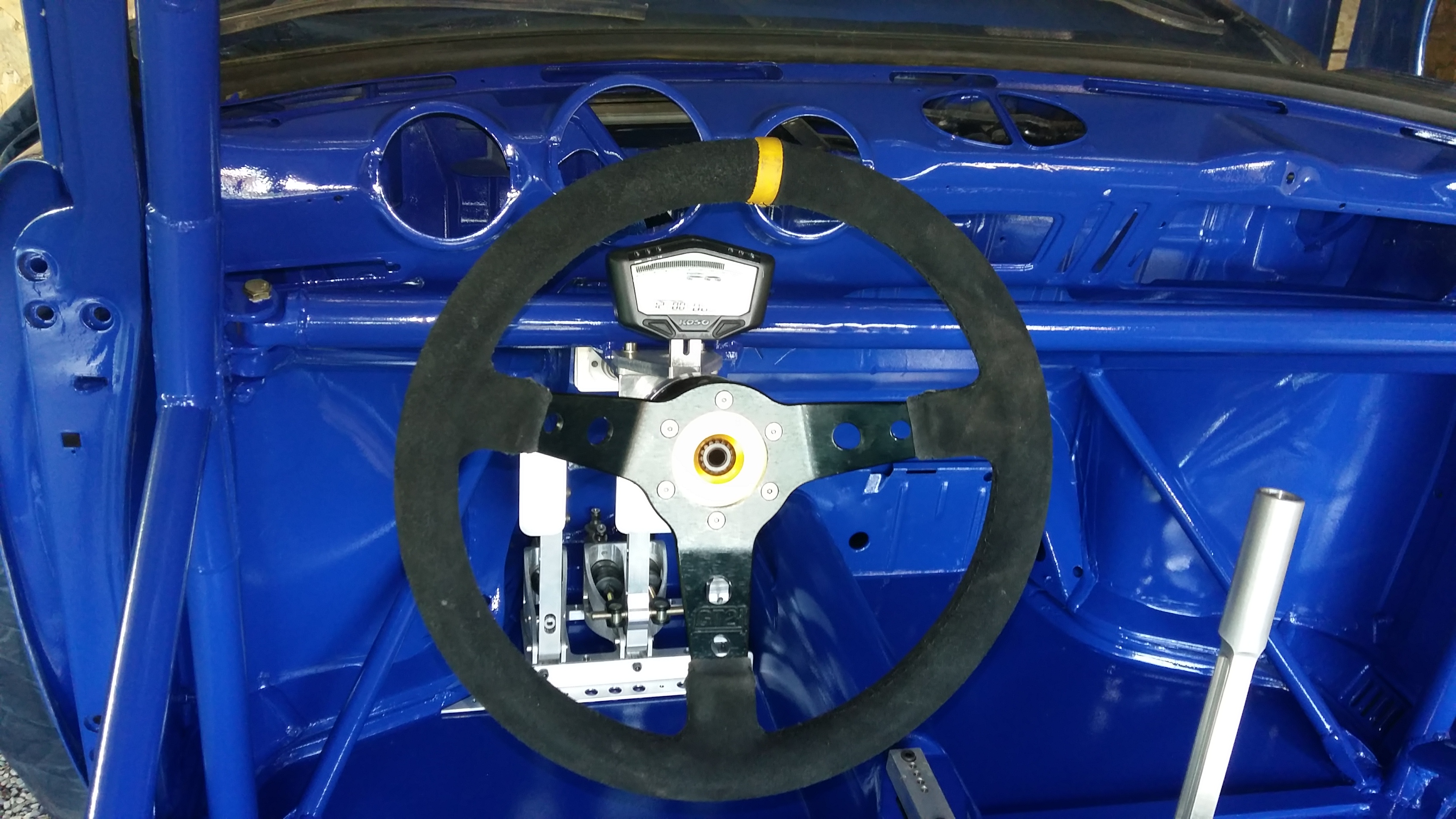

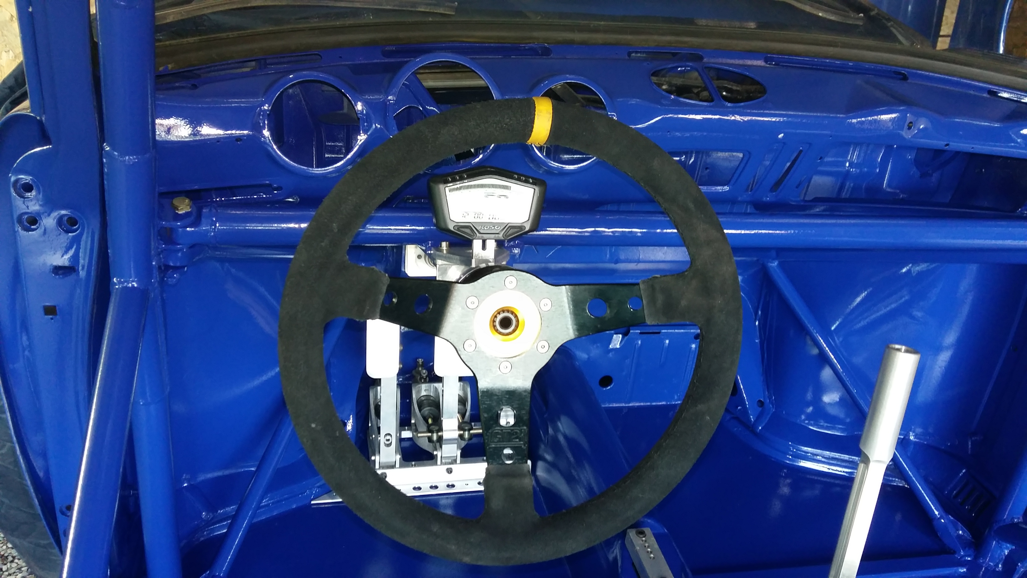

remontage suite .....
mini dashboard koso très complet et a un prix attractif
le pédalier avec une nouvelle fixation plancher
Re: NOTCH TURBO
Sa ressort bien l alu dans le bleu rs.
Messages : 1064
Re: NOTCH TURBO
Super chouette que ce soit le bleu comme les pièces un régal pour les yeux
Tu l'as eu où ton compteur ?

Re: NOTCH TURBO
Message par seb12 »
le compteur on le trouve sur pas mal de cite sur le net , je l ai prix sur " c discount " . au depart je les trouver là mais pas dispo , voila lien avec toutes les données techniques
http://compteur2moto.com/compteur-digit ... 10489.html
la marque koso fais surtout des compteurs de moto digital ou a aiguille , j aime bien celui-ci car je le trouve simple et sobre , il réuni les infos principales avec pas mal d options , et qu il colle bien a l ambiance que je veux donner a mon habitacle a savoir " rallye wrc racing " :D

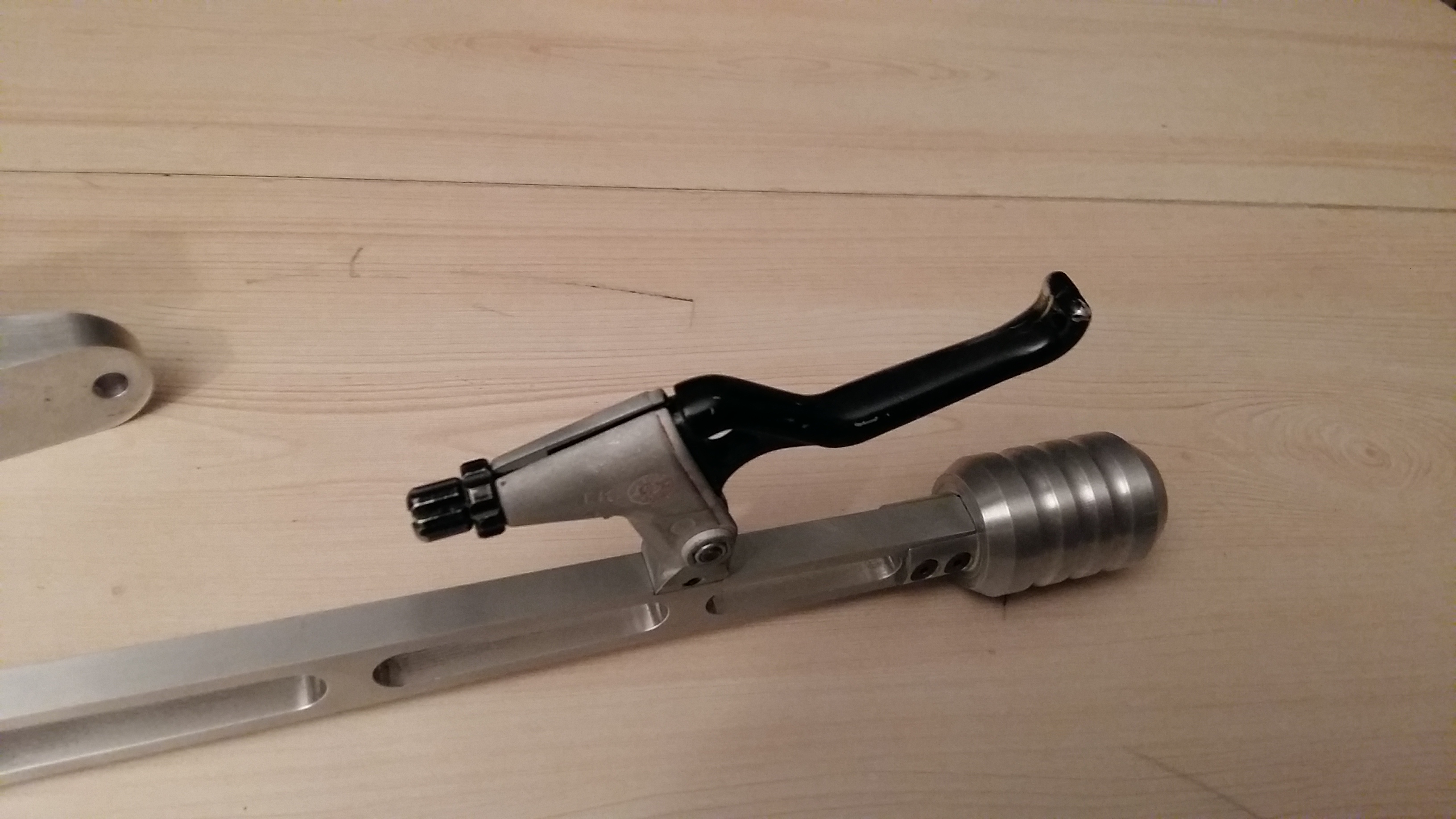

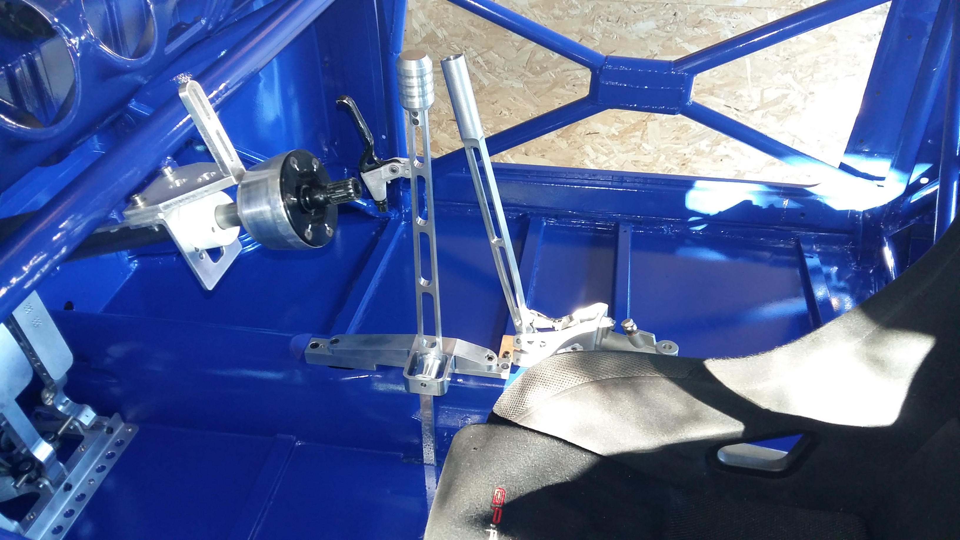

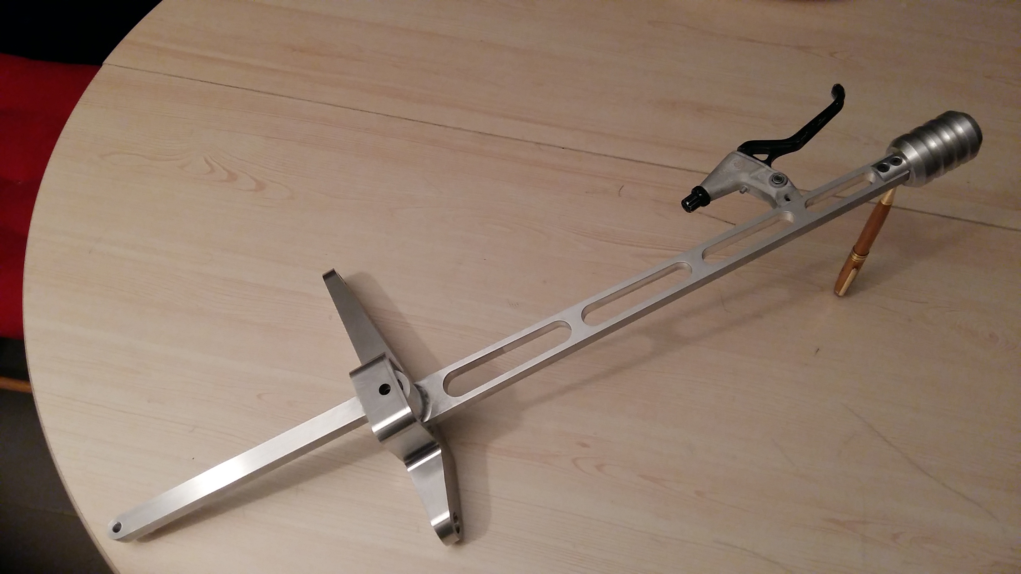

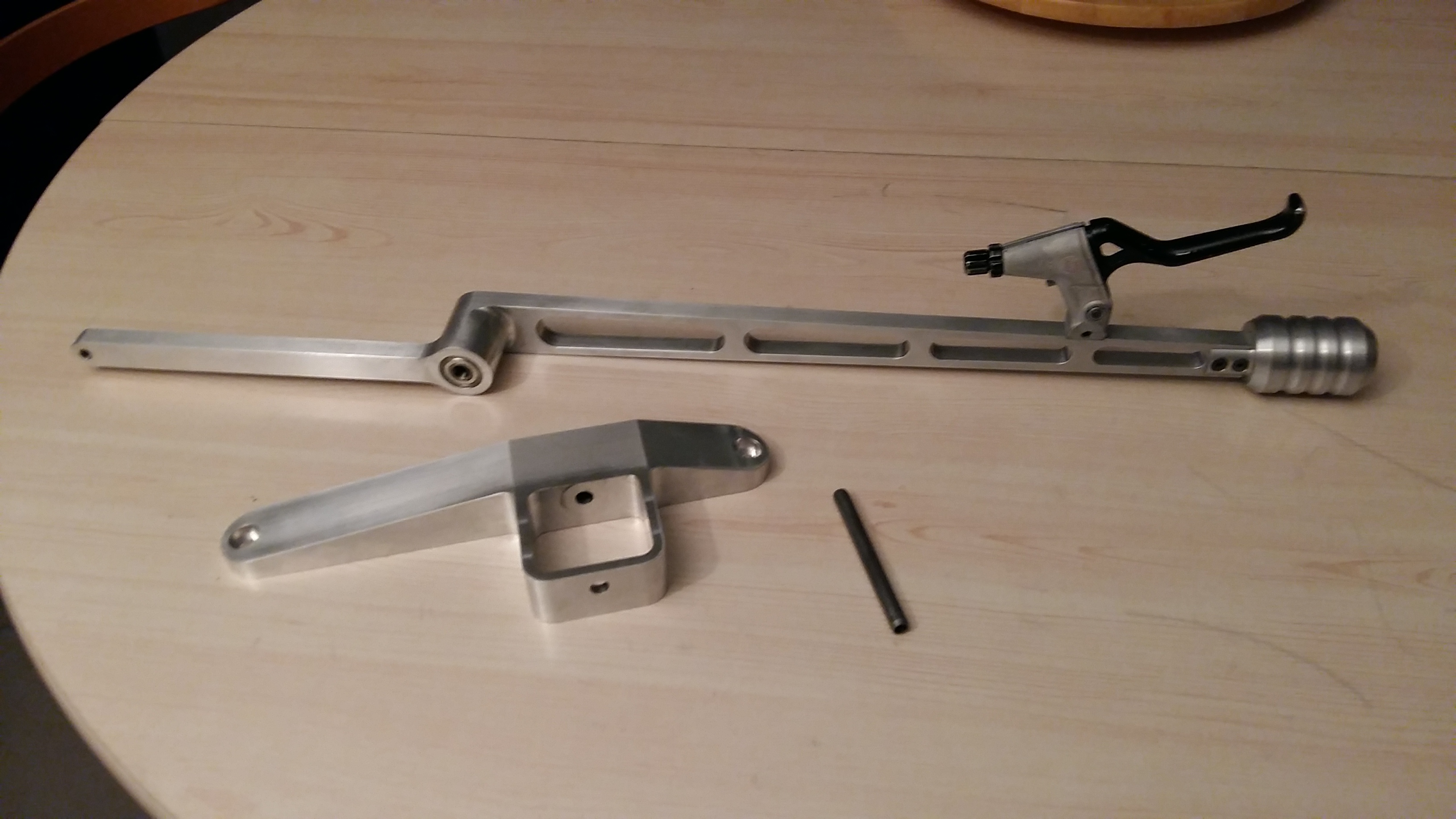

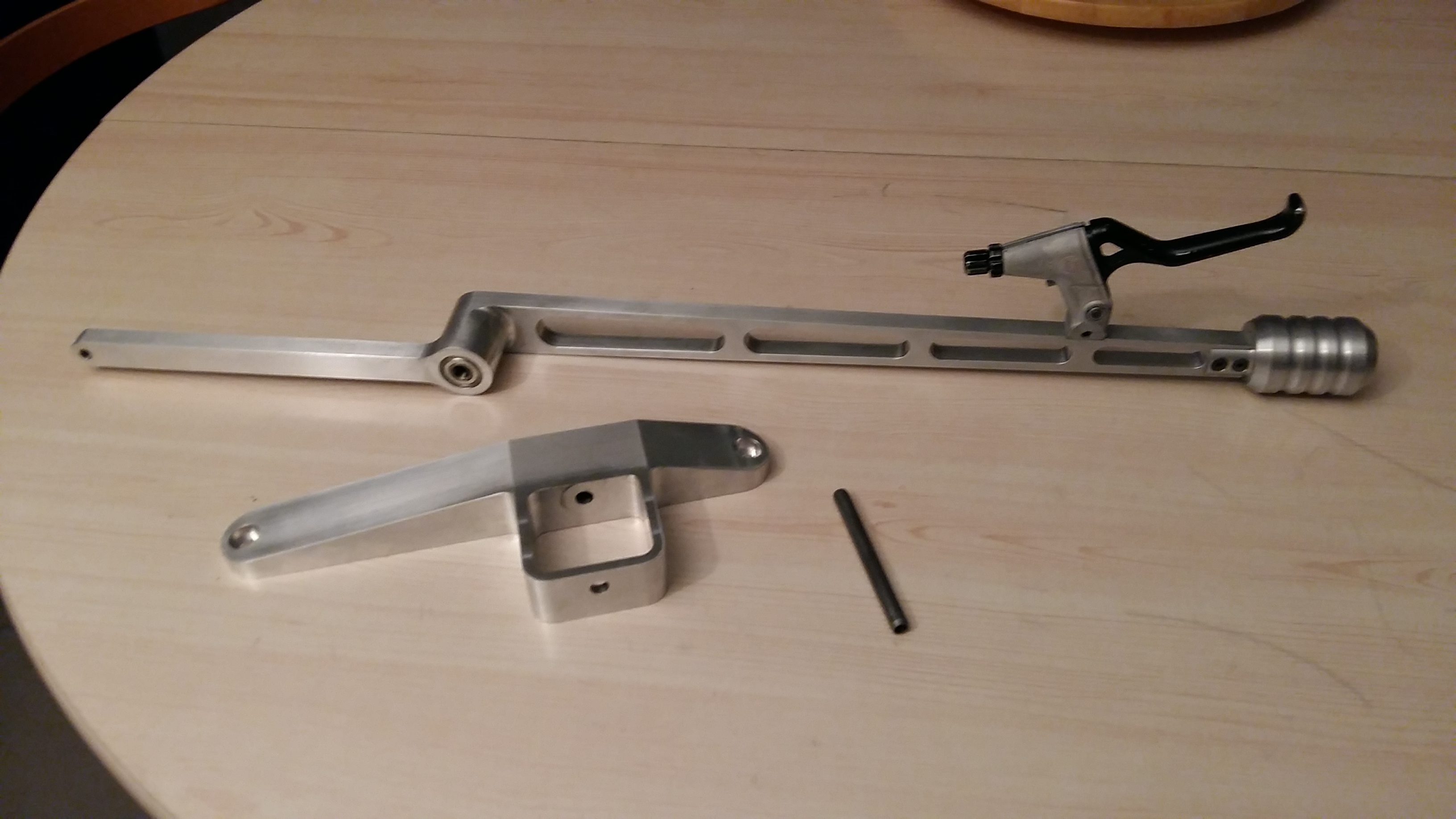

nouveau levier de vitesse
je vous expliquerais la modif que je vais faire , mais en gros le systhème qui permet le mouvement séquentiel se trouvera directement fixer au " cul " de la boite et actionner par celui-ci , l habitacle s en trouvera alléger fonctionnellement et esthétiquement

Message par cheap speed »
la poignée de frein de bmx tu l'as soudée ou la base est usinée dans la masse?

cheap speed a écrit : la poignée de frein de bmx tu l'as soudée ou la base est usinée dans la masse?
non , c est une poignée de vtt de chez decat.... que j ai usiné et visé sur le levier , elle servira pour pouvoir passer la marche arrière et le point mort
prototix a écrit :Pfff trop facile;)
en fait c est même pas moi qui est eu l idée , un jour un copain qui passe voir l auto est qui connait mes idées un peu délirantes , me dit maintenant que tu à la place au cul de la boite pourquoi tu intègre pas ton système direct a la boite et tu fais juste une tringle-rie toute droite jusque au levier , et là " bon sang mais c est bien sur "
du coup croquis , réflexion , plan , et copeaux .............. :D
dit ci fin août je vais refaire les pistes de mon système ainsi que la modif du cul de boite avec un support pour tout assembler ,le fonctionnement vas s en trouver grandement améliorer et simplifier ....... je vous montrerais tous ça

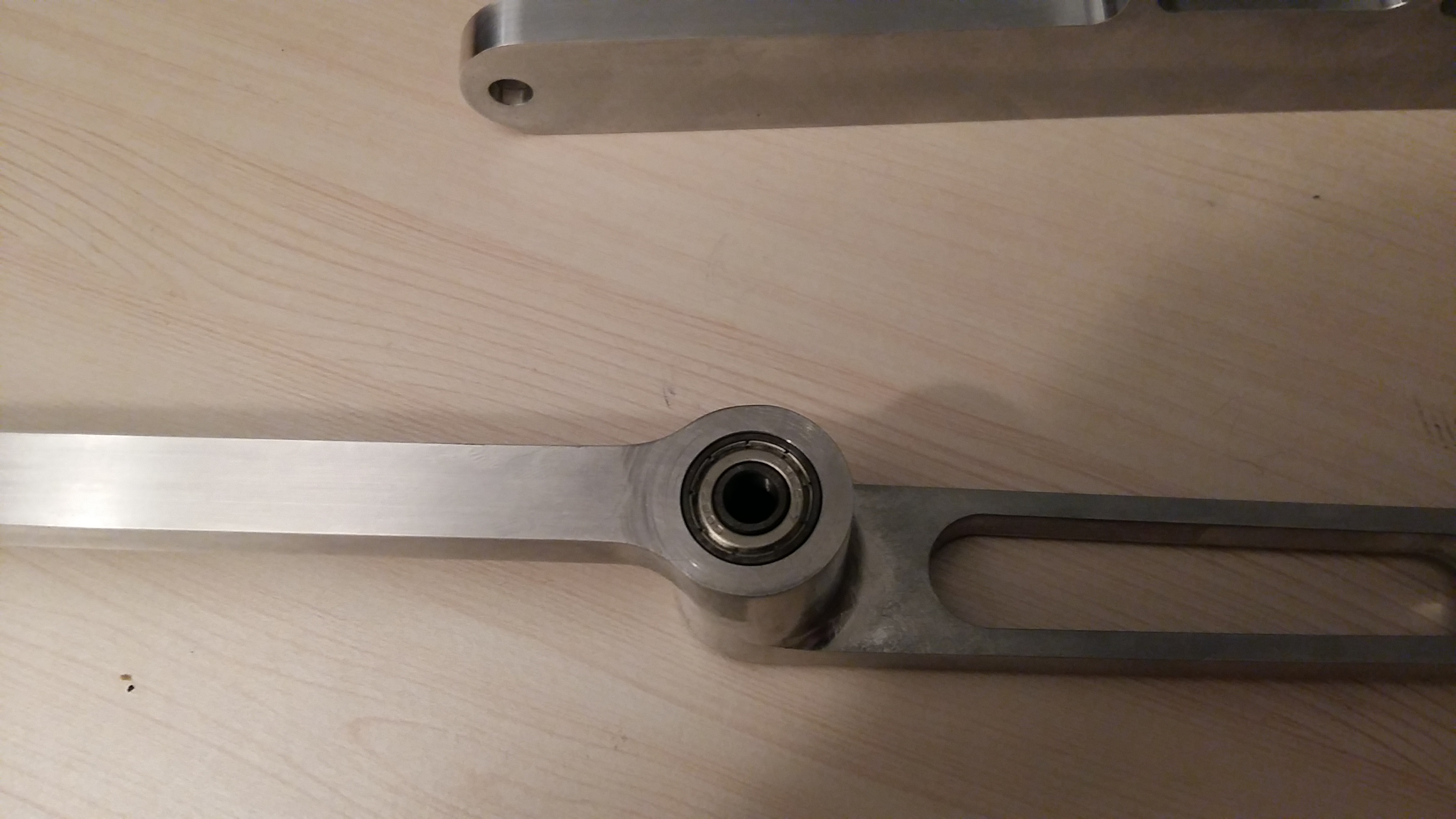

ah ok , moi c'est une de bmx qui sert a la même chose
par contre sur ton montage on a l'impression que c'est taillé dans la masse
beau travail

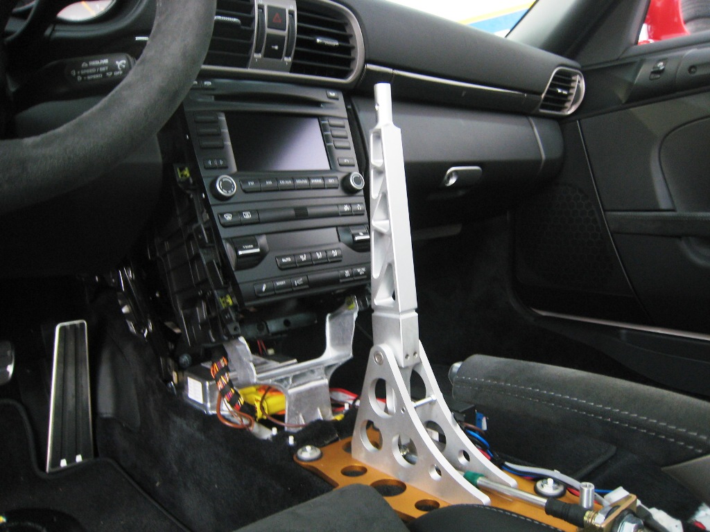

Superbes pièces, ça me fait penser à un de mes leviers de boite séquentielle préférés.

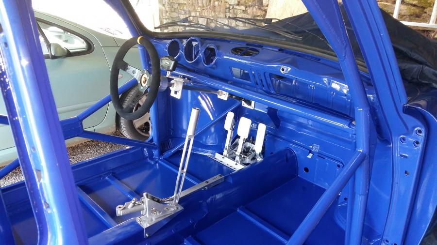

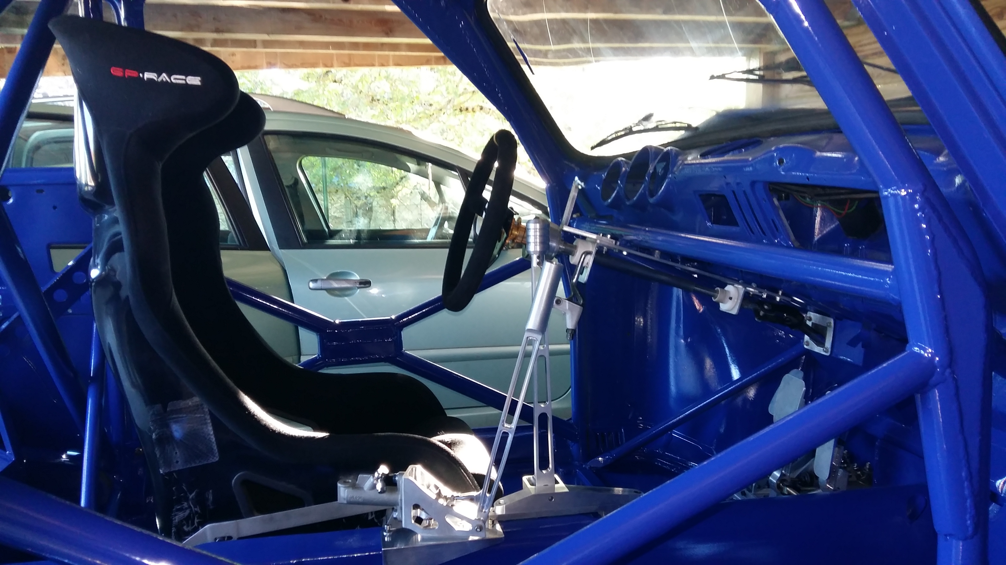

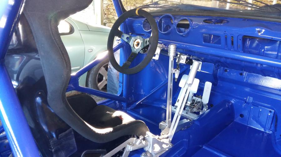

pour donner suite le levier installer.....
