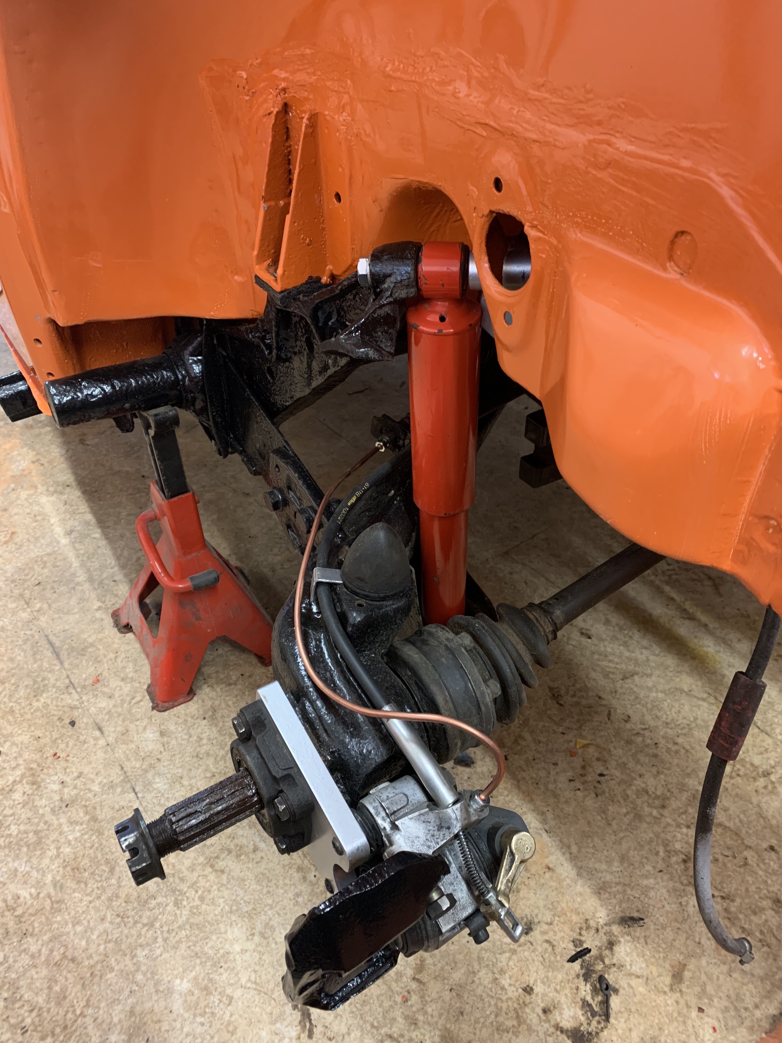

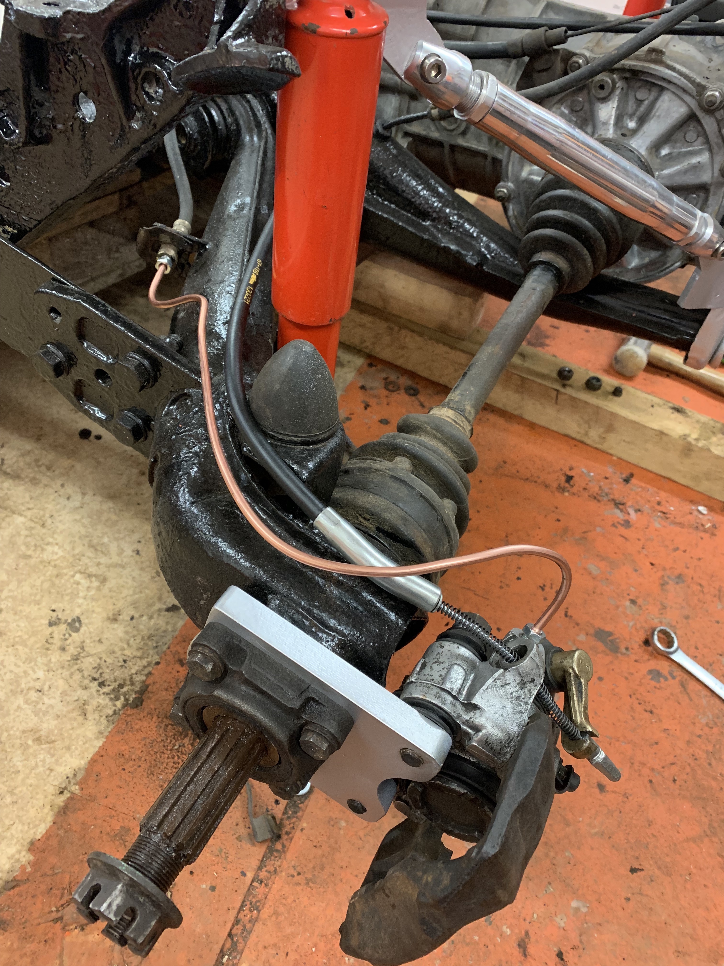

sinon, aujourd'hui, début de montage des freins arrière.... platines, étriers, câbles de frein à main, changement des conduites rigides,...

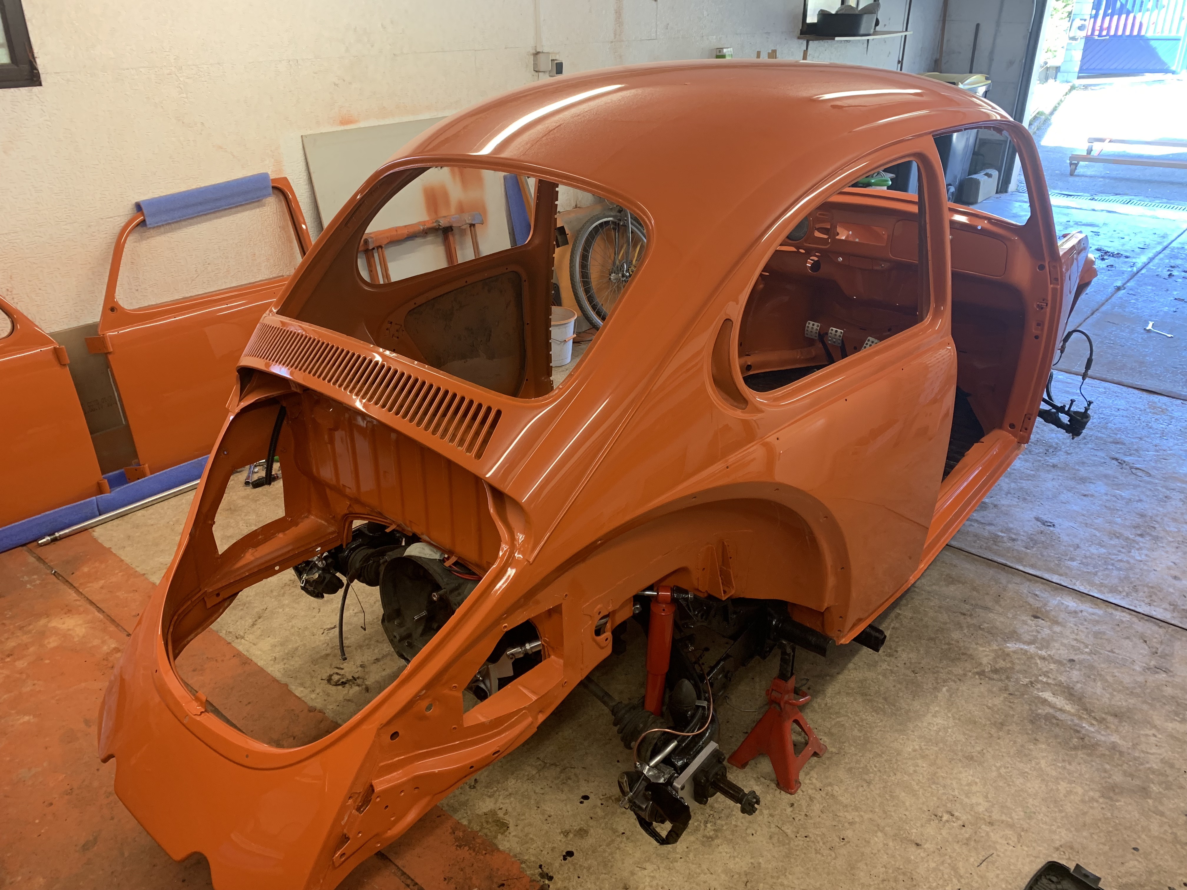

la coque a retrouvé son châssis !

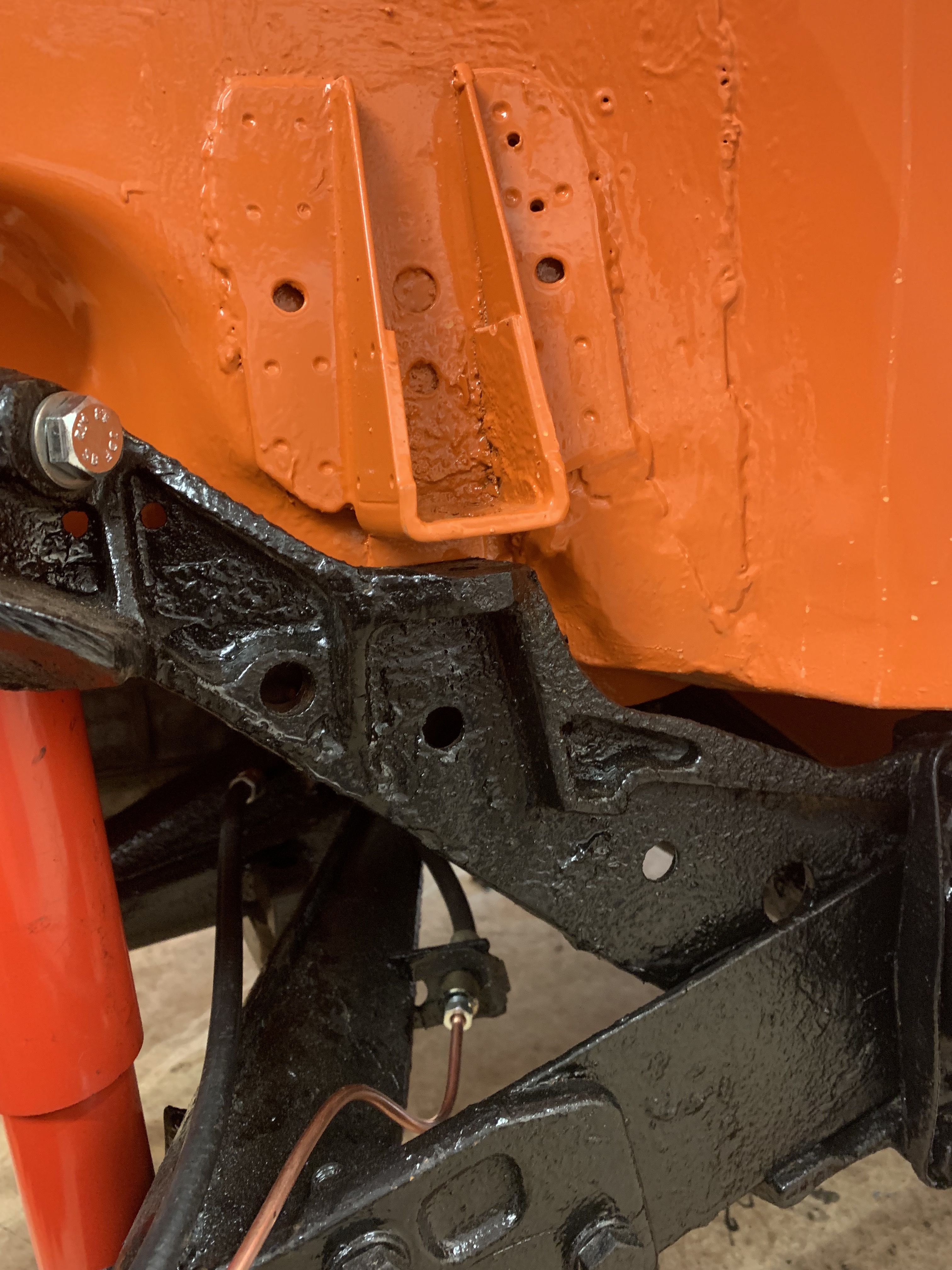

a ce niveau là, pour la fixation sur la corne, vous faites quoi ?? silent-bloc d'origine ou entretoise en acier (ou Alu) ??
dangerous
Messages : 1016
Localisation : NIZZA
Message par dangerous »
Perso alu.
Niveau bruits / vibrations ça donne quoi ?
orgo
je pense remettre du caoutchouc, pour le confort....
par contre, je viens de me rendre compte qu'il y a aussi ce type de fixation sous la banquette..... et j'ai remis les vis partout ! (longeron, etc...) :roll:

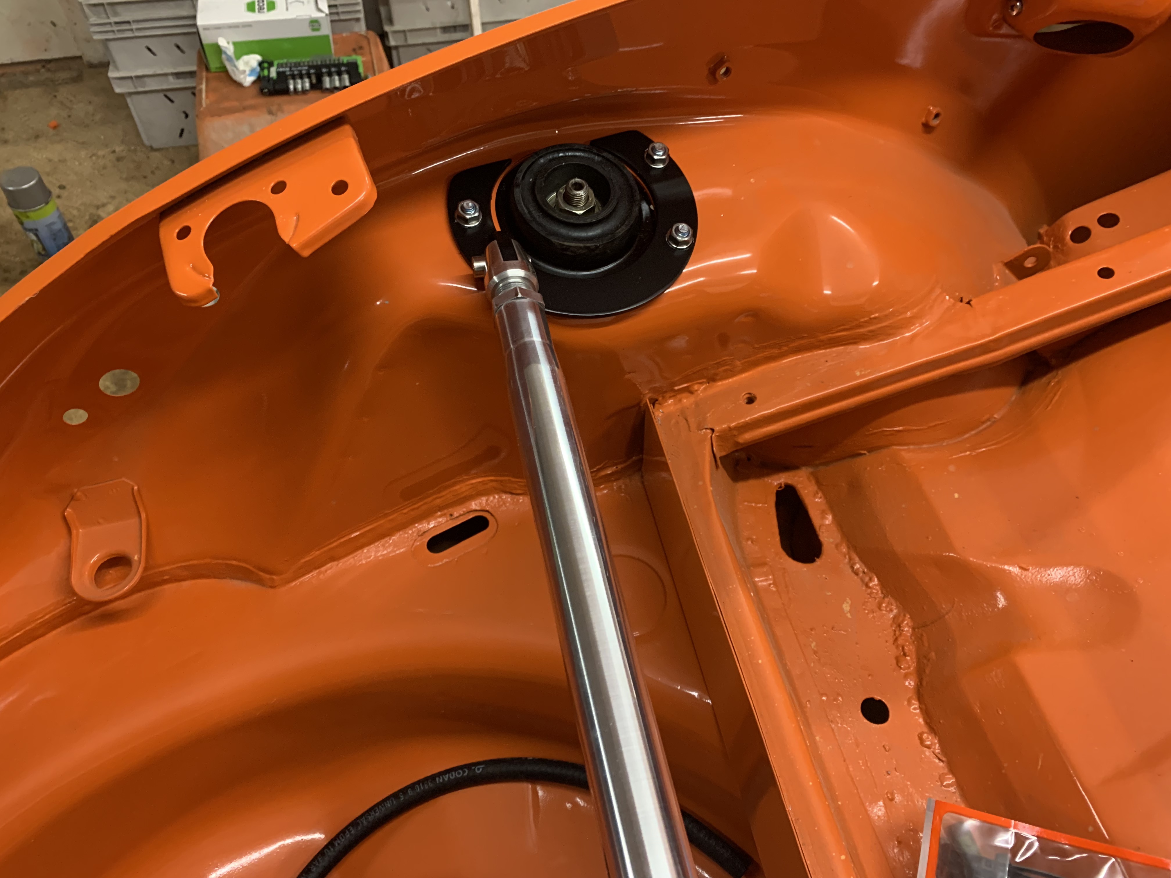

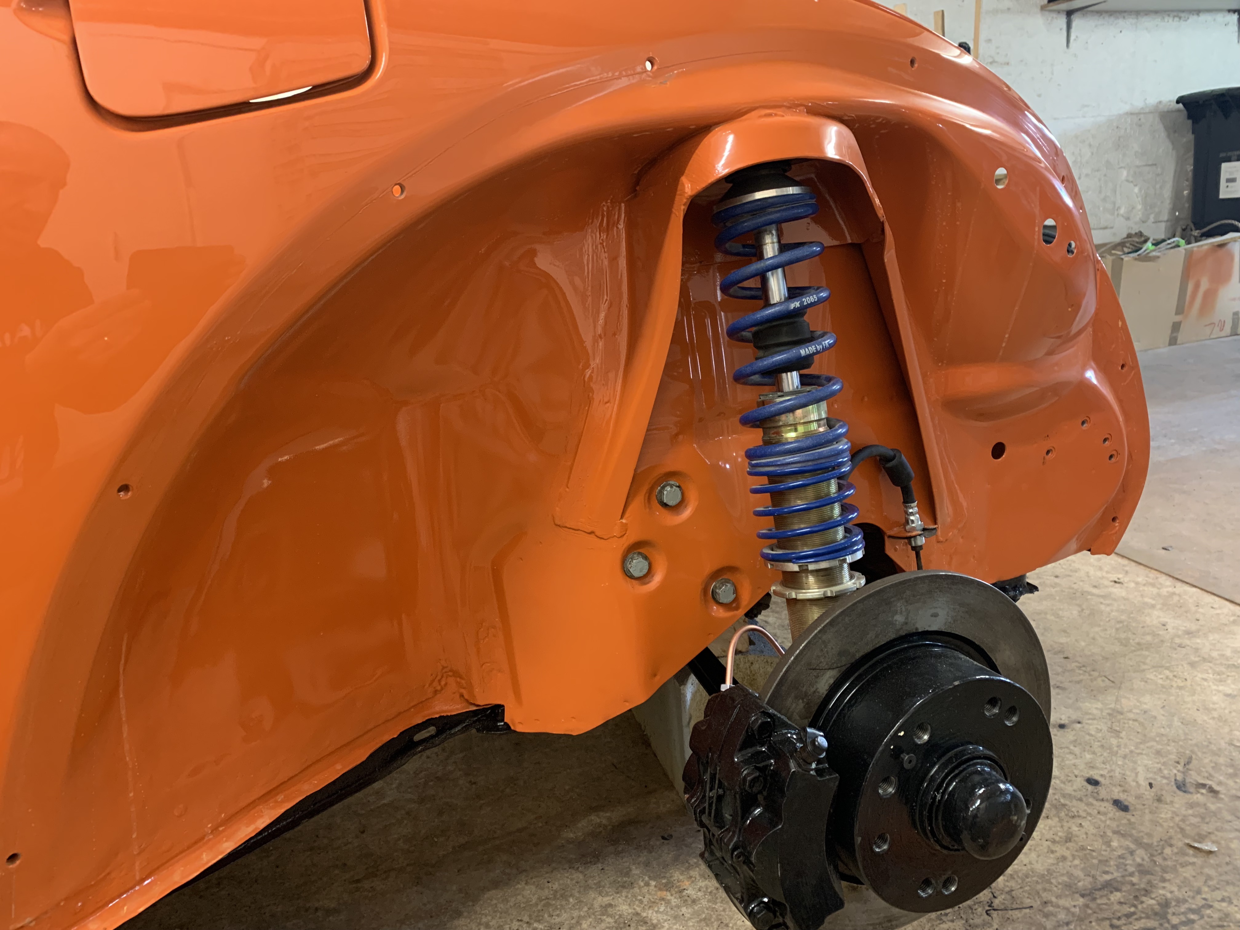

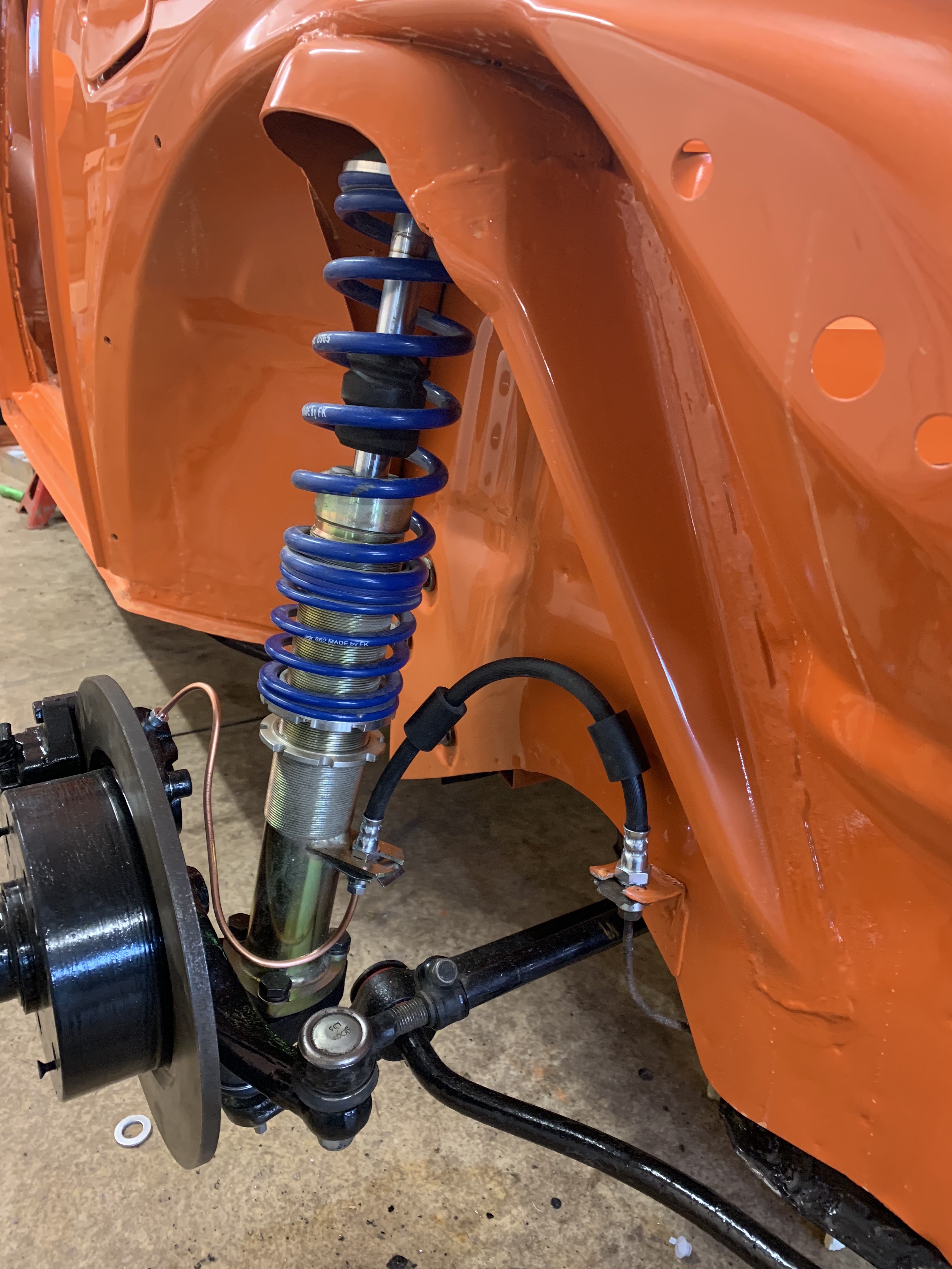

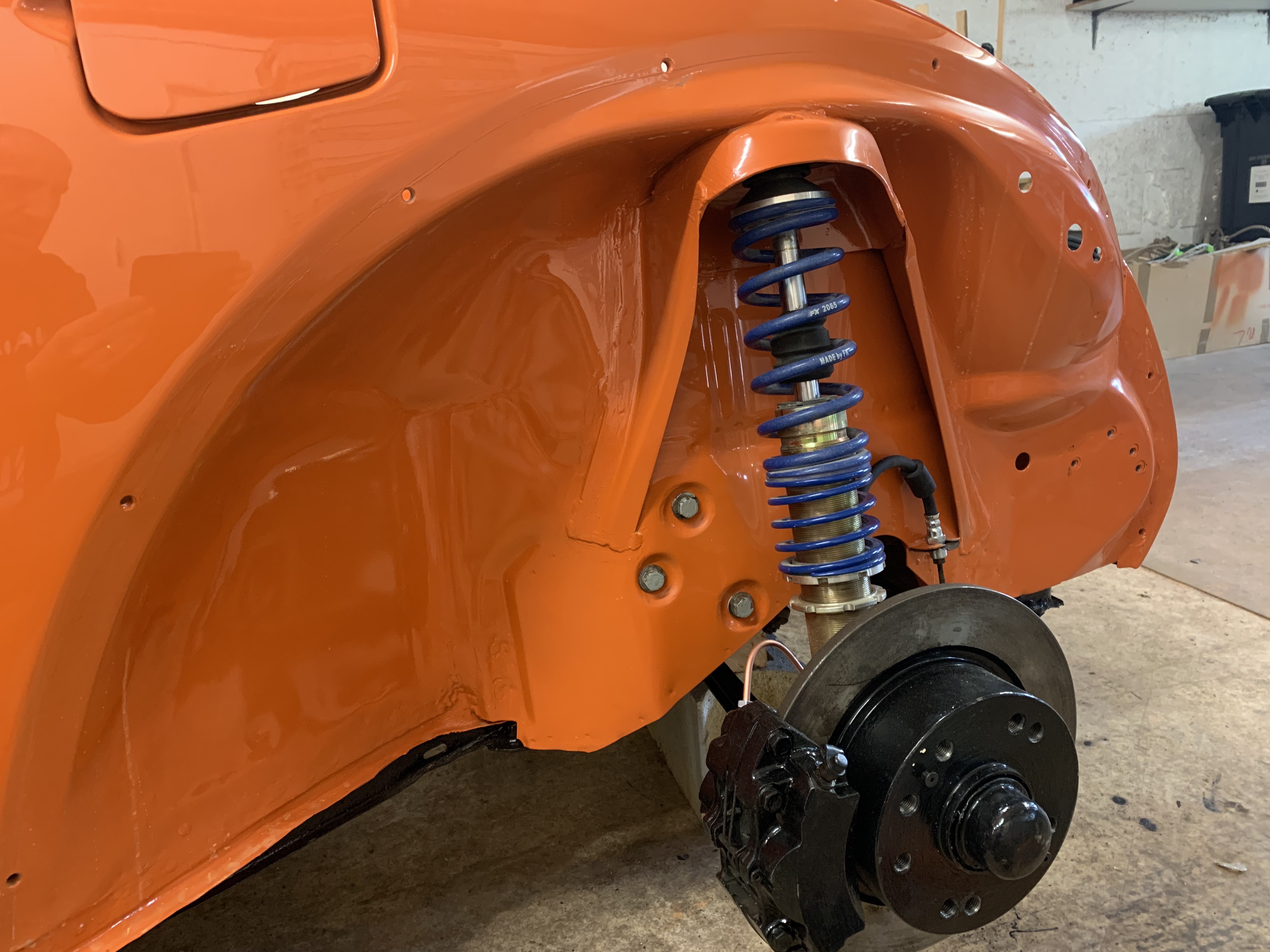

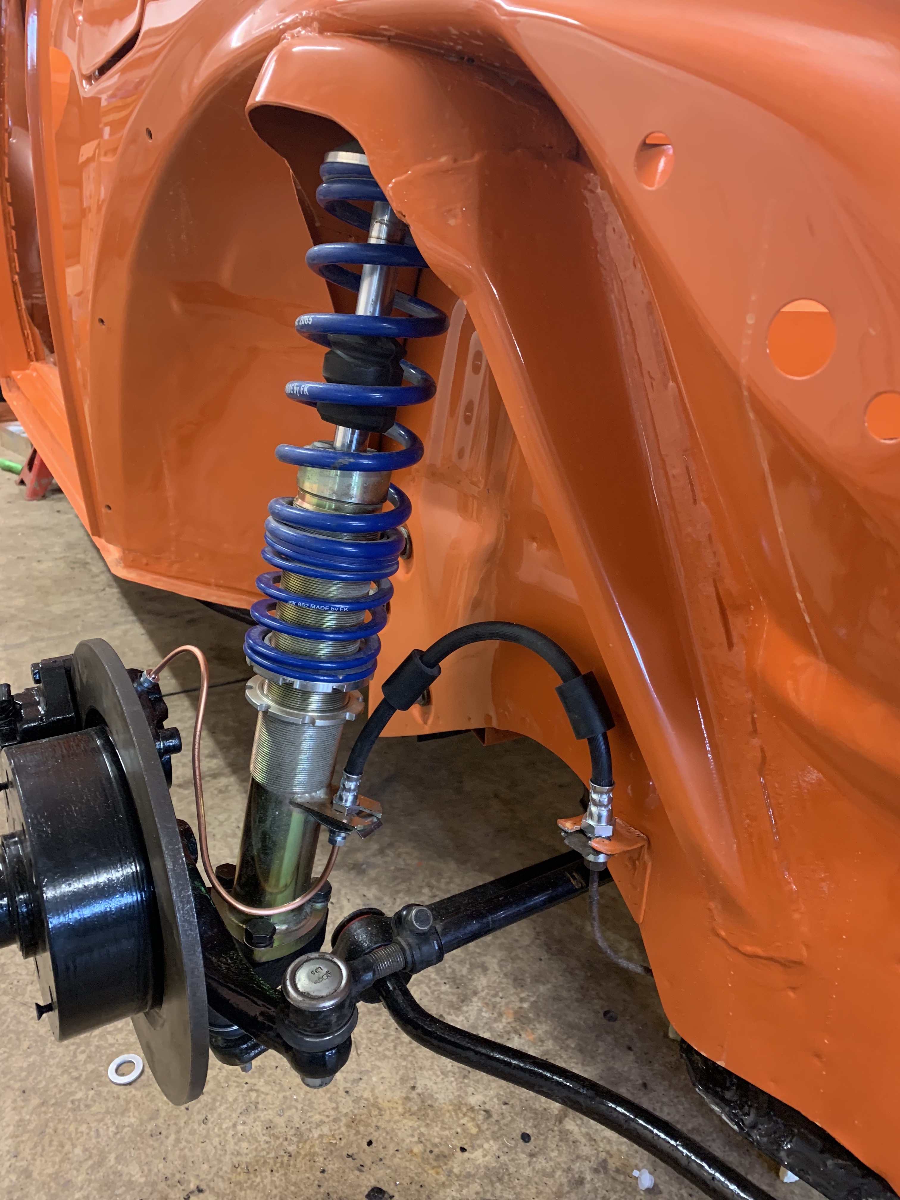

remontage du train avant, (fusée, amortisseurs...), mes coupelles amortisseurs qui sont HS, j'en ai recommandé un jeu...

les platines de la barre anti-rapprochement ne me plaisaient pas, je les ai fait refaire par un de mes clients, en découpe laser, ça me va mieux ! :)

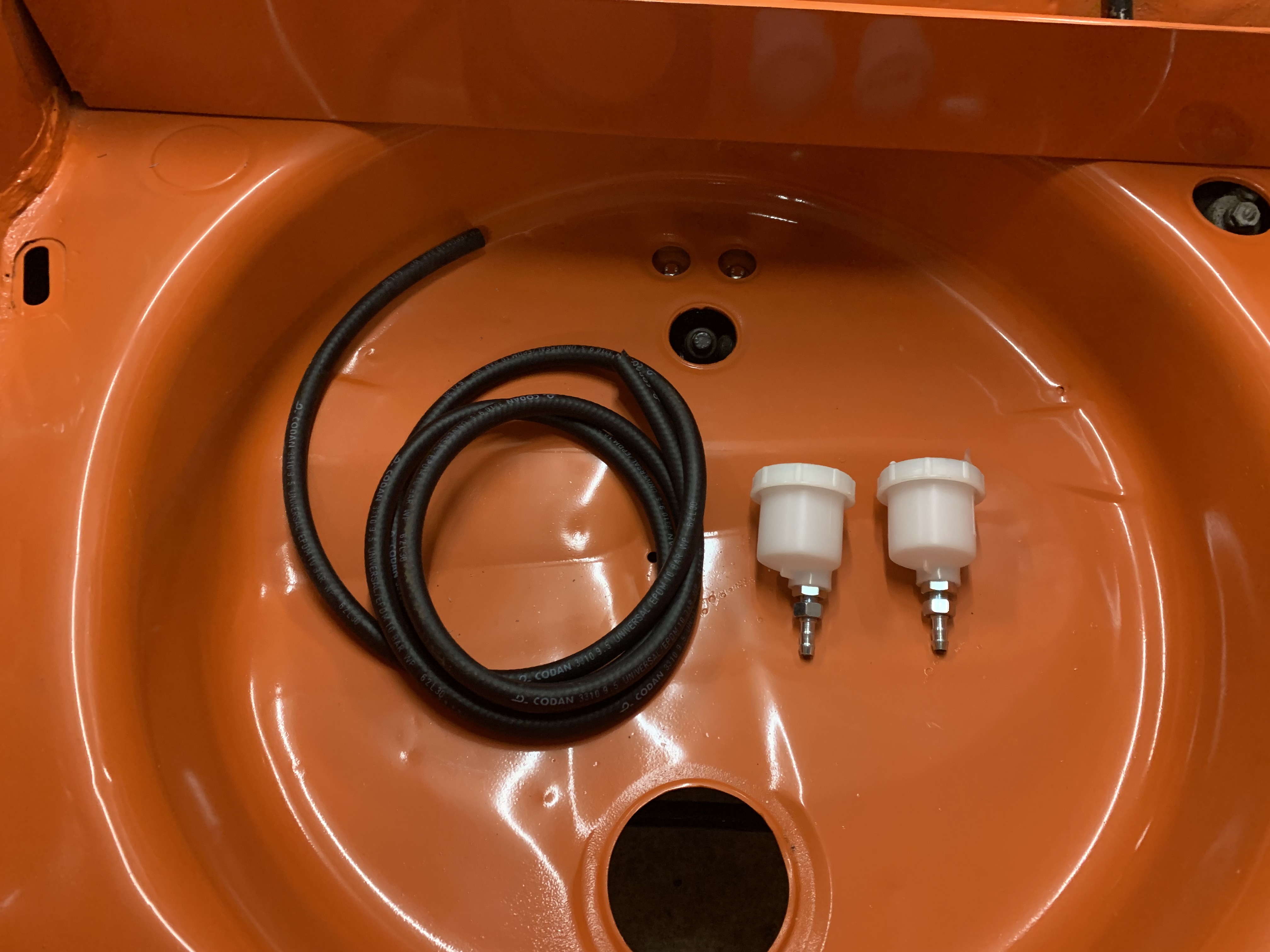

j'ai reçu mes bocaux de liquide de frein, en Wilwood, avec les durites qui vont bien... on montera ça le week-end prochain !
