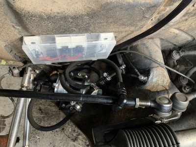

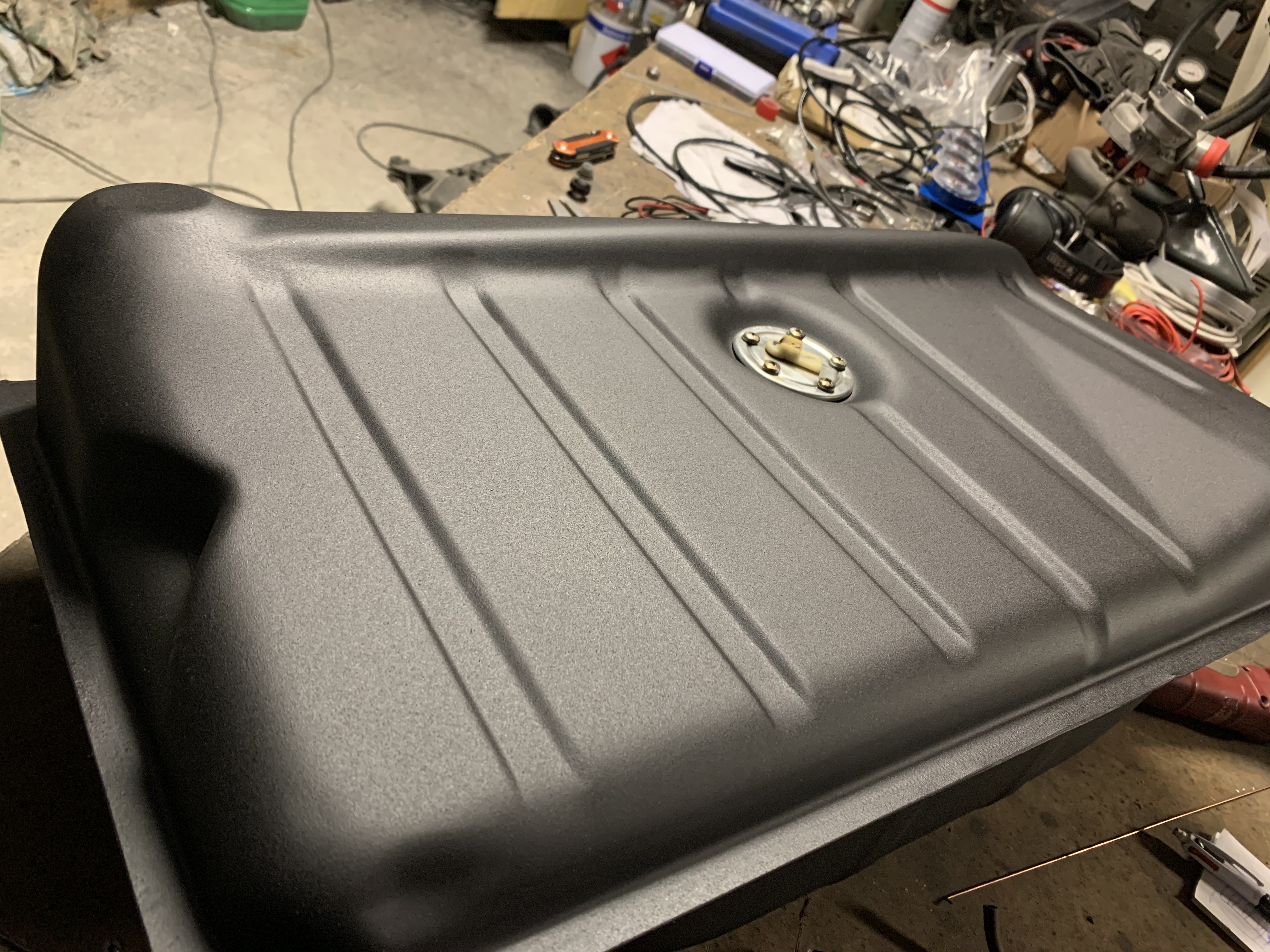

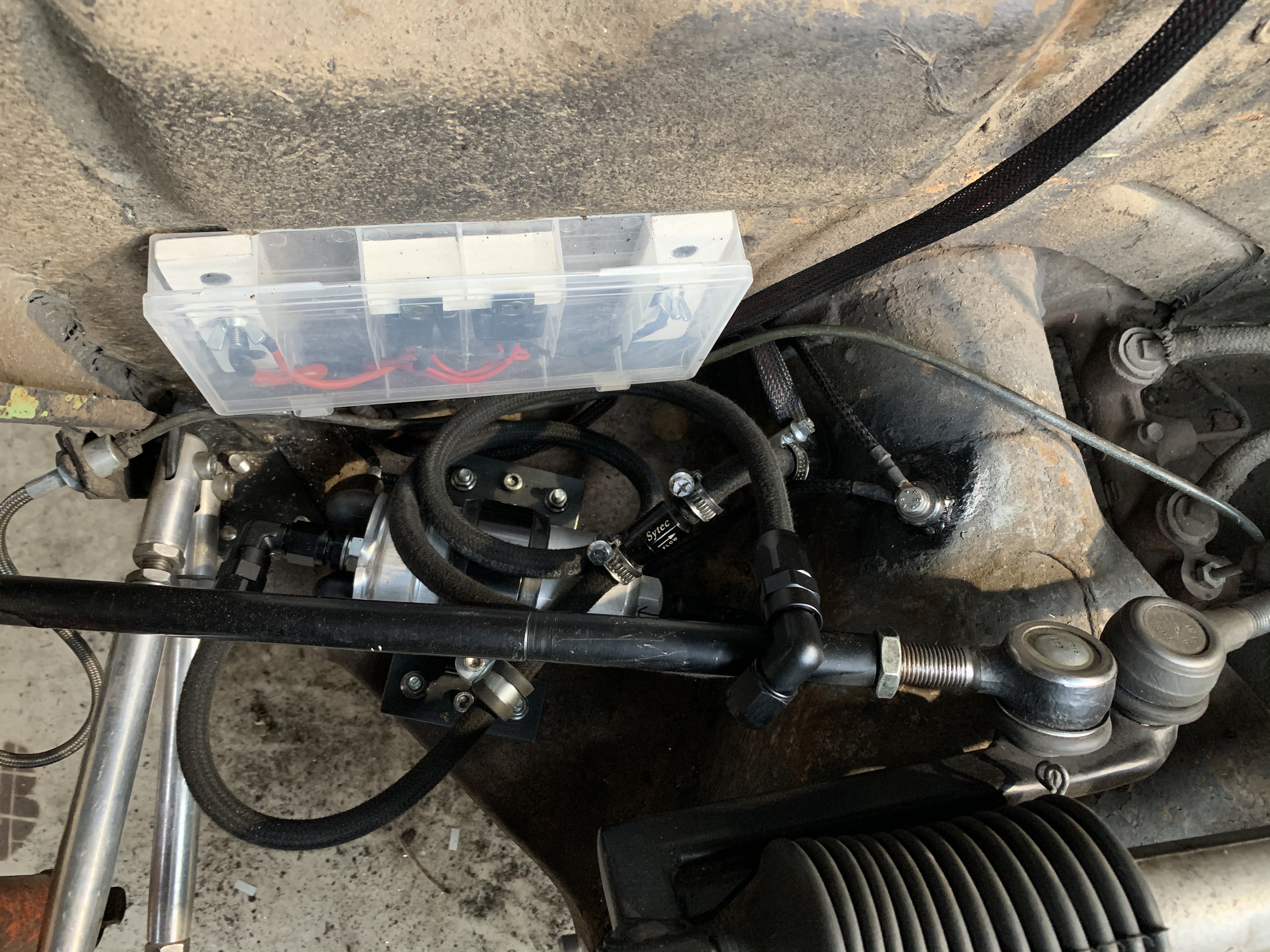

J’ai fini de décaper mon réservoir, traitement restom, apprêt et peinture..
J’ai terminé le circuit d’essence, passé le retour dans la poutre avec un câble d’alim en 6mm2, et monté la pompe sur silentbloc, avec clapet anti retour. Et j’ai fait une espèce de boite avec les relais de pompe et afr.

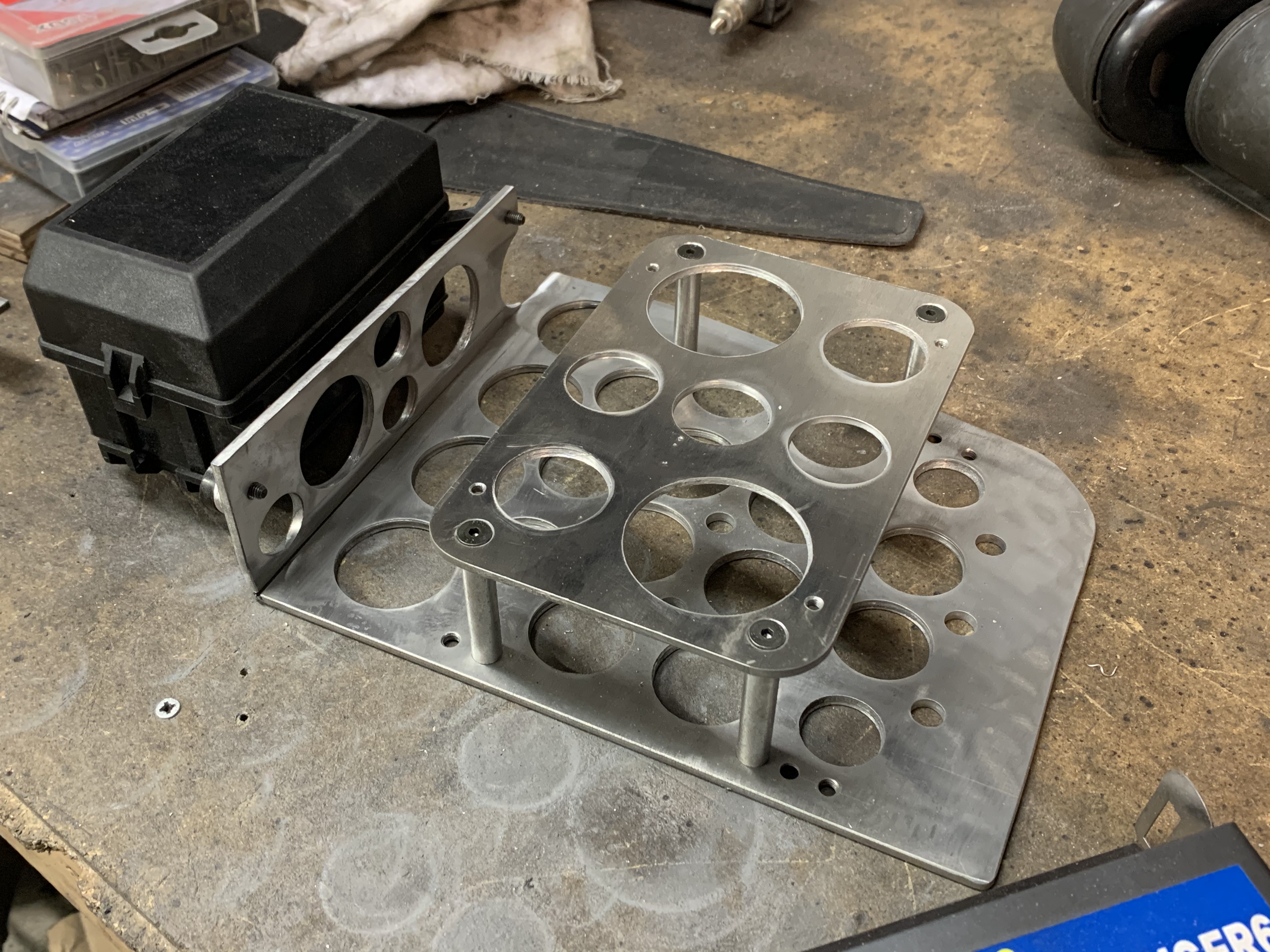

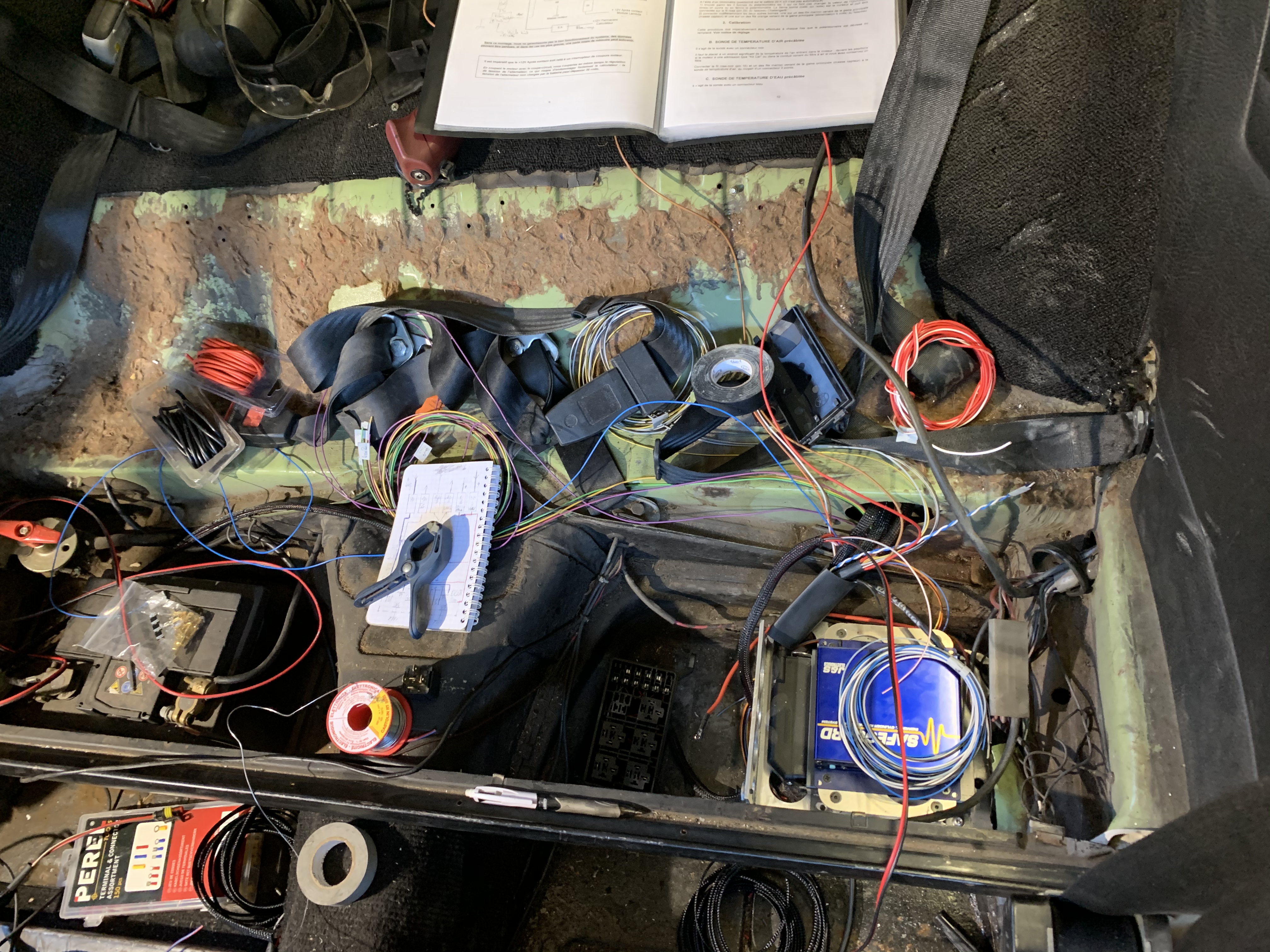

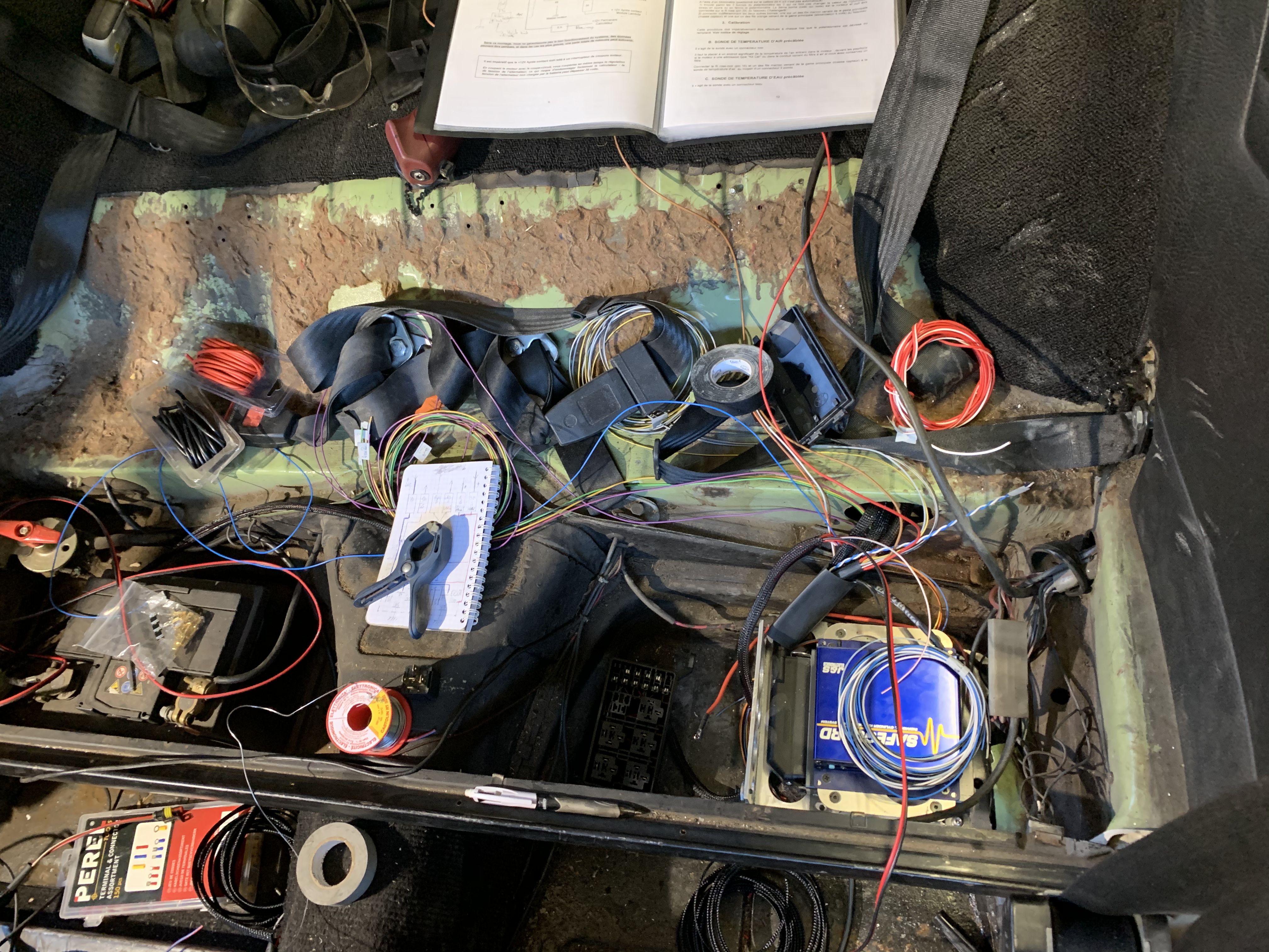

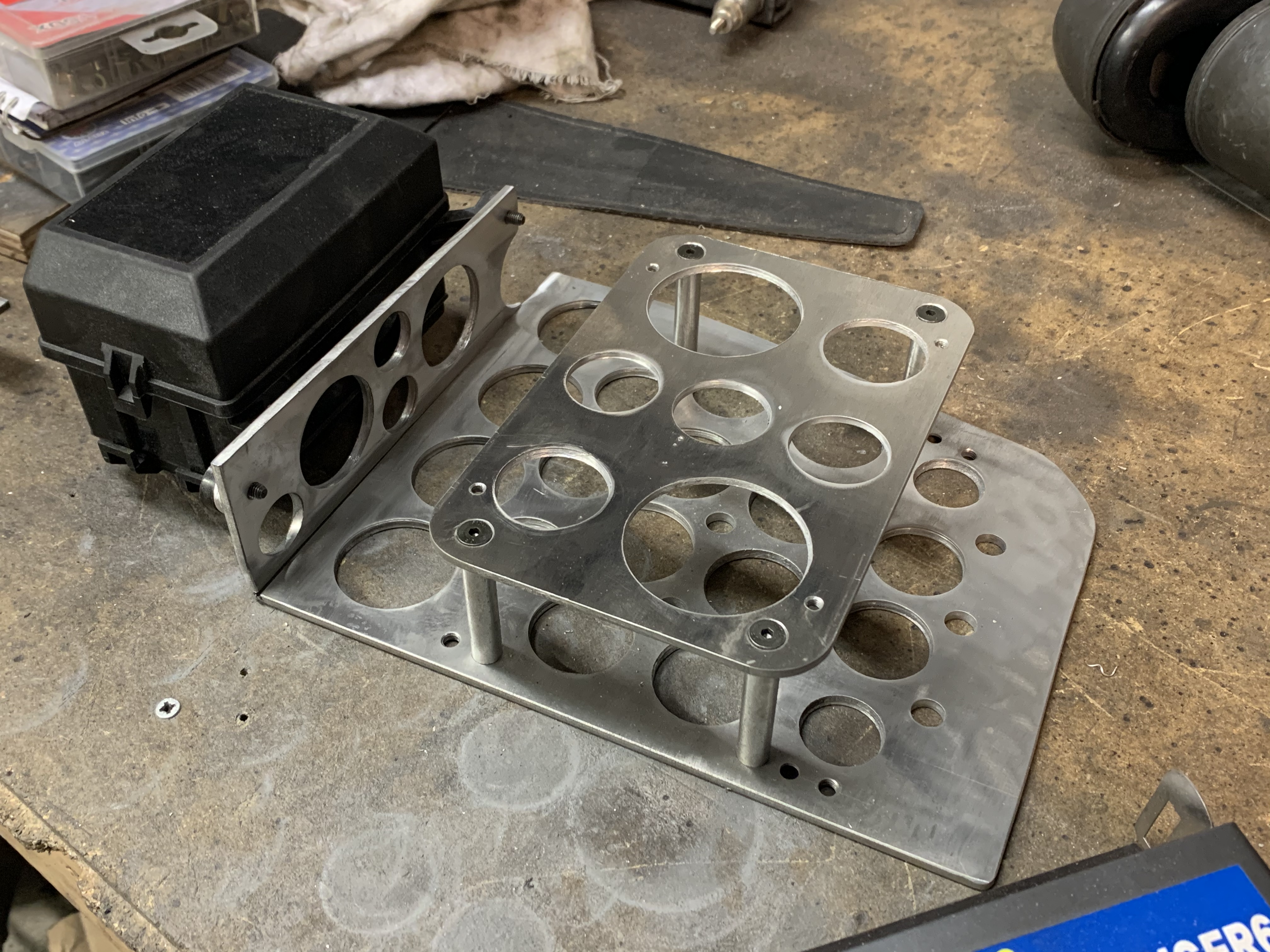

J’ai terminé le faisceau d’injection/allumage, et j’ai fait un p’tit support en alu pour les calculos et boite à fusibles, plein de trous ( j’aime bien les trous :D )
J’ai aussi fait un p’tit support pour déporter le mano de pression d’essence, mais je l’ai pas en photo
Sur la photo c’est pas terminé...
