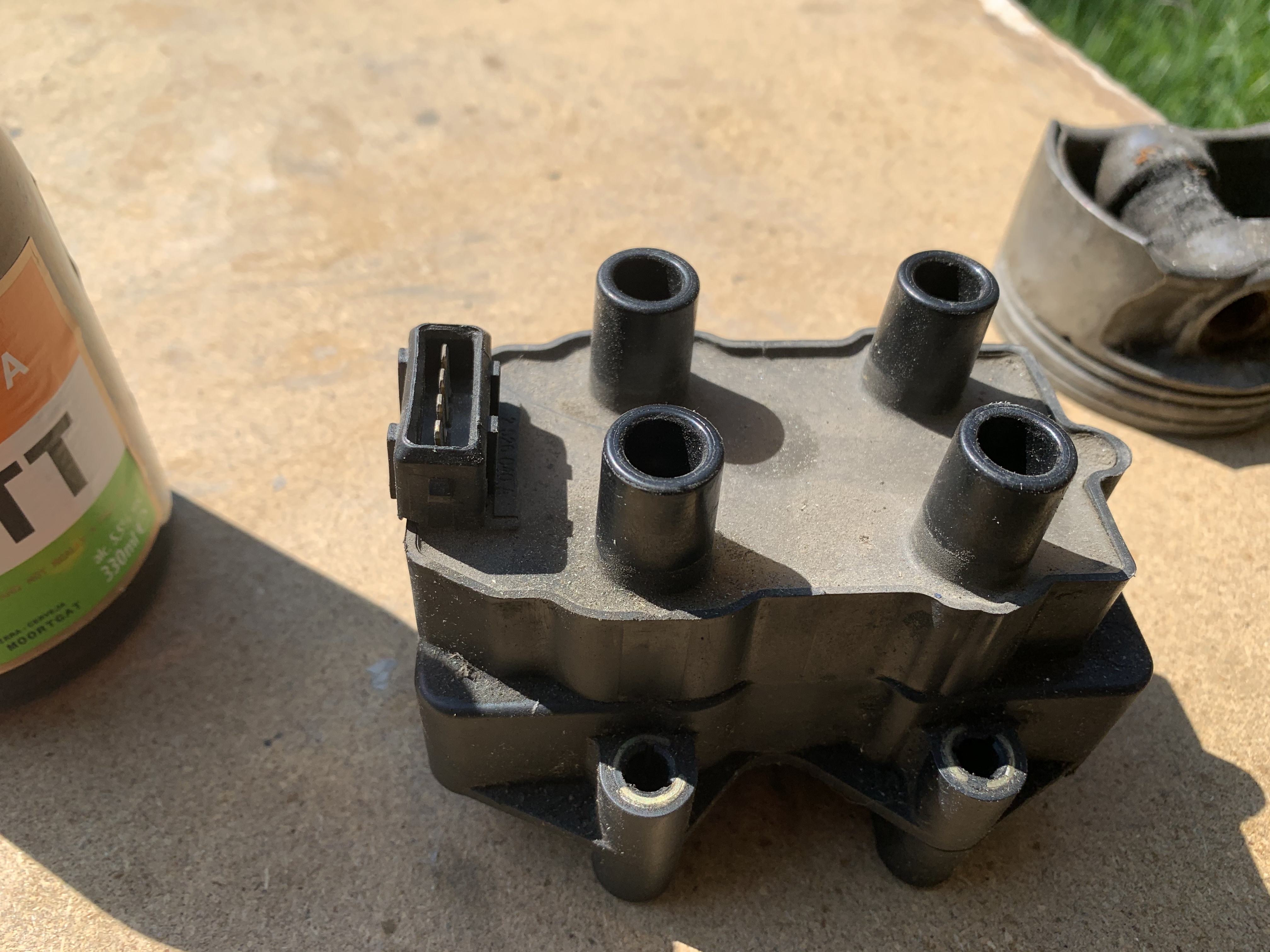

J’ai une petite question pour ceux qui sont passés à un allumage jumostatique, comment vous avez fait pour le faisceau de bougie? Je monte une bobine bae04 qui est assez courante, mais j’arrive pas à trouver des embouts pour faire mon faisceau... Si vous avez des adresses je suis preneur !
TurboR
Messages : 362
Re: 1300 ´76
Message par TurboR »
c'est pour ça que j'ai pris le kit CB perf avec bobine, fils de bougies et prise electrique, plus cher mais tellement plus simple.
sinon la prise elec est de type EV1 4 broches, et je recupererais les connectiques sur un faisceau de clio2 (tous modeles) :wink:
Re: 1300 ´76

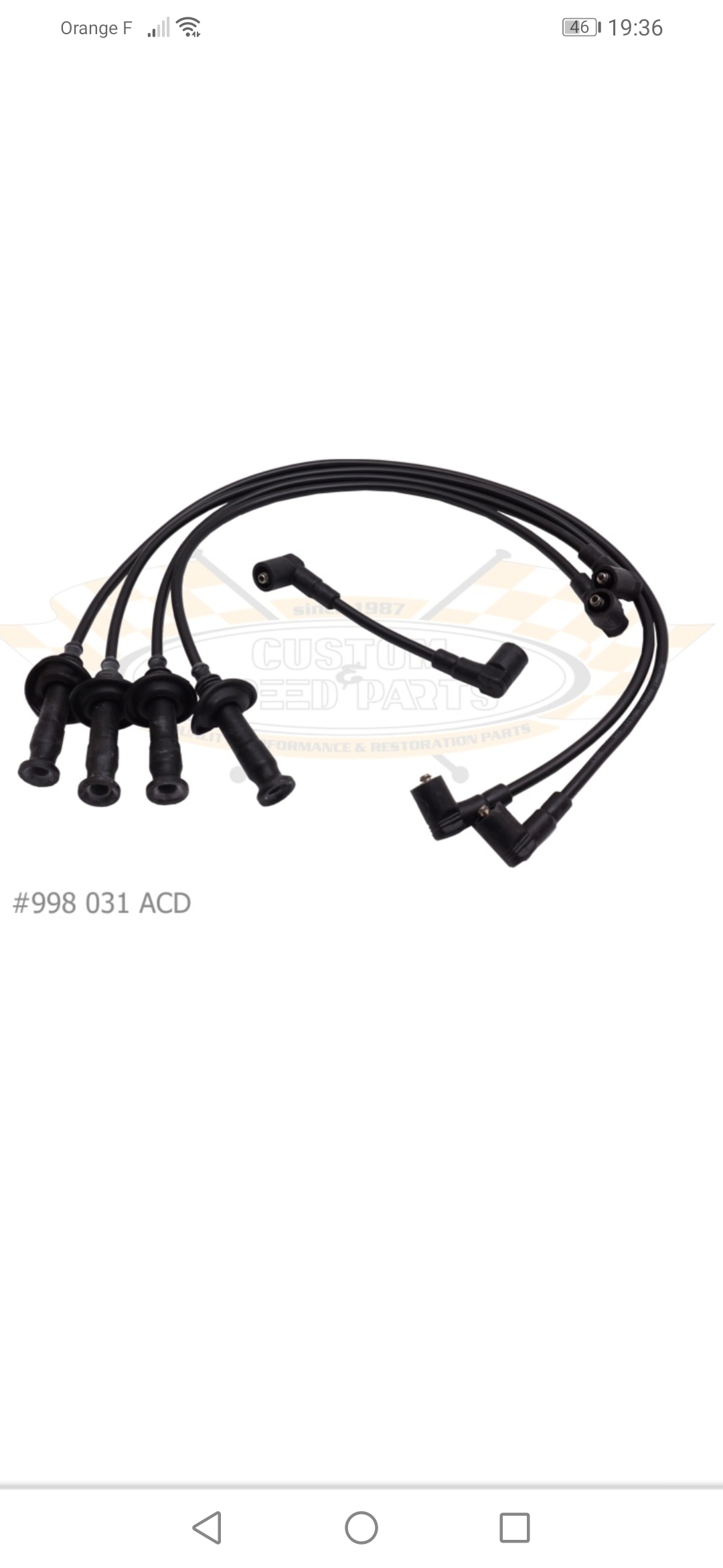

Facile, un set de câbles d'allumage de moteur ACD (1600i) se monte niquel sur cette bobine. J'ai fais un faisceau d'injection avec cette bobine il y a quelques semaines. C'est dispo chez CSP.
Chav’x
Messages : 318
Re: 1300 ´76
Message par Chav’x »
Merci les gars!
Le connecteur est facile à trouver pas cher!
Superflo a écrit : Facile, un set de câbles d'allumage de moteur ACD (1600i) se monte niquel sur cette bobine. J'ai fais un faisceau d'injection avec cette bobine il y a quelques semaines. C'est dispo chez CSP.
:thumb: Nickel si j’ai pas à le faire!
Sinon j’avais fini par trouver des cosses en 4mm pour bobines bosch chez AES, il manque juste les clips qui verrouillent...

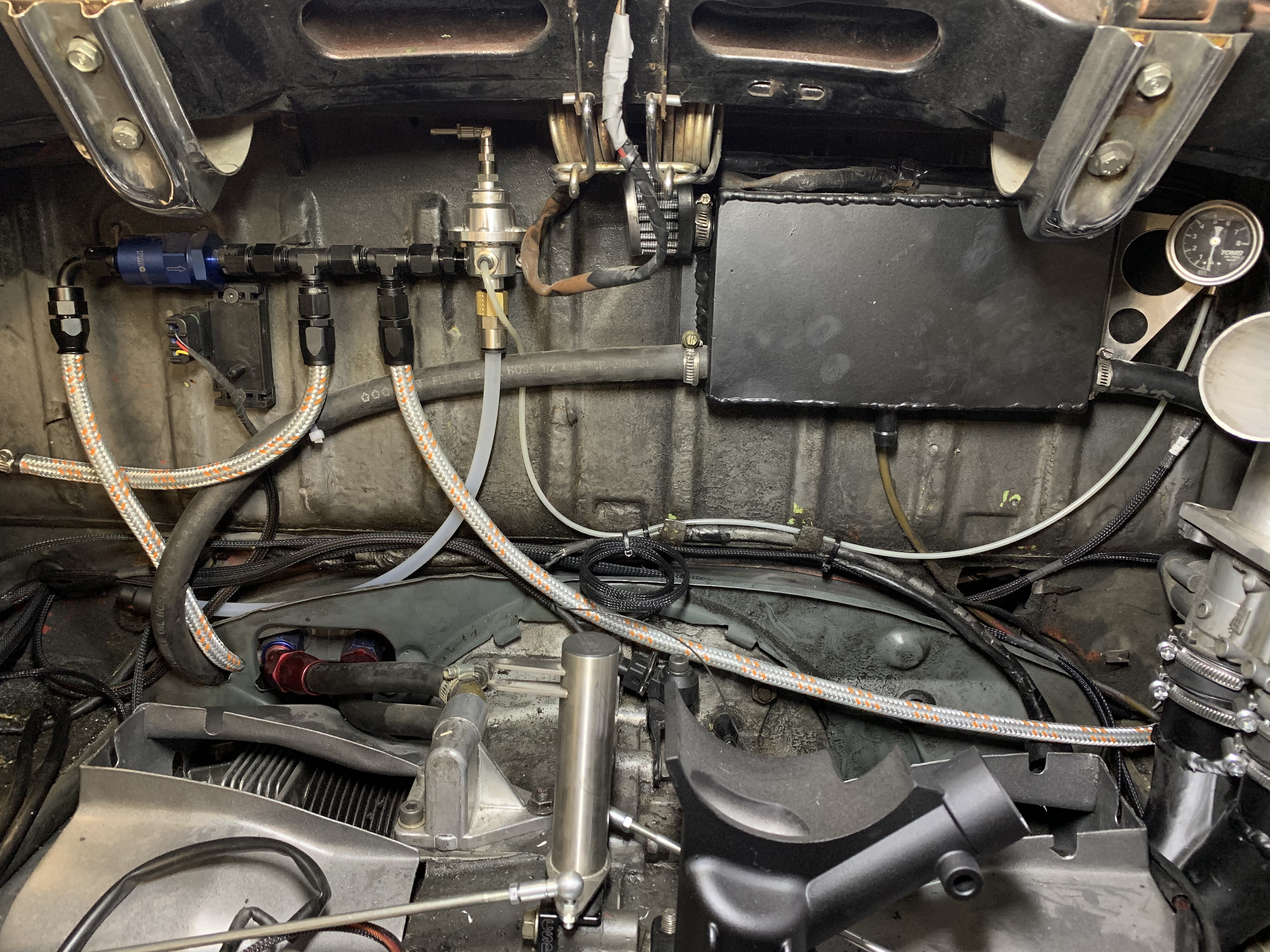

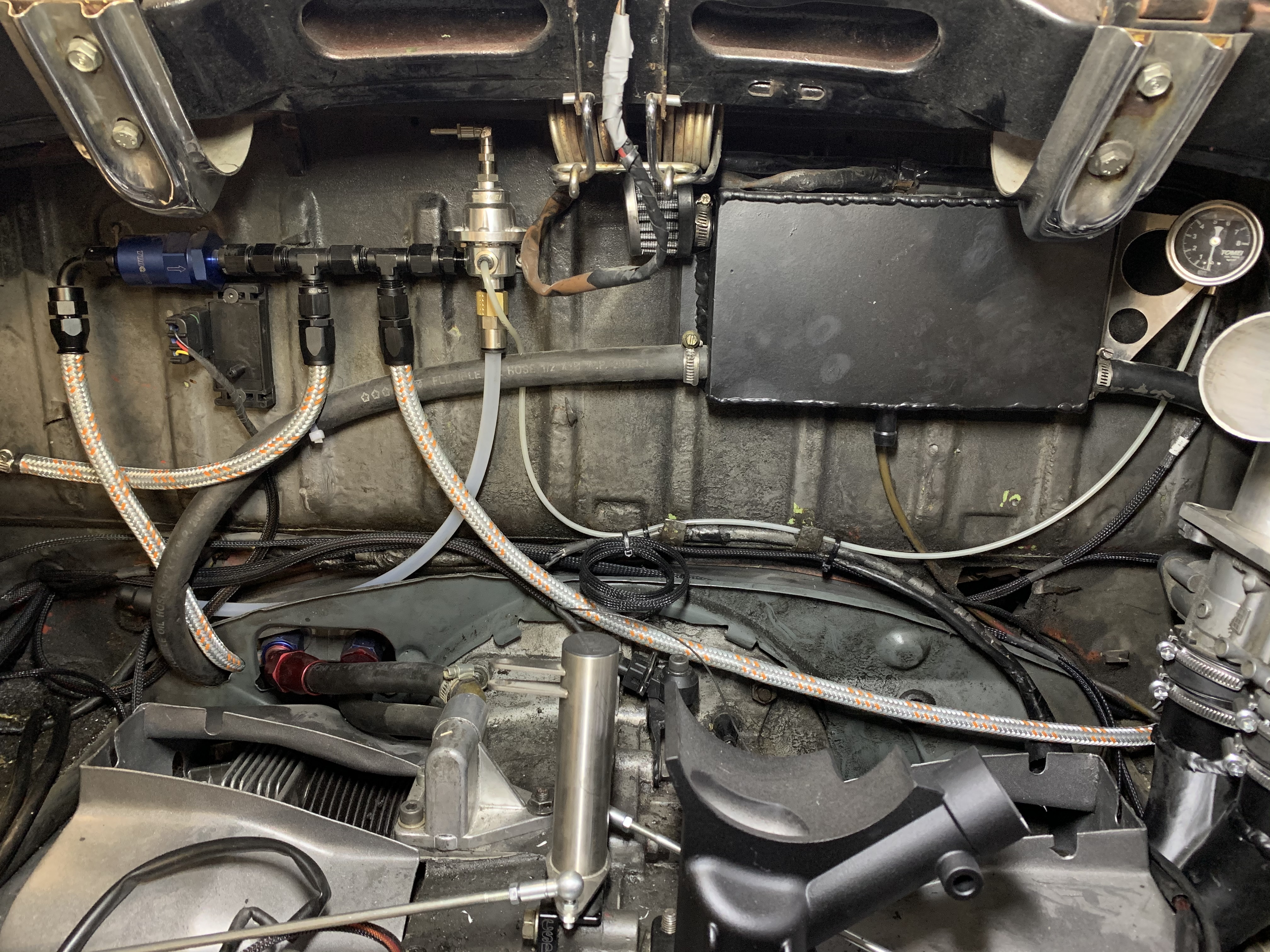

Allé, une petite photo avec circuit d’essence fini et mano déporté...

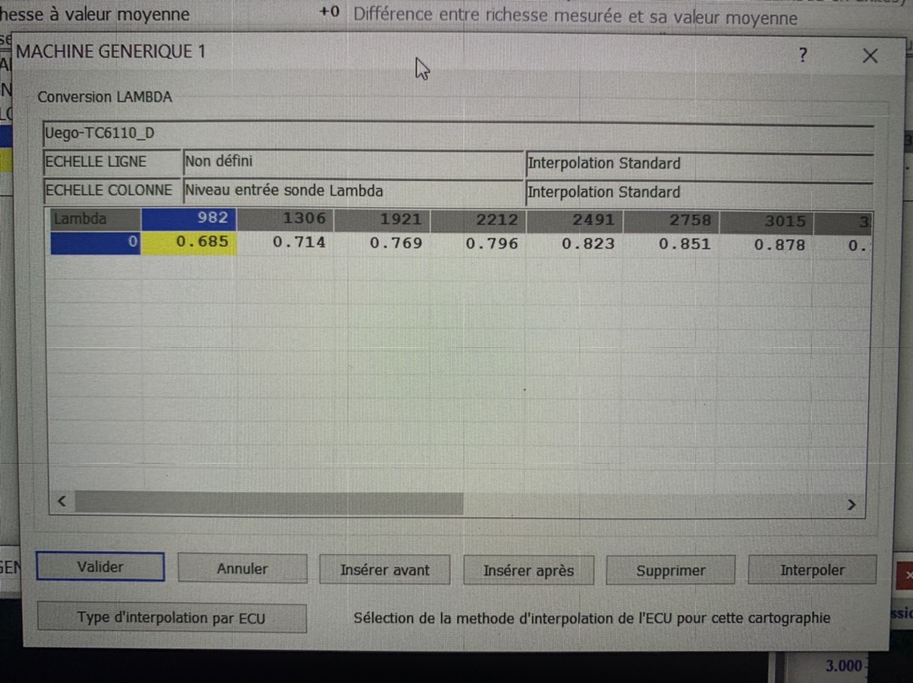

Salut, je suis en train d’essayer de configurer le boitier, et je ne comprends pas comment éditer la carto de conversion lambda. J’utilise l’innovate comme module, les valeurs de sortie sont 0v=7,35afr, et 5v=22,39afr. Je sais qu’il faut les convertir en valeur lambda, mais je comprends pas comment remplir le tableau, à quoi correspondent les valeurs du haut, c’est des millivolts ?
Messages : 2695
Re: 1300 ´76
https://e85eml327.blogspot.com/2017/06/ ... l.html?m=1
Je ne sais pas si ça répond à ta question.

ElPax a écrit : 12 avr. 2020, 19:42 https://e85eml327.blogspot.com/2017/06/ ... l.html?m=1
Pas vraiment, mais intéressant quand même...
