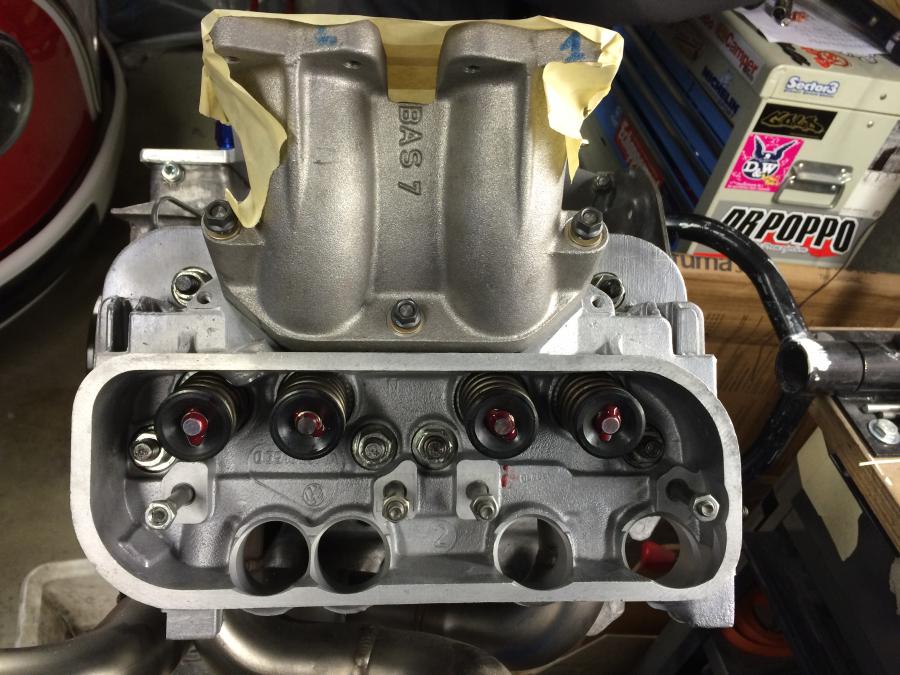

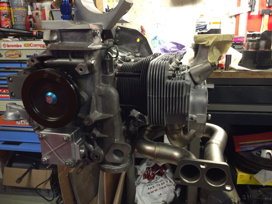

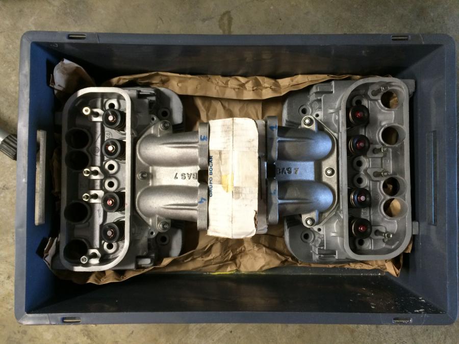

Et voilà!!!! Les culasses sont de retour!!! :rambo: :cheers: :boire: Plus d'un an et demi de voyage :biggrin:
Au menu, soupapes Inox Neuves, trois angles, calage des ressorts à la bonne hauteur, alignement des pipes avec shuffle pin pour quelles soient toujours à la même place, suppression des trous de ventilation.
Donc cette aprem remontage du long bloc!
Les cylindres 1 et 2 ok !! et en attaquant le 3 et 4 patatra!! j'ai pété le Funckin segment racleur du 3!!! Donc la misère!! Heureusement Kevin est déjà sur le coup pour trouver la solution! je ne vous cache pas que je ne suis pas trop fier du dossier...
Bref j'ai pu voir deux trois détails de montage qui me feront gagner du temps plus tard sur les tôles moteur et les carbus !!

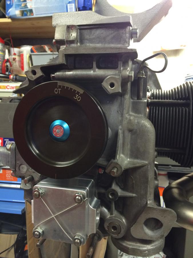

La poulie vient d'ou Olive?
Elle est plutot sexy :wink:
Le gland ça va :D j'étais inquiet pour le reste :rambo:
La poulie c'est une damper de chez bugart :thumb:

une petite photo des chambres ???
