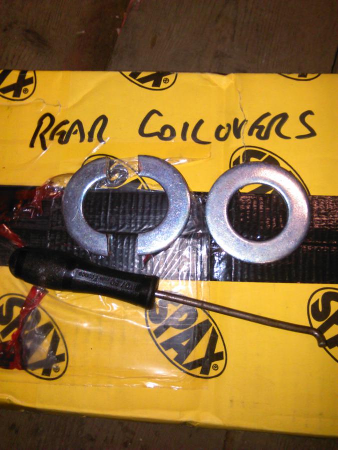

voici mon outillage pour la depose et repose du joint spy coté poulie.
une rondelle coupée en deux, que j ai glisser derriere de poulie, et entre le bloc moteur, ensuite j ai remis les trois visses contre, un petit tours sur chacunes et le suport se decole du vilo sans probleme.
pour la depose du joint j ai utiliser un outil maison, un vieux tournevis plié a 90° et j ai sortis le spy et tirant dessus.
pour la repose du neuf, centrage a la main puis rentrer avec un maillet en intercallant la rondelle non decoupée. :wink:

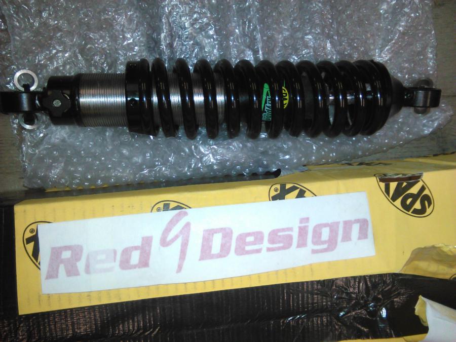

sinon pour le reste, j ai recu mes combiner SPAX de chez RED9DESING.
apres une erreur de livraison, combiner bcp trop long au montage, je les ai rendu a red9 au meeting de Ninove, et lundi je recevais les neufs, a la bonne longueur a la maison, sans suplément de prix :thumb:
Simon de red9 est tres sympa, je le remercie :thumb: ce matin j ai fais un montage a blanc, demain matin je regle la hauteur correctement et je remets le triptique de renfort :D

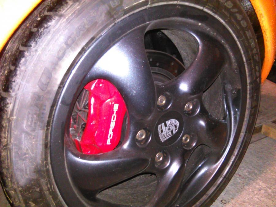

et j ai commandé des sticker PORSCHE haute temprérature pour mes pinces de frein.
les news spax a la bonne longueur

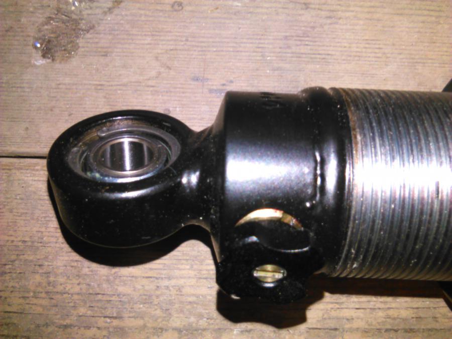

le pied d amortisseur sur unibal, la tete aussi.

T'as quoi comme dureté sur tes ressorts arrières?
Re: 1303 de Prototix
Superflo a écrit :T'as quoi comme dureté sur tes ressorts arrières?
Je n ai pas trouvé d info dessus, il y a juste des inscriptions gravees manuellement...quand j ai demandé a red9, il m a dit que c etait prevu pour le poids de la 1303. et la pompe d amortisseur est reglable en dureté sur 24 positions. Je verrais a l usage si besoin de ressorts plus raide ou pas. Ils sont en diametre standard. Mais vu l etat des routes belges, je n ai pas besoin d un bou de bois comme suspension...
Les suspats sont montees, reglage mini c est trop souple, sa sautille, sa rebondit, reglage maxi durt, c est trop raide, pour le moment je suis a la position 14sur24, c est un bon compromis.

Poste des photos car les spax que tu as recu non plus rien à voir avec les anciens modèles, ils sont supers beaux, bien fait et costaud!!!
La photo des spax est plus haut deja ;)

On sait les monter sur les bras alu? dia14 mm sur la fix du bas
tu as des marquage sur les ressort?
520€ (hors port)c'est pas chère pour le cout

Alex a écrit :On sait les monter sur les bras alu? dia14 mm sur la fix du bas
Les fixations inferieurs sont au diametre des amorrisseurs d origines, je ne sais pas de tete le diametre. Mais il doit etre possible de changer l uniball pour le mettre au bon diametre

je partage votre avis : rien à voir avec les anciens machins jaunes!
J'avais les anciens spax, les tiens on vraiment l'air beaucoup mieux!! Moi ils étaient difficile à regler et il n'y avait pas d'uniball donc pas simple a monter et c'est a cause de ca a lon avis que j'en ai un qui a cassé en plein appuis...
Pour le reglage il a y une molette, mais pas facile d acces dans le support de pied d amorto des bras en tole.
Alors j ai perce un trous dans ces support, juste en face de la molette du spax, et je regle avec un tournevis plat, directement sur la tete de vis de reglage.

prototix a écrit :Pour le reglage il a y une molette, mais pas facile d acces dans le support de pied d amorto des bras en tole.
Avec des alus ca va aller tout seul
