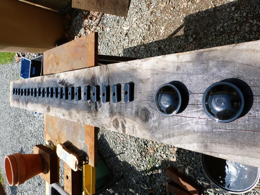

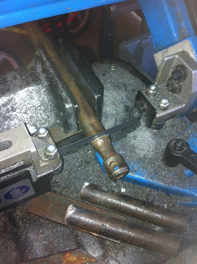

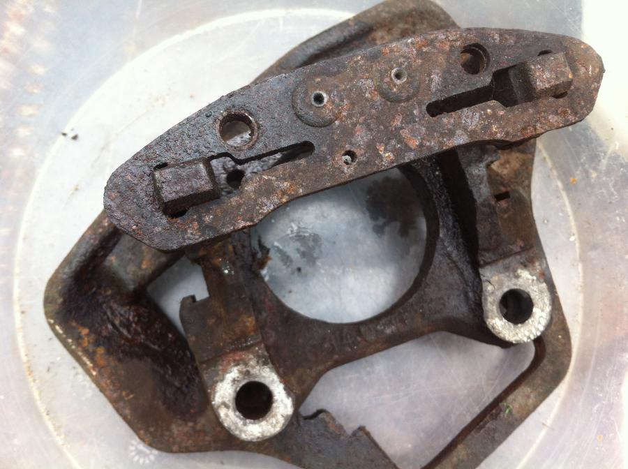

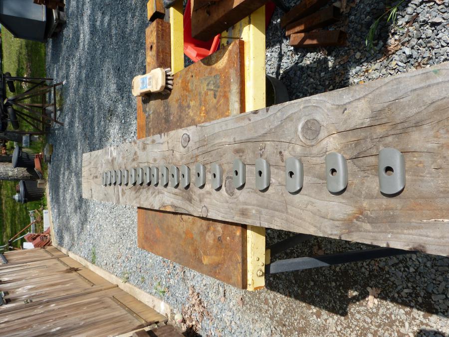

Quelques photos complémentaire des travaux qui ont été réalisé en marge de toute la partie tolerie.
j'ai récupéré le dernier étrier (traité a l'acide et peint en jaune) raccourcir la commande de boite (environ 2 cm) j'ai aussi peinds quelques trucs Et si j'ai avancé si vite c'est grâce a mon neveu

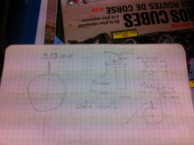

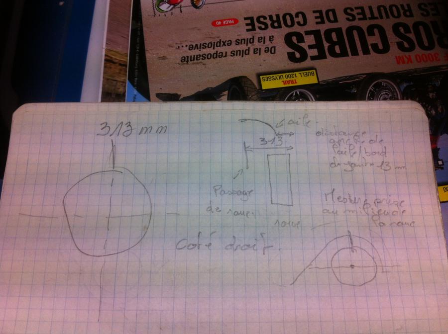

donc j'ai envisagé deux solutions, je fais deux petits croquis et je poste ça demain ou ce soir

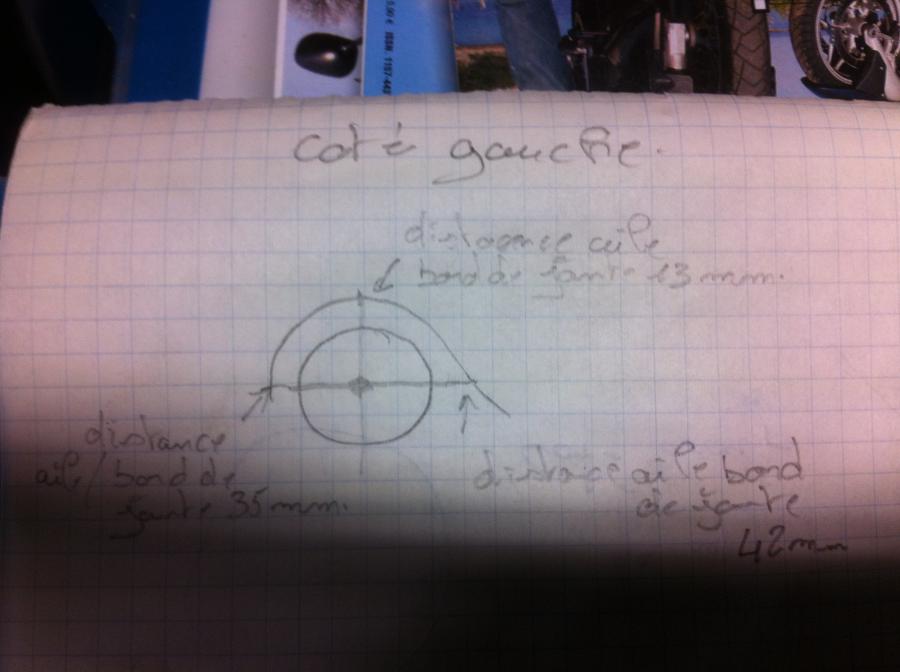

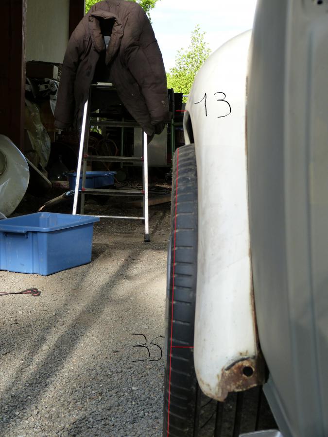

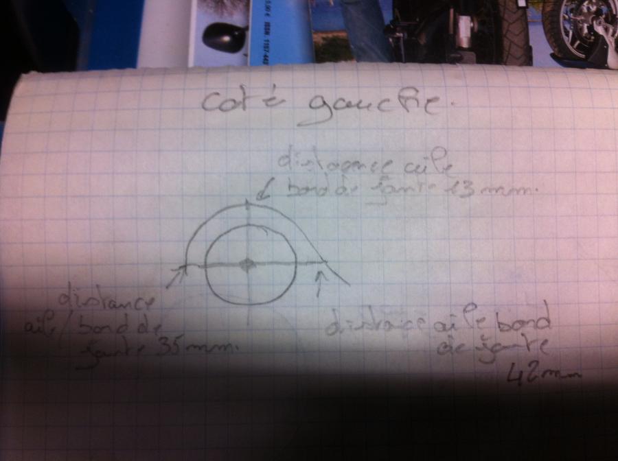

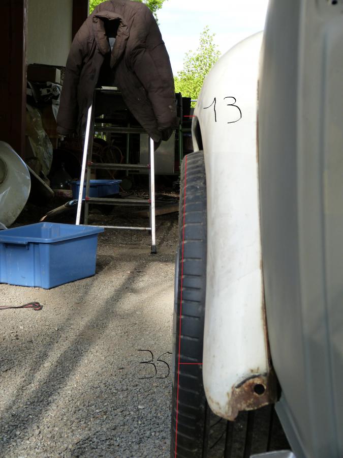

Re: White lady
Voici une photo de mon problème
Donc j'ai pris comme mesures l'ecart entre le bord extérieur au sommet de l'arche de l'aile et le bords de la jantes, puis de même au niveau du bas de l'aile (a l'arriére) et pareil en avant de l'aile au niveau du marche pied. au sommet de l'arche 13mm de décalage
en bas de l'aile à l'avant 35 mm
en bas à l'arrière de l'aile 42mm
donc l'idée premiére avec eugéne etais de rajouter une bande de tôle de largeur constante de 15 mm
mais si on regarde bien au niveau du marche pied a l'avant de l'aile, la roue va dépasser.
Donc deuxieme idée
Ajouter une bande de 35 mm comme ca je conserve la forme générale de l'aile, donc au sommet de l'arche le pneu sera bien rentré
Donc deuxieme idée
